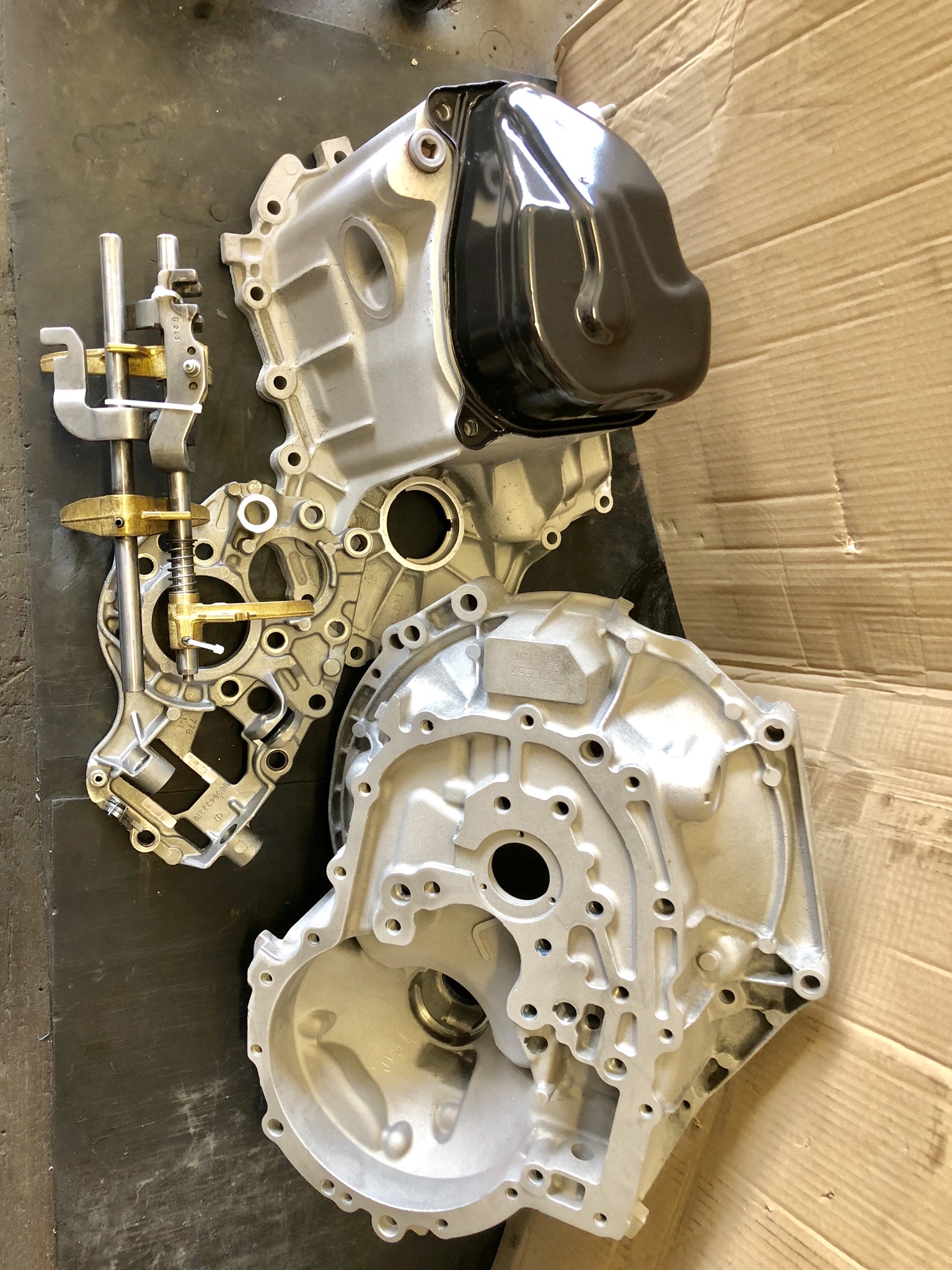

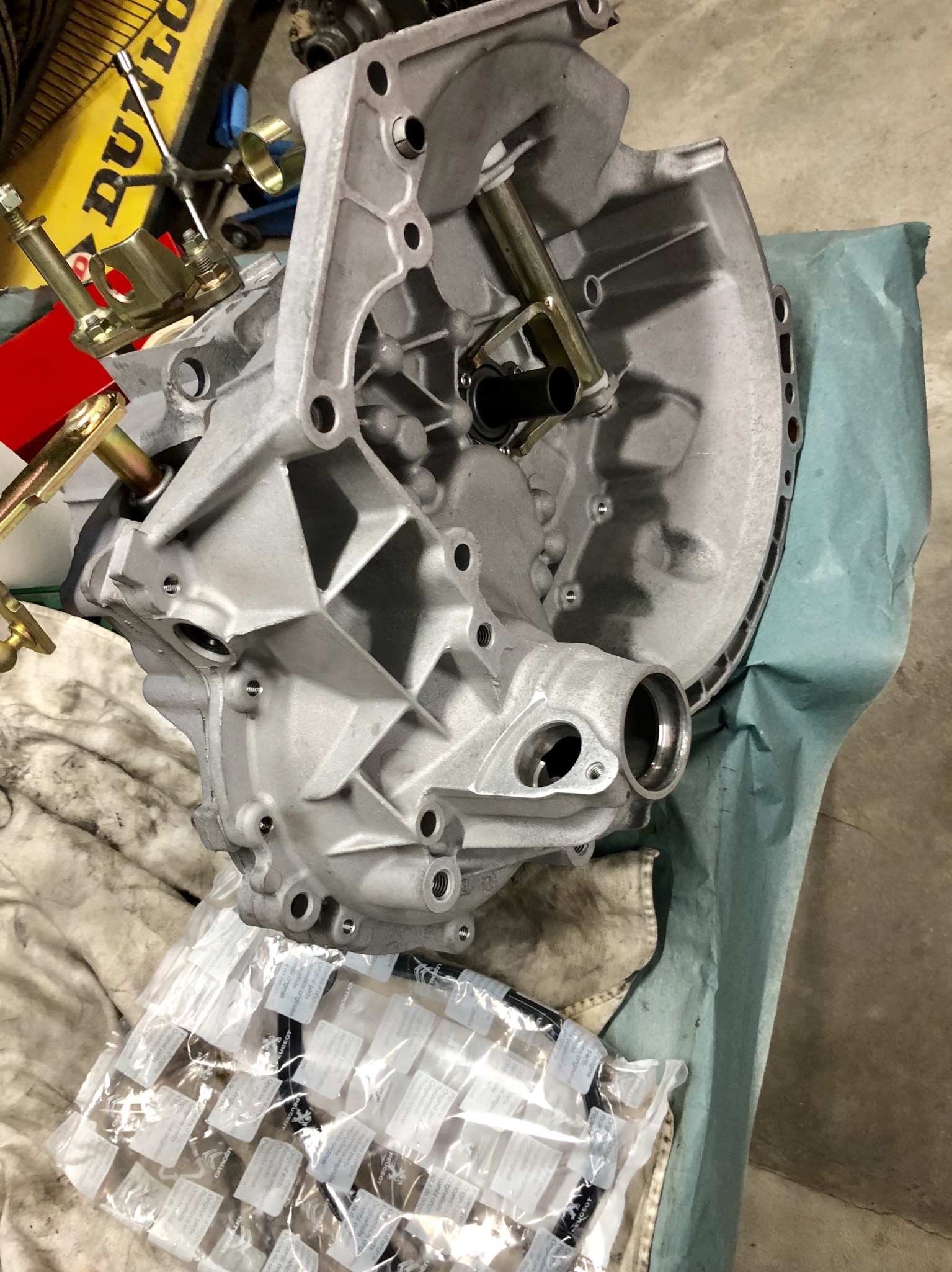

Teelck a écrit :Sympa !!! Cà fait tjrs son effet des carters propres !!! :ok:
Oui ça fait propre je compte bien continuer sur ma lancée et faire que tout fonctionne .

Nickel tout ca :ok:

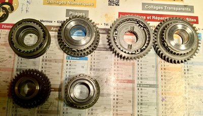

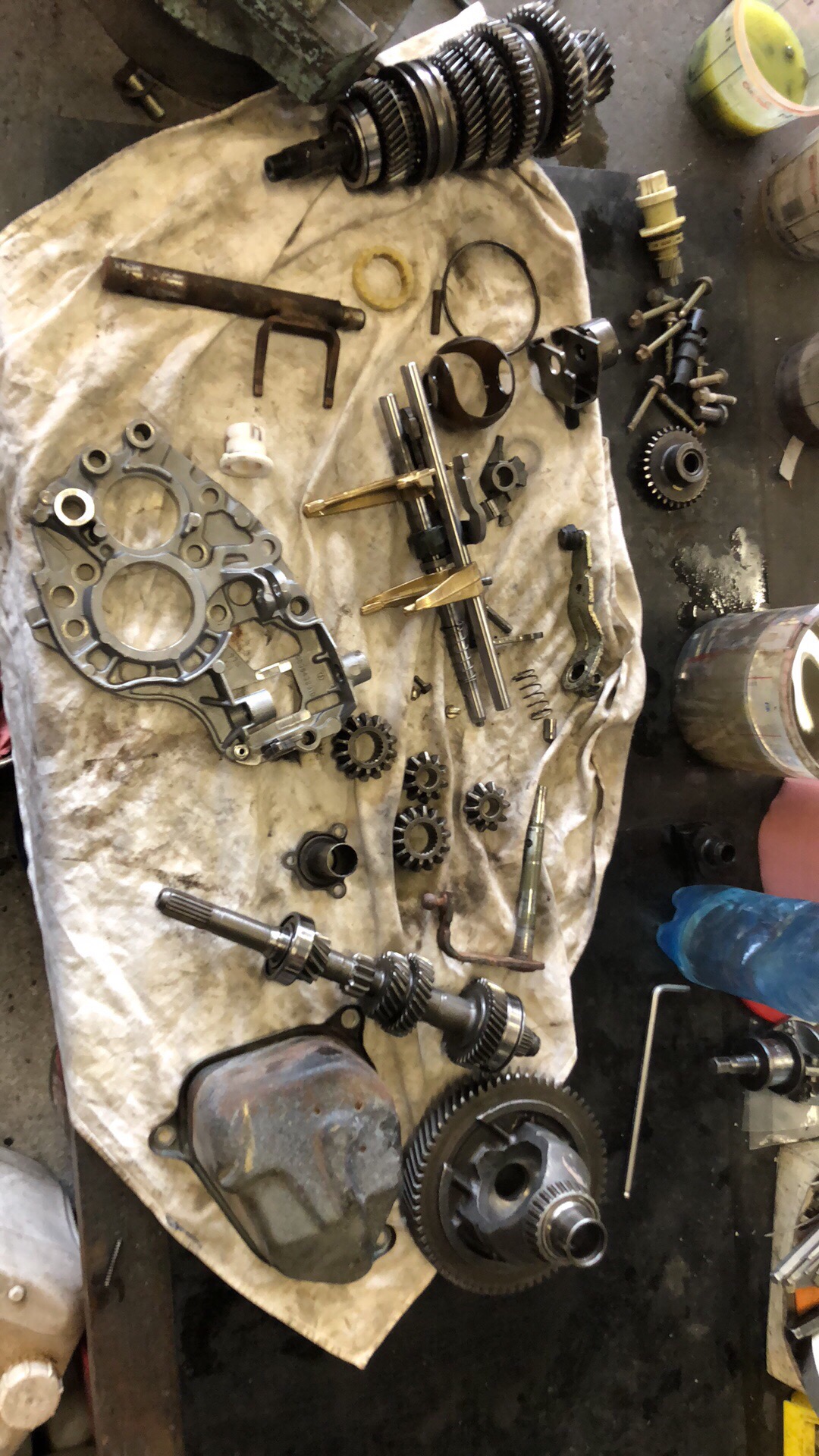

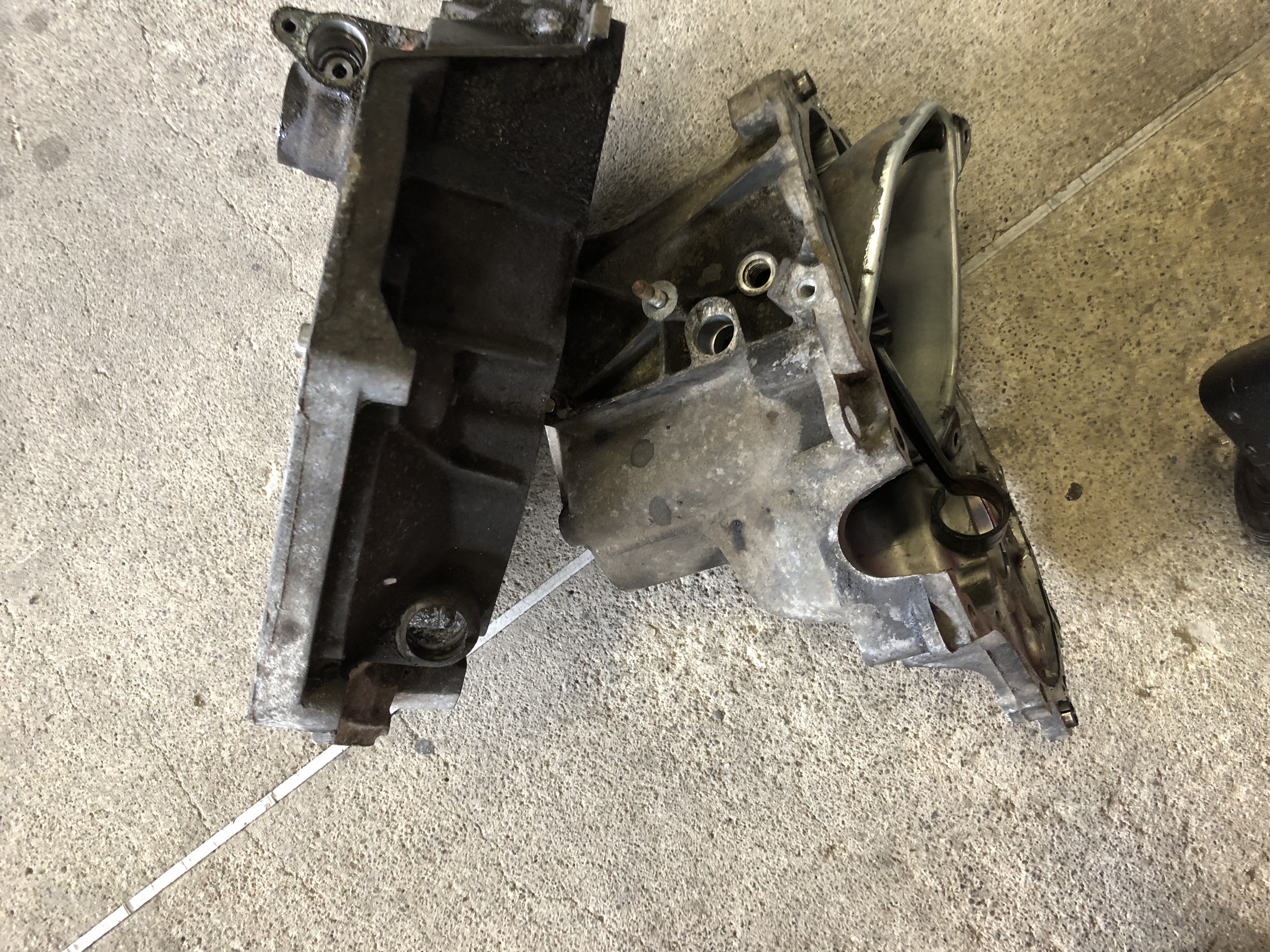

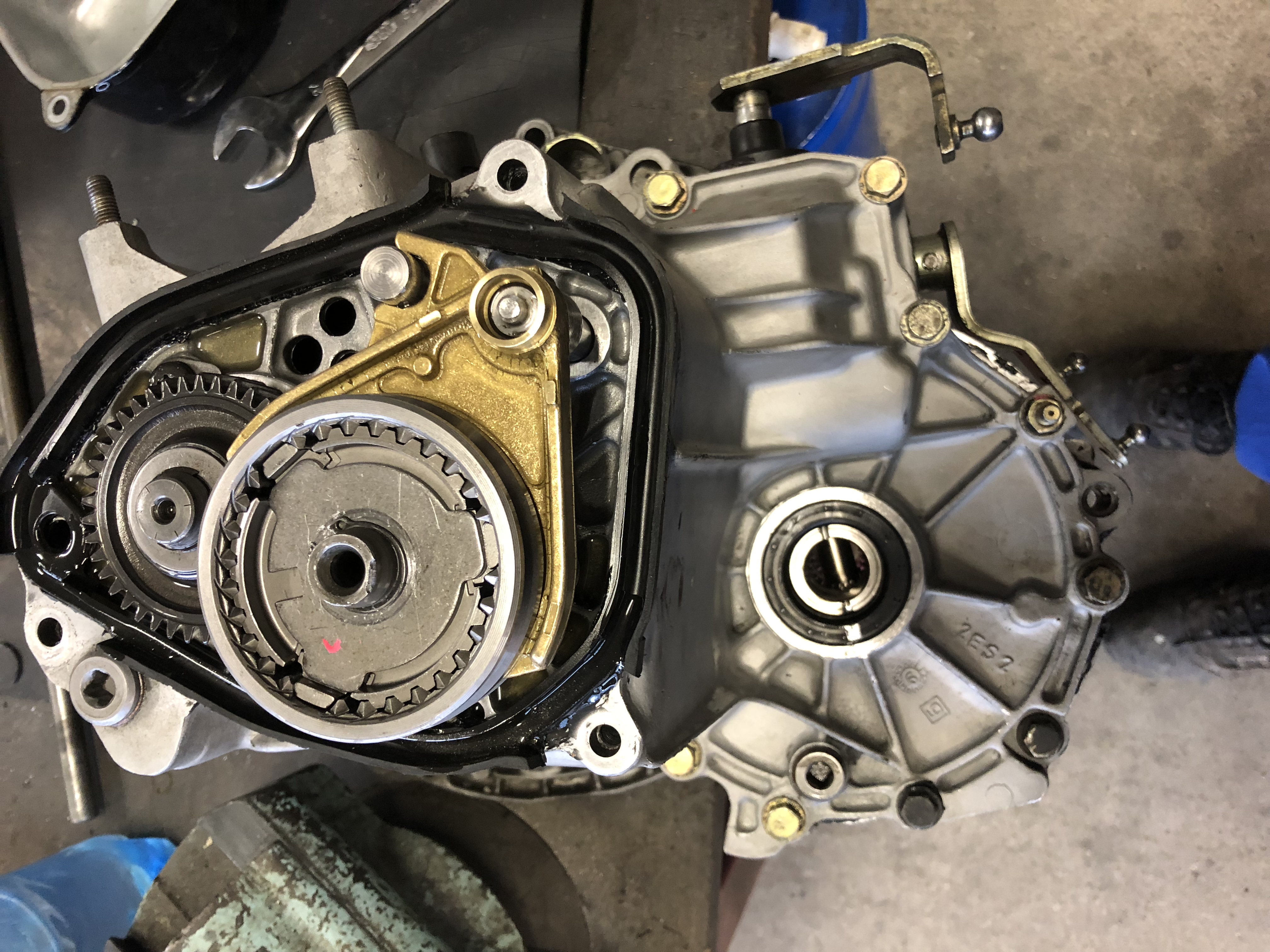

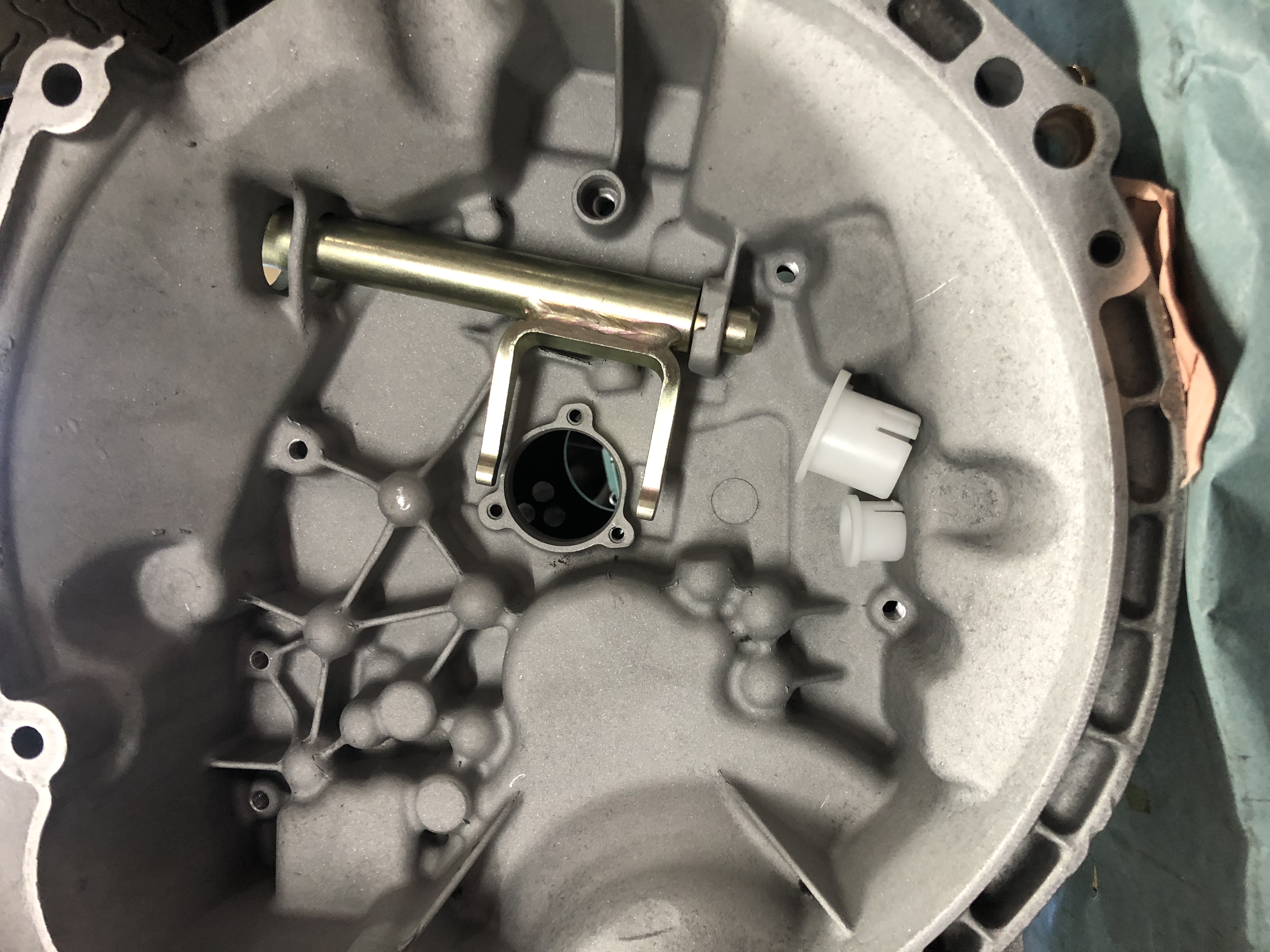

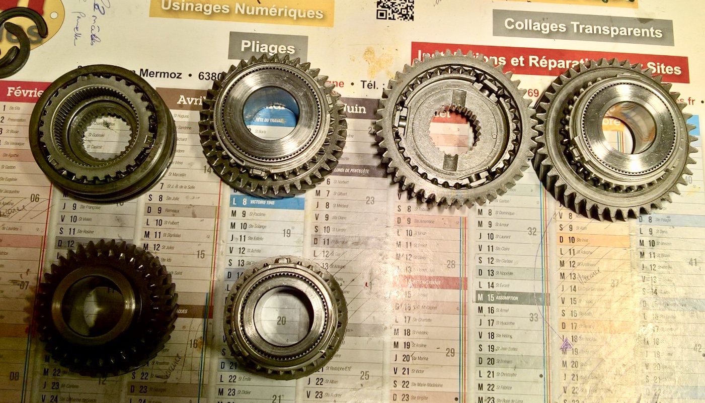

Après aujourd’hui opération ouverture de boîte pour récupérer un autres jeux de carter et un jeux de fourchette bronze .
Messages : 3031
Has thanked : 804 times
Been thanked : 1199 times

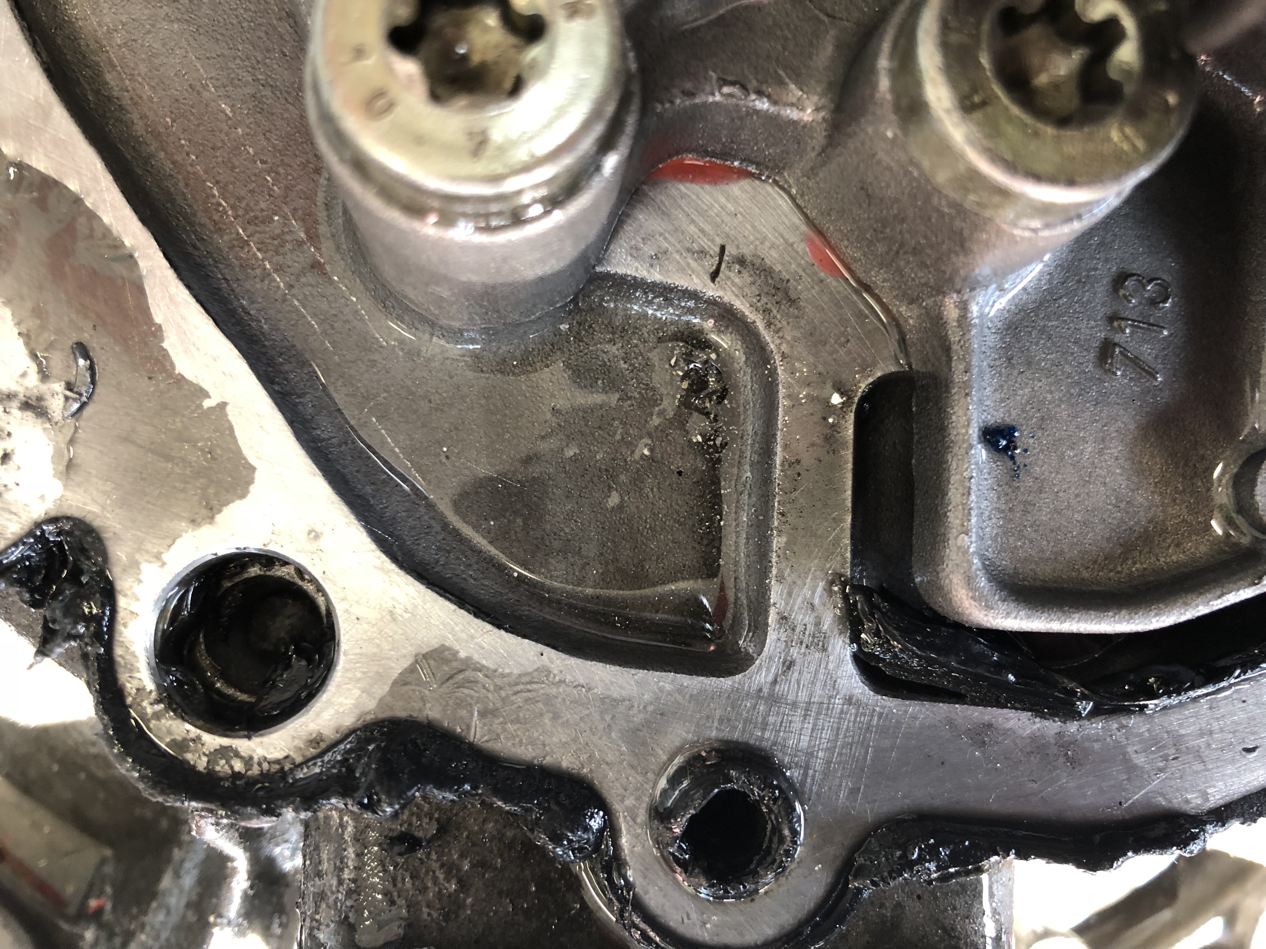

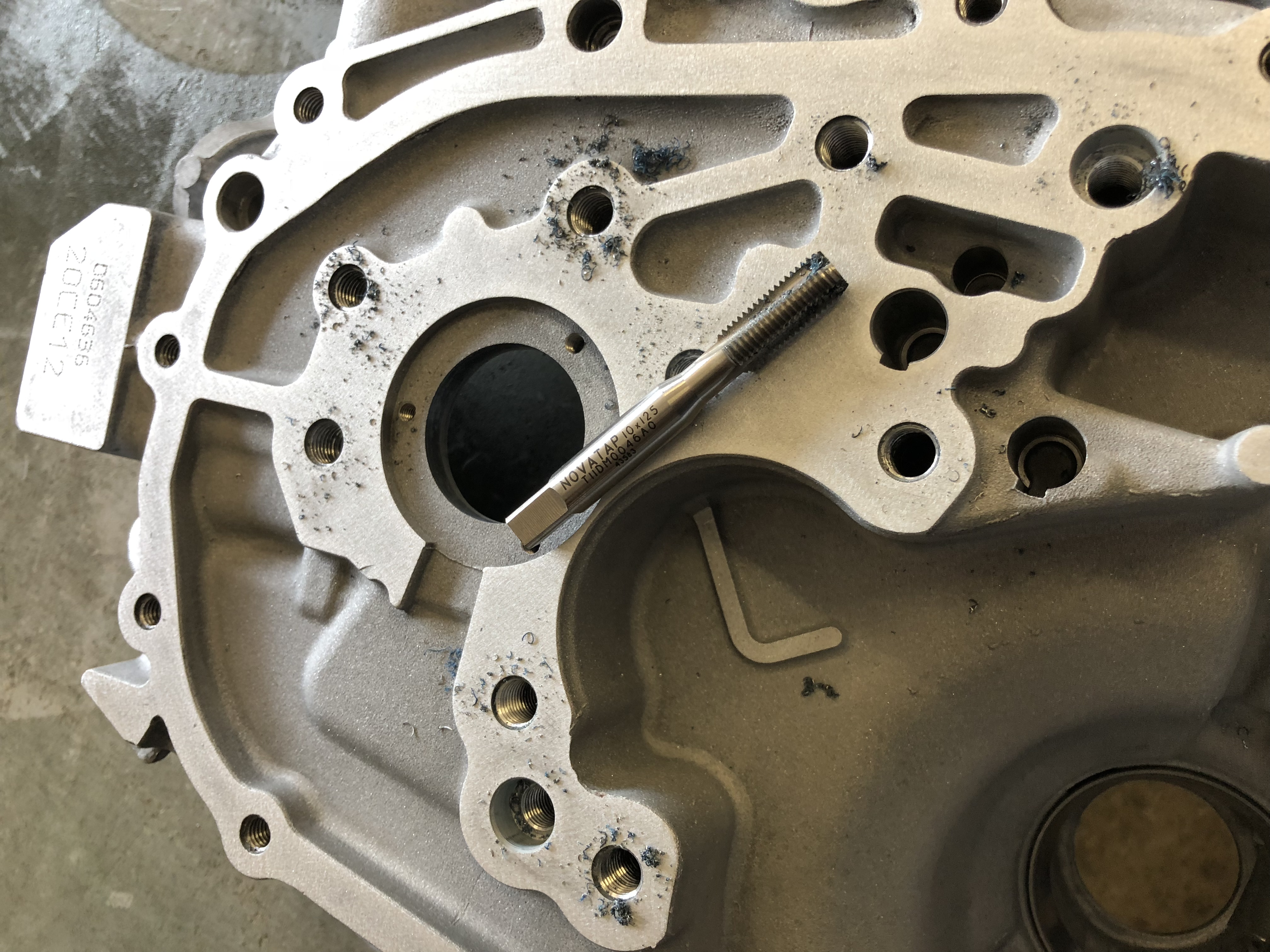

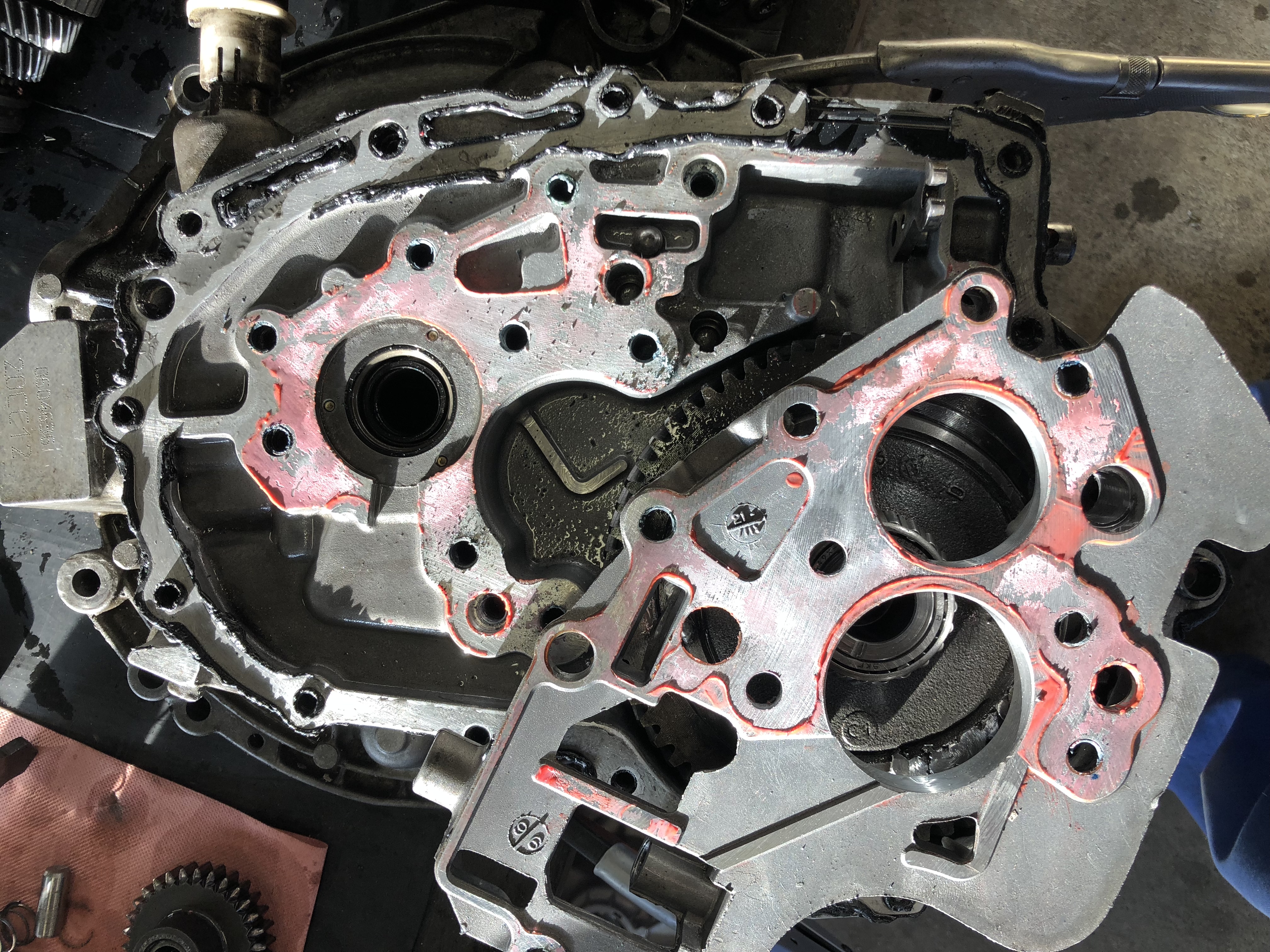

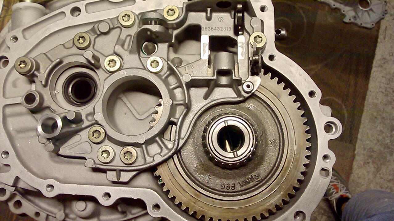

Voilà l’autopsie de la boîte est faites , verdict pas de centreur sur la plaque intermédiaire :angry: y en a qui sont vraiment mauvais.
les carter sont remis en état pré à resservir.

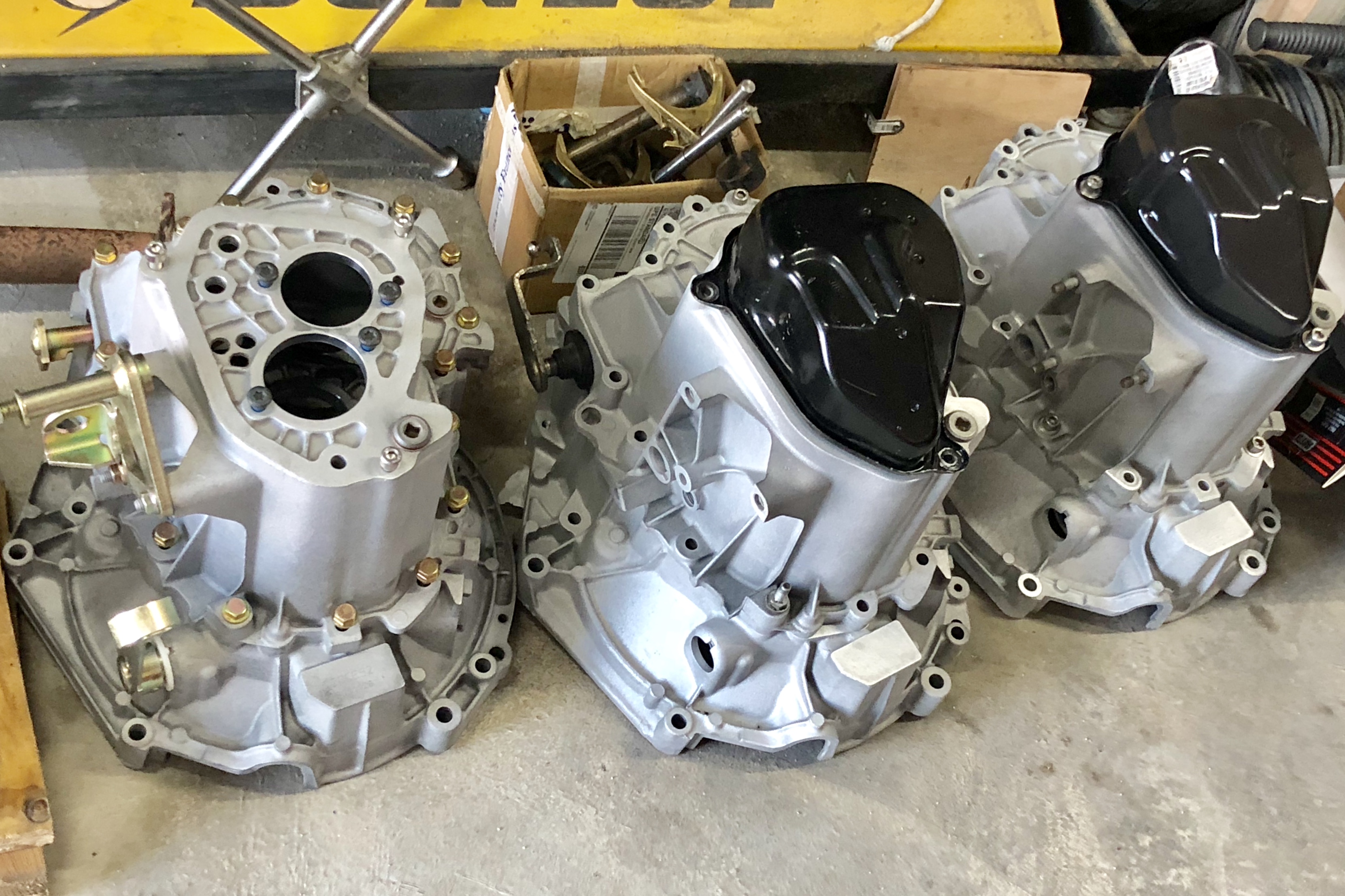

Et le stock de carter de boîte commence à grandir :wacko:

Au moins tu as trouvé d'ou ca venait :ok:
Has thanked : 813 times
bien joué marco :ok:
effectivement, elle etait bien collée cette plaque :blink:
Messages : 3031
Merci Baptiste oui très bien collé :wacko: j’espère recevoir vite mon kit roulement dans la semaine.

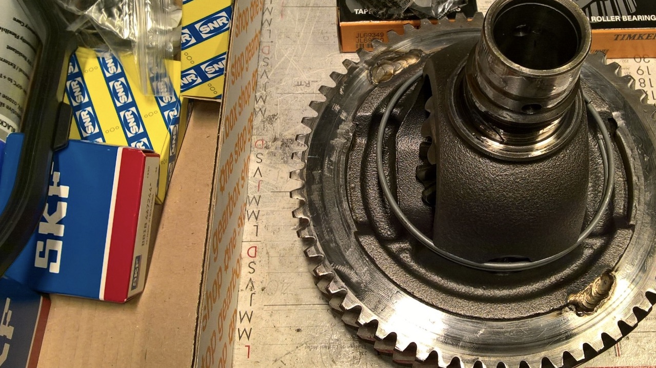

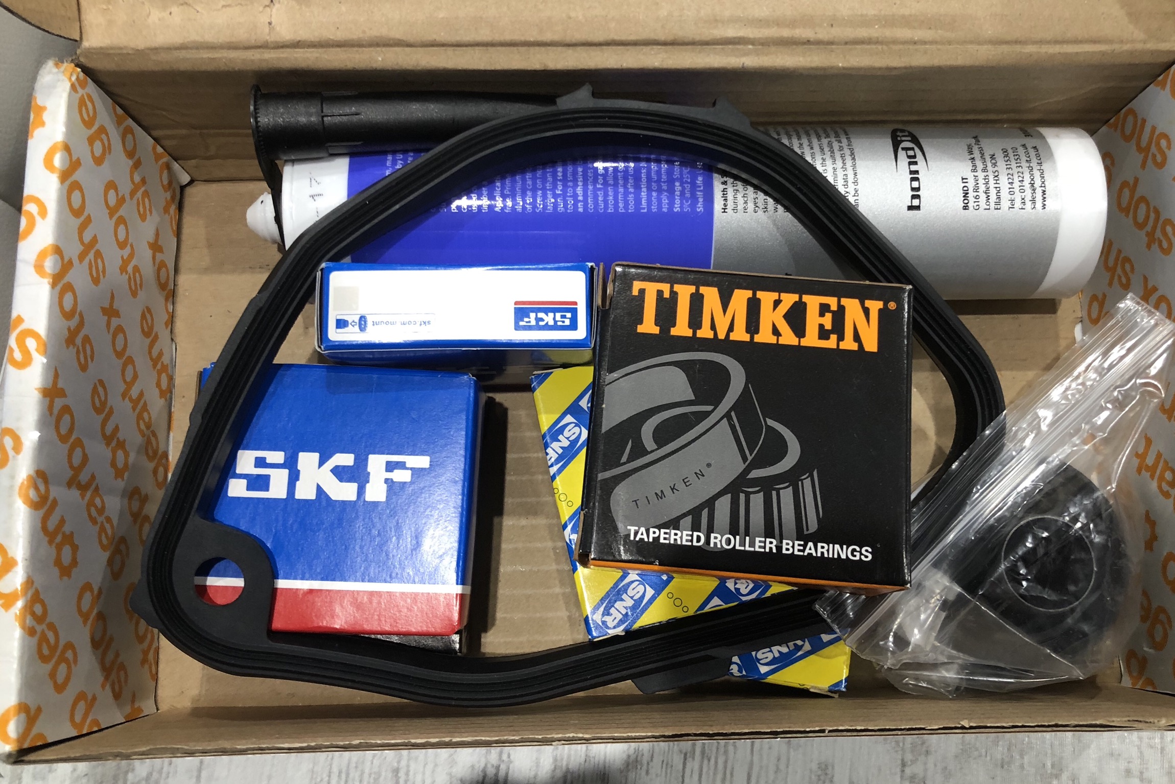

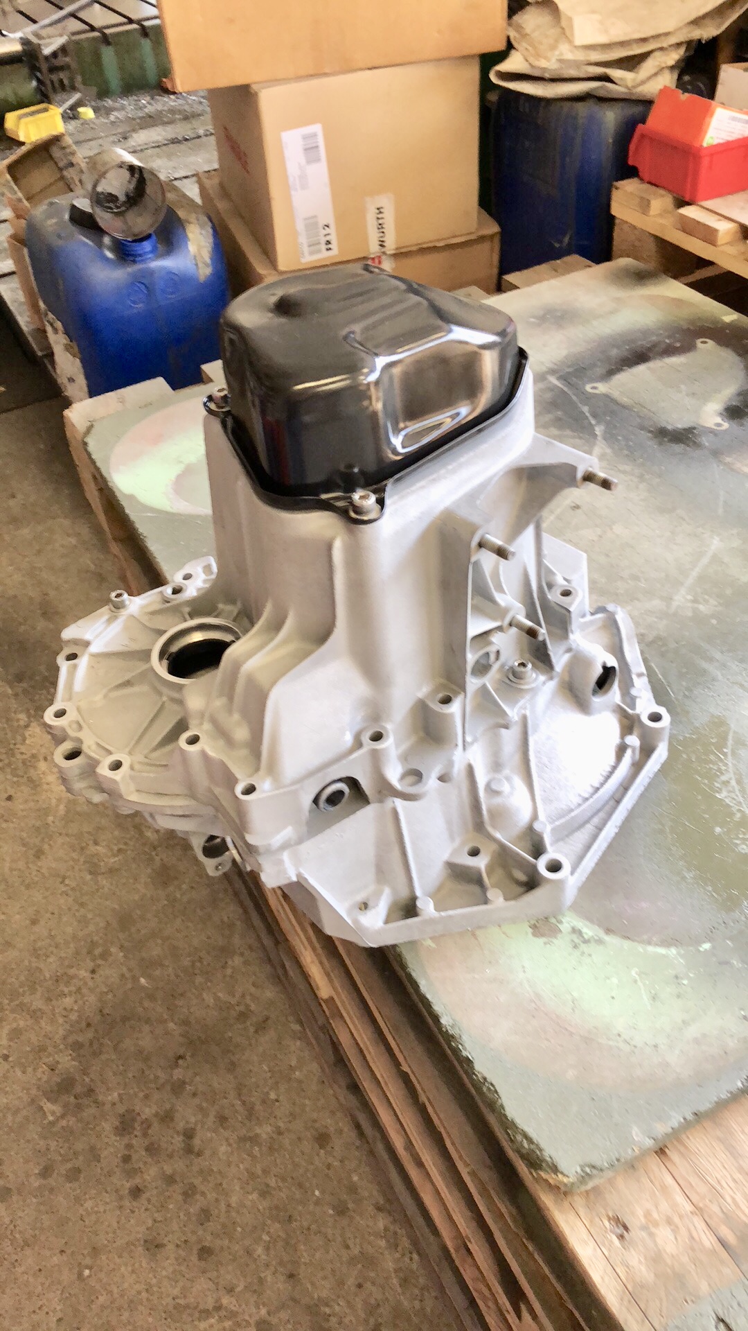

Voilà le kit roulement est arrivé aujourd’hui <oo> Donc la boîte va bientôt partir chez mister piedplanche qui est plus équipé que moi pour continuer la réfection de la boîte.

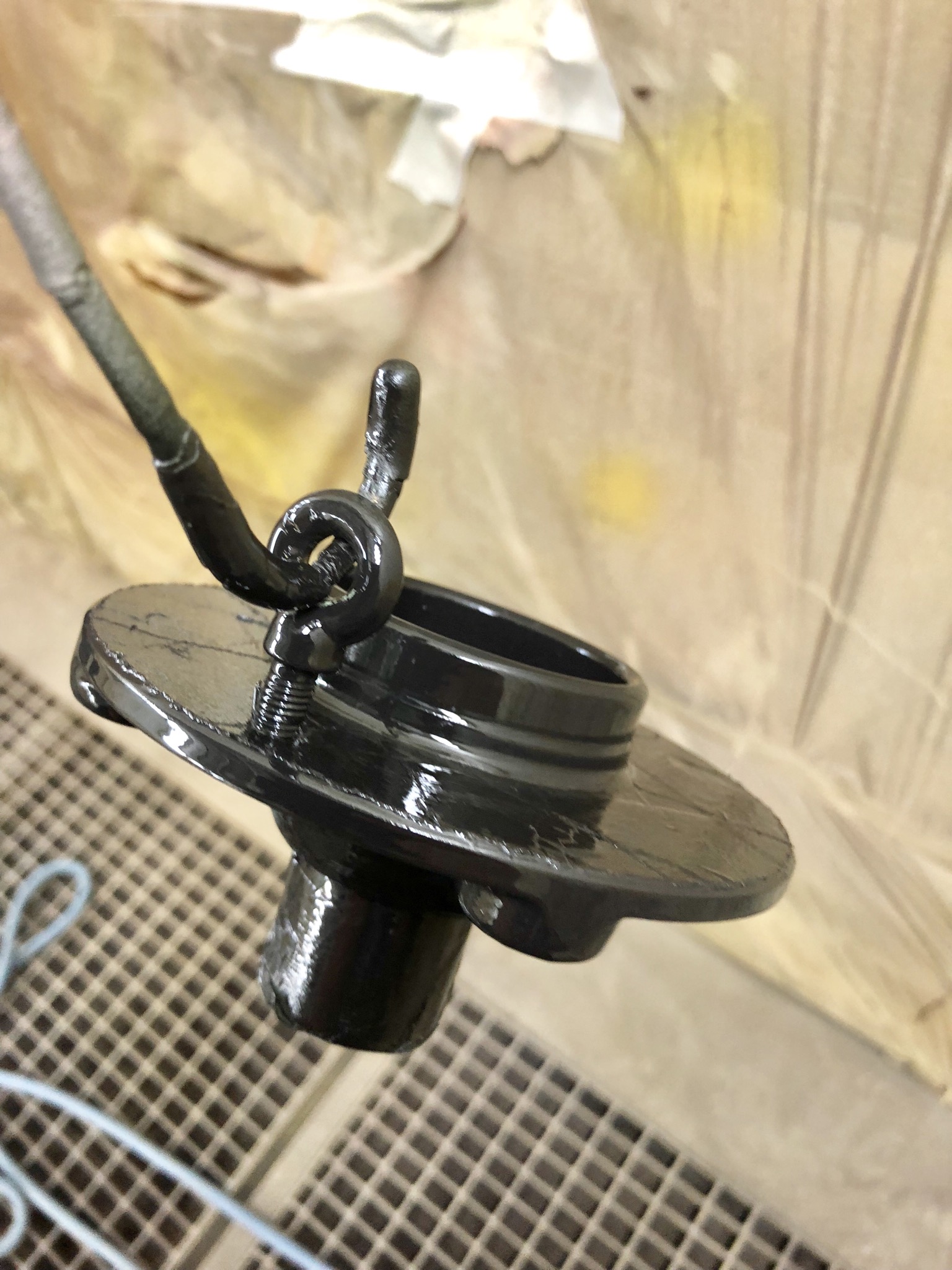

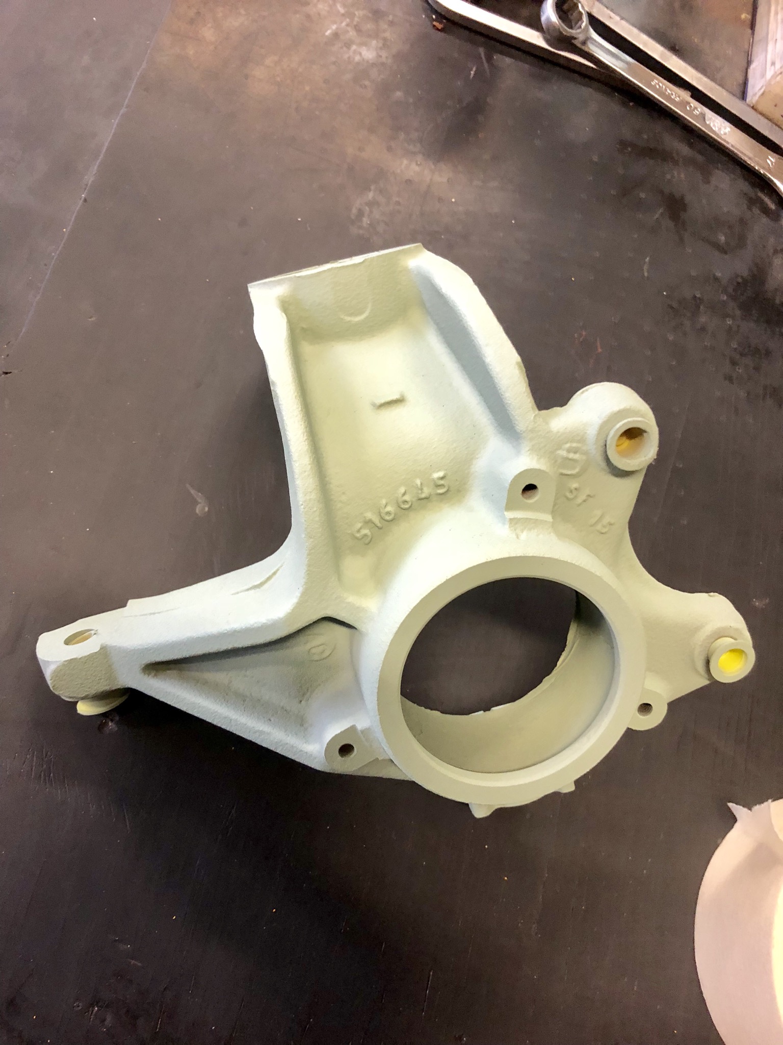

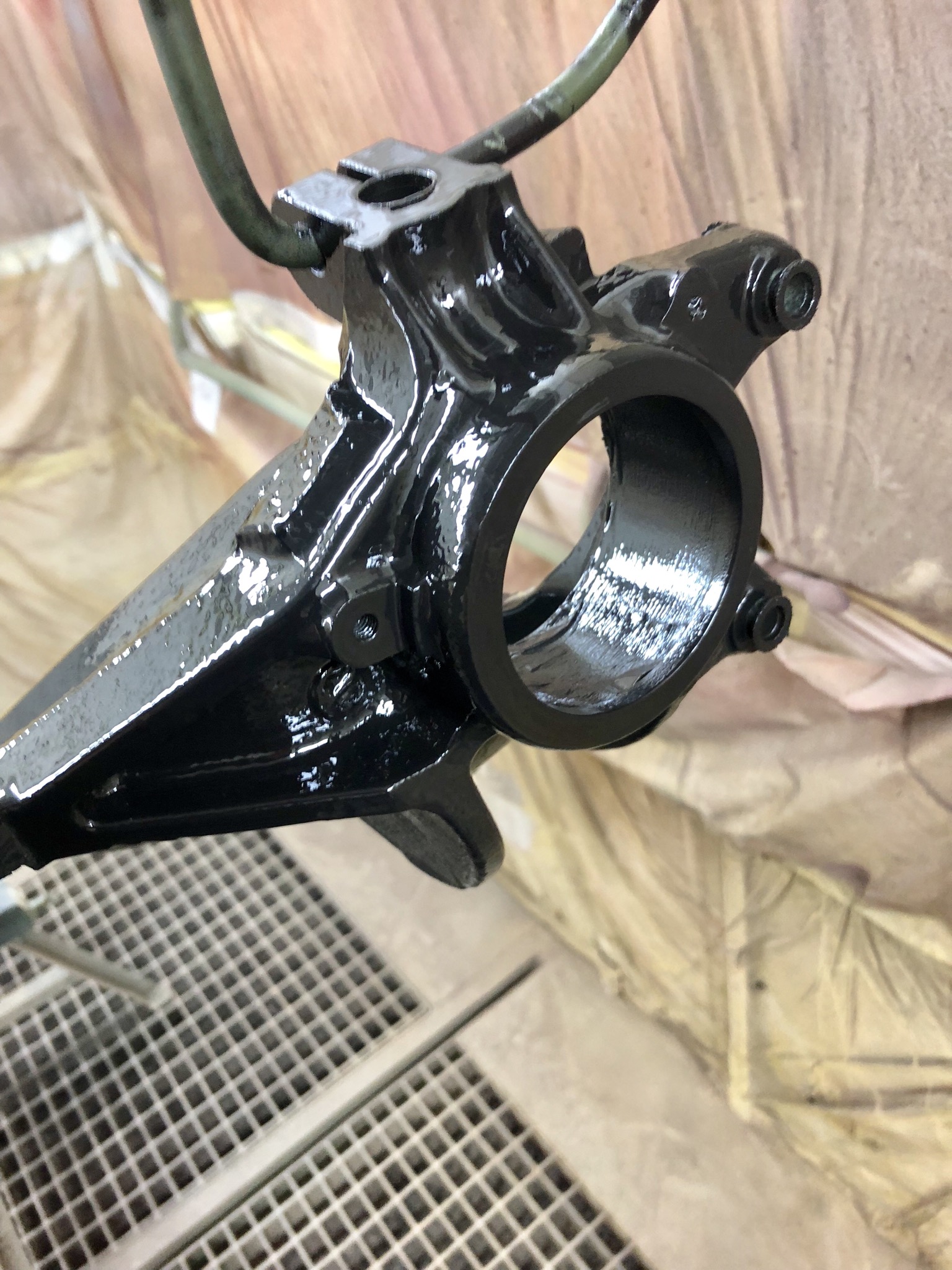

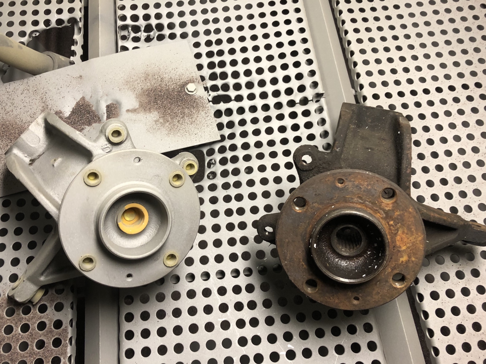

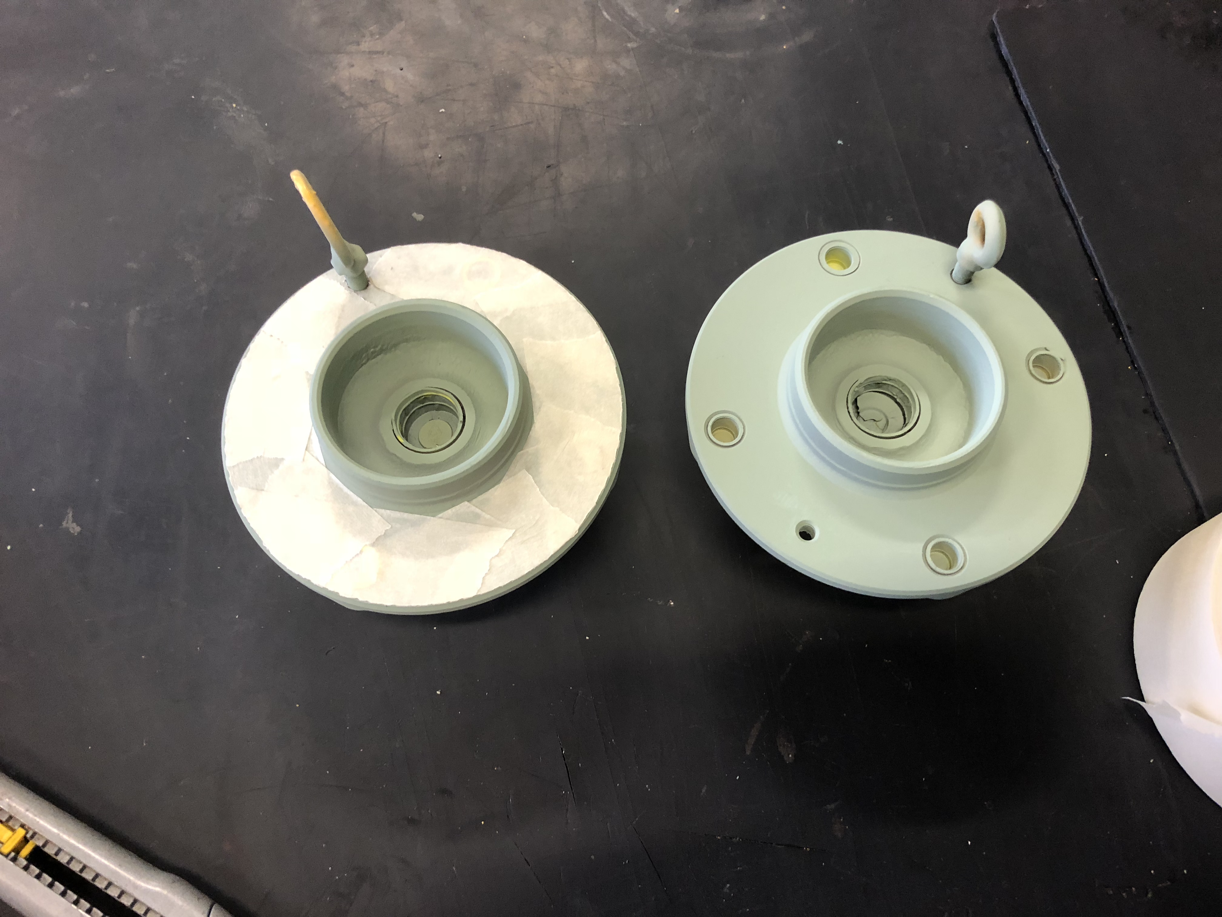

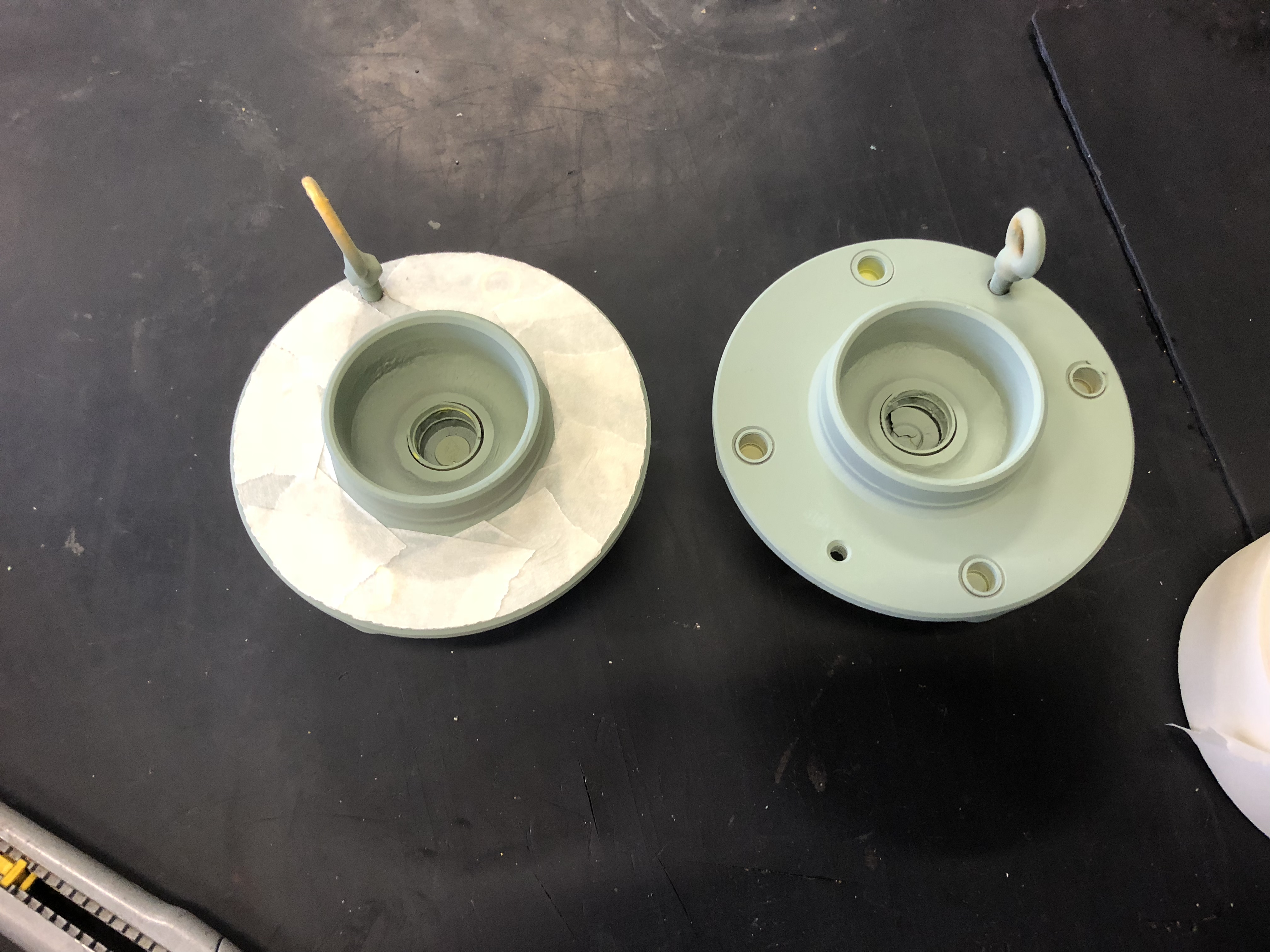

Et pour m’occuper et continuer la remise en état de la racing je me suis attaqué à la restauration des porte moyeux avant avec le passage au sablage et la pose de l’appret Phosphatant masquage des épargne et peinture noir demain.
Messages : 3031
Voilà peinture à été posé aujourd’hui le résultat me semble bien restera plus qu’à commander les roulements neufs.

Tu l'as commandé ou ton kit roulement,j'ai vu qu'il y en a pas mal de sortes à des prix très variables :wacko:
Messages : 3031
olivF2000 a écrit :Tu l'as commandé ou ton kit roulement,j'ai vu qu'il y en a pas mal de sortes à des prix très variables :wacko:
MP :ok:

Voilà mais uniquement pour boîte type 106 206 306.....https://m.ebay.fr/itm/PEUGEOT-106-1007- ... SwhjRaz20e

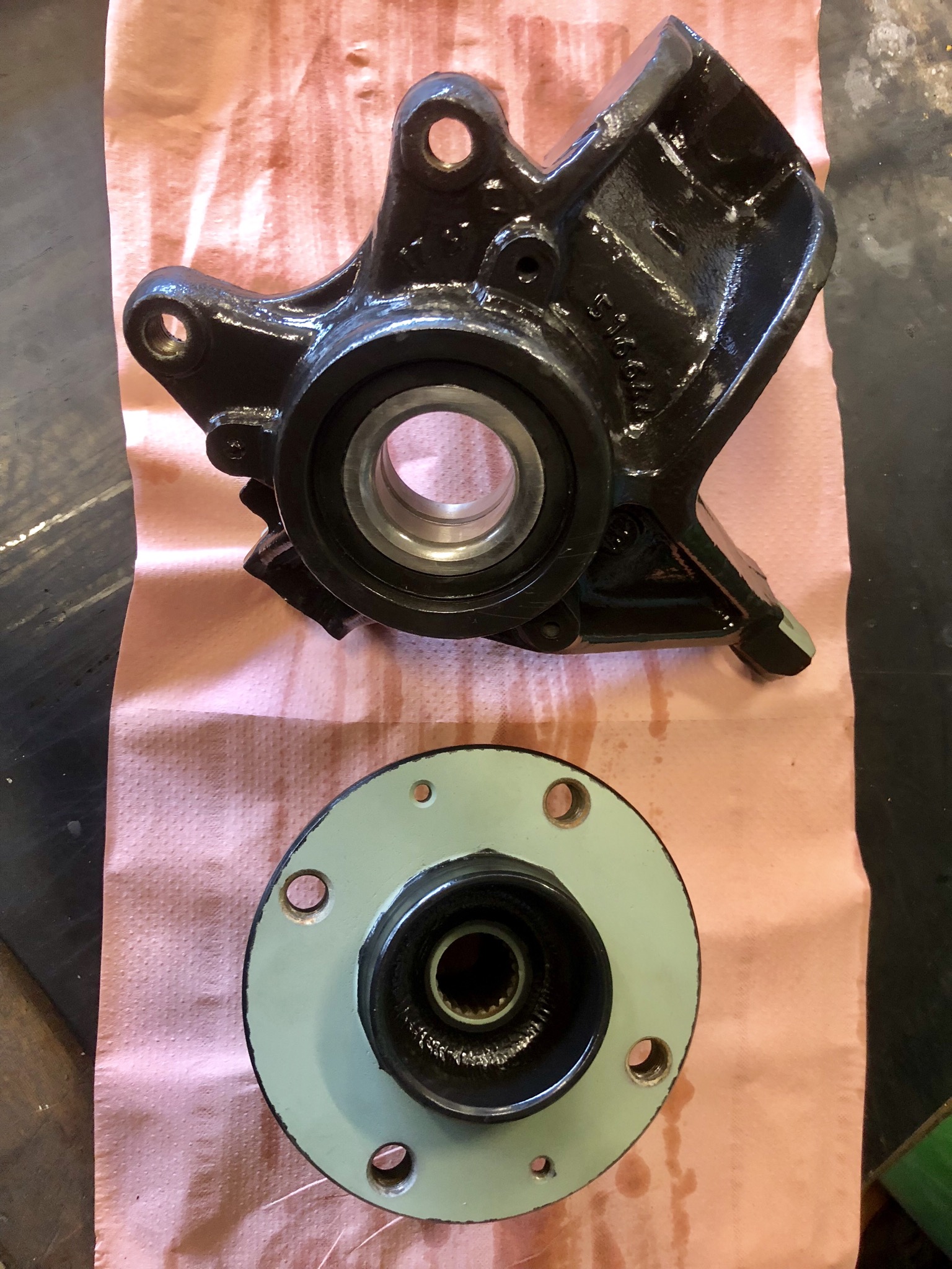

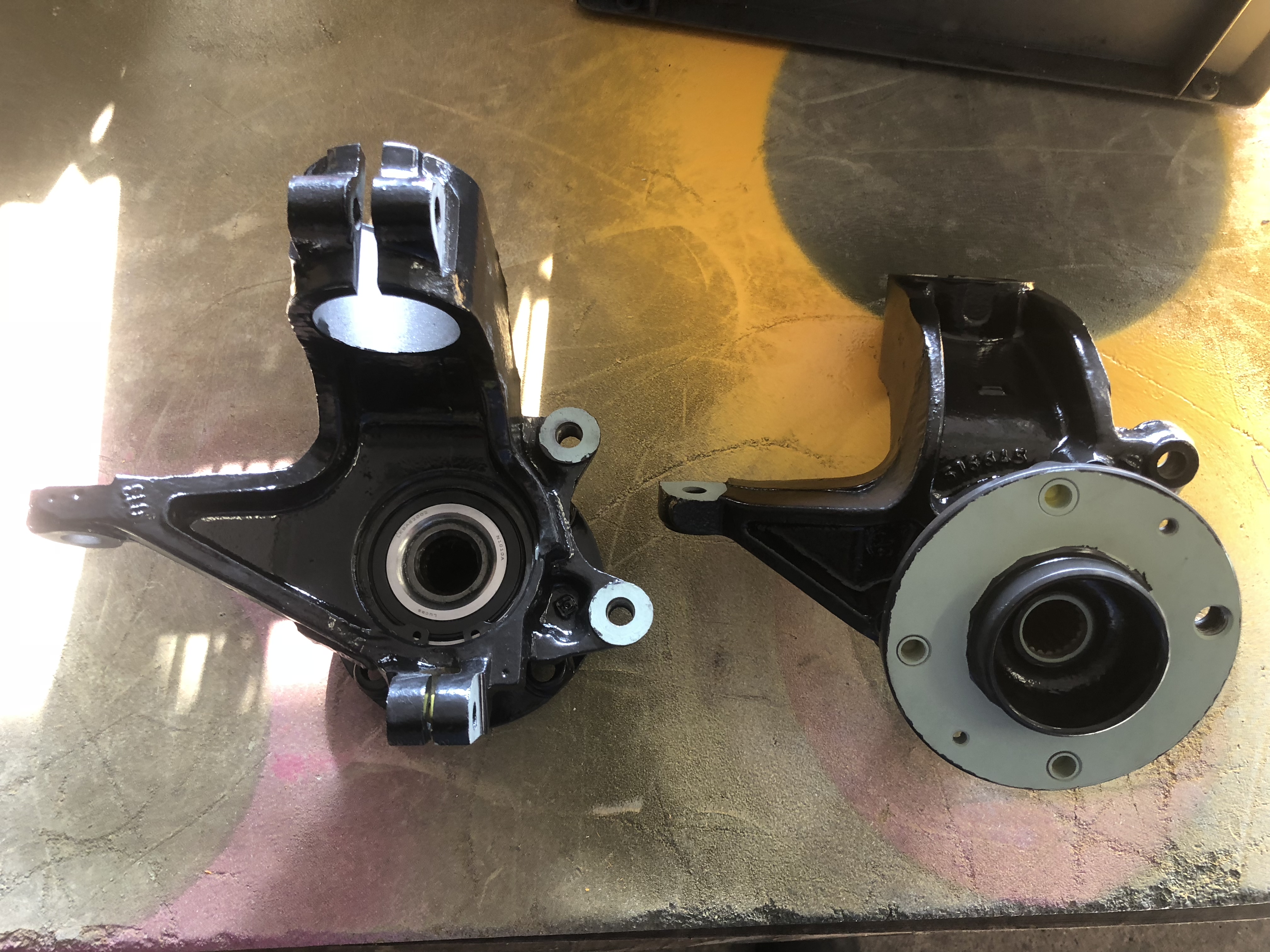

Lila les pivots sont montés resteras plus cas les posés sur la voiture , ensuite PP a commencé les hostilités sur la boîte de vitesse avec la pose du 13x59 axe de 16. <oo>
