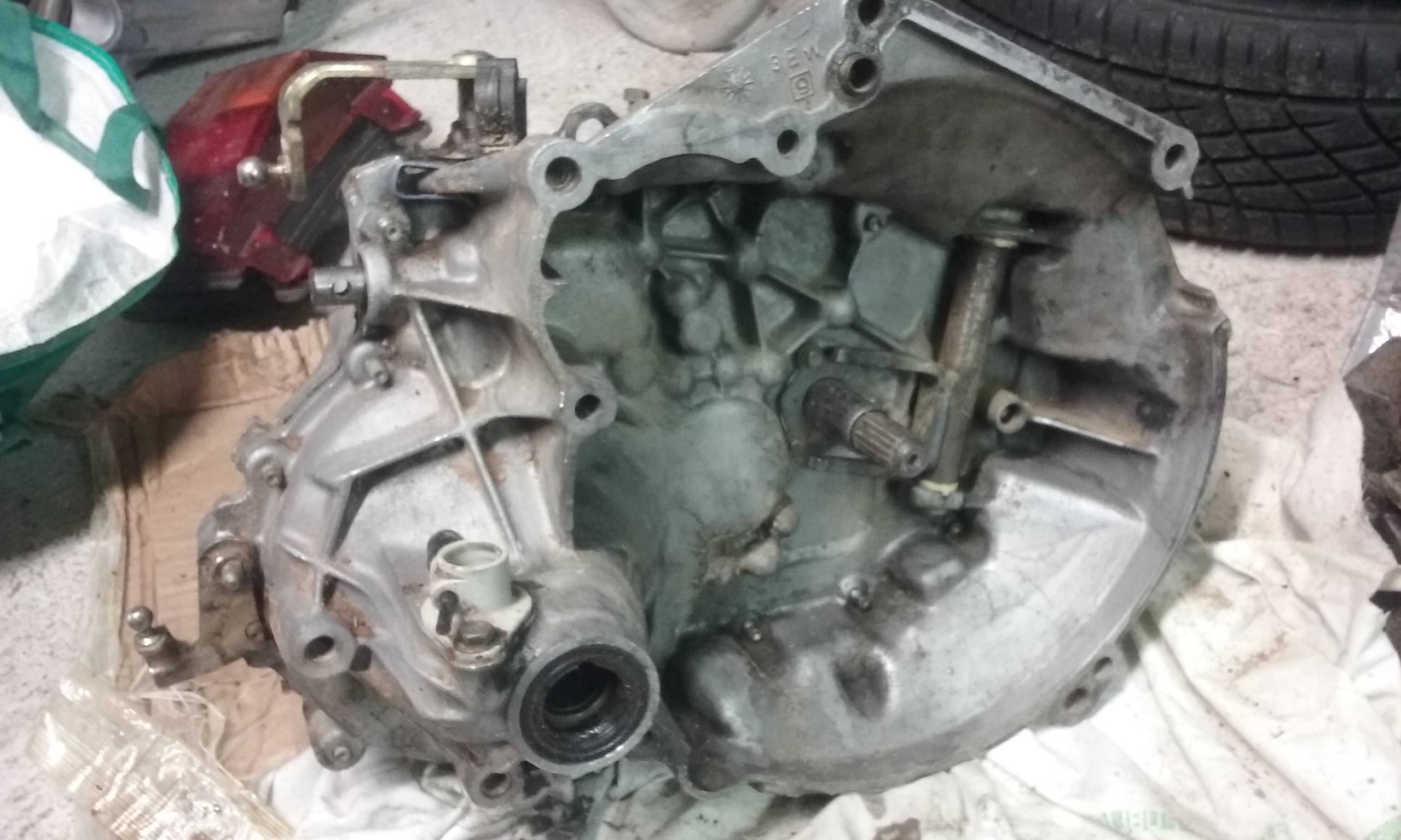

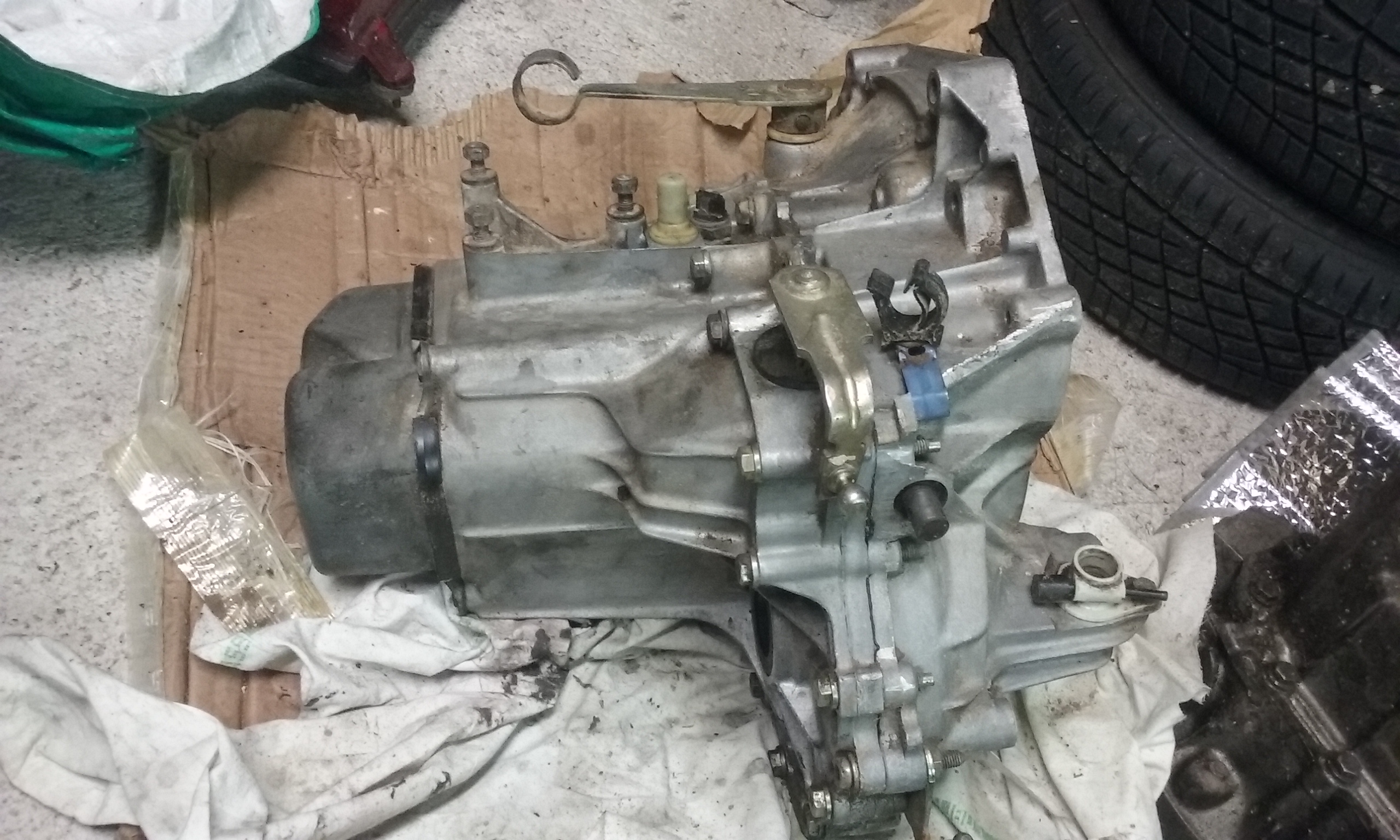

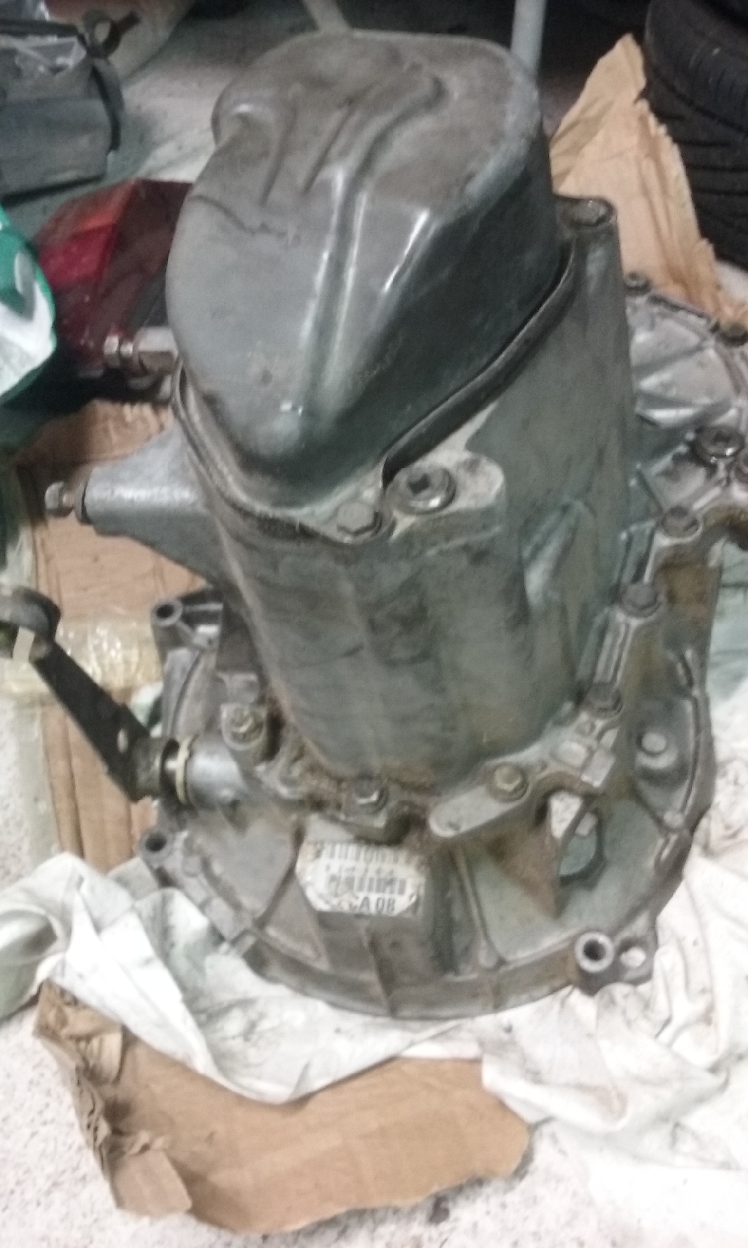

Sinon,la découverte du soir:j'ai eu 2 boites ma dans le stock de pièces livrées avec l'auto,dont une pleine de sciure de bois collée :blink: et oui,l'auto et le matos ont séjournés dans une scierie du 63,le bois ca conserve :ok: ...en regardant de plus près et en nettoyant un peu,la boite est quasi neuve :blink: <oo> et ref 2CA08 ce qui d'après mes recherches est bien une boite d'ax sport,probable future boite pour remplacer celle actuelle en 13x64 :blush:

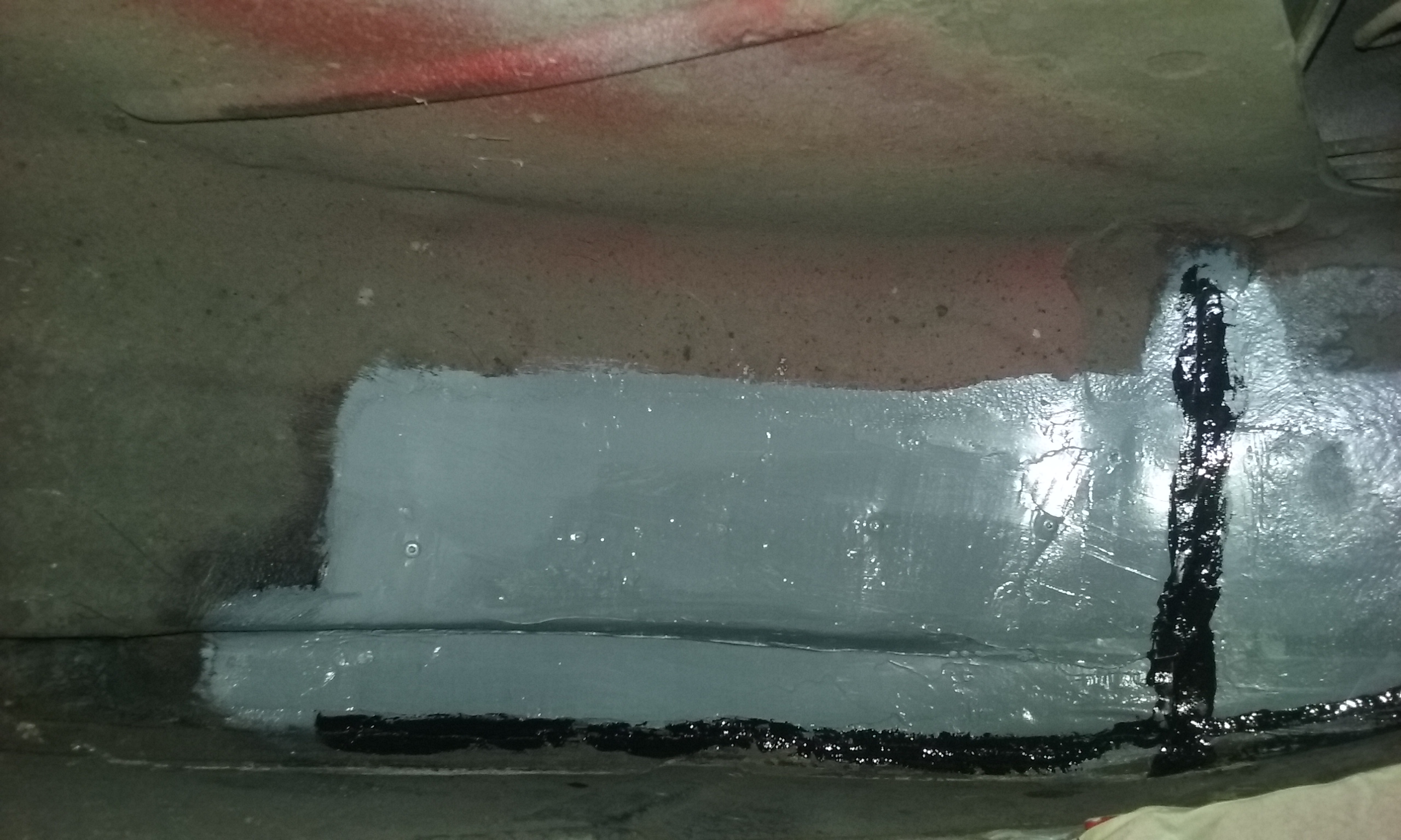

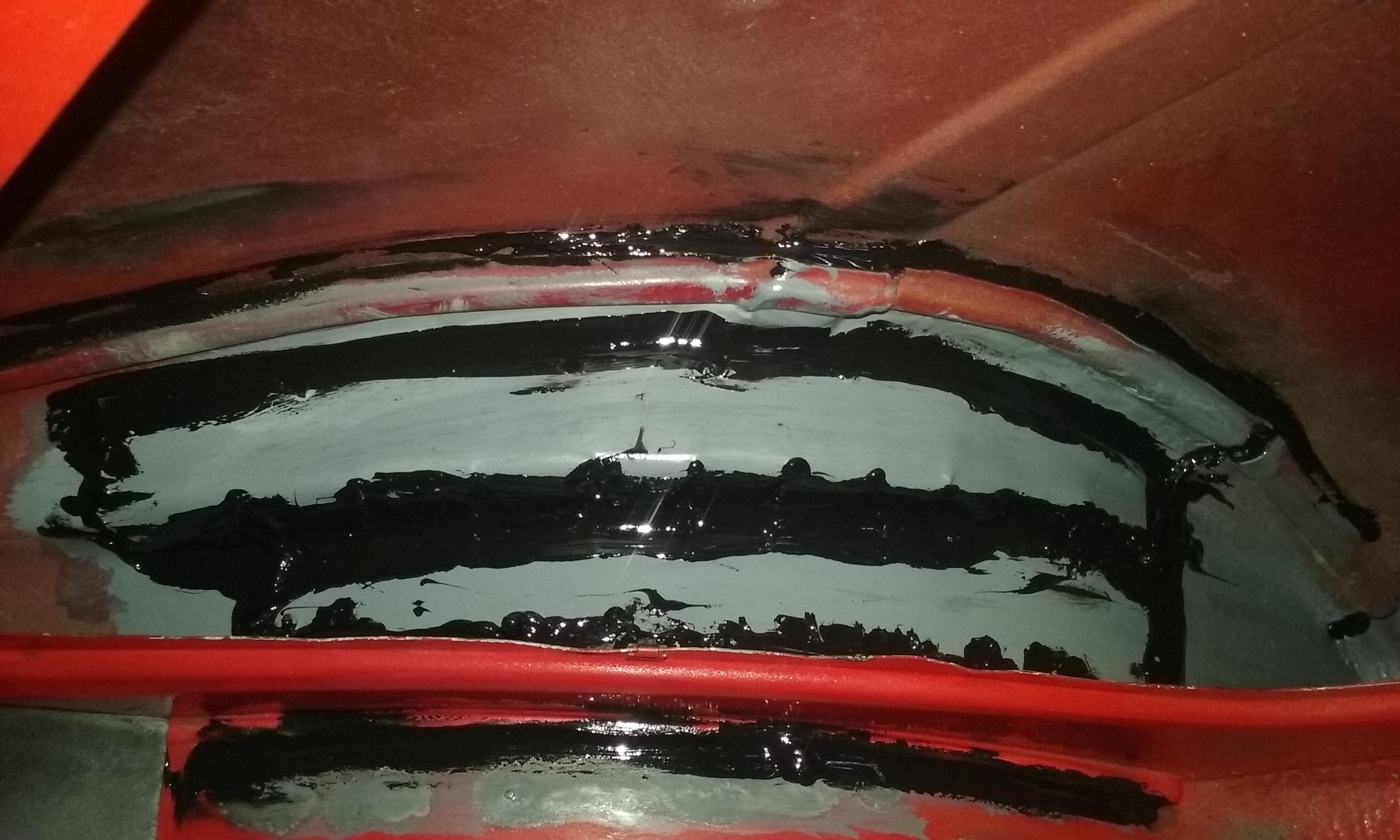

La réparation du passage de roue se termine,il me reste le blaxon coté passage de roue et repeindre en rouge coté intérieur.La peinure grise est un apret antirouille chargé en zinc et j'ai refait des joints de mastic PU pour l'étanchéité entre les jointures de toles,l'avantage de ce produit,on peut repindre par dessus :ok:

Oui,j'ai même refait du mastic sur des liaisons de tôles ou il y avait besoin :ok:

Salut je vais bientôt être à la même étape que toi, soudure et mastic peinture ect, tu procède comment, soudure, traitement antirouille et mastic et peinture, dans cette ordre? Tu a des conseils j ai jamais mastiquer de ma vie lol.
Messages : 5145
Has thanked : 595 times
Been thanked : 601 times
Re: Ax sport ph2
Salut,,j'ai fait sauter tout ce qui était friable avec brosse rotative sur perceuce,j'ai passé du rustol sur tout ce qui est corrodé,j'ai soudé les toles de doublage sur des parties saines,ensuite j'ai bouché les perforations avec du métalset A4 (résine bicomposant chargé en aluminium) ,une fois sec,j'ai tout repeint avec la peinture antirouille ,ensuite les joncions de toles rejointées au mastic PU ,et blaxon à la fin :ok:

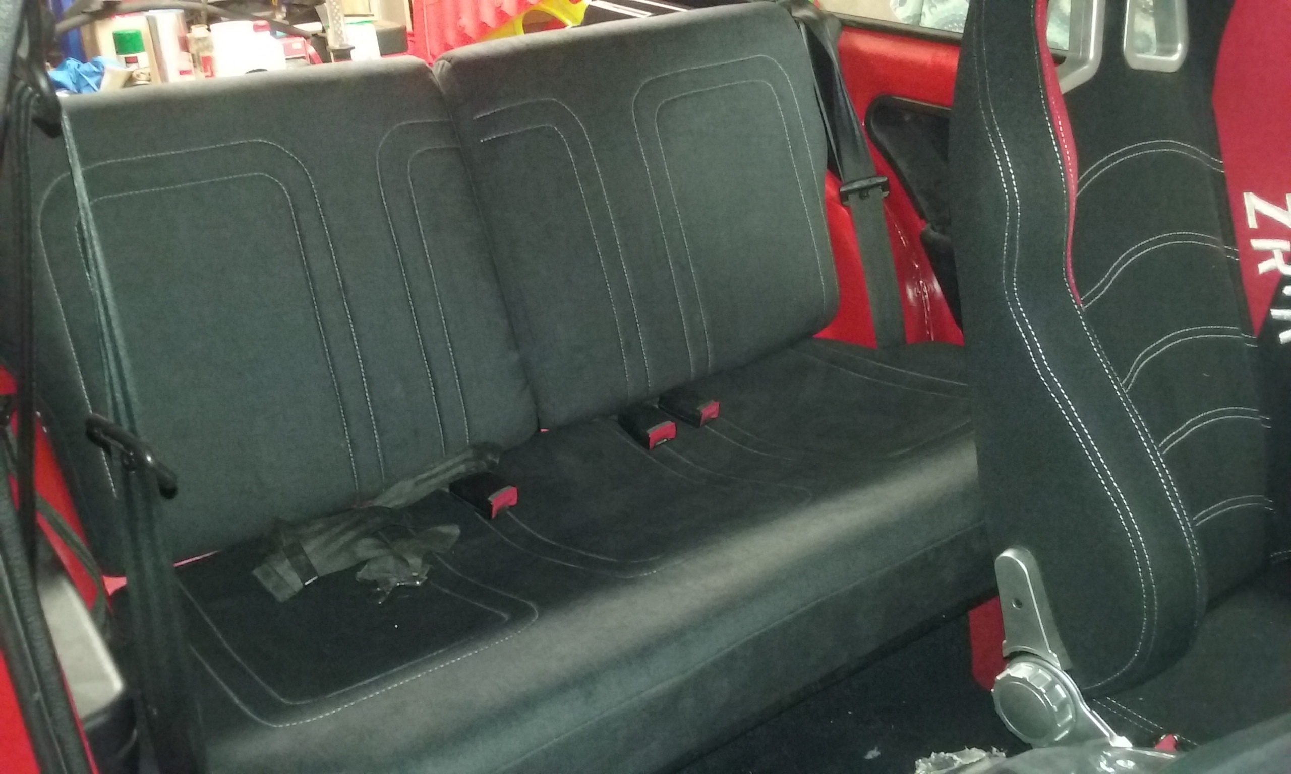

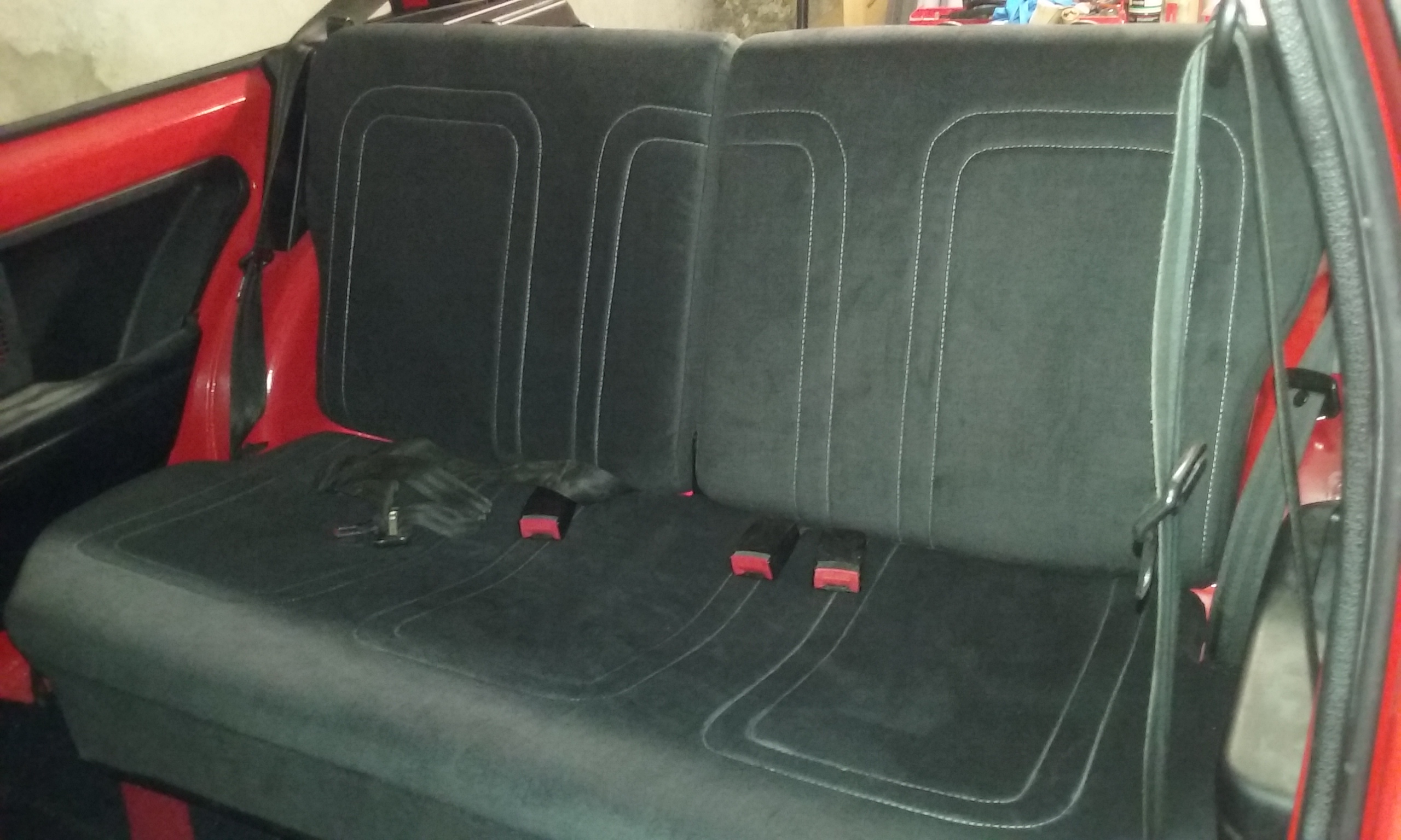

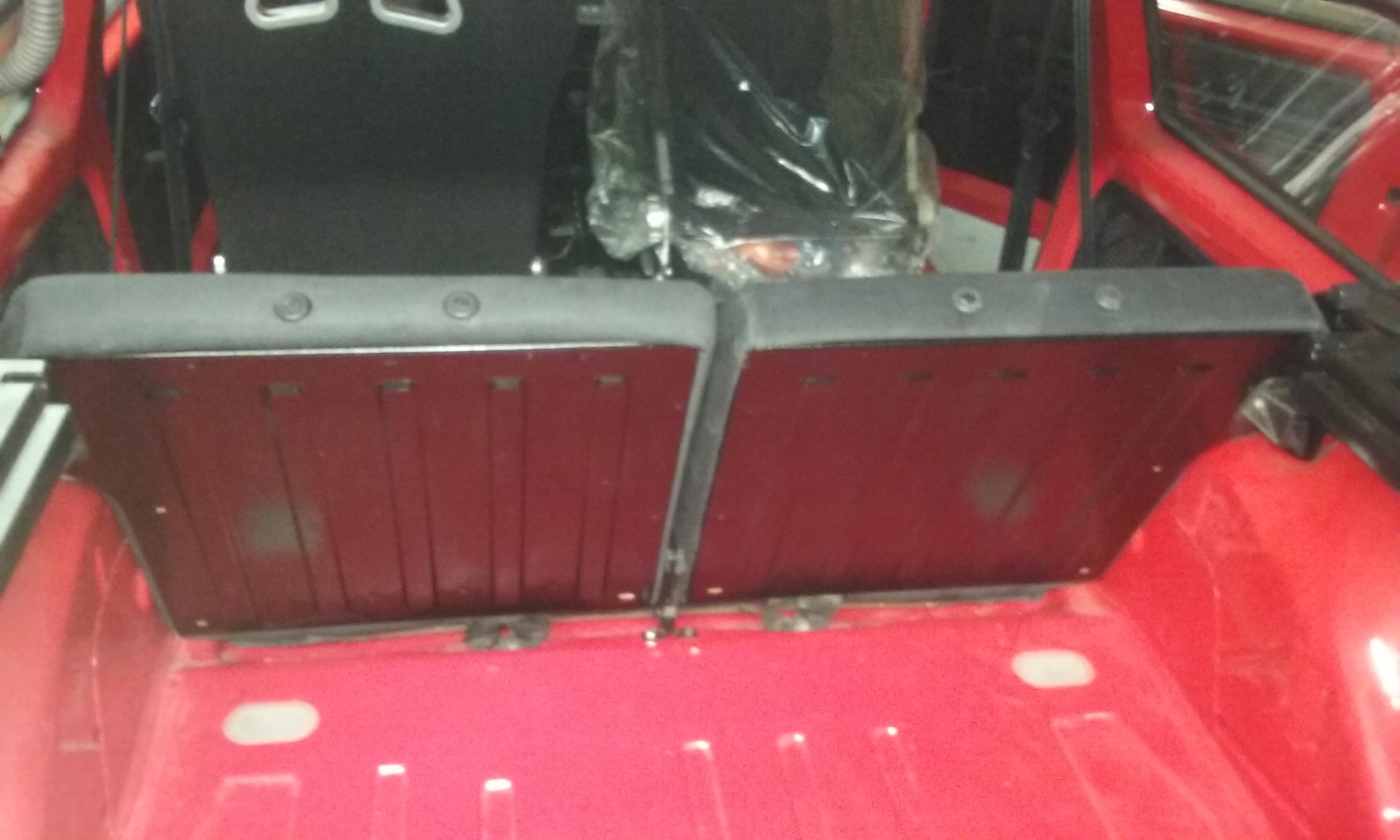

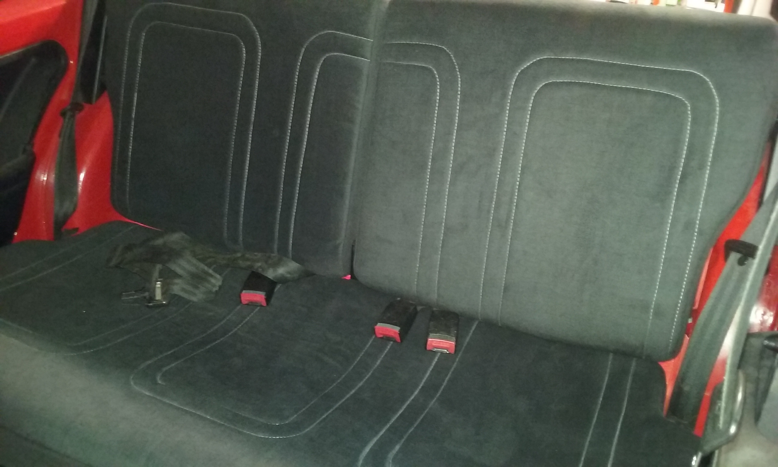

J'ai récupéré ma banquette arrière, il a bien bossé mon collègue B)
Bastien
Messages : 1585
Been thanked : 80 times
Re: Ax sport ph2
Message par Bastien »
C,est nockel un interieur en bon etat :ok:

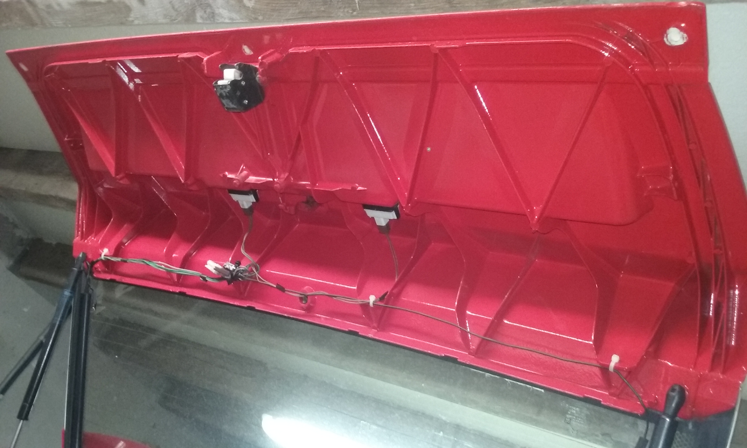

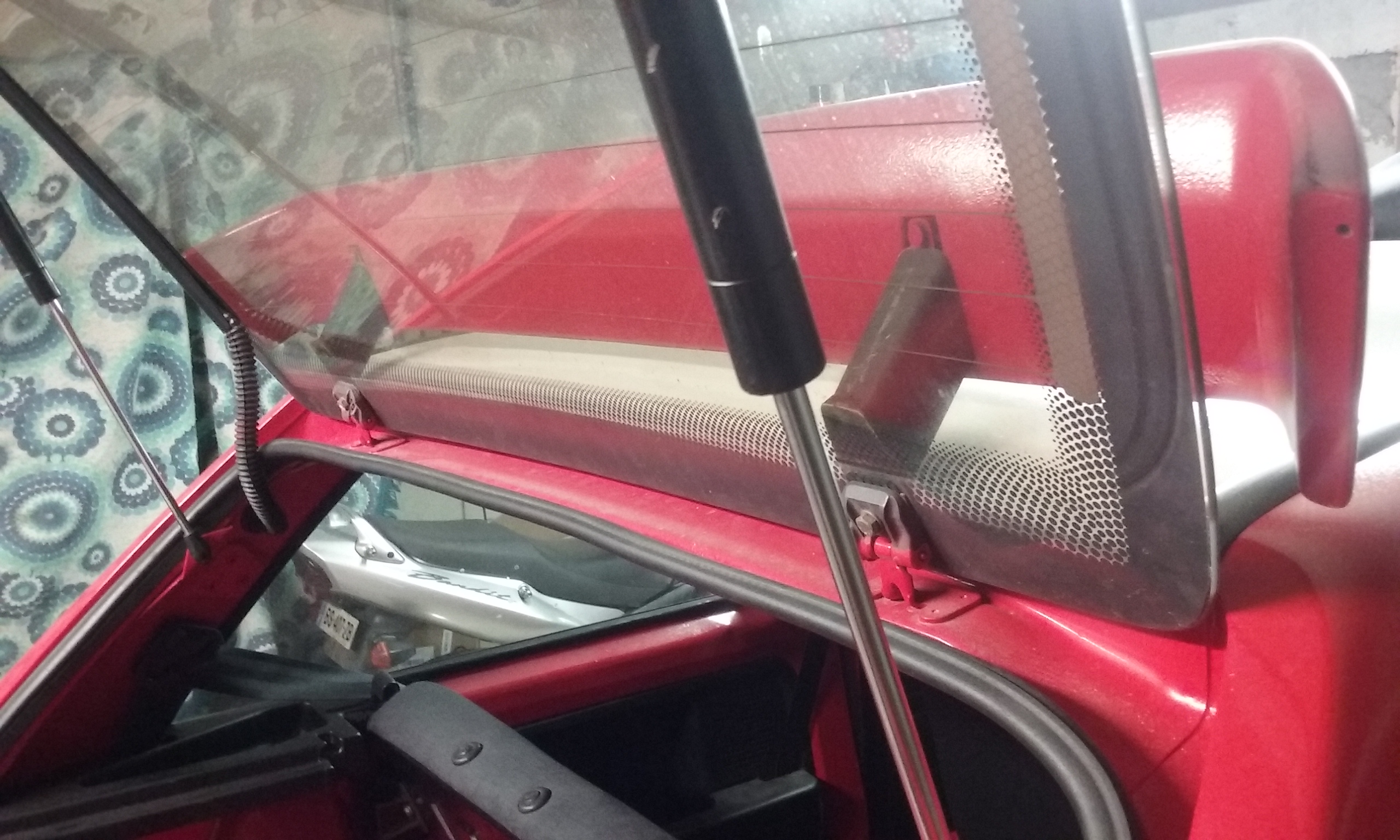

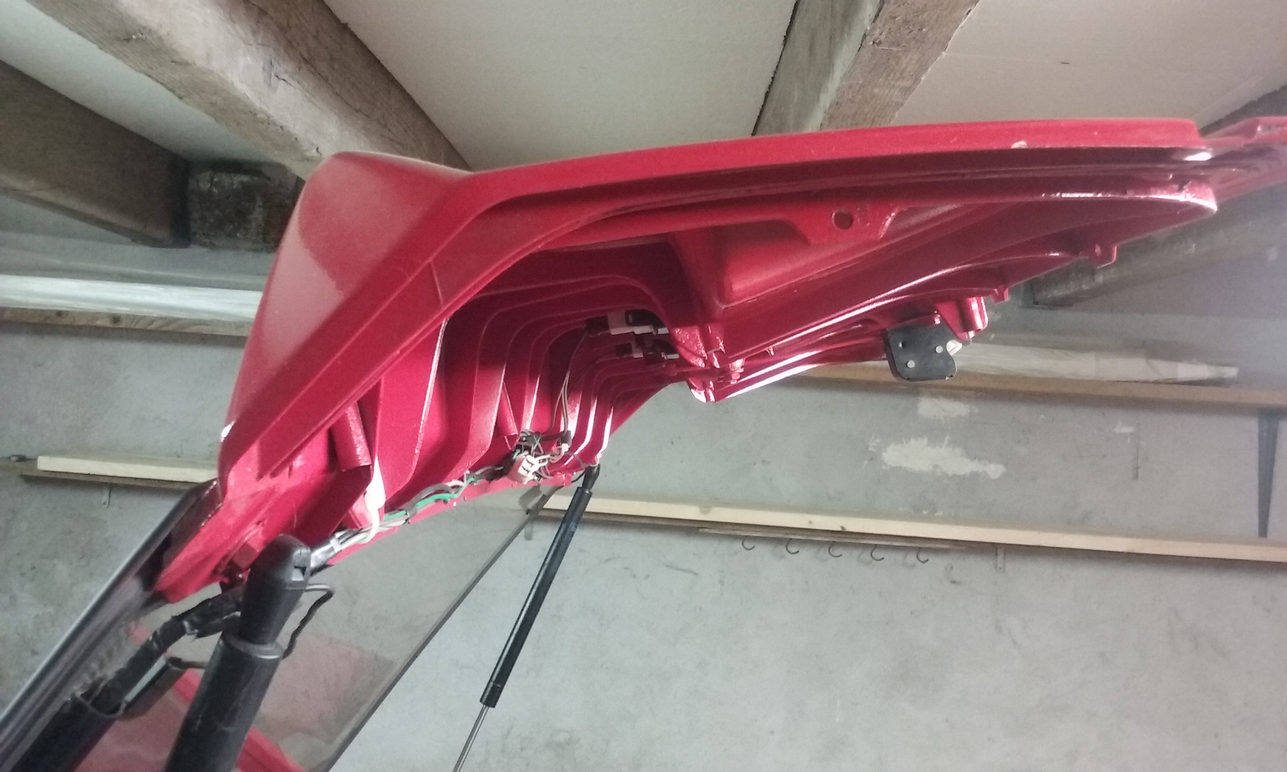

Le hayon de l'ax...light is right :blink: :blink:
Ti guiom
Messages : 880
Has thanked : 148 times
Been thanked : 122 times
Re: Ax sport ph2
Message par Ti guiom »
C'est chouette :ok:
Elle prend une belle tournure cette ZAZL ;)
Lâche rien Off, tu es proche du but
