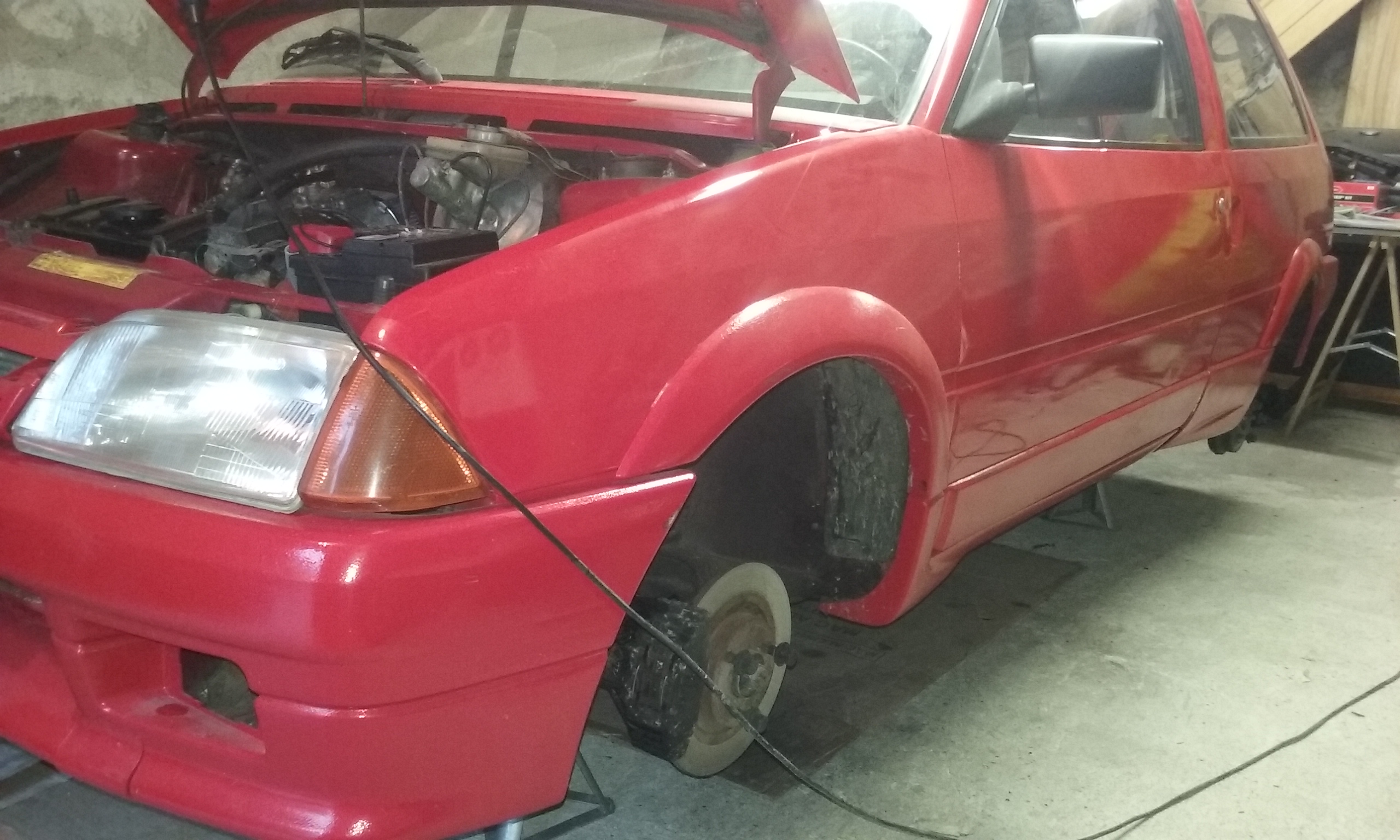

Bon,pour en revenir à mon mouton,heu mon ax ...
Je viens de m'apercevoir que la vis cassée du support boite est bien le montage d'origine,et c'est un pas fin M10x125 et j'ai réussi à monter une M10x175 c'est pour ca que je trouvais ca un peu dur à visser...je vais remodifier en montant une vis plus longue et un écrou par en dessous pour etre tranquile :blush:
Aujourd'hui: petit essai routier ,pas de casse ce coup ci,juste un tour de 3 kms pour confirmer que j'avais bien un soucis de freins,j'ai réglé la syncro des carbus au retour et purger les freins et liquide neuf, ca à a l'air mieux au premier abord,l'auto est encore sur chandelles,re essai demain .Sinon,le vendeur disait vrai j'ai bien un pont court dessus,environ 103 kmh à 4000 trs,je pense à un 13x64,ceux qui en ont peuvent me confirmer ?

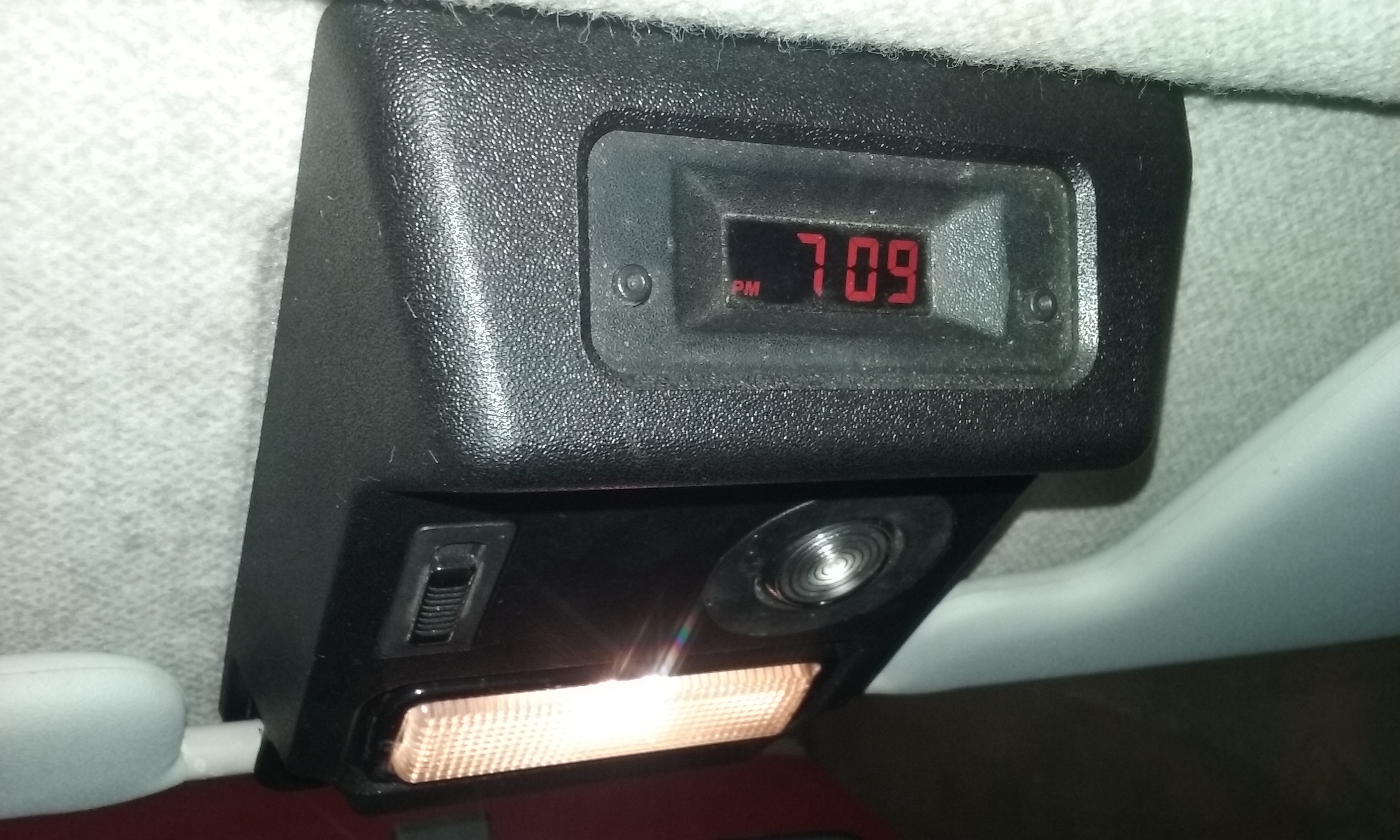

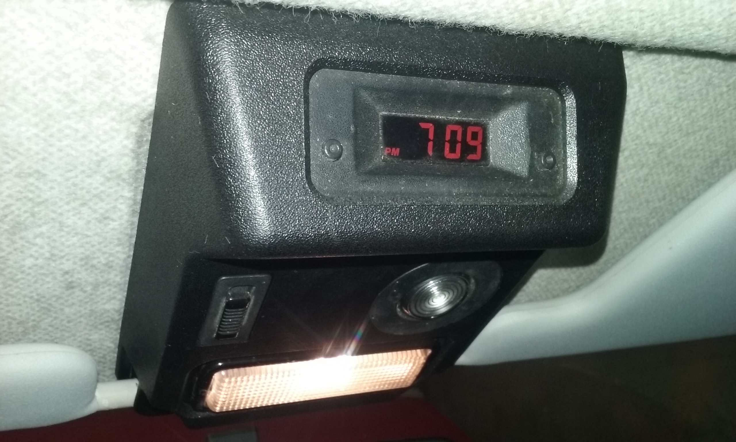

Pour le reste vidange effectuée et plafonnier d'ax gt installé :ok:

Bebert43
Messages : 434
Has thanked : 44 times
Been thanked : 35 times
Re: Ax sport ph2
Message par Bebert43 »
Le luxe!!!!! t'as l'heure et le lecteur de carte :mrgreen:
Messages : 5147
Has thanked : 595 times
Been thanked : 602 times
Re: Ax sport ph2
Yes ,pratique pour la regul' :ok:

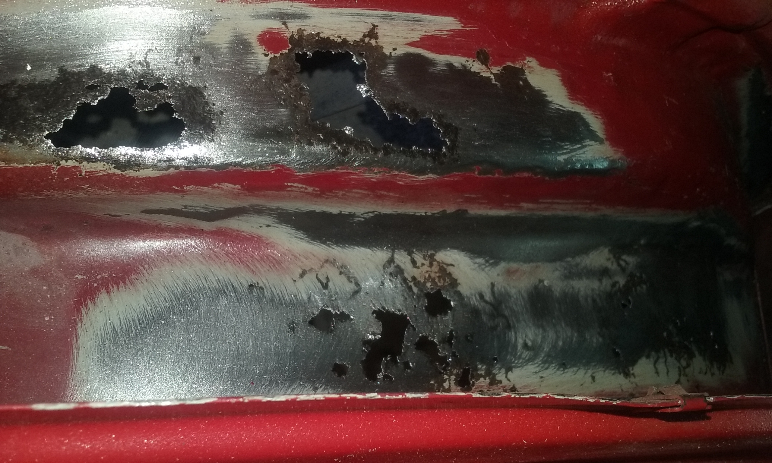

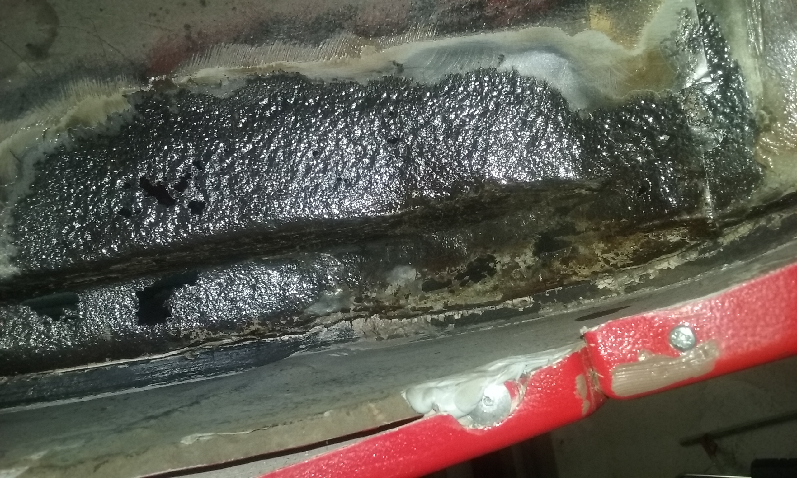

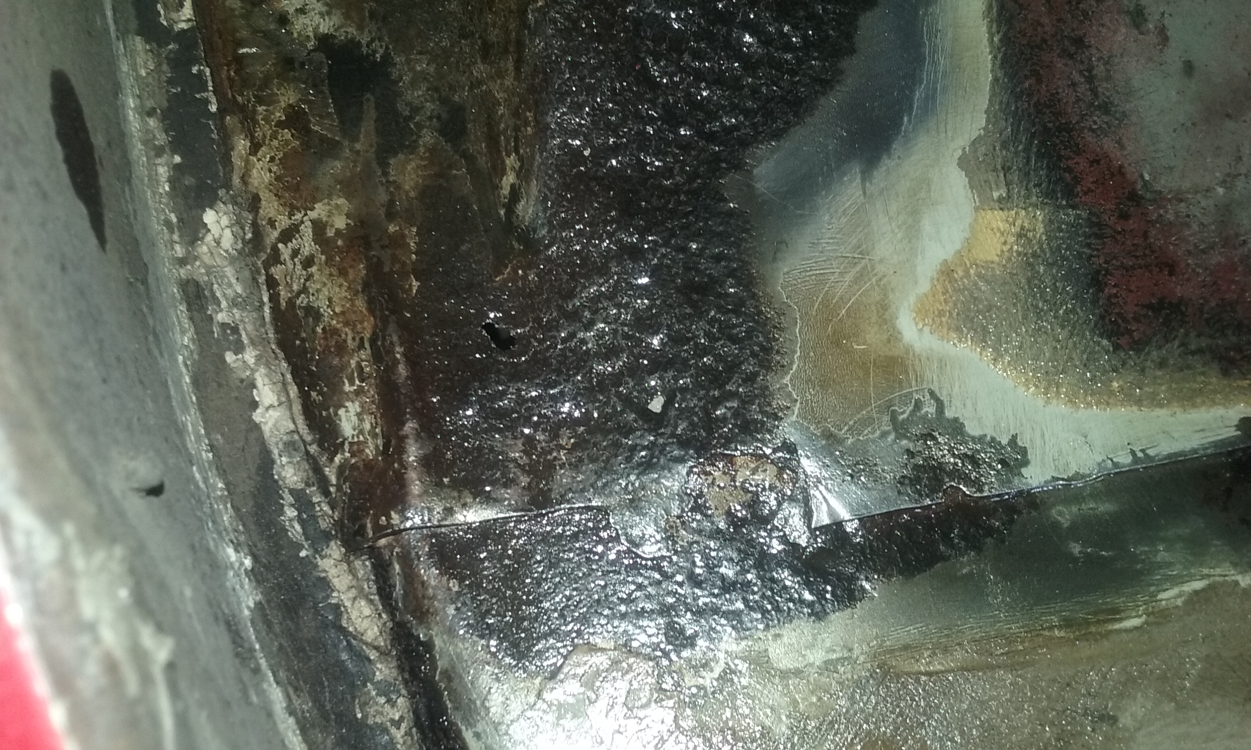

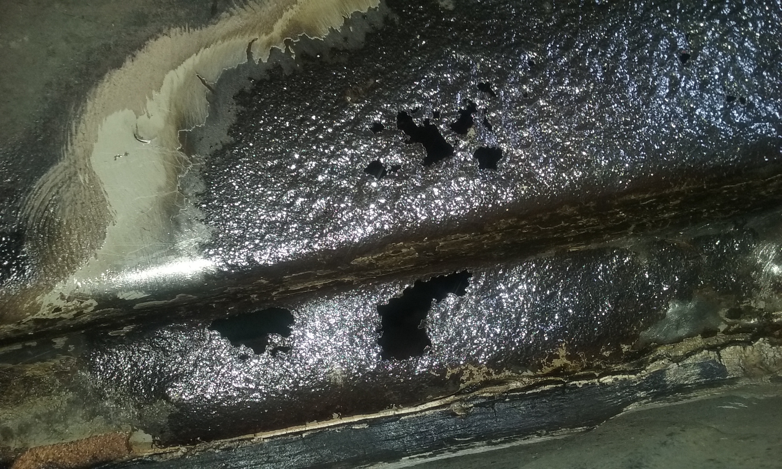

L'auto est sur chandelles pour quelques jours encore :rolleyes: ....découverte de corrosion dans le passage de roue arriere gauche après avoir démonté les roues,ca ne se voyait pas roue en place :( le blaxon était craquelé et est venu tout seul, derrière c'est de la dentelle après brossage :crying: heureusement c'est accessible en démontant le panneau côté intérieur.

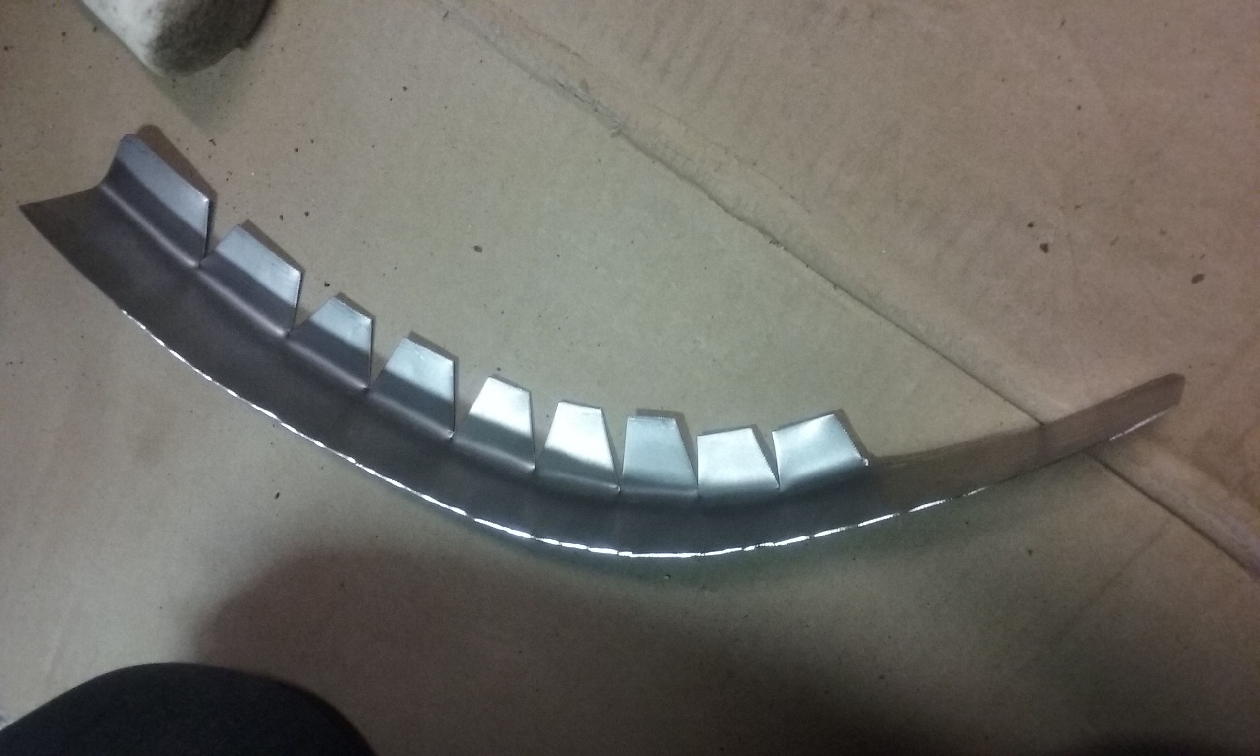

la réparation a commencé, j'ai traité la corrosion au rustol et fabrication de doubleur à souder

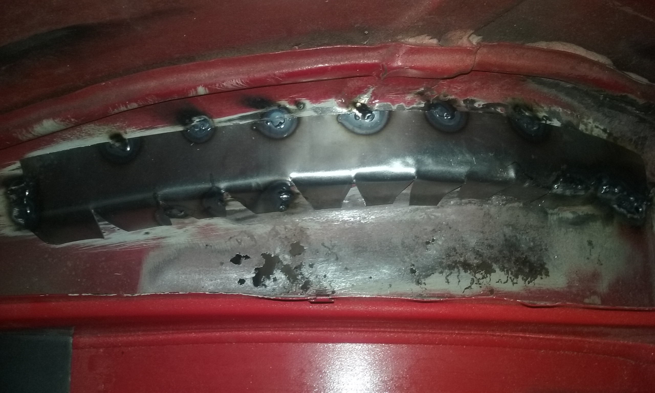

Mise en place et pointage du doubleur, j'en fait un autre demain pour l'autre partie .celui-ci mis côté intérieur l'autre sera côté passage de roue à cause de l'accessibilité pour passer la torche du tig :unsure:
