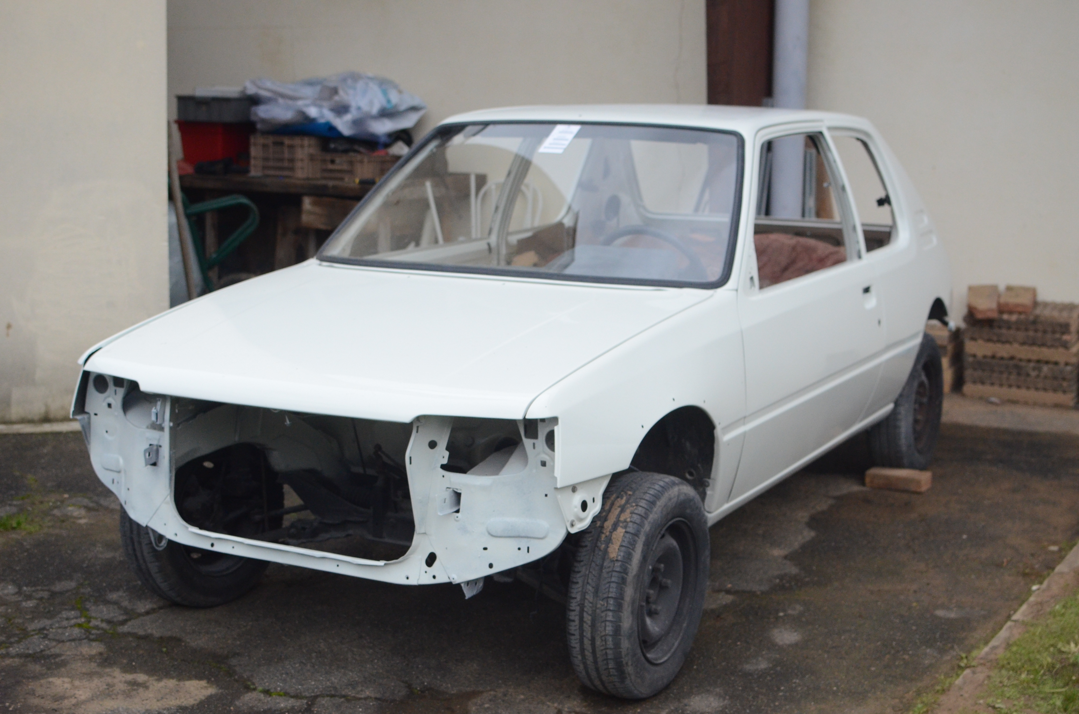

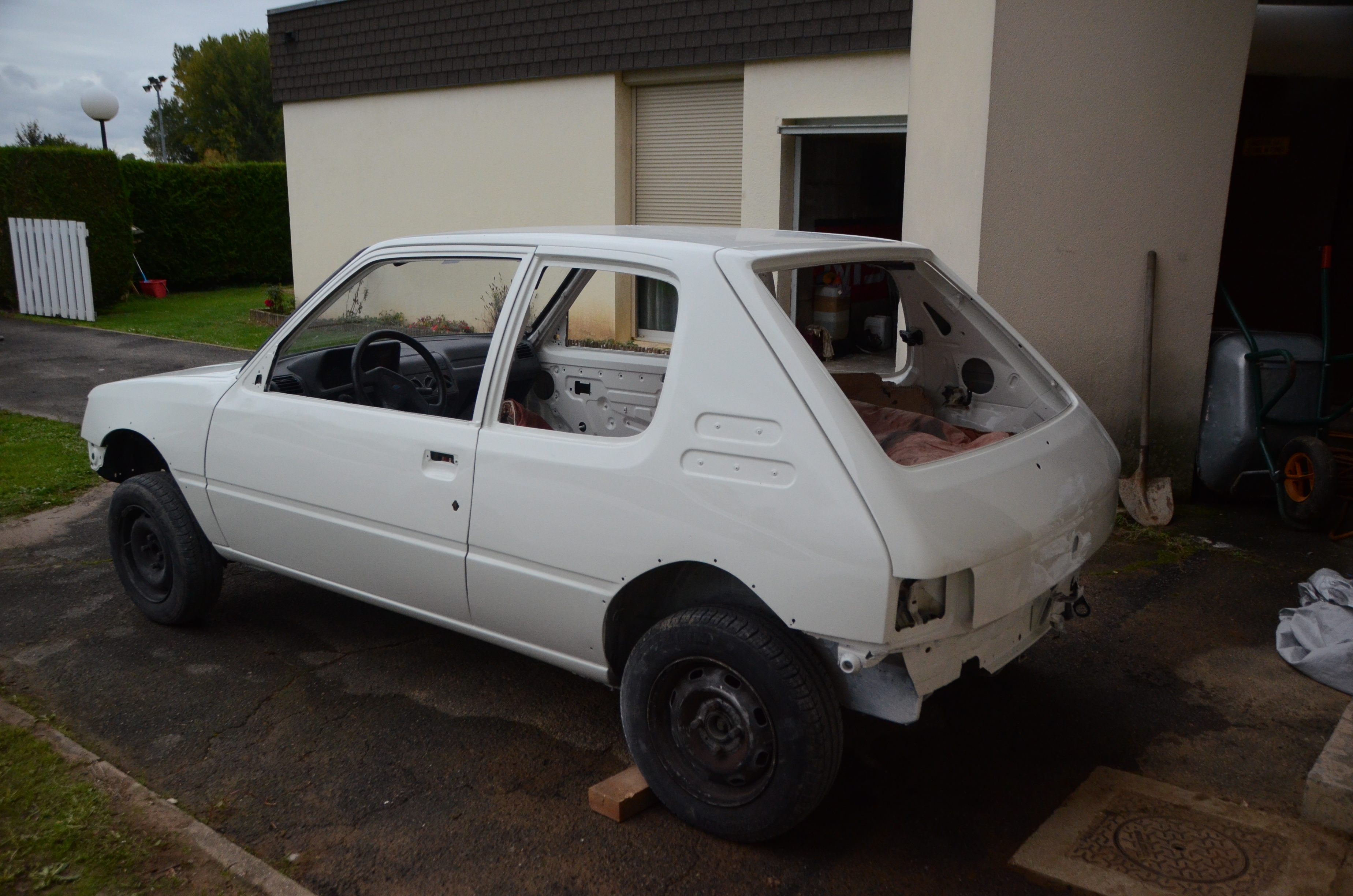

Des nouvelles de la rallye. Elle démarre depuis la semaine dernière et elle est presque terminée.
Le siège conducteur est terminé j’ai mis celui ci en attente. Direction le Ct sous deux semaines et retour en carrosserie pour les finitions et les extensions.

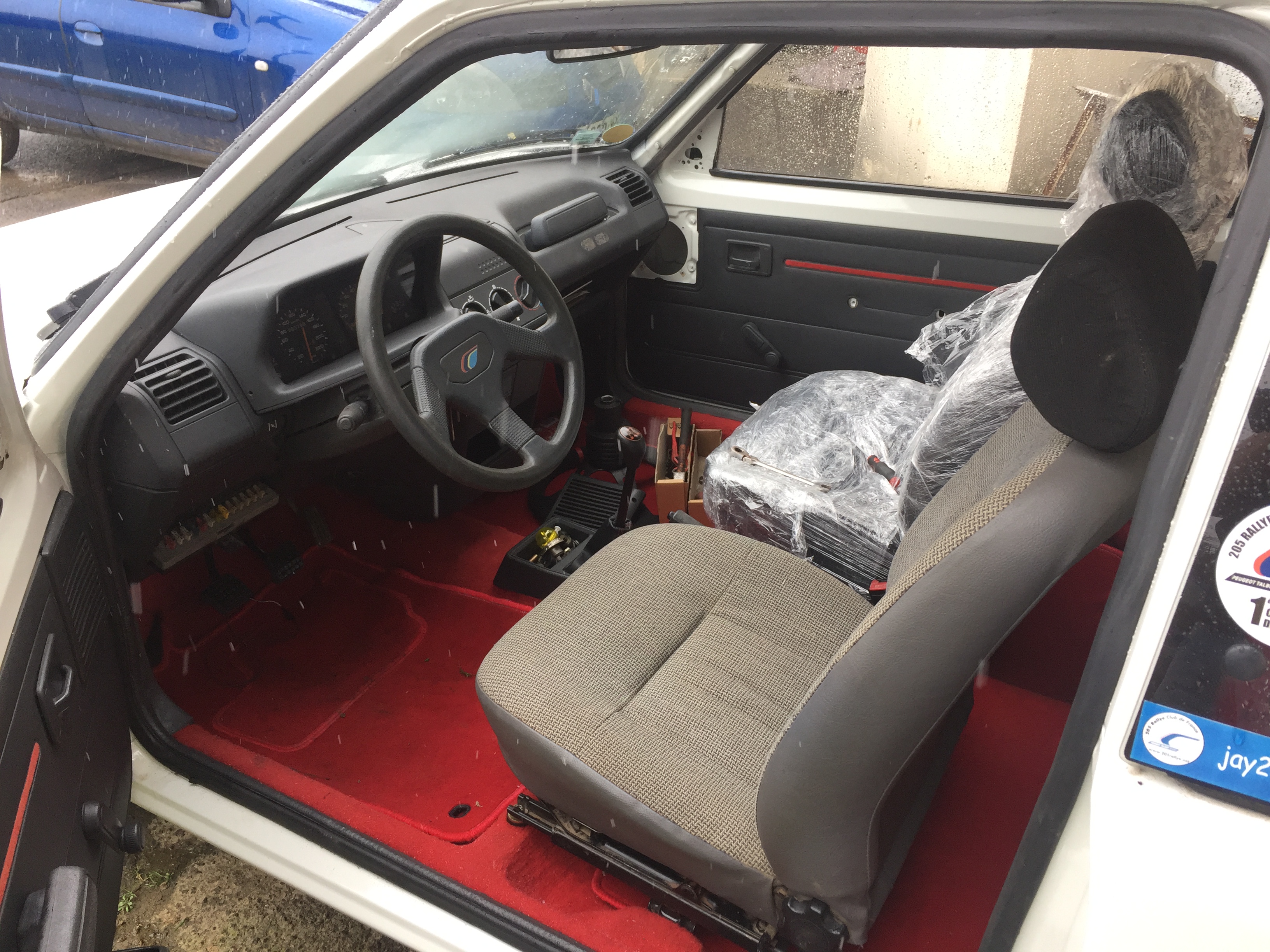

Encore quelques photos depuis son retour à la maison début octobre.

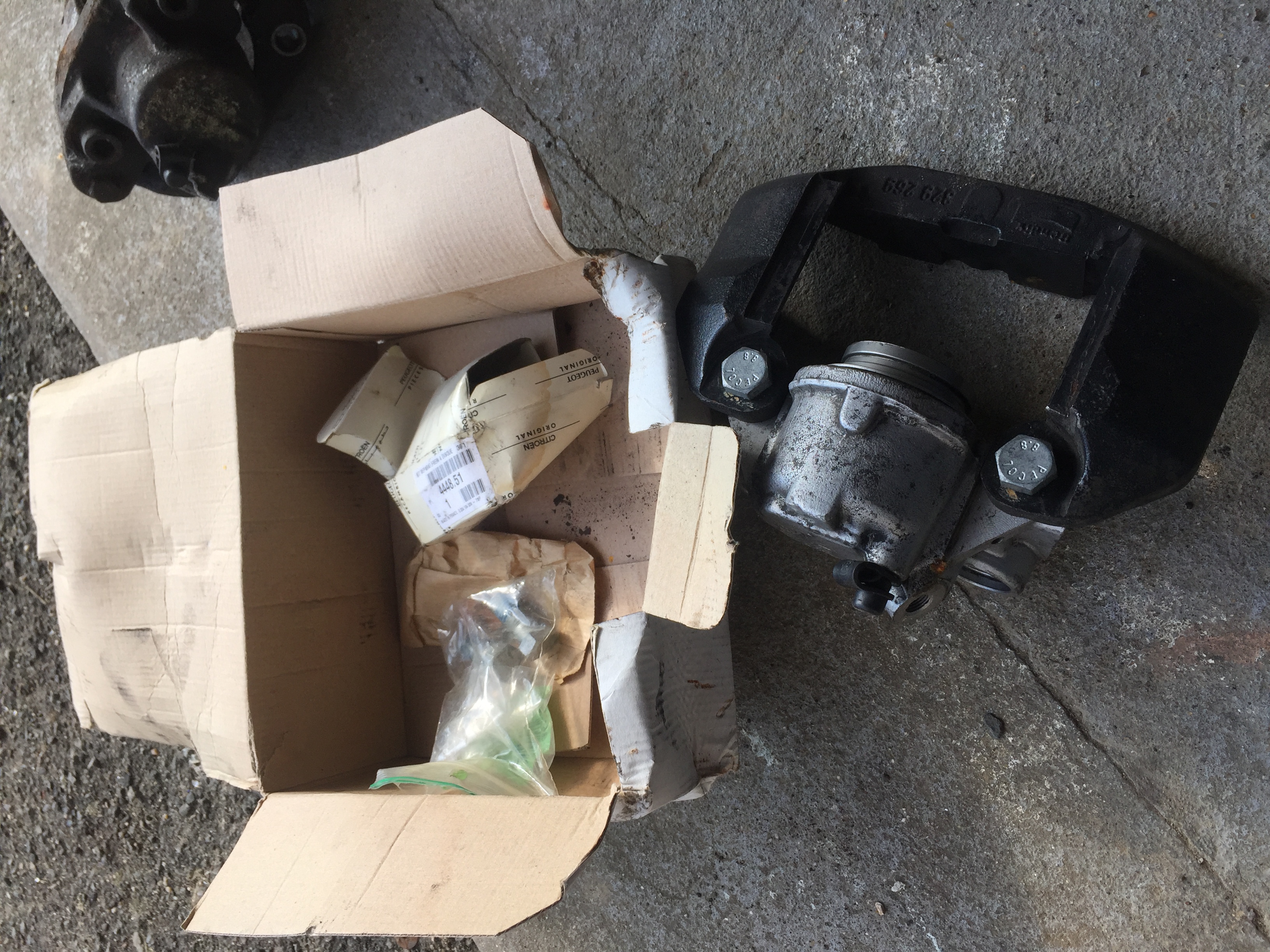

Bonsoir à tous. Des nouvelles de madame Rallye.
Elle pete bien (un ptit réglage carbu à faire quand meme) mais ne freine pas
Après remplacement du kit frein ar, des cylindres de roue, remise en état des étriers avant, changement des durites avant et arrière .... elle ne freine que de l'avant
Quand on purge derrière un leger filet sort et la pédale ne descend pas. J'ai démonter le régulateur de frein qui n'est pas grippé. Le répartiteur à l'arrière est également en bon état ...
Si on pompe vis de purge arrière ouvert le liquide sort bien. Je ne vois que le MC mais je ne vois pas pourquoi il serait en cause ...
Auriez vous une idée ? Je pense au répartiteur mais comme il semble en bon état
Me reste que ca pour pouvoir enfin en profiter !
Merci à vous

Salut,fais attention,le répartiteur a une inclinaison à respecter et aussi un sens ,il a bien été monté ?
