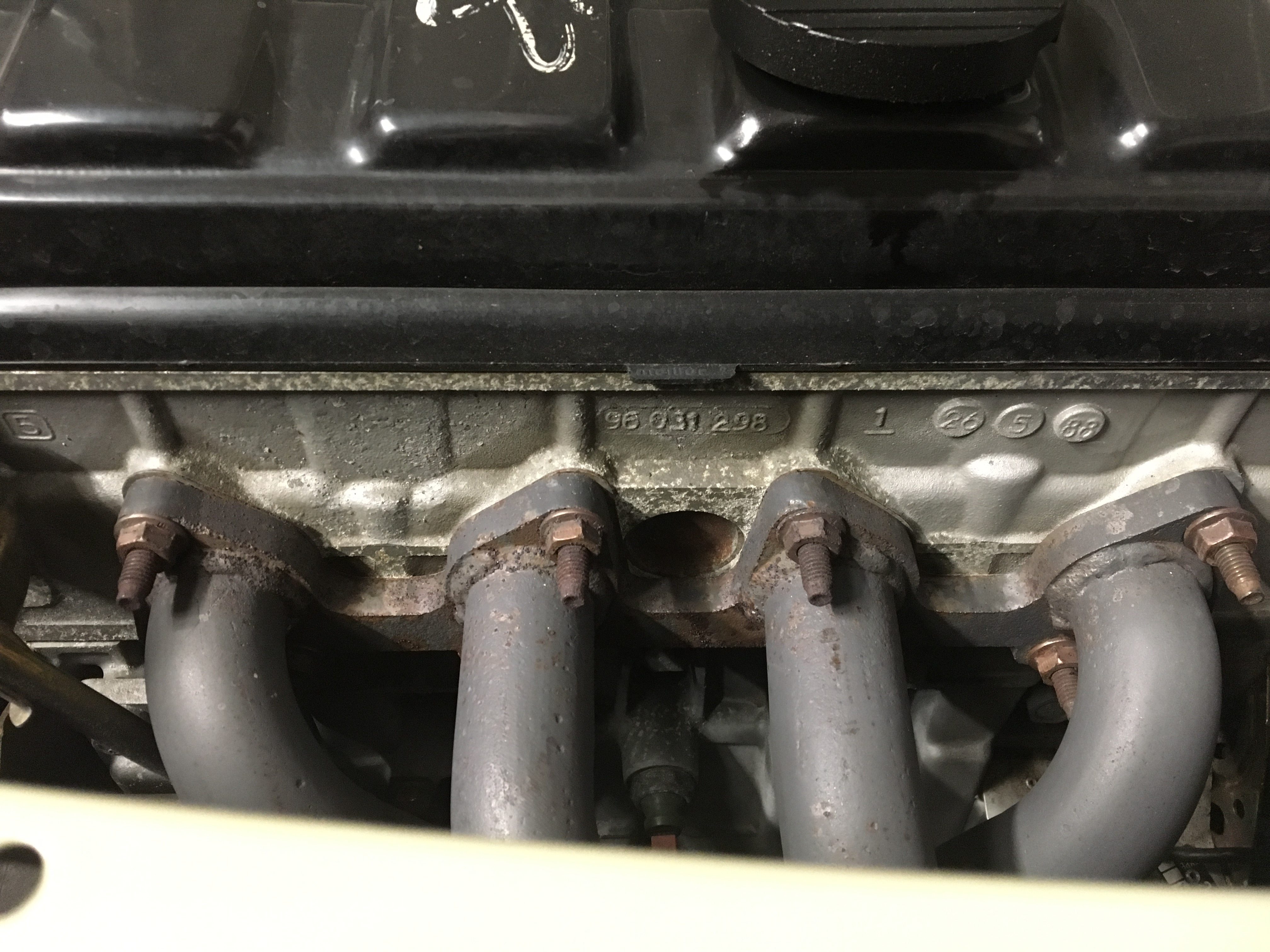

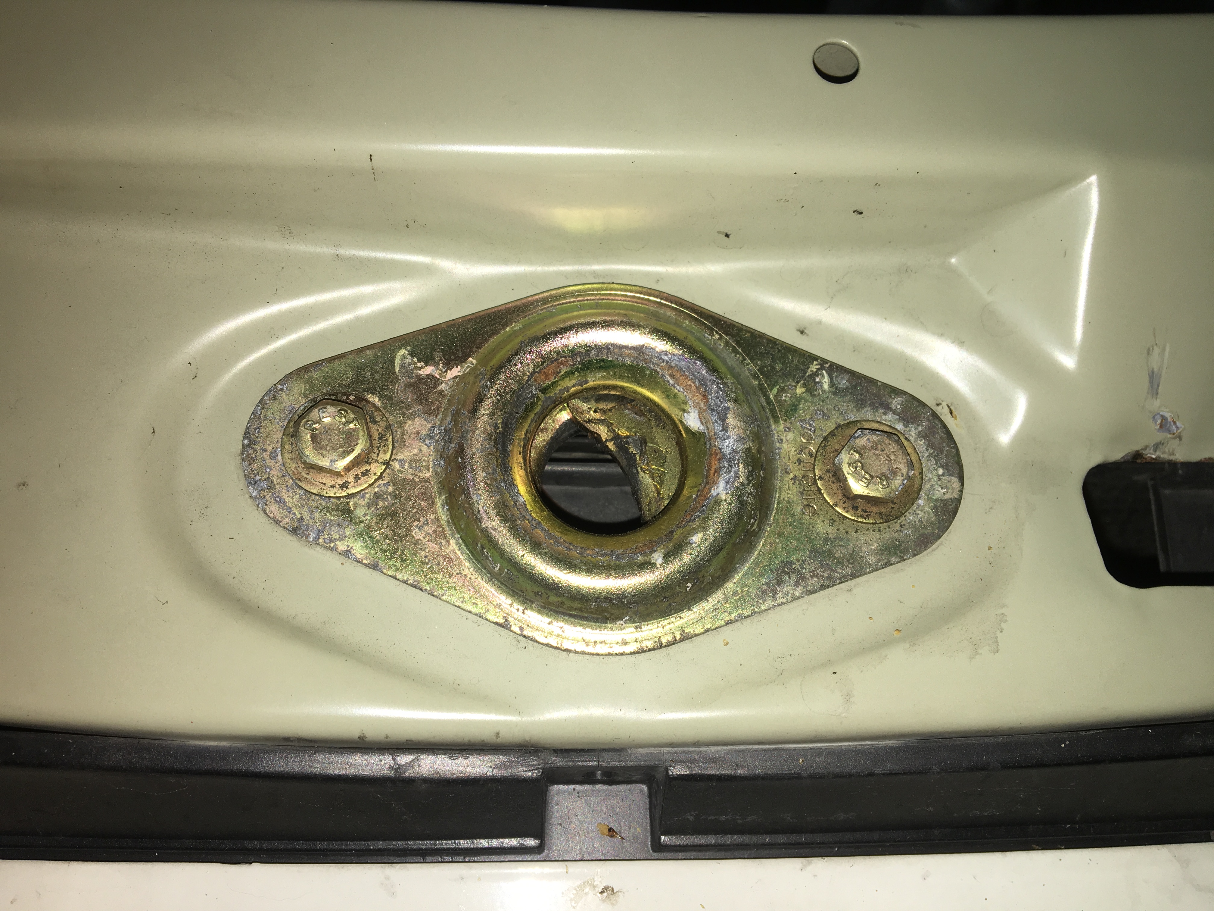

Salut les copains.
A mon tour de donner un peu de news de mon dragon.
Les nouvelles sont mitigées.
La rallye roule beaucoup moins depuis que ma moitié s’est installée à la maison.
Et en fin d'année dernière, il y a eu plusieurs fuites d’eau dans mon box. Là rallye était stationnée dessous capot ouvert. Bah j’ai plus mon joli compart !!!
L’eau sort d’une gaine en plâtre, alors je ne sais pas si le plâtre est corrosif ou pas, mais certaine pièce bichromie ont bien tronquées !!! La culasse et le bloc se sont piqués et mon collecteur aussi.

Mince
pas des bol.
Ça reste esthétique ça va, ça n'empêche pas de rouler

Non c’est sur. Mais procédure en dommage ouvrage avec l’assurance du promoteur et je dois faire chiffrer les dégâts !!!Jul964rs92 a écrit :Mincepas des bol.
Mais comment leur dire que c’est avant tout la passion qui souffre quant tu découvres ça ?!!
Comment chiffrer les heures que tu passes à soigner les pièces que tu vas remonter sur ton auto ?!!
Sans parler de tout ce que j’ai pu déjà remettre en service car pas le choix.
Mais elle roule et toujours aussi bien malgré quelques déboires de temps en temps.

C'est moche pour ton beau compartiment moteur
Mais comme le dis Jul, rien de grave, tu peux rouler
Tu ne remets pas en doute la qualité du traitement bichromaté ?

Non pas un seul instant Bob. Là où il n’a pas pris l’eau qui coulait de cette gaine en staff le bichromate est tjrs nickel !!bob_063 a écrit :C'est moche pour ton beau compartiment moteurMais comme le dis Jul, rien de grave, tu peux rouler

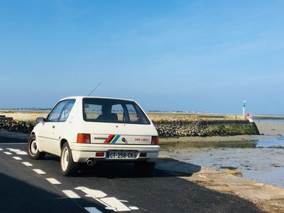

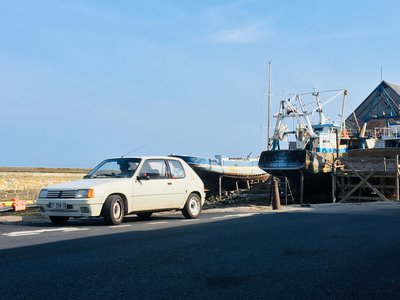

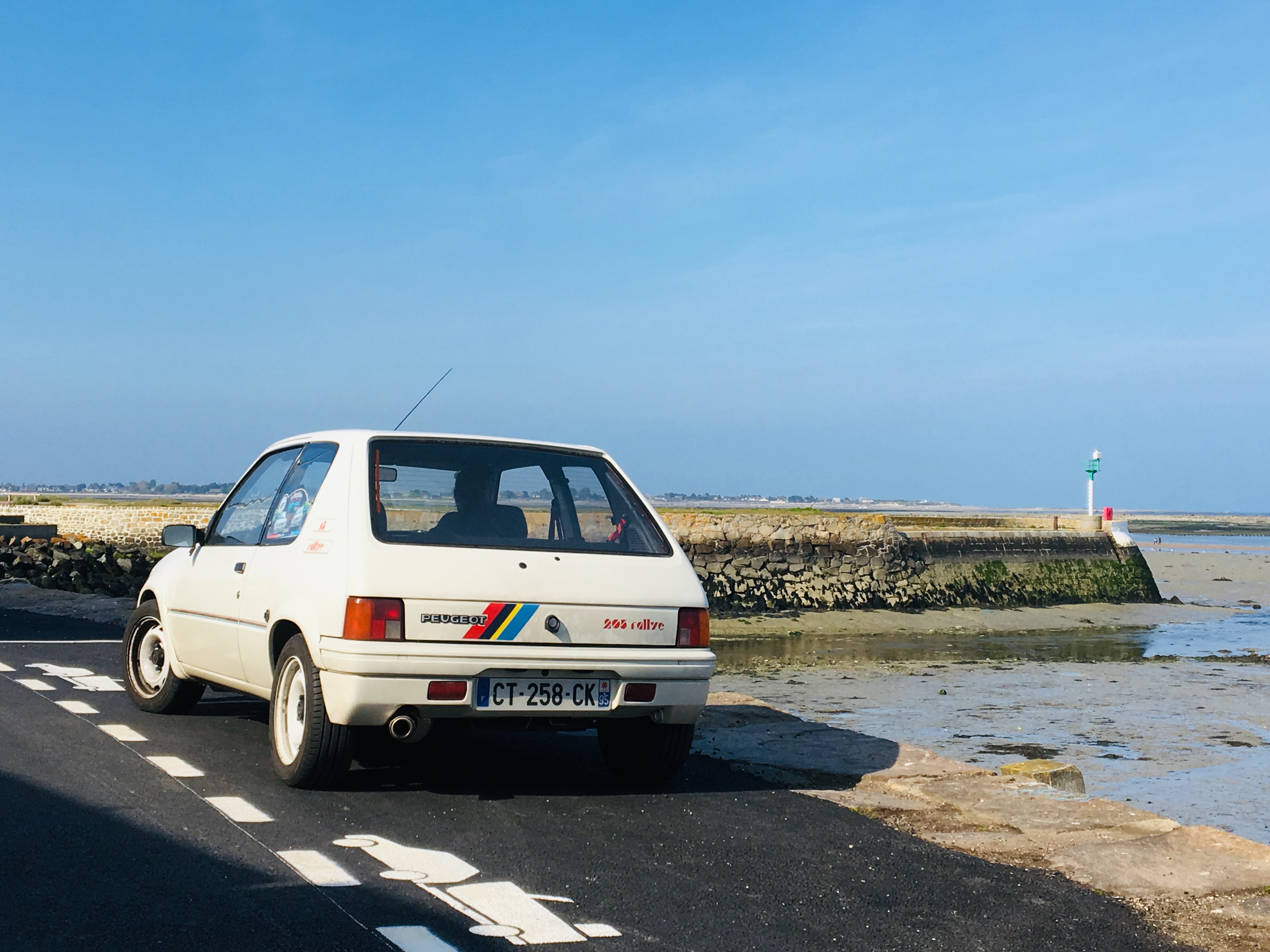

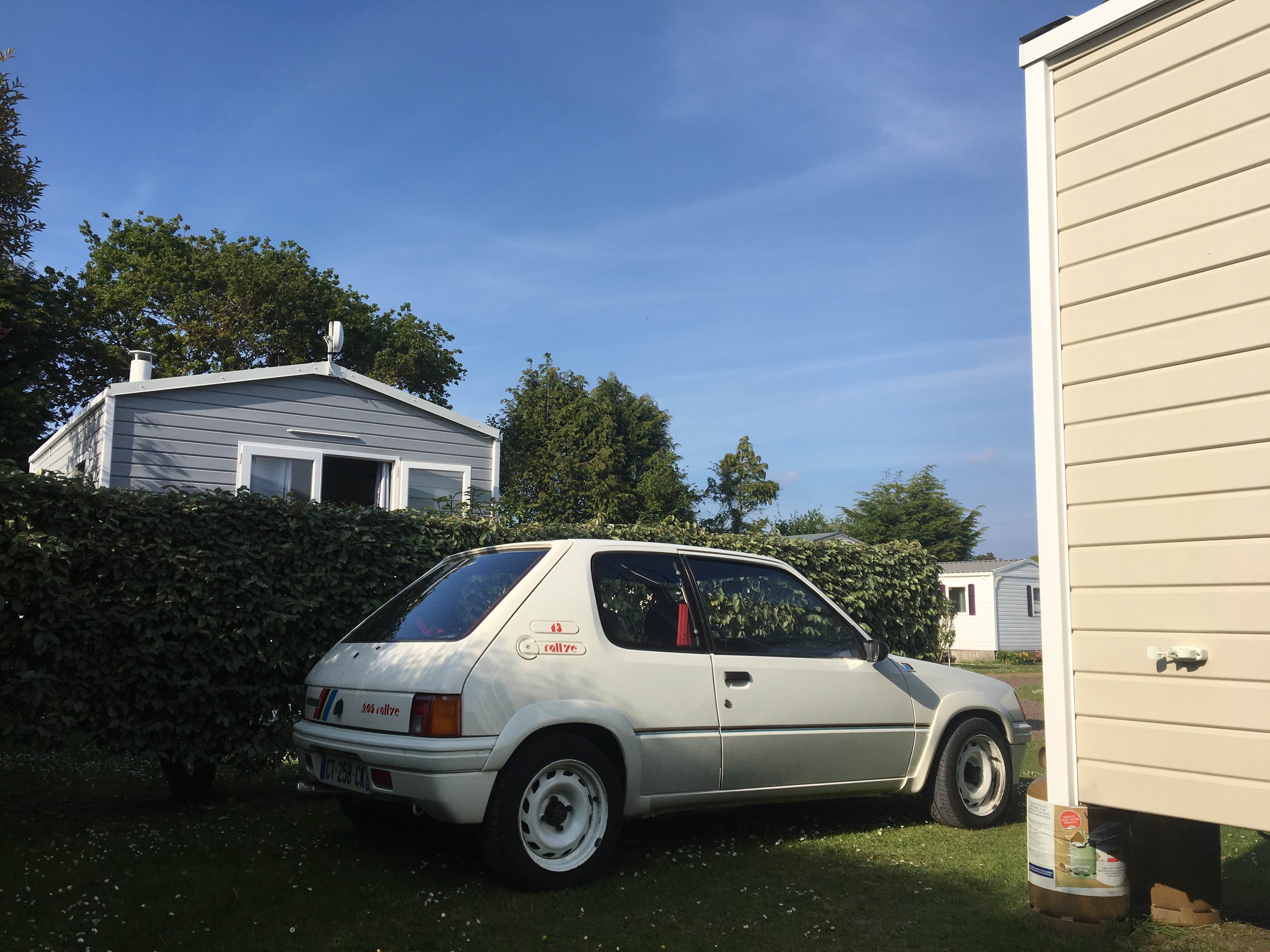

Alors mon compart est dans un sale état. Mais mon auto roule toujours aussi bien.
Une petite semaine dans le Cotentin à respirer l’air de la mer !!
Après la balade, lavage.
Maintenant repos
Maintenant repos
