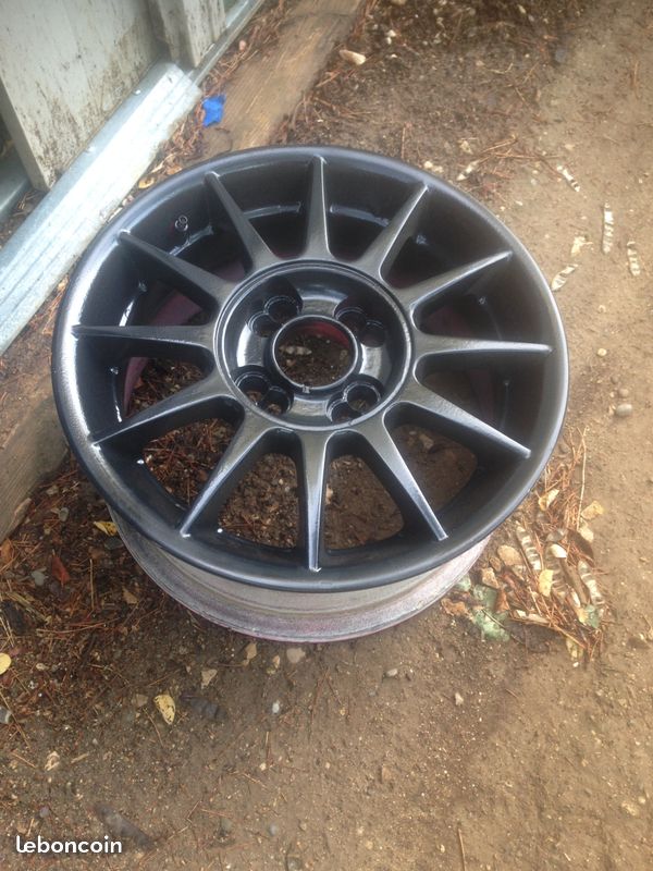

Bonjour,
c'est pas d'origine ça:
ce serai des speedline 4x108 & 4x100, mais en trous superposés…c'est percé maison ? :blink:

ça ne fait pas costaud en tout cas....ça fait fin entre les deux trous...
c'est curieux car on dirait que c'est percé "propre"... :blink:

la finesse de séparation m'étonne aussi..
Je sais pas si une jante alu se perce sans fissurer, mais si ça fait propre c'est parce qu'elles ont été repeintes comme indique le vendeur. :mellow:

Ca ne m'inspire pas! pour moi ce n'est pas "costaud"

Je me suis amusé à chercher des jantes à double entraxe dans gougle image, il n'y a jamais ce type de perçage ! Ou si on tombe dessus, c'est sur un forum et c'est un type qui se pose les mêmes questions :lol: :mrgreen:

Monte ça sur une auto avec des watts et tu vas voir au 1er démarrage soutenu la tronche des perçages :ph34r:
Pour moi c'est poubelle, ou ça reste chez le vendeur au choix

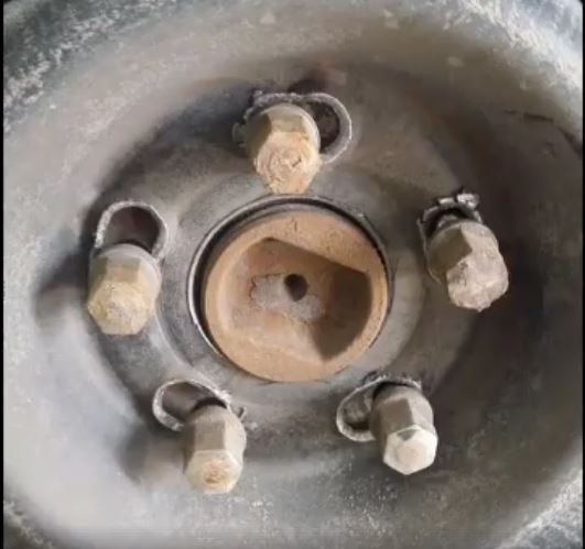

Sur la grise,ca ne ratrape meme pas la différence d'entraxe,,du gros bricolage made in manouche :wacko:

il y a pire :lol: :lol: :lol:
