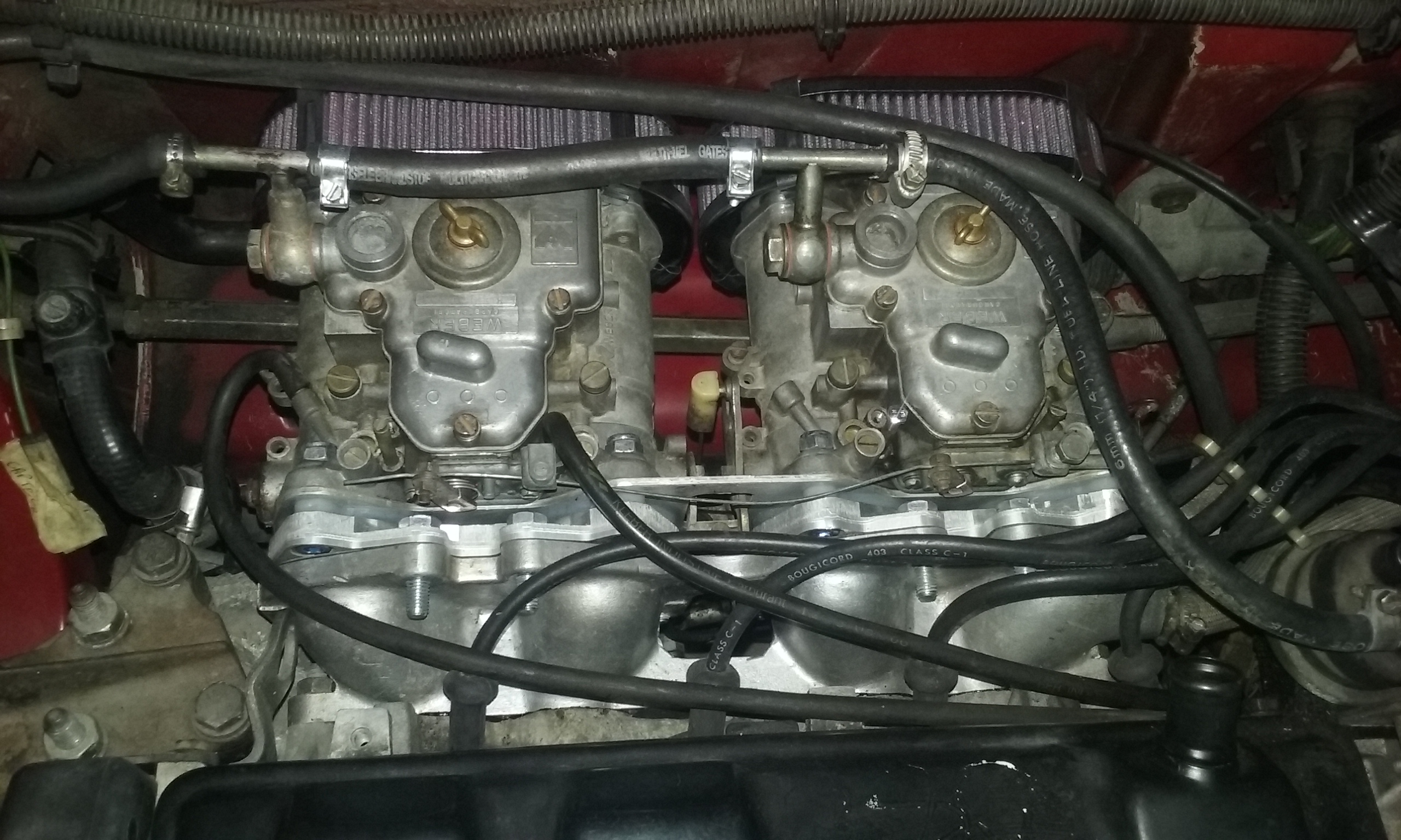

Une petite photo des carbus avec leur nouvelle boites à air :)

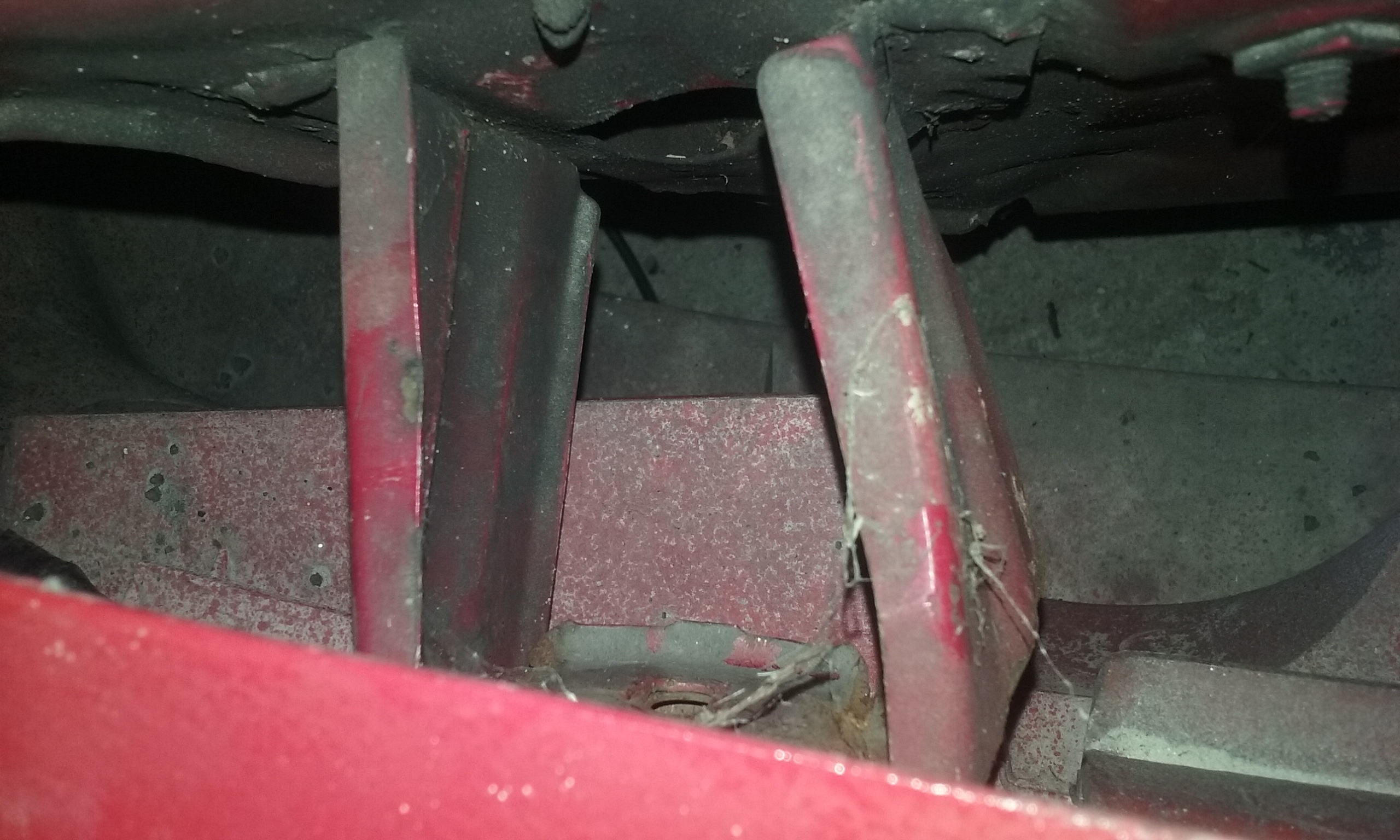

Sinon,dans les choses moins cool,le support de fixation de pc avant qui est tordu,l'auto a du prendre un petit choc à l'avant droit,le phare était mal aligné,je vais avaoir encore du boulot :unsure:
Carbus révisés et reposés
support pc avant droit
