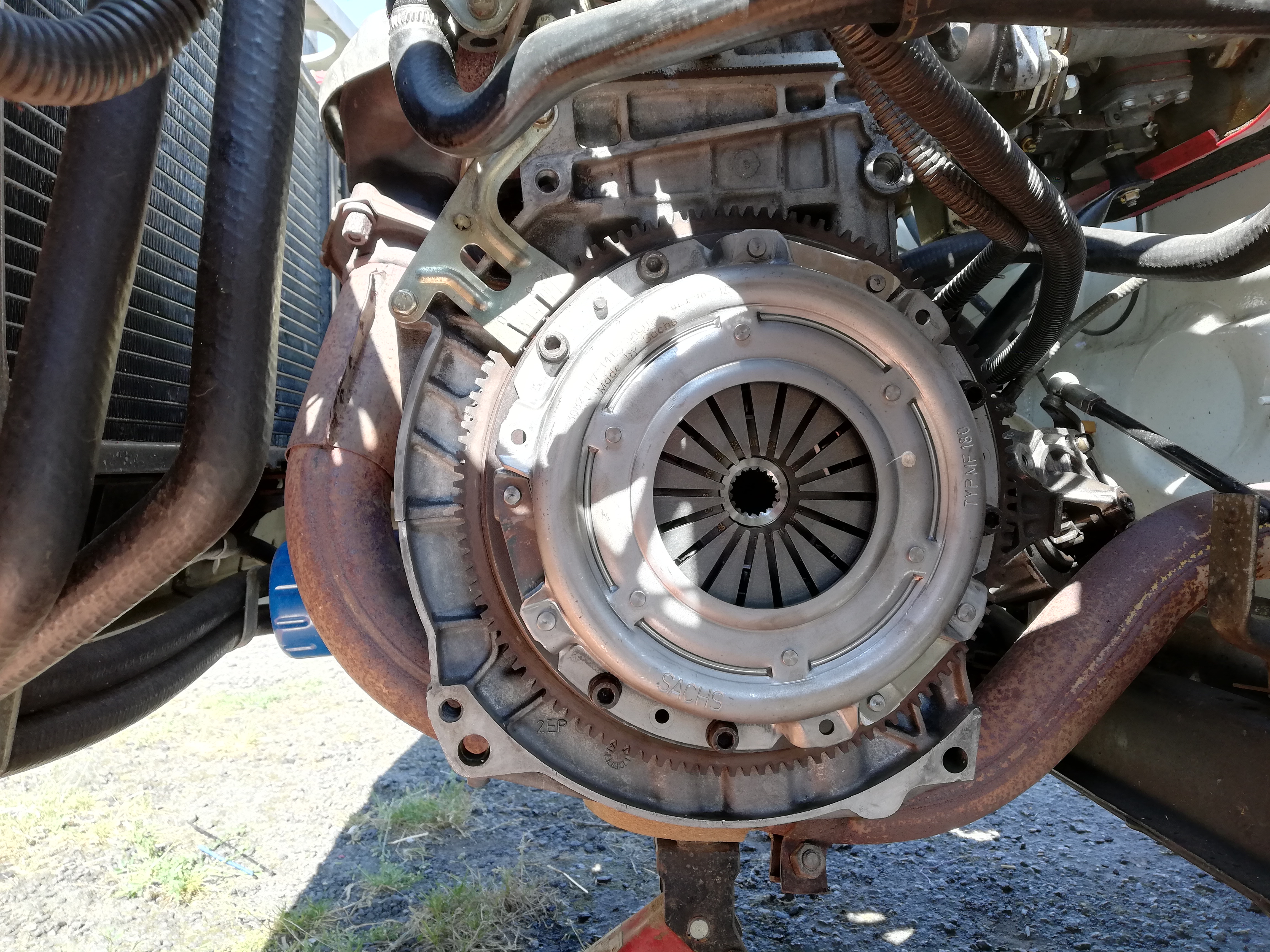

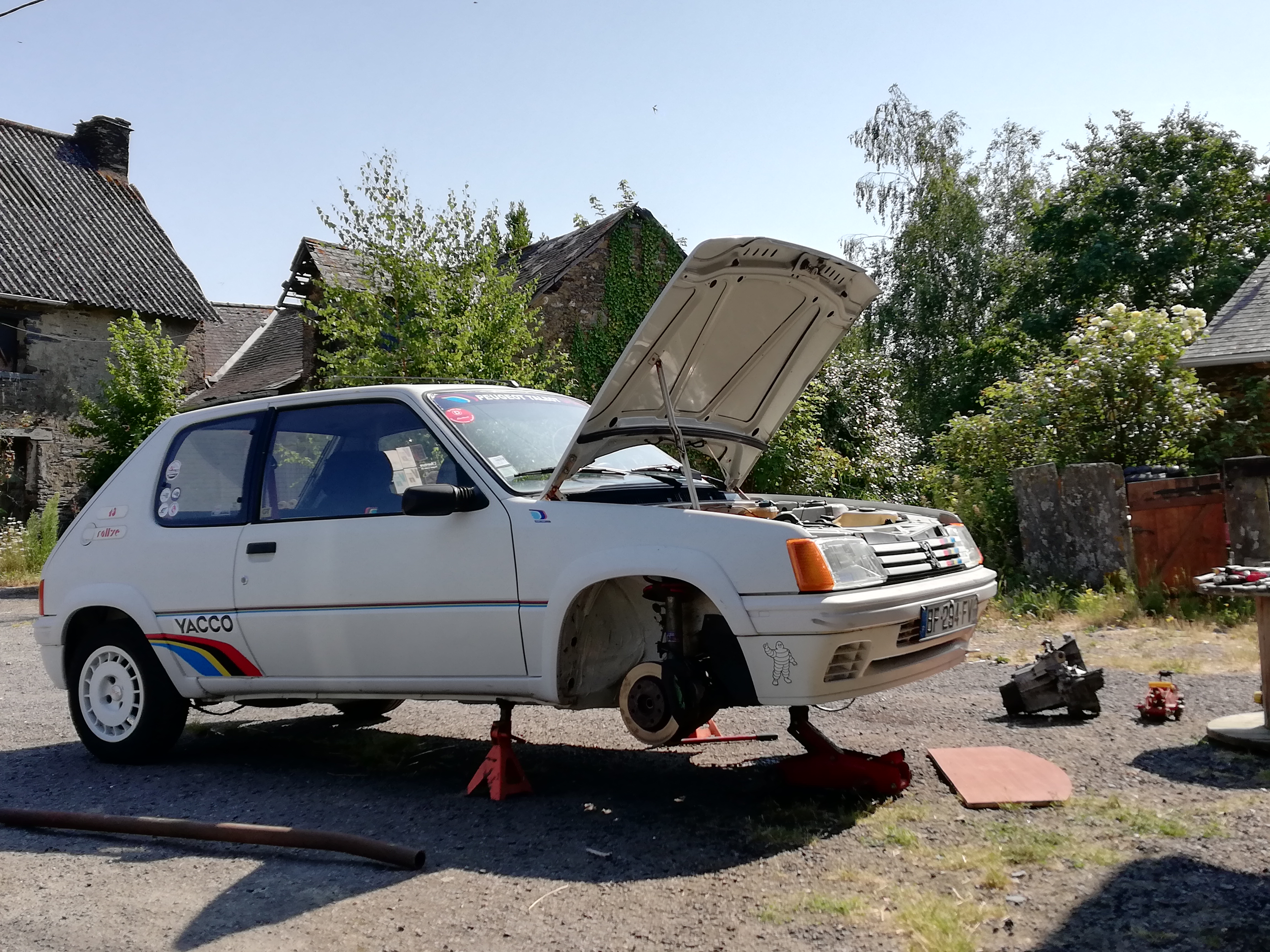

Revoilà la rallye sur chandelles,
Remplacement de l'embrayage, vu que l'ancien était imbibé d'huile de boîte, lors de l'explosion de l'axe du diff, au retour de la national en Corrèze.
Étant donné la difficulté de trouver un embrayage Valeo qui irait du premier coup, je retente l'expérience avec du Sach, même si le dernier qui a été sur la voiture avait fait 1800km, on va bien voir,
de toute façon toute les pièces qu'on achète maintenant c'est de la merde :angry:
Vu mes problème de dos, je vais arrêter la pour aujourd'hui et attendre mon coupain, grand et costaud qui va venir m'aider pour remonter tout ça.
Cette semaine il faut que je remplace la tulipe du cardan court, vu que je suis passé en 13x59 avec axe en 16.
Il faut qu'elle soit prête pour la fin du mois, pour monter en île de France fêter un super évènement.
La suite ce week-end :ok:

Fait attention,au niveau sécurité ce n'est pas top :ph34r:
Glisse les jantes en dessous de la caisse :ok:
Messages : 19638
Has thanked : 1594 times
Been thanked : 1142 times
Re: 205 rallye " I'll be back "
Et les chandelles sont mieux sous le berceau (au droit des vis arrières du berceau) ça évite de défoncer la feuillure (qui est bien défoncée sur la mienne) :ok:

rallye 62 a écrit :Fait attention,au niveau sécurité ce n'est pas top :ph34r:
Pourquoi c'est pas top niveau sécurité ? Les chandelles sont utiles justement pour bosser en toute sécurité.
