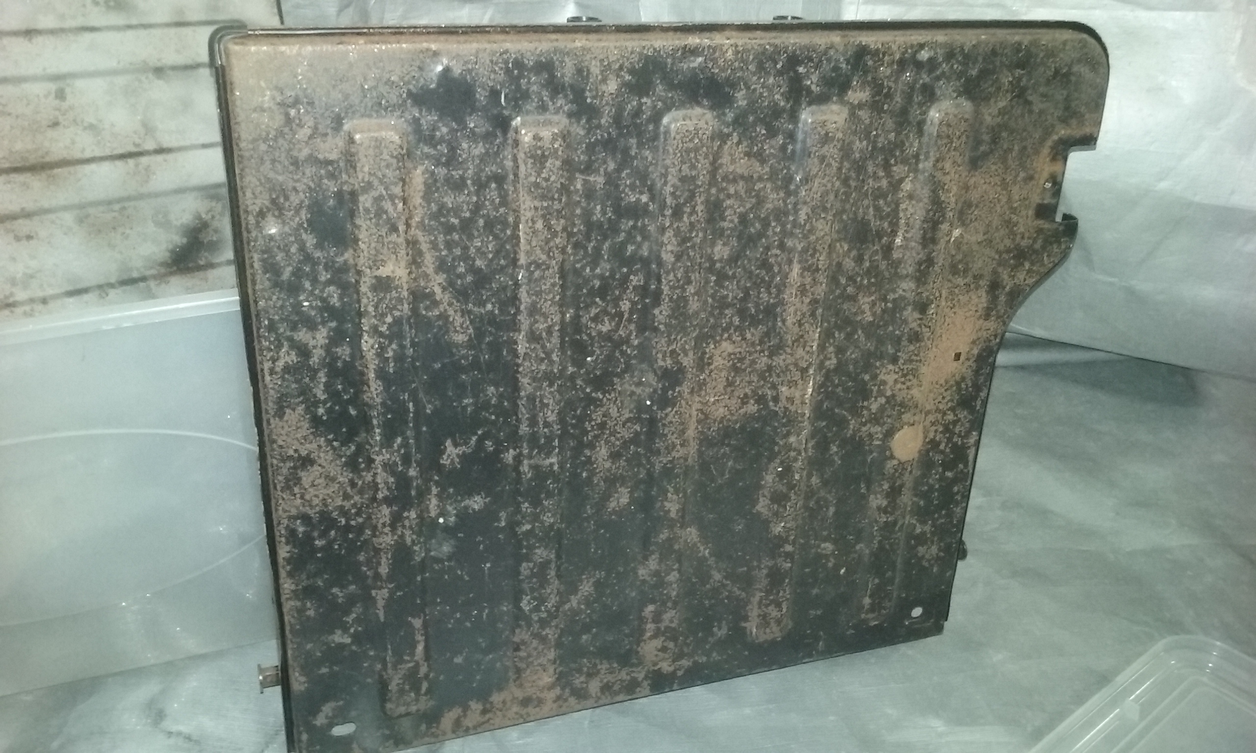

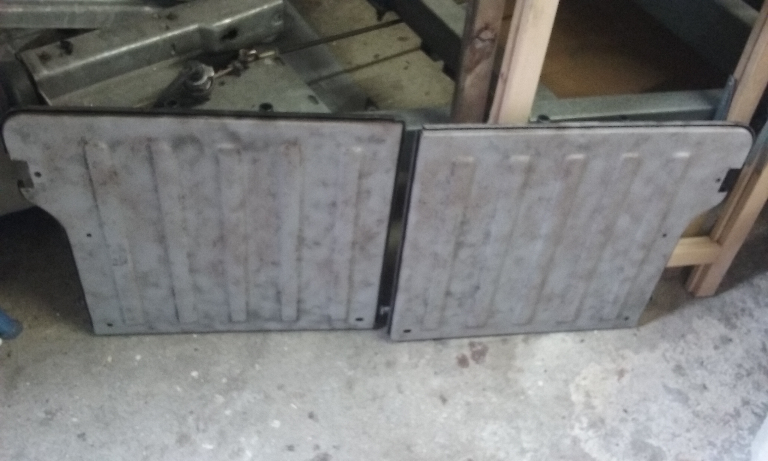

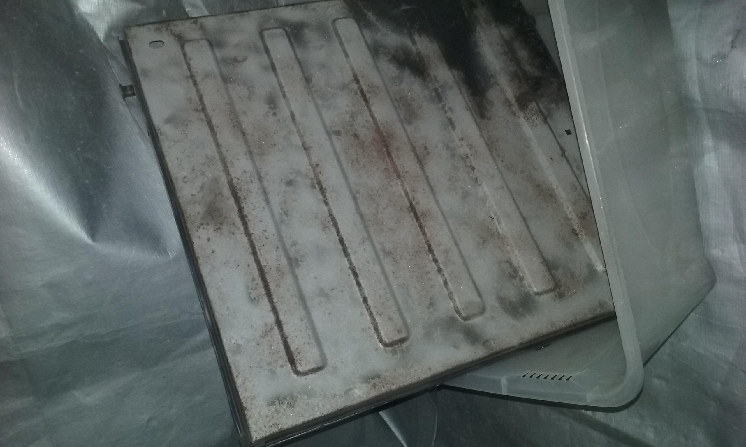

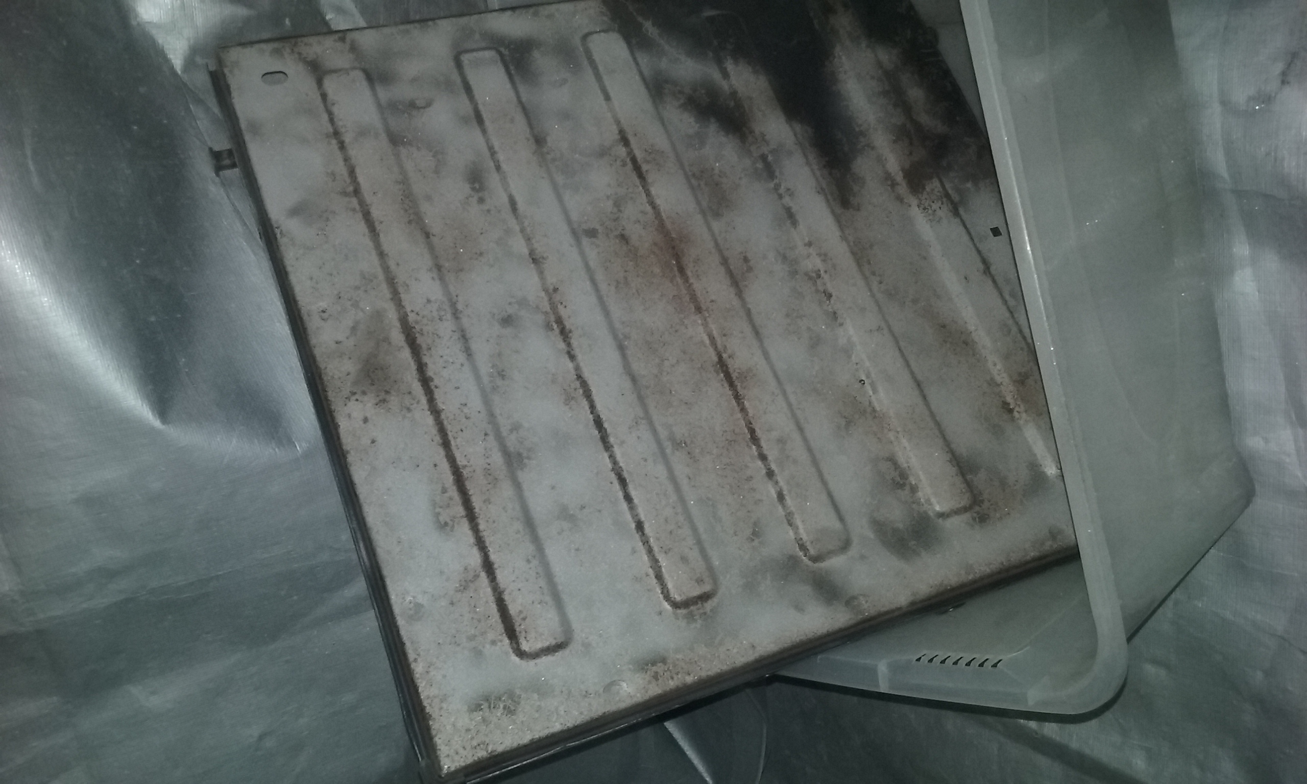

La suite des travaux avec sablage et peinture des toles de la banquette arrière pendant que sa nouvelle robe se prépare <oo>

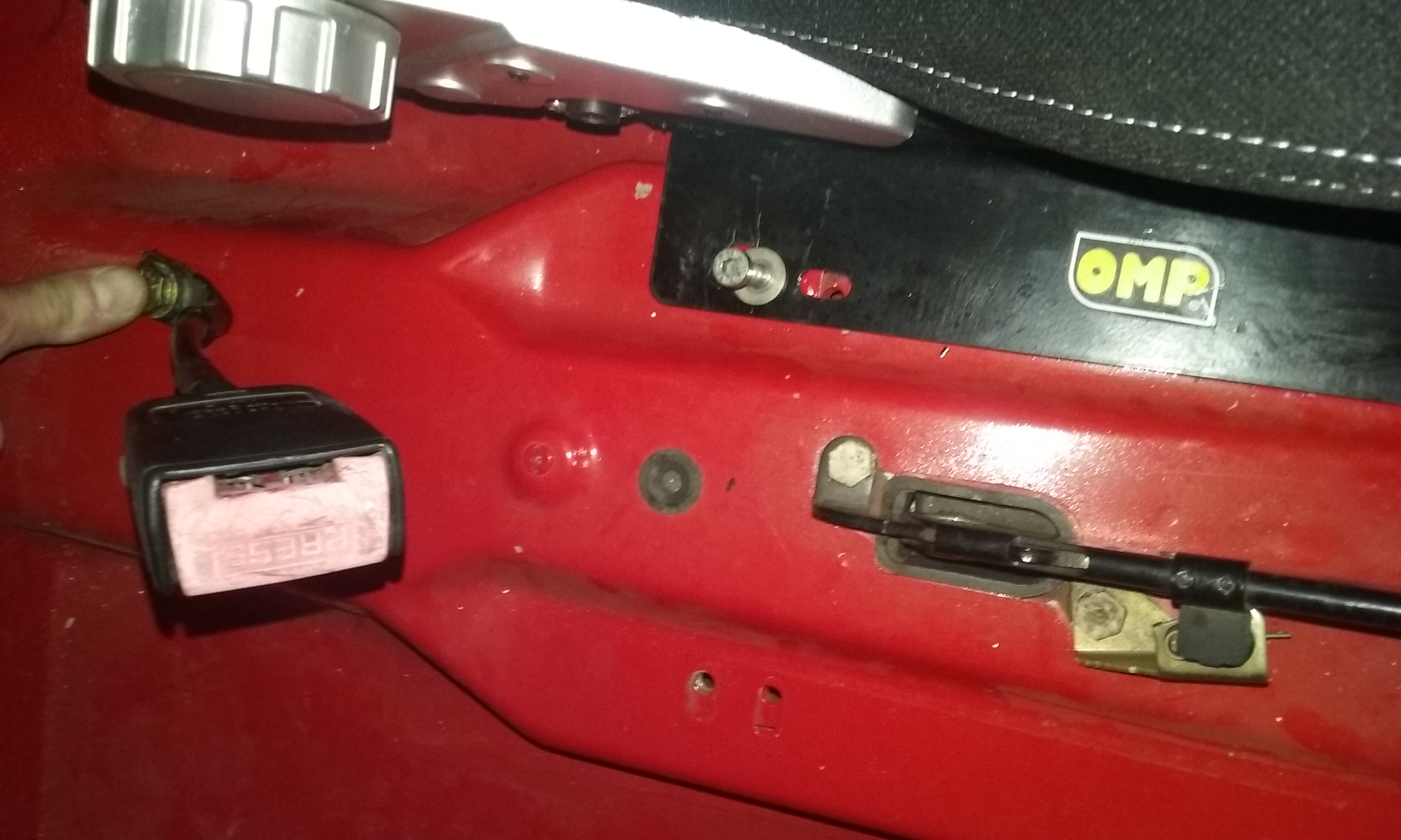

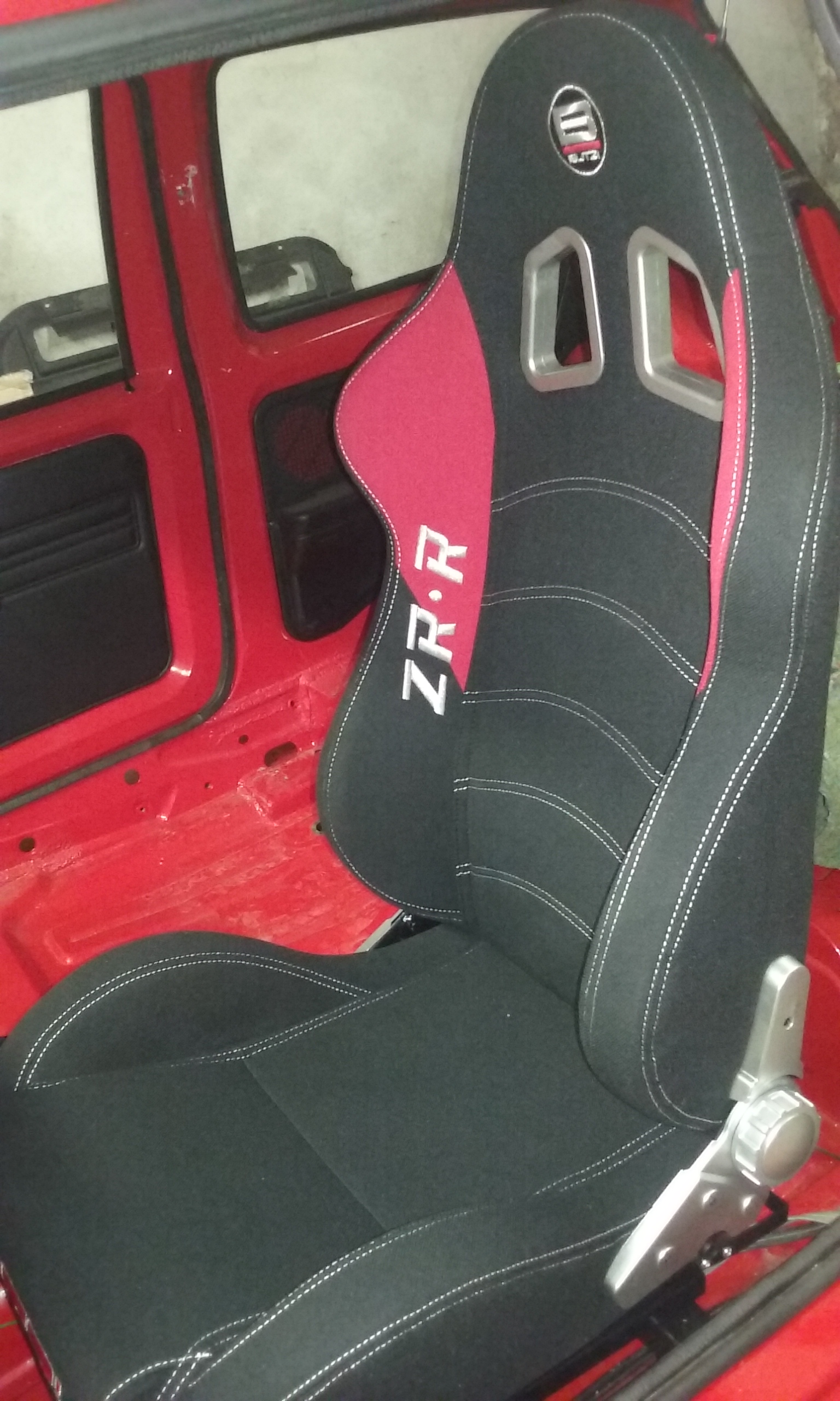

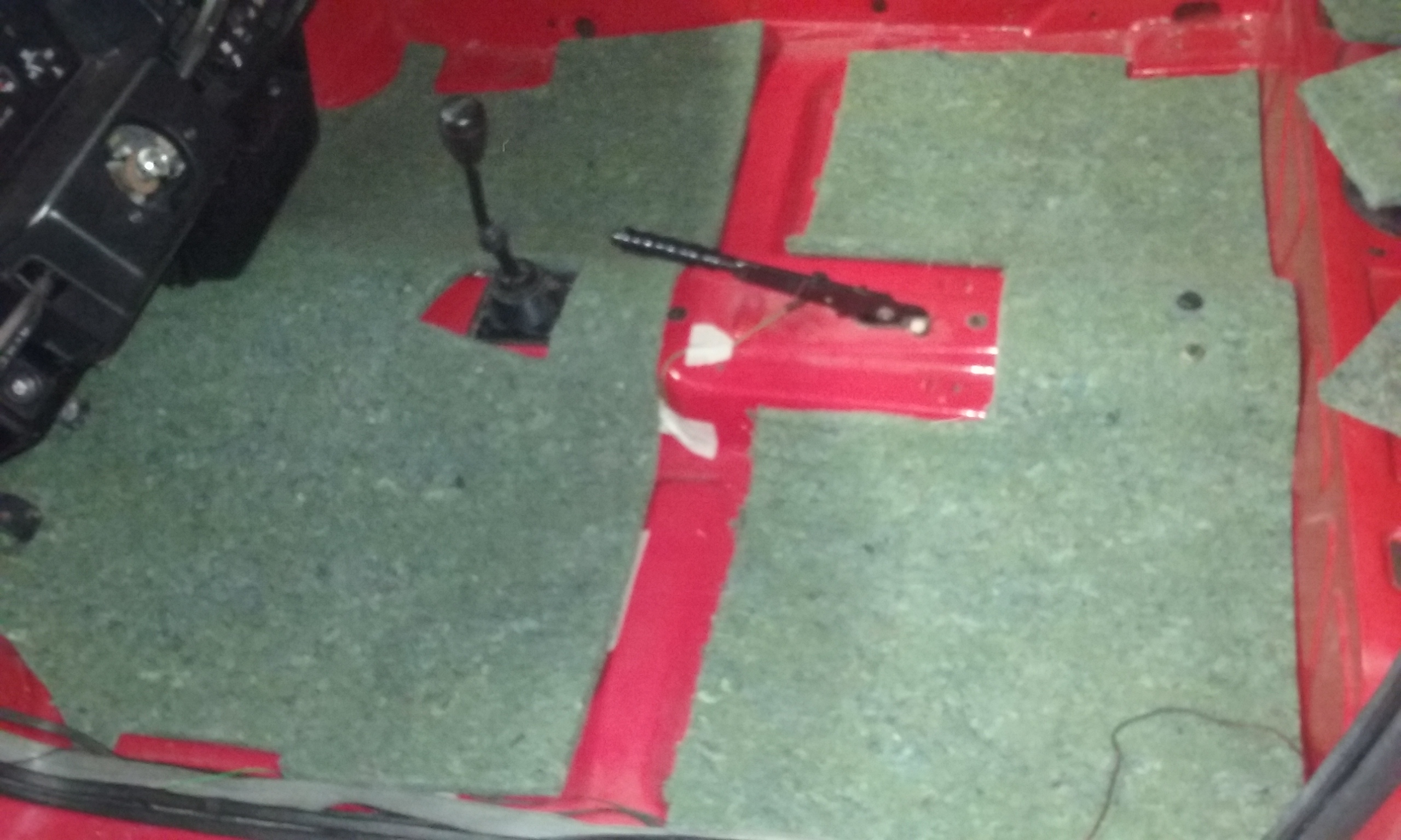

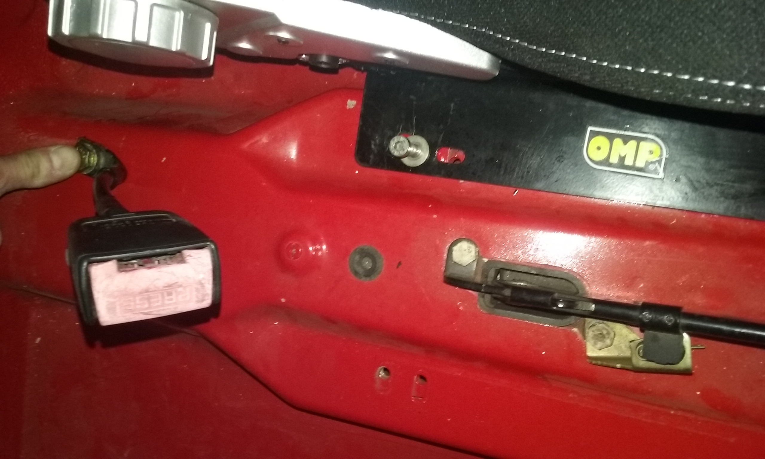

Découpe et pose des isolants sous moquette et pose de la moquette ,j'ai trouvé une d'ax gt ,ca va etre en mode rouge et noir(vive les années 80' :lol: et aussi montage à blanc d'un siège pour voir ce que donne :unsure:
tole de banquette rouillée
sablage...
sablage...
après sablage
après sablage
siège +boucle ceinture
essai nouveau siège
essai nouveau siège
mise en place des isolants

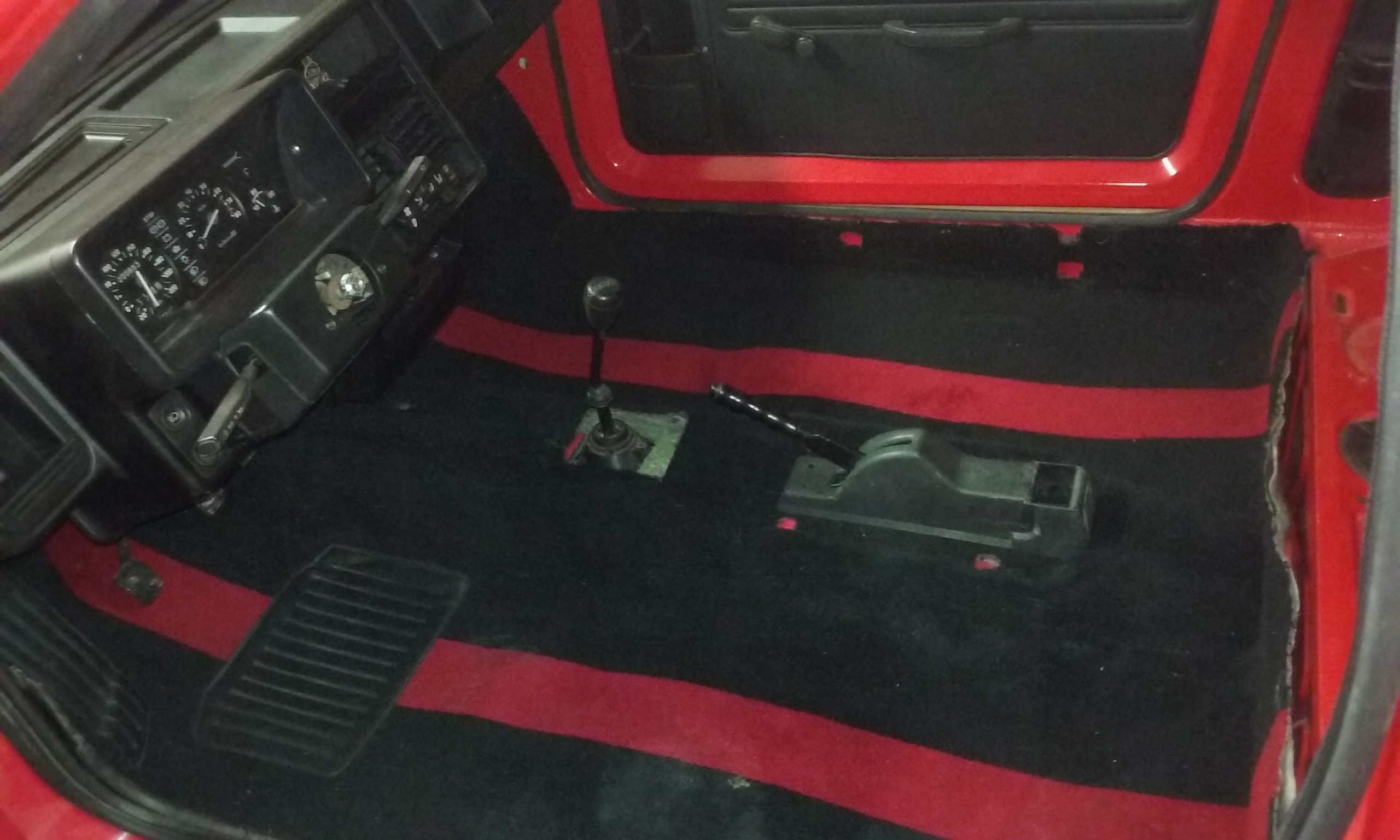

La moquette d'ax gt B)
Avec la moquette...
Avec la moquette...

Propre ! <oo> :ok:

Super boulot B)
Magnifique le tableau de bord

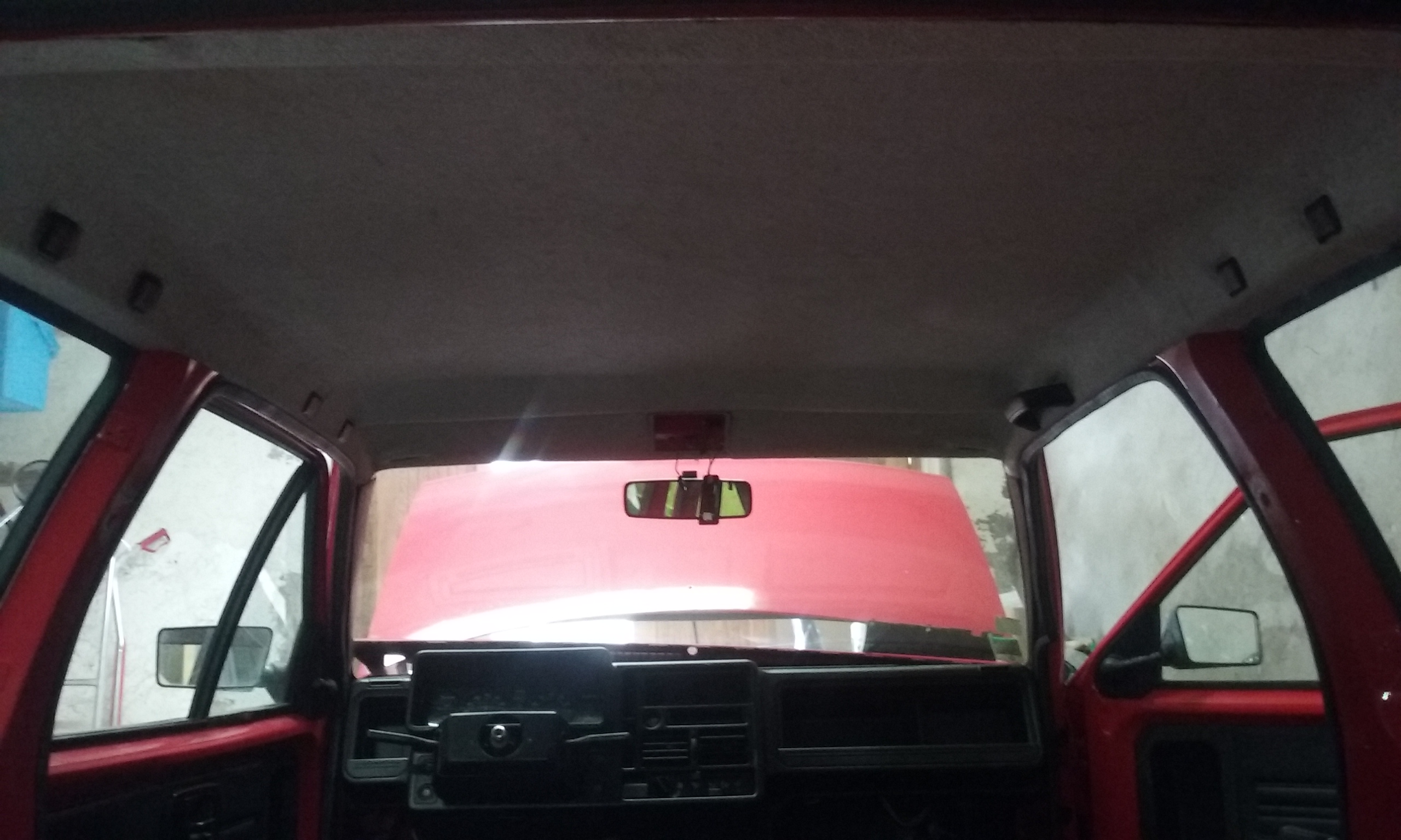

Recollage du ciel de toit ce matin :) une bonne chose de faite
