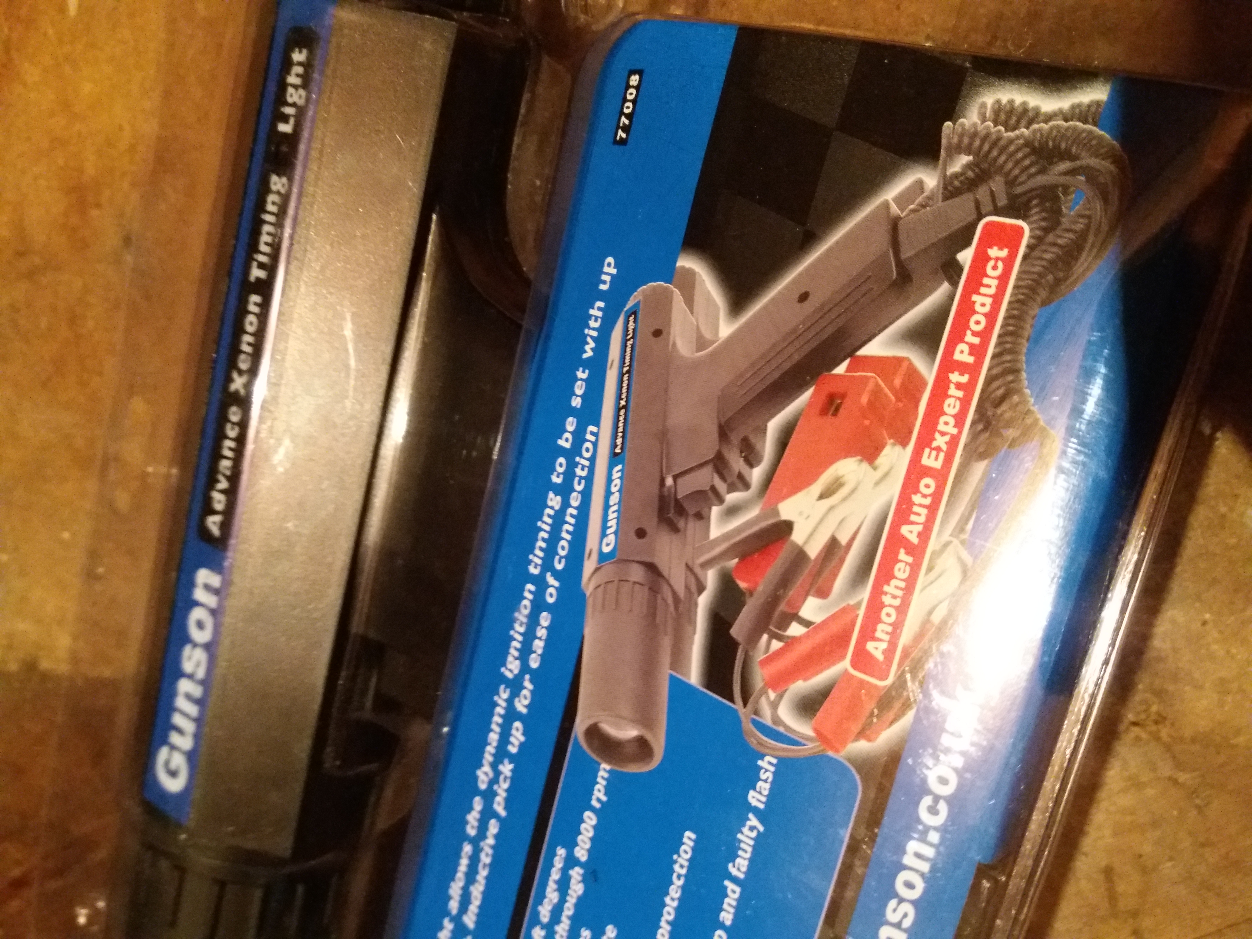

Je ne connais pas.
Moi j'utilise celui là :

J'ai le même je crois et il est bienjean a écrit :Je ne connais pas.

Quitte à investir dans une lampe autant en prendre une à déphasage, visiblement celle de Jean n'a pas la fonction si il peut confirmer
Par contre les autres oui
Je trouve l'accuspark sp8000 très bien sur le papier

Qu'appelez vous le déphasage ?Lilive a écrit :Quitte à investir dans une lampe autant en prendre une à déphasage, visiblement celle de Jean n'a pas la fonction si il peut confirmerPar contre les autres oui
- Pierro19
- Messages : 2748
- Has thanked : 37 times
- Been thanked : 176 times
Re: Pistolet de réglage allumage
Le déphasage de la lampe te permets de régler une valeur d'avance.
Pour la rallye, tu règles la lampe à huit et tu vois si ton repère VM tombe en face du zéro de la plaque de réglage.
Sinon tu laisse la lampe à zéro et tu regarde que le repère tombe en face du huit sur la plaque de réglage.
Tu peux avec une lampe à déphasage connaitre la valeur de ton avance (Tu tourne la molette jusqu'à ce que le repère VM soit en face du zéro et tu lis la valeur). Pratique si tu est dans les choux et que tu veux savoir s'il faut enlever de l'avance ou en ajouter. Tu peux aussi régler une valeur donnée pour les moteurs préparés demandant plus ou moins d'avance que d'origine.
Bref, ce n'est pas indispensable, mais à l'époque je l'avais prix sur une lampe Gunson aussi.

Gunson, je dois avoir à peu près la même. Je ne m'en sert plus !Pierro19 a écrit :https://www.mecatechnic.com/fr-FR/lampe ... vMQAvD_BwE
Je l'ai remplacé par une Facom à déphasage, que je n'utilise plus non plus mais que je préfère conserver !
Maintenant, je suis équipé d'un banc de diagnostique Allumage et carburation sur lequel la lampe strobo est intégrée
Si ça intéresse quelqu'un, ma Gunson est éventuellement dispo pour la vente ! Par contre, je ne l'avais pas payé 50 balles... Plutôt 150 ou 200

Donc je vous confirme que mon Gunson a bien le déphasage.
Je peux jouer de zero à largement trop !
Pour un GrN je mettrai 9 maxi
