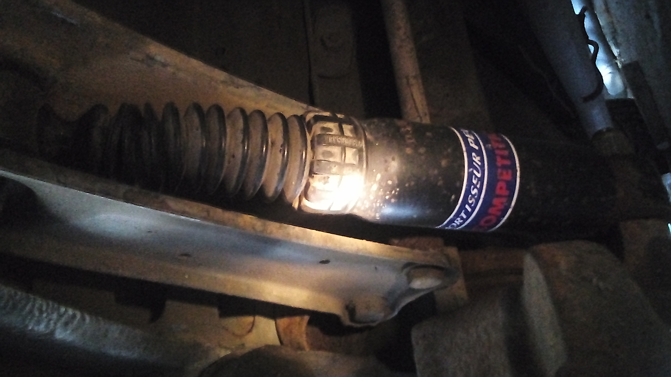

Bonjour ,une QALC,j'ai voulu commencer à changer mes amortisseur AR,part ce beau soleil......faut bien que je la remette sur route quand même...... :D
Impossible de sortir le boulon du haut ,j'ai l'impression qu' il a été monté à l'envers ?( train déposé )l'écrou est côté roue de secours....
Ça va finir avec un coup de disque use si c'est le cas.... <_<
Merci de m'éclaircir ou si je suis c...!!!!!!!!

Malheureusement c'est un problème vu et revu !
Les mecs montent les amortisseurs sur des trains arrières déposés et ne pense pas que lorsque le trains est remontés sur l'auto la visserie est coincée :(

Normalement, tu mets un cric sous ton train arrière et tu le déboulonne. Puis tu le fais descendre jusqu'à ce que tu puisse libérer la fixation de ton amortisseur

Merci Seb,
C'est ce que j'ai fait,mais du coup le boulon du haut tape sur la caisse.....
Dons il est bien montée du mauvais côté,.....
Me reste à en retrouver 2 puis un coup disqueuse,pas envie déposer le tain AR juste pour 2 amortisseurs

Sinon,......tu desserres les 4 écrous de maintien du Train AR,....tu le fais descendre et tu sors tes vis. :lala:

desseres les 4 boulons derrière la banquette arrière et ça ira plus vite que de chercher les deux boulons que tu as l'intention de couper

Après avoir suivi vos conseils, les PTS sont en place

t'as coupé ou dévissé?

J'ai finalement descendu le train <_<
