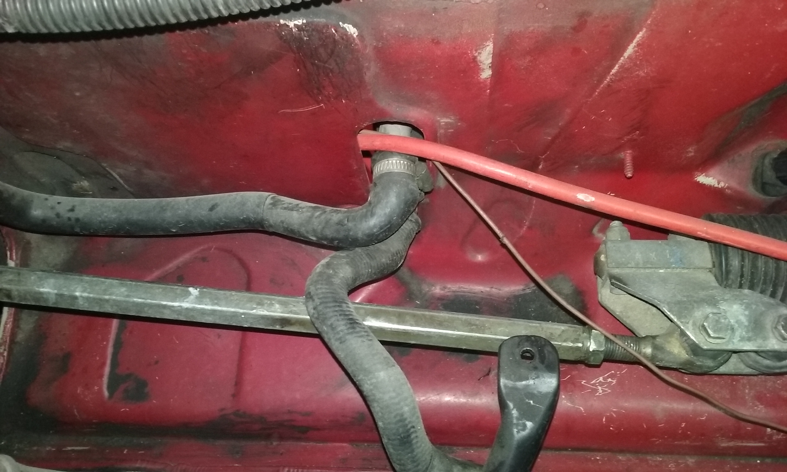

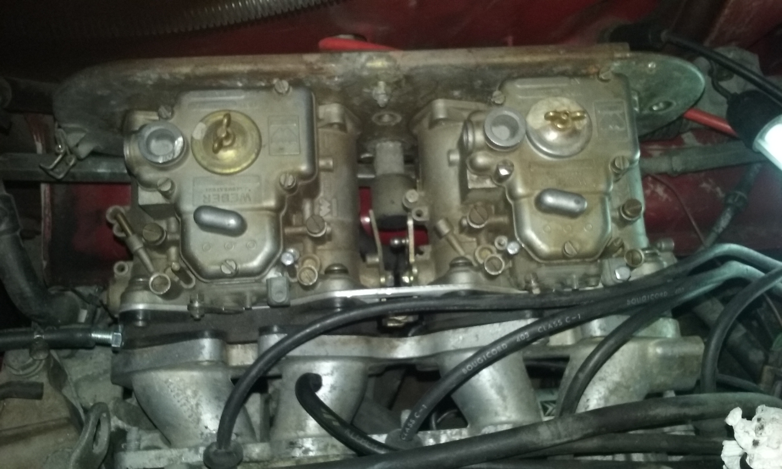

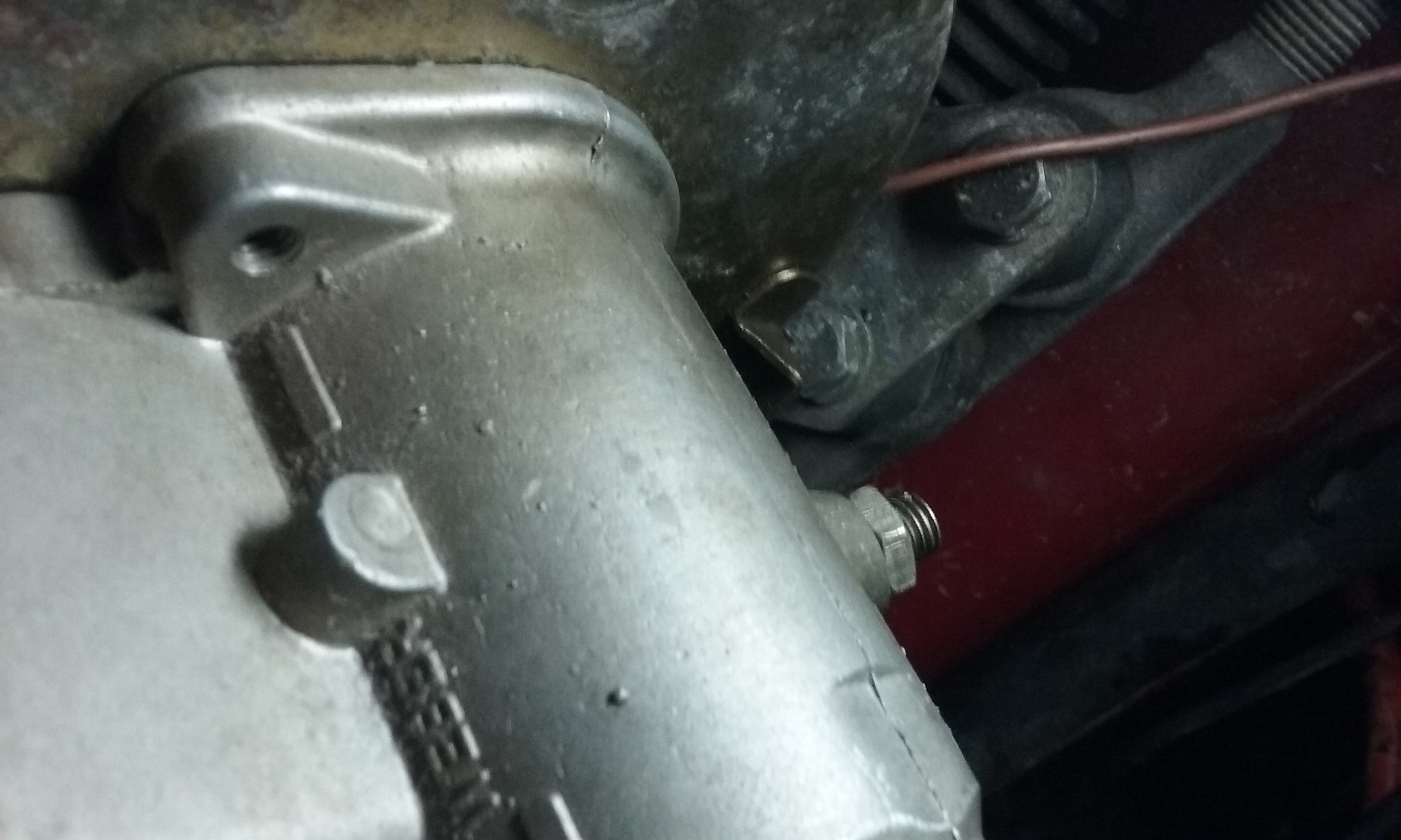

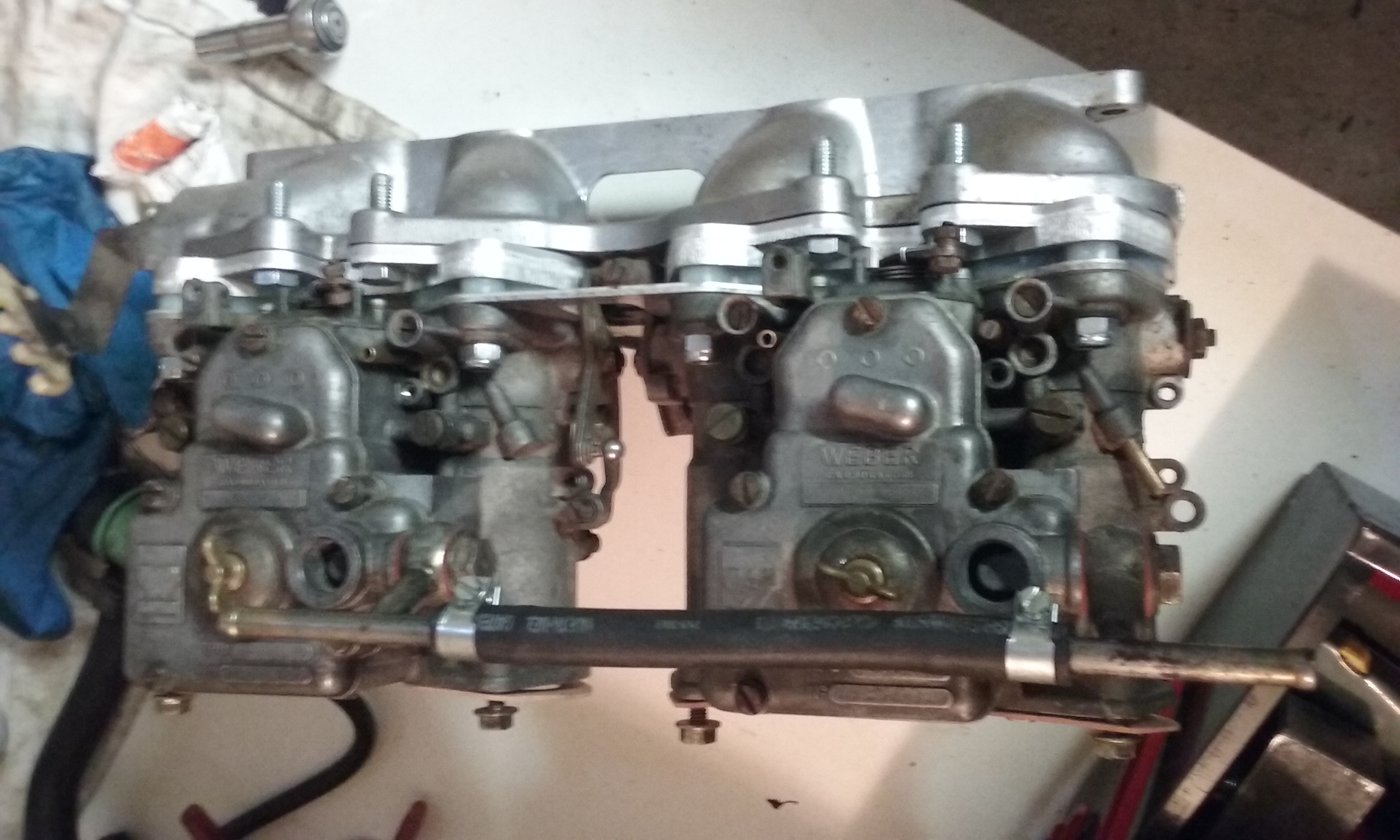

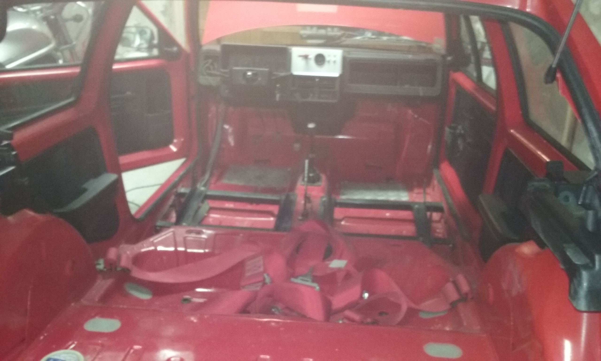

Les choses sérieuses ont commencé,mon but est de de faire le nécessaire pour que cette sport obtienne son ct pour faire la cg à mon nom et accessoirement rouler un peu avec,hé oui,à part la manoeuvrer pour la monter et descendre du plateau je n'ai pas fait grand chose :rolleyes: La carburation semblant bien chaotique,j'ai réglé la syncro mais ca ne démarre qu'au starter et ne tient pas le ralenti ou difficilement meme à chaud ,j'ai noté quelques suintement d'essence sur les carbus et les brides avec de la pate à parebrise par dessus,je vais donc m'occuper de tout ca,hier j'ai viré l'arceau,ca fait bien vide à présent :mellow: et tombé les carbus et renomaliser la durit d'eau mal routée qui touchait la bielle de direction et également les Cable + principal qui touche les aretes de cloison,nickel pour allumer un bon bbq weber :blink: :ph34r: <_<
plus d'arceau...
plus d'arceau...
dépose des webers
dépose des webers
installation à revoir.......
montage à blanc avec pipe 205 R
ca touche ici donc...

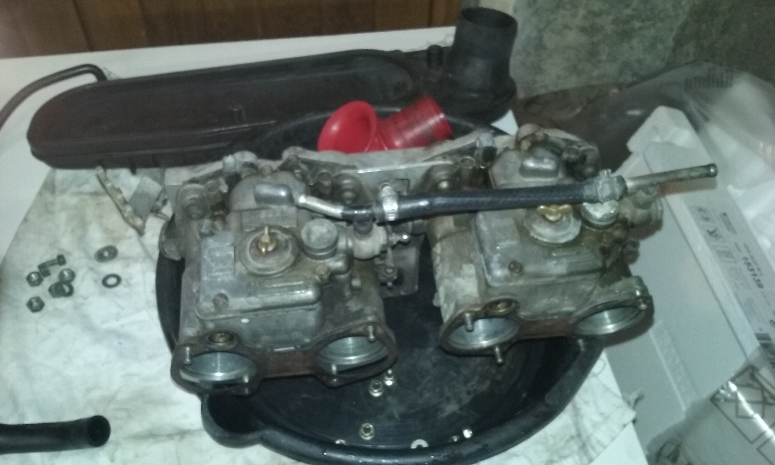

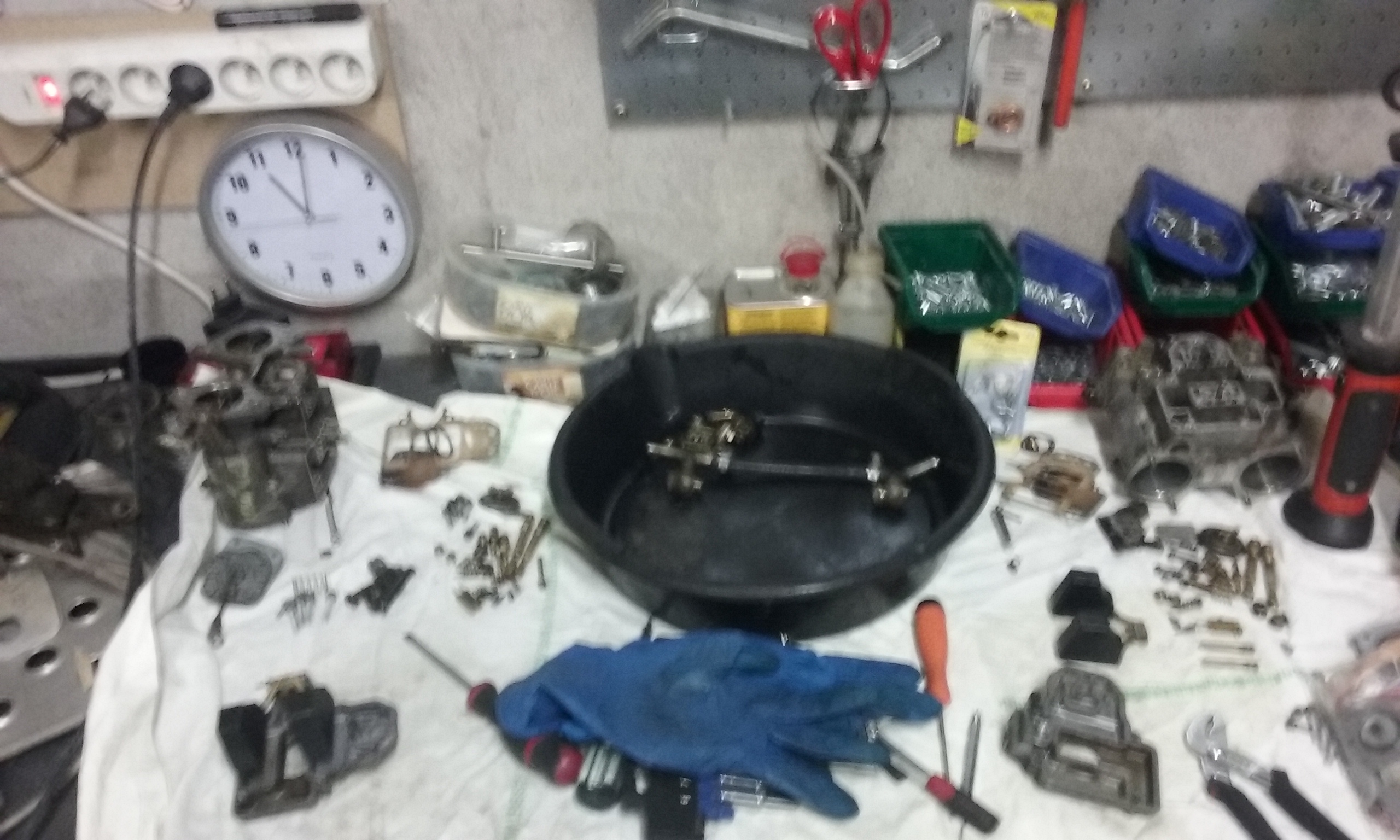

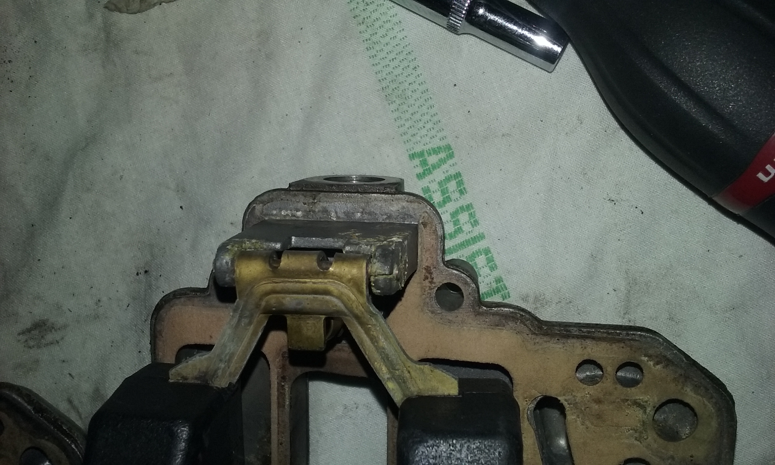

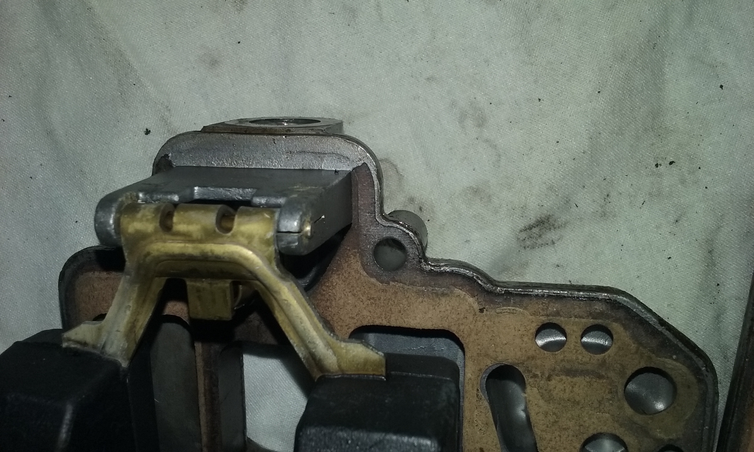

J'ai ouvert les webers c'était pas du luxe,joints hs ,gicleurs de reprises bouchés, bien sales au fin de cuves et les joints de couvercle découpés pour être installés :blink:

Joint decoupé ! Bah oui sinon ça rentre pas à cause des flotteurs ! :lol:

Les joints découpés c'est du grand Mendez :lol: Pas étonnant que ca suintait sur les carbus :wacko:

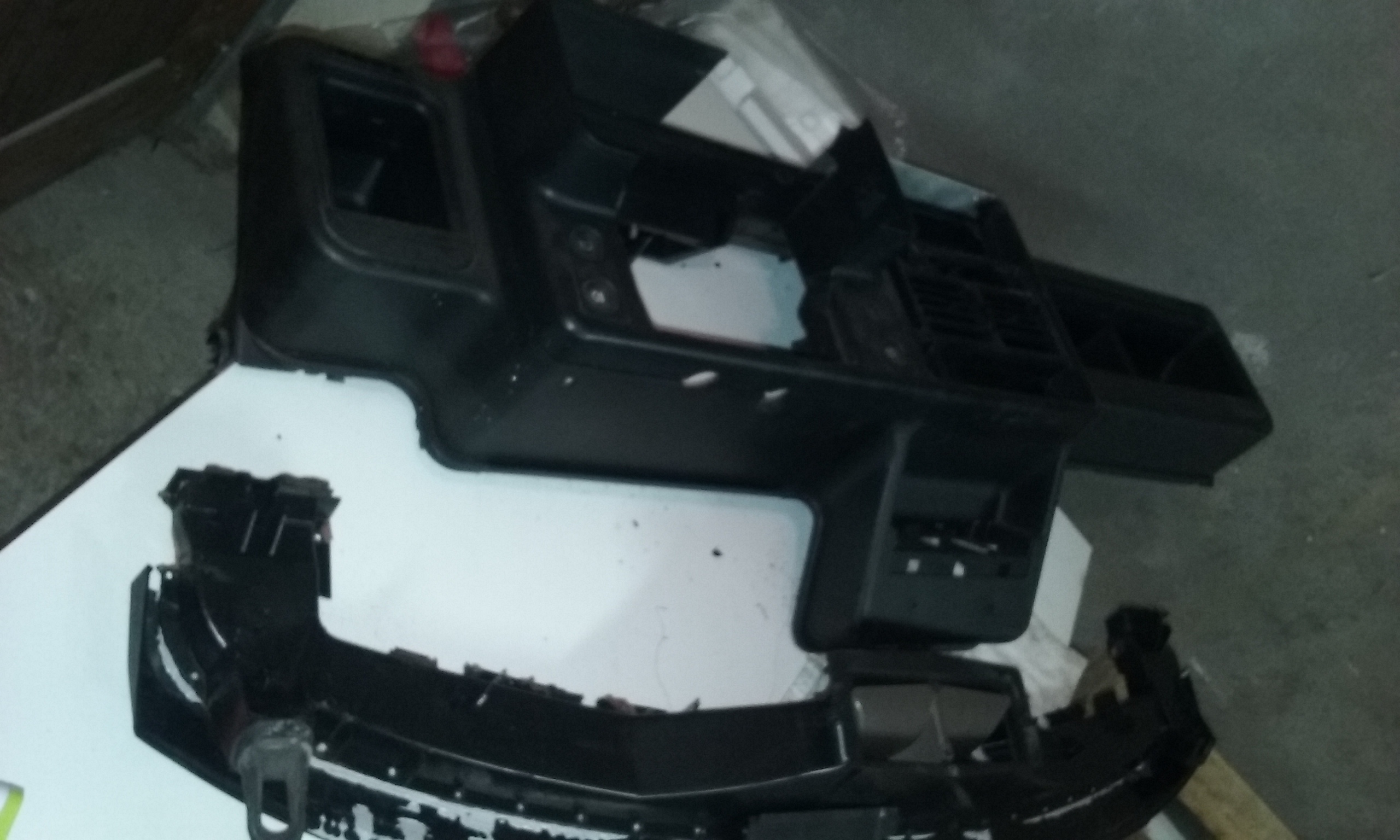

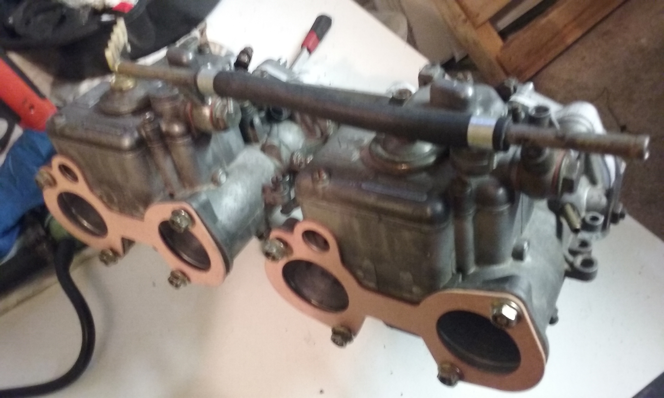

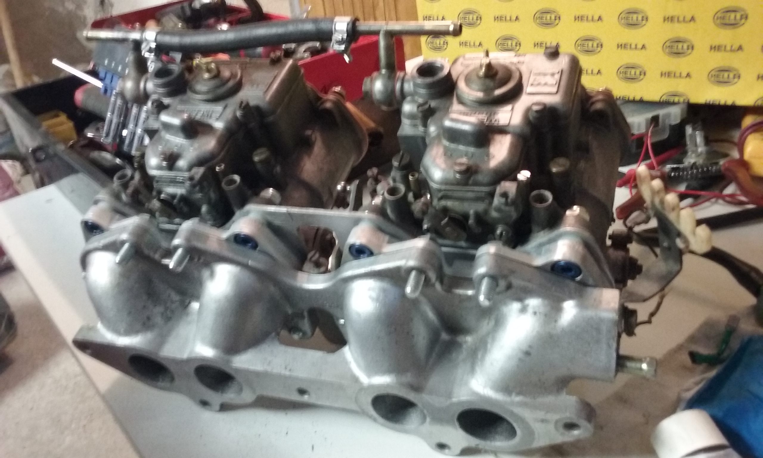

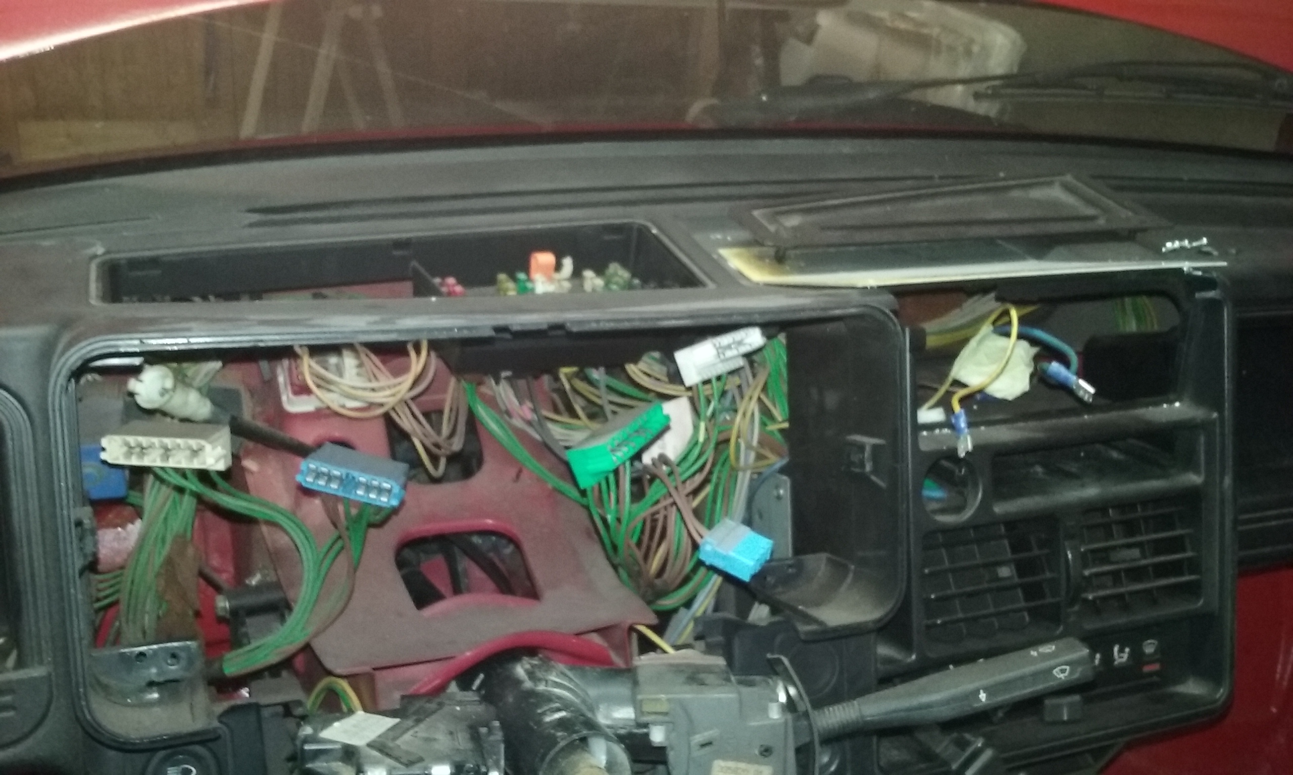

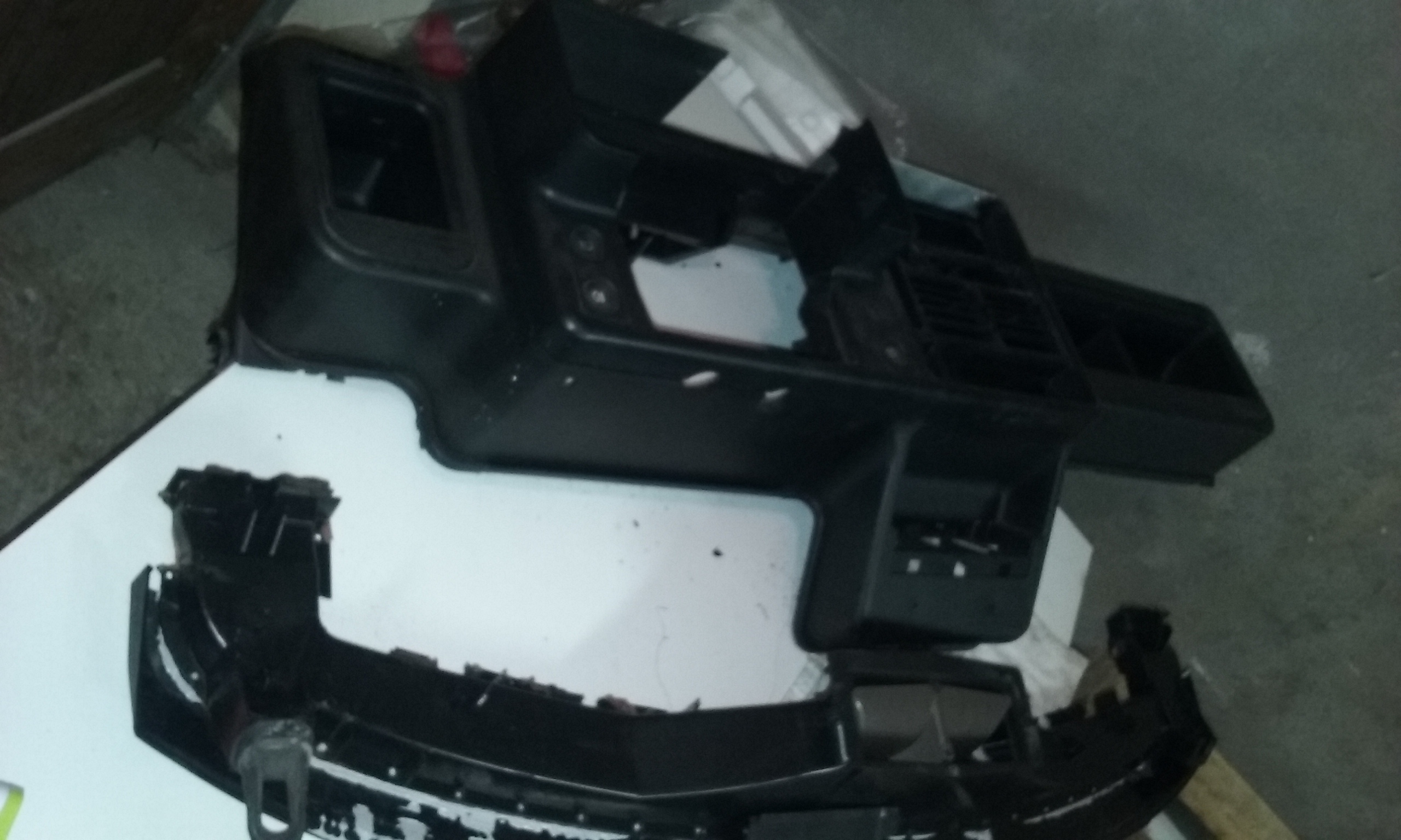

Les webers sont sortis de chantier,avec quelques modifs,passage en brides rigides et anneaux souples :ok: ,mais j'en ai attaqué un autre j'étais obligé j'avais une fuite à la sortie du radiateur de chauffage...carnage du jour,bonjour! :wacko: les plastique de cette planche de bord cassent comme du verre à peine on les touche <_<ca avait déja été recollé,la planche s'est d'ailleurs séparée en 2 vers les aérations de pare brise,ce qui en somme est un mal pour un bien ca m'a facilité le reste du démontage,la planche est emboittée avec des caoutchoucs dans le tablier,on se demande ou citroen a trouvé cette idée,sur les 106 c'est vissé par exemple <_< :unsure: Le plus fun reste à venir,réparer ce tas de plastocs :blink:
planche de bord séparée en 2 ...
