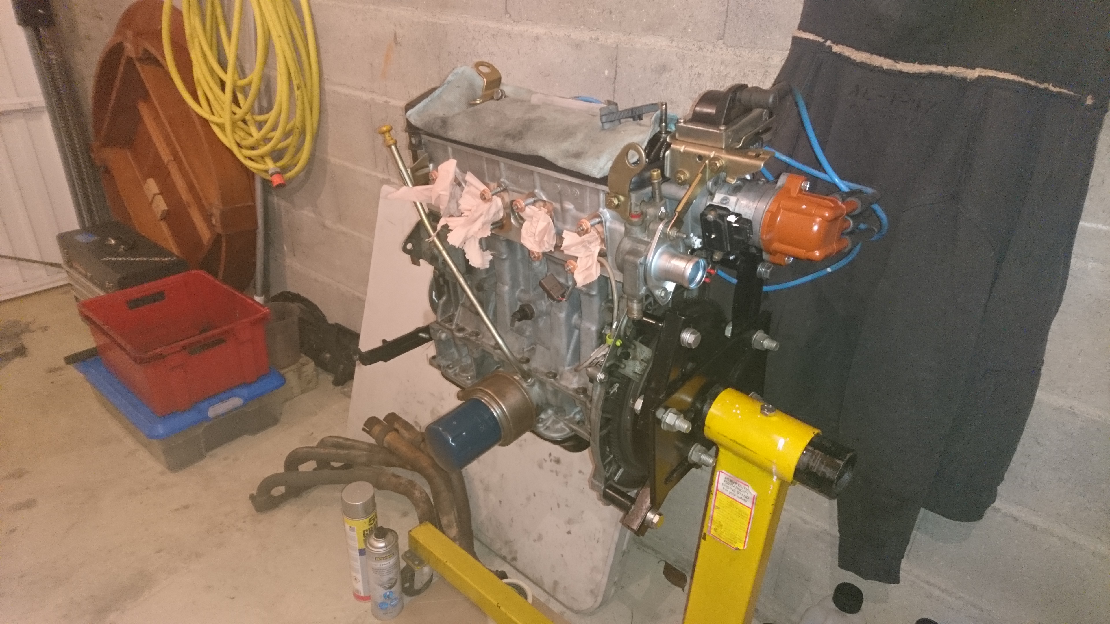

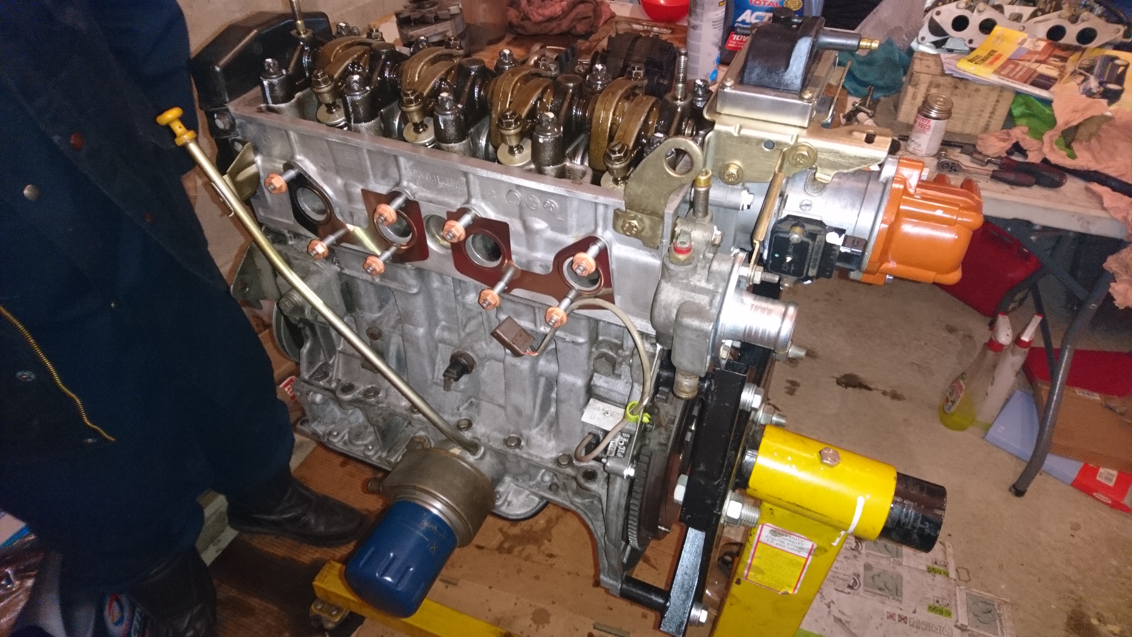

Mon moteur est quasiment terminé en tout cas il tourne à la main, et popopopo il comprime <oo> impatient de le remonter dans la rallye et de l'entendre tourner gentiment :rolleyes:
Normalement cette après-midi je vais contrôler le câblage et vois si mon tablier a été peint enfin je crois pas.... Il reste la modification du cardan et j'attends avec impatience le cache culbuteurs que mon copain carrossier est en train de me personnaliser, déjà vue mais à ça sauce :ok:

S’il marche aussi bien qu’il est beau ça va donner :ok:
J’adore le travail esthétique que tu as fait sur le bloc, c’est beau <oo> :wub:

jeremy30 a écrit :S’il marche aussi bien qu’il est beau ça va donner :ok:
J'espère aussi, merci copain, après ce qui est sur c'est que j'ai passer beaucoup de temps et d'huile de coude à défaut d'une sableuse.... Mon ami a été la paille de fer :ok: et puis quand le moteur sera rodé et qu'il tournera comme il faut je le repasserai au banc par curiosité :ok: avant elle sortait 101.5 à vois si le travail sur la culasse aura changer la donne, après je suis pas à la course au chevaux je veux qu'elle tourne comme il faut :ok:

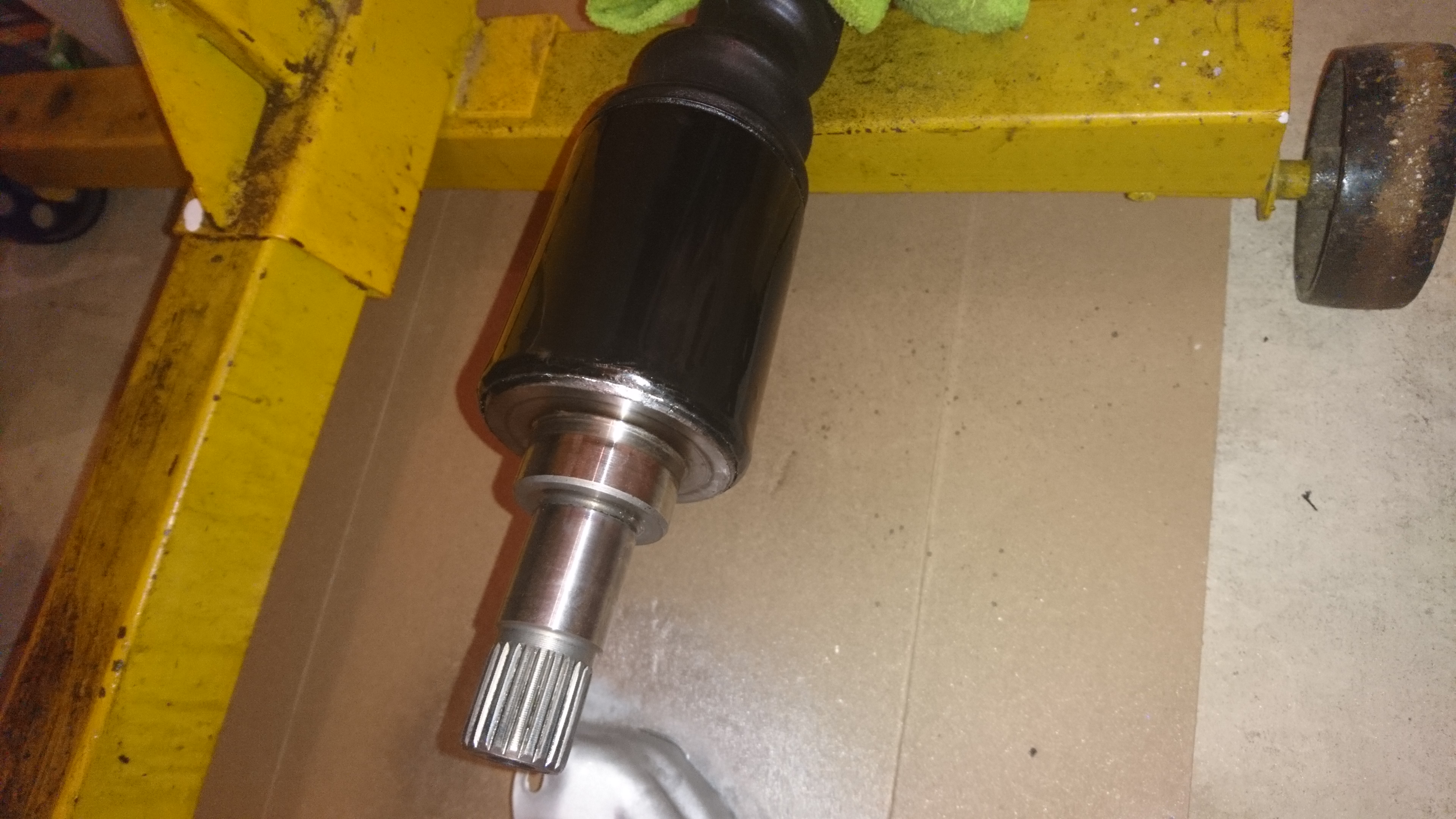

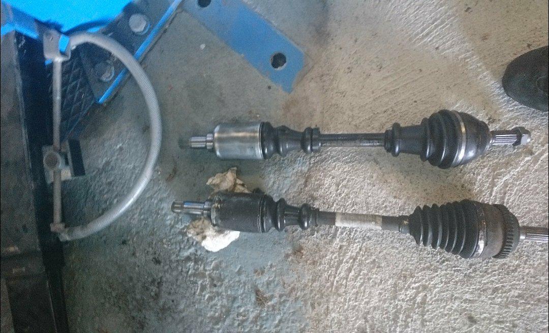

Modification du cardan axe en 16!

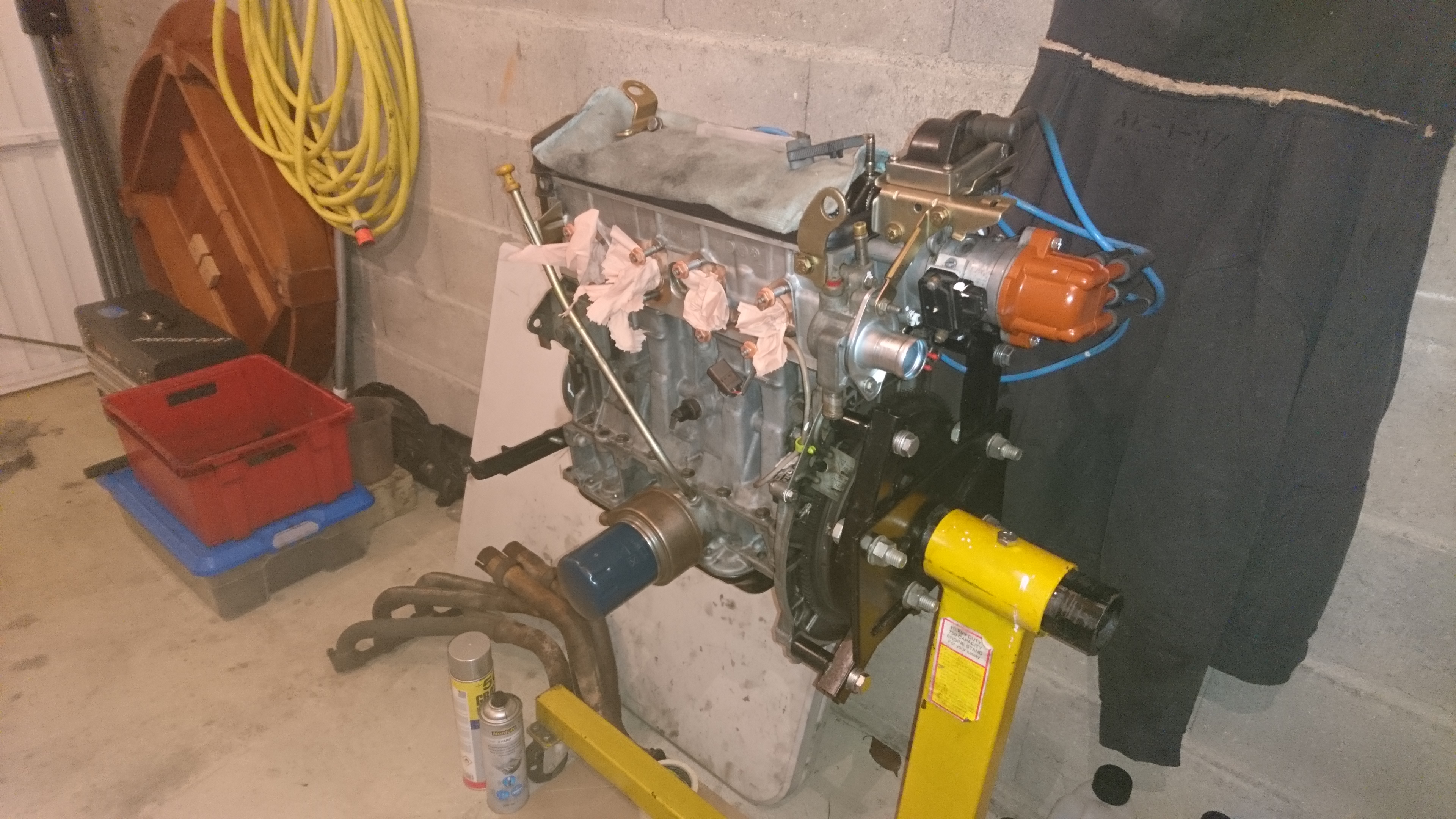

Le garage est ranger prêt à accueillir la ralloche, le moteur est prêt à être monter, reste plus qu'à attendre mon cache culbuteurs
Montage de la nouvelle ligne :ok:

Et c'est galère à faire le cardan
Tu as des explications à me donner ?
J'ai la même chose à faire ;)
laurentweber87
Messages : 1898
Has thanked : 243 times
Been thanked : 217 times
Re: 205 Rallye "Limouzi" réfection moteur et compartiment !
Message par laurentweber87 »
stevendesrallye a écrit :Et c'est galère à faire le cardan

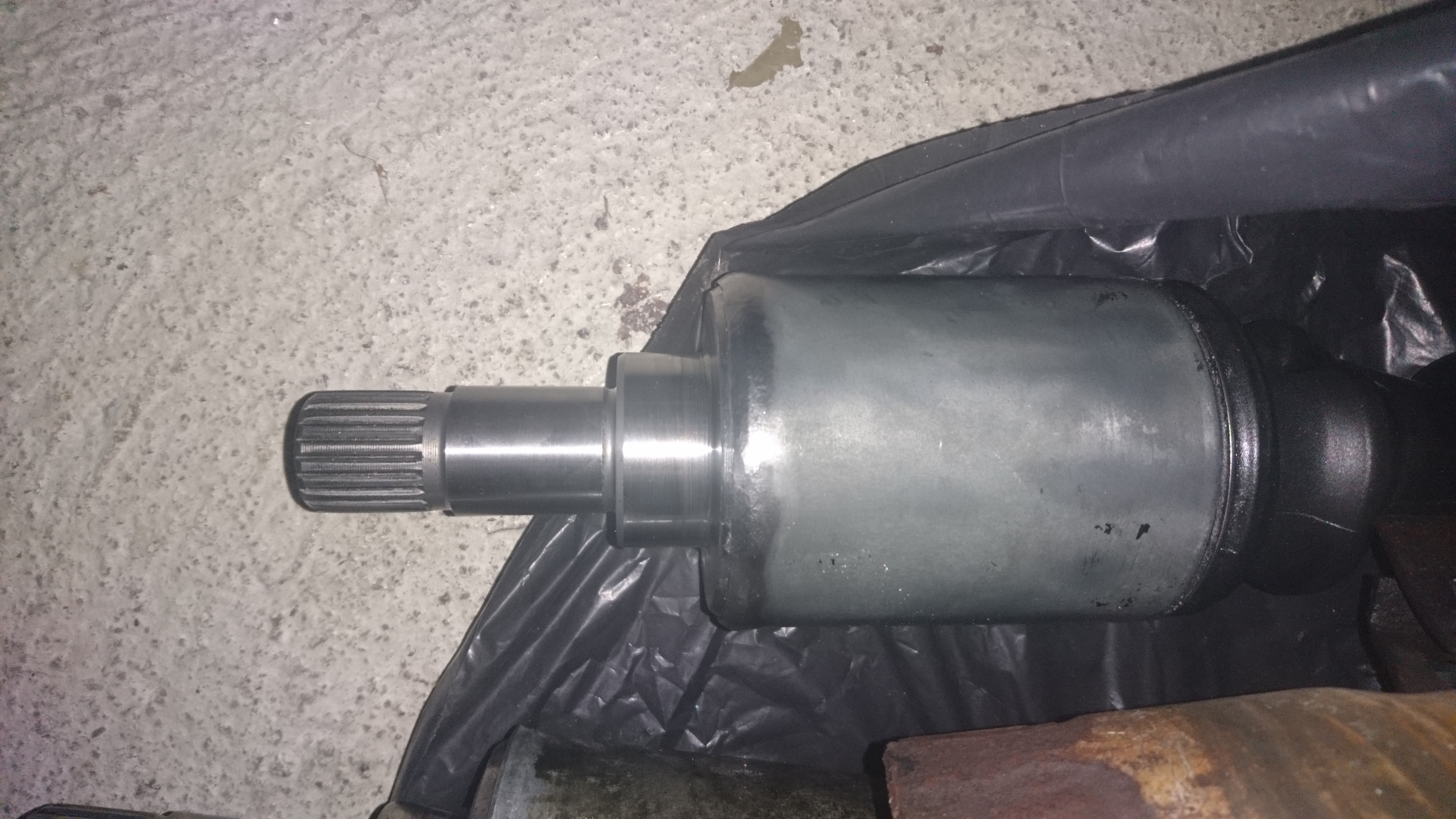

Non pas du tout j'ai été coatcher par Jerem :ok: du coup tu prend ton cardan, moi j'ai commancer par celui de saxo desfois que je fasse une bêtise....
Du coup j'ai légèrement bloquer la canette dans l'étau et je me suis muni d'un tournevis plat fin un petit marteau et j'ai écarter la canette du tripod doucement en faisant le tour, j'ai desserti tout le tour, ne vas pas trop profond car le tripode a un gros joints.... Et le tripode sort une fois que tu a bien desserti la canette, j'ai répèter l'opération sur celui de la rallye, j'ai récupérer ressort et tripode de la saxo et j'ai remis dans celui de la rallye, j'ai utiliser un marteau rond de carrossier et j'ai mater le bord de l'extérieur vers l'intérieur pour refermer la canette, un coup de brosse et un coup de peinture :ok:
Soit pas bourin et prend ton temps et en une demi heure c'est fait voir moins :ok:
stevendesrallye
Messages : 3020
Has thanked : 135 times
Been thanked : 253 times
Message par stevendesrallye »
Ok :ok:
j'ai que celui de la rallye à démonter, j'ai déjà la tête et le soufflet en neuf .
Merci ;)
laurentweber87
Messages : 1898
stevendesrallye a écrit :Ok :ok:
Merci ;)
Pourquoi le soufflet ? Tu écarte la canette côté tripode de differenciel, tu échange les tête rien d'autre :ok:
stevendesrallye
Messages : 3020
Tant que j'y suis ;)
et ça me ferait mal si il lache dans 2 mois
laurentweber87

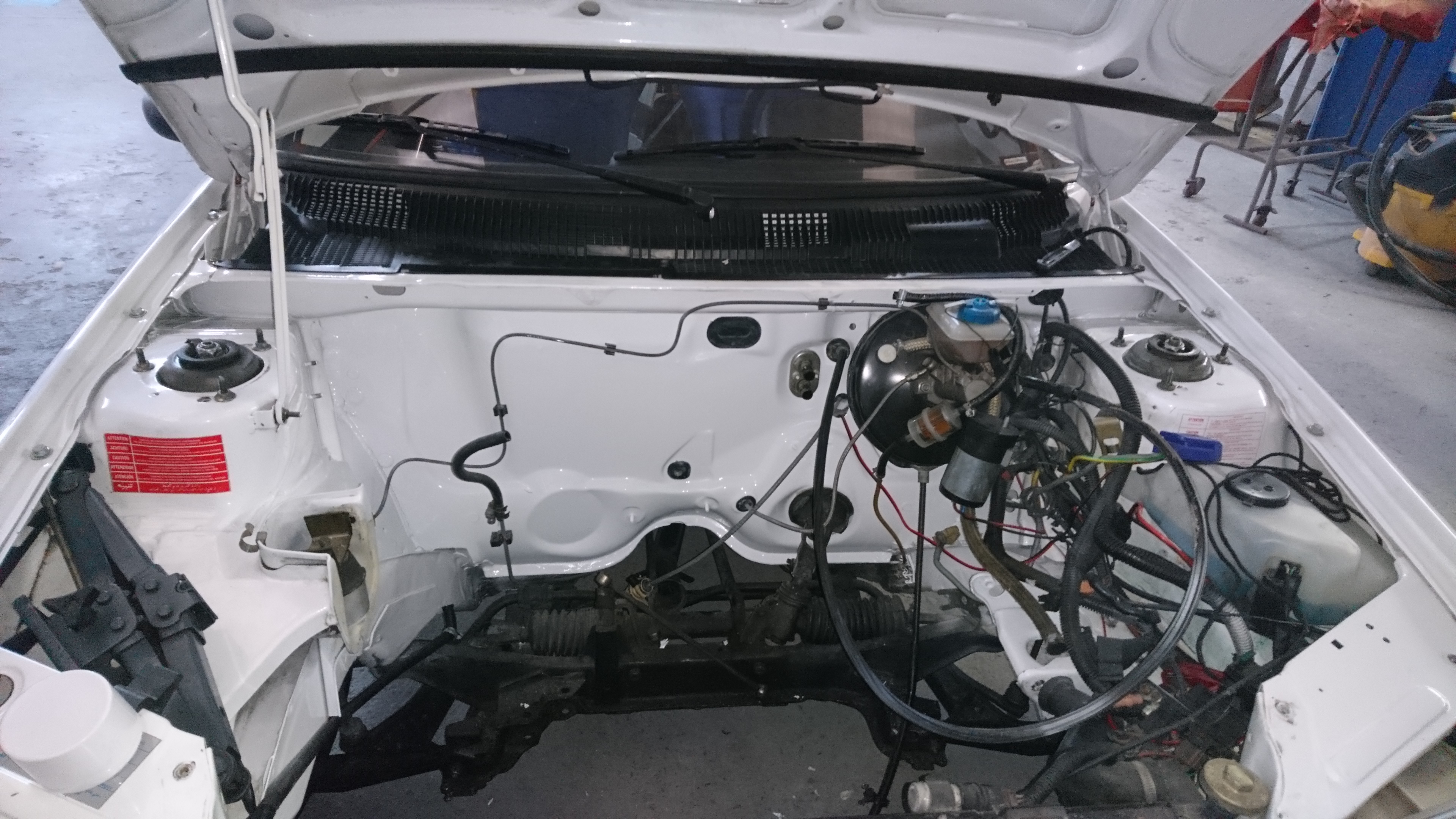

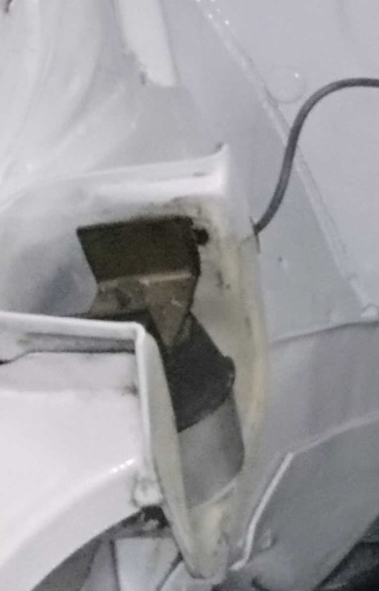

Peinture faite, reste plus qu'à remonter ce moteur normalement vendredi après midi :ok:

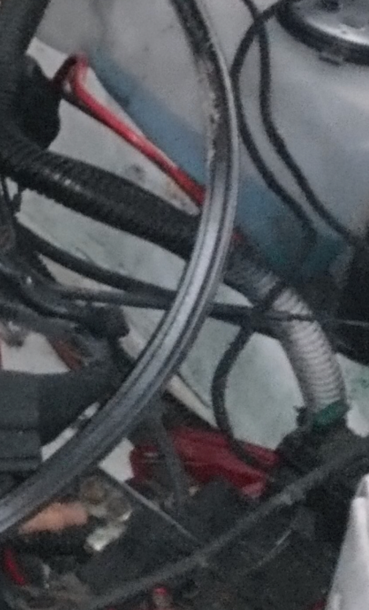

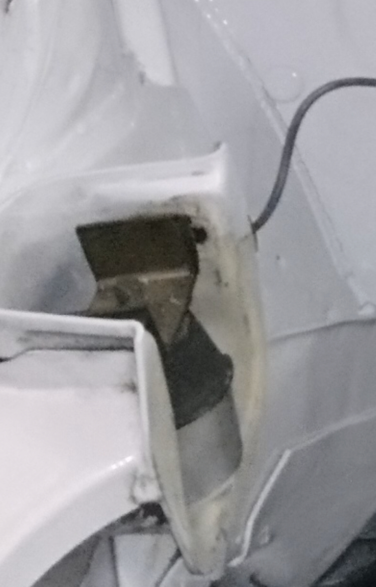

Messages : 3030
Has thanked : 803 times
Been thanked : 1194 times

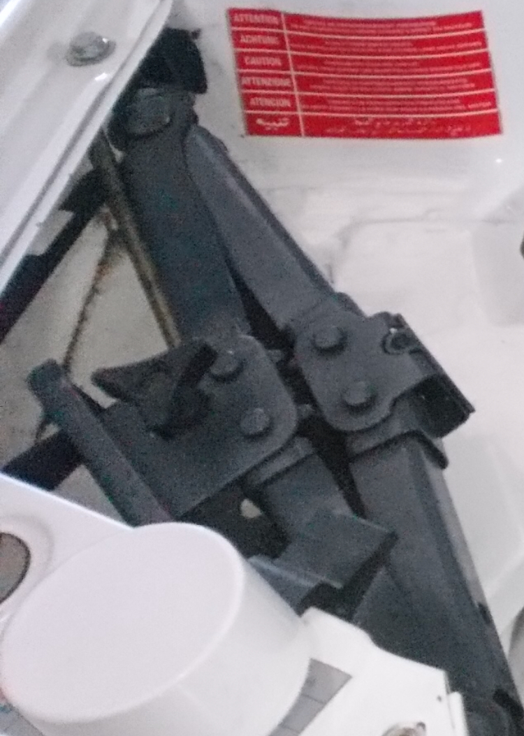

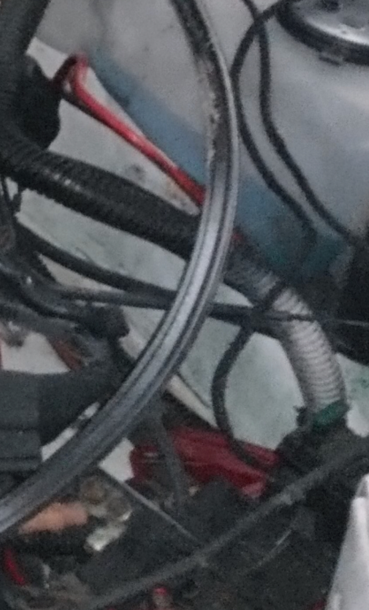

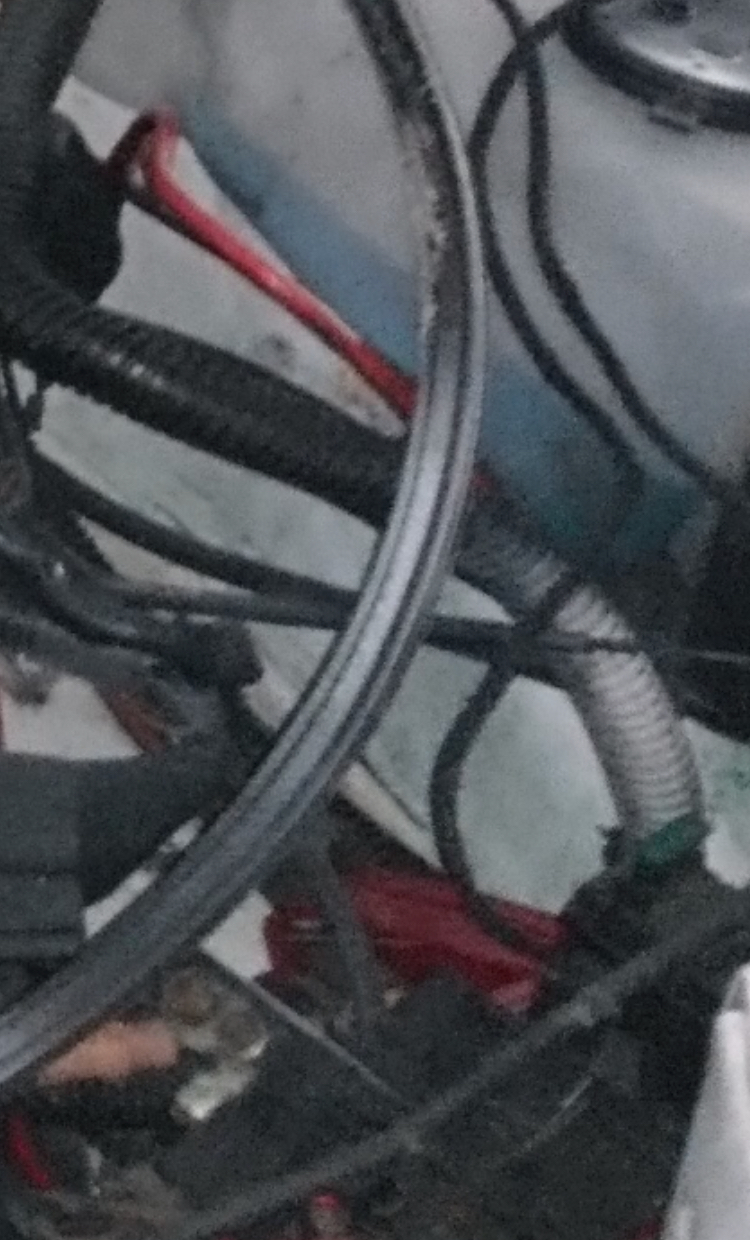

Une bonne chose de faite dommage qu’il n’est pas peint au niveau du support moteur et qu’il est peint le faisceaux et câble d’accélérateur "_" .
Question c’est de la rouille entre la joue d’aile et le passage de roue ?
laurentweber87
Messages : 1898
Alors non pas de rouille, la saleté, et pour ce qui est des traces de peinture ça date de la première fois :ok: je vais en profiter pour faire du nettoyage et du remplacement de certains câble et gaine ;)
