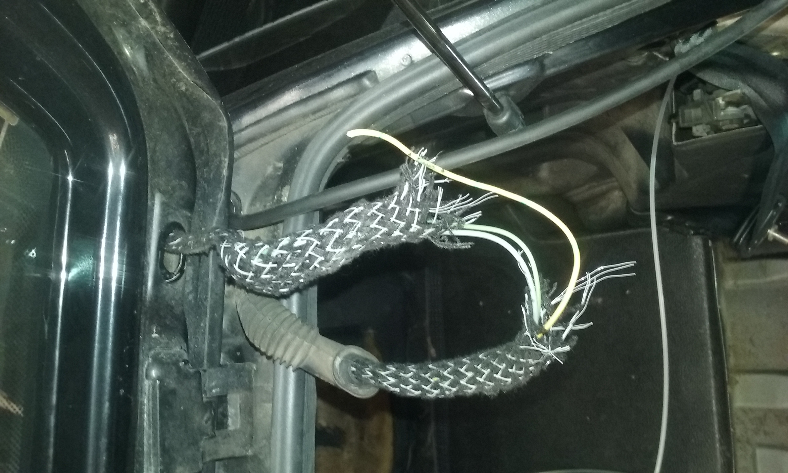

Toujours du boulot,quand c'est pas pour améliorer c'est pour réparer...plus d'essuie glace arrière depuis 2 mois,panne difficile à trouver ,en fait 1 fil coupé dans la gaine du passage caisse/hayon et un autre entamé <_< bien galère à repasser dans la gaine ,il y a aussi la durit de lave glace qui passe avec :wacko:

Ça c’est bien merdique !

:mrgreen: je m'étais bien fait ch.. avec ça quand j'ai changé la caisse de ma 1ère 106 XS! :wacko:

Petite astuce si vous avez à le faire ou sur une autre auto: procurez vous une aiguille d'électriciens, un peu de graisse ou vaseline dans la gaine et vous tirez tout dans la gaine facilement :ok:

jean a écrit :Ça c’est bien merdique !
Oui et c'est courant sur des autos un peu agees :wacko:

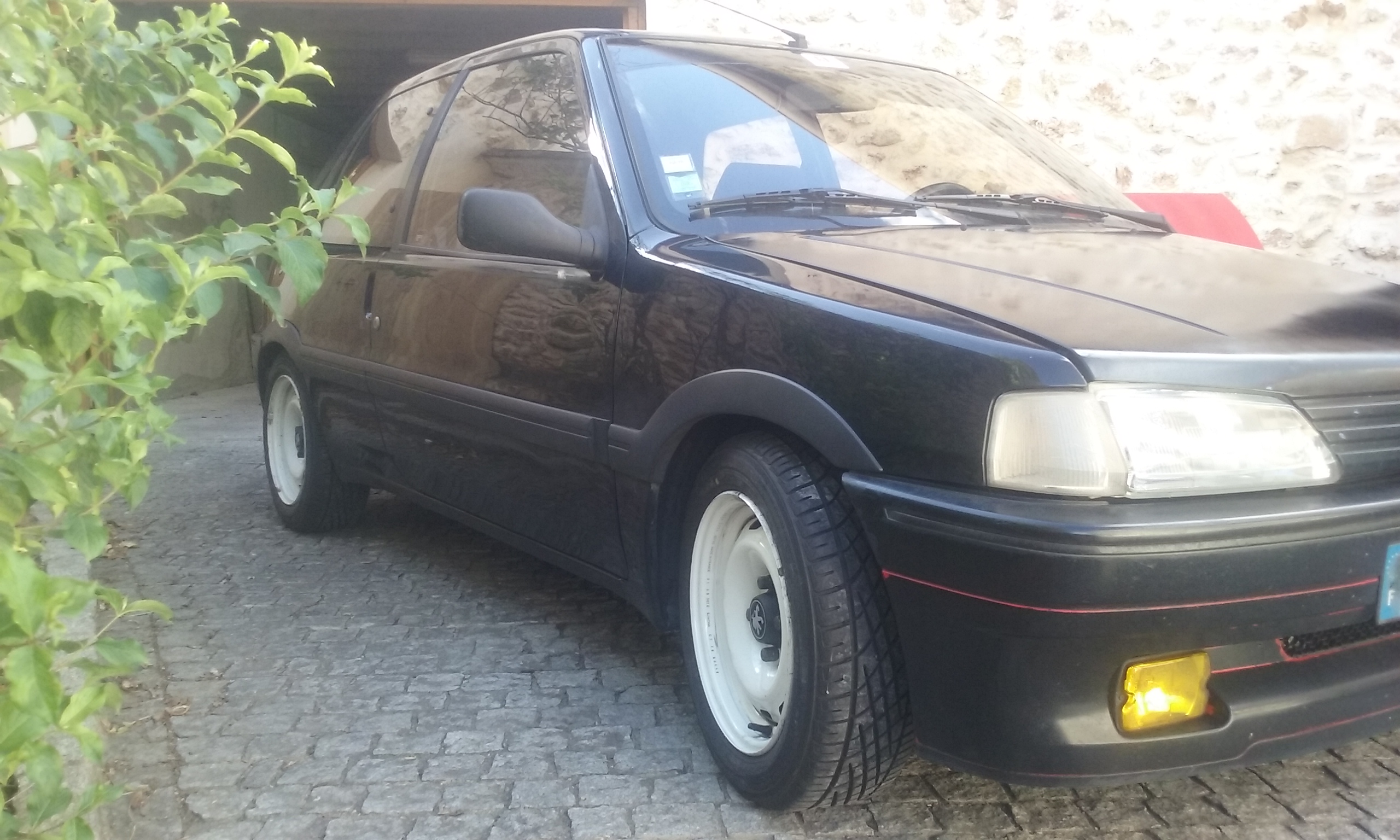

Passage en roulettes blanches avec les yoko a539 :ok: B)
Merci au passsage aux administrateurs du forum d'avoir pu augmenter la taille maxi des pièces jointes,toutes mes photos sur hosting pics sont hs suite à la fermeture de leur site :crying:

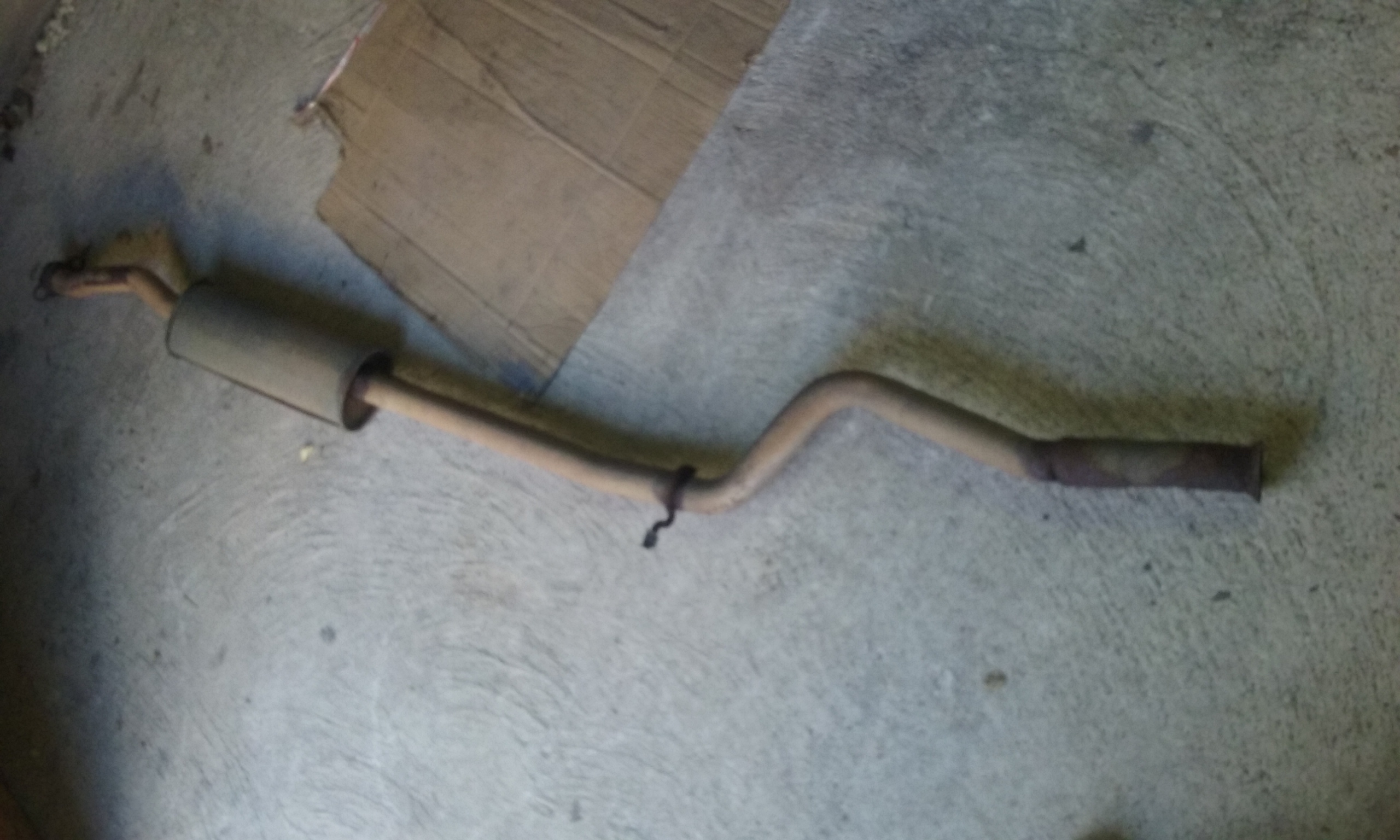

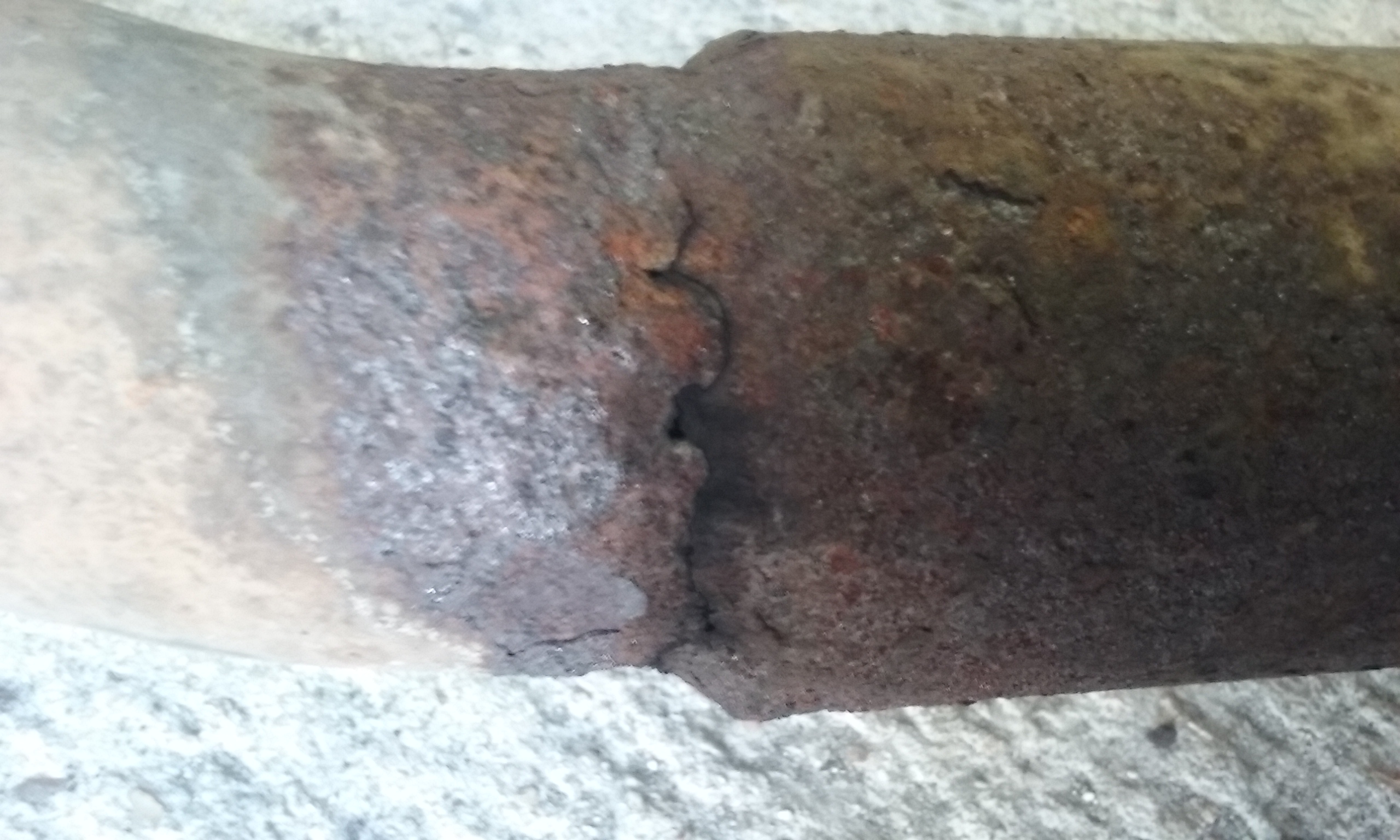

Retour sur chandelles "_"
L'échappement vibre contre le pc arrière, et j'ai une patte à réparer sur le pc aussi.
Au démontage,l'intermédiaire est en fin de vie,corrodé on commence à voir à travers :crying:
Et bien sur ce modèle est introuvable en neuf <_<

Essaye de trouver un "tube afrique" et un inter de version catalysée, ça reviendra à la même chose mais en 2 parties ;)

jean-luc13 a écrit :Essaye de trouver un "tube afrique" et un inter de version catalysée, ça reviendra à la même chose mais en 2 parties ;)
Ou un intermédiaire de 106 1.4D ou 1.5D, c'est pratiquement les même que les 106 xsi non-cata

Oui il y a cette possibilité aussi,je vais étudier ca :ok:
