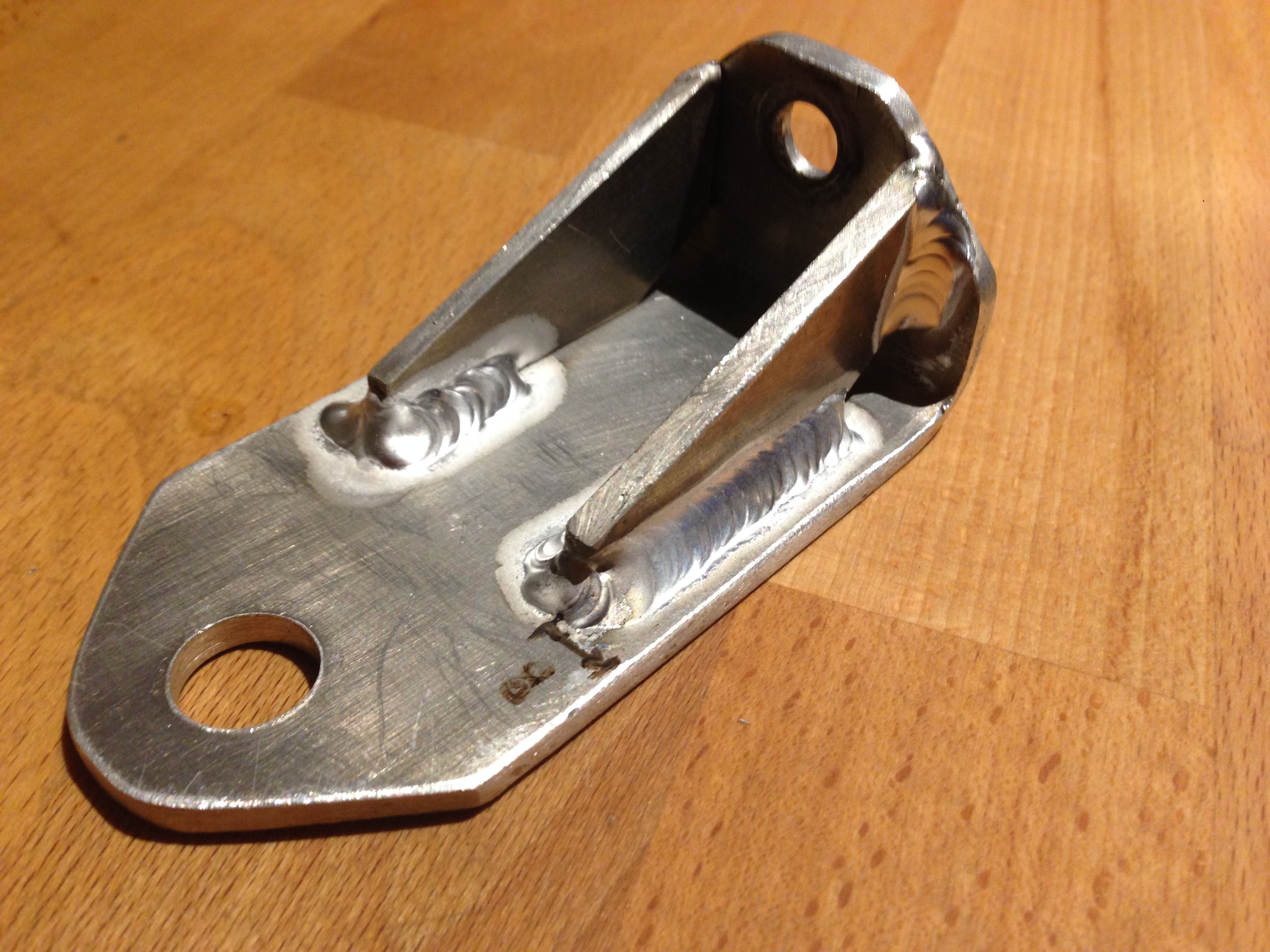

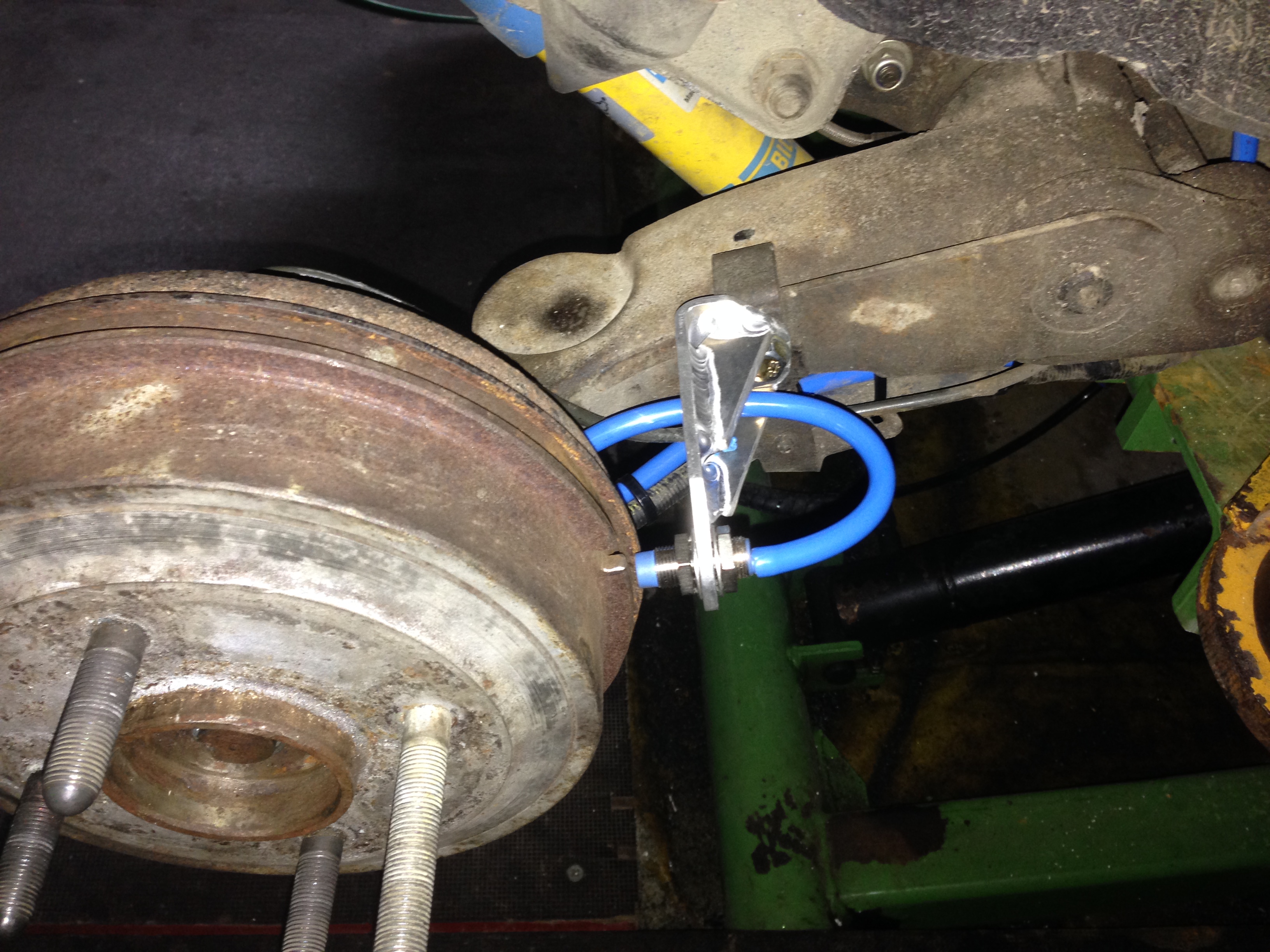

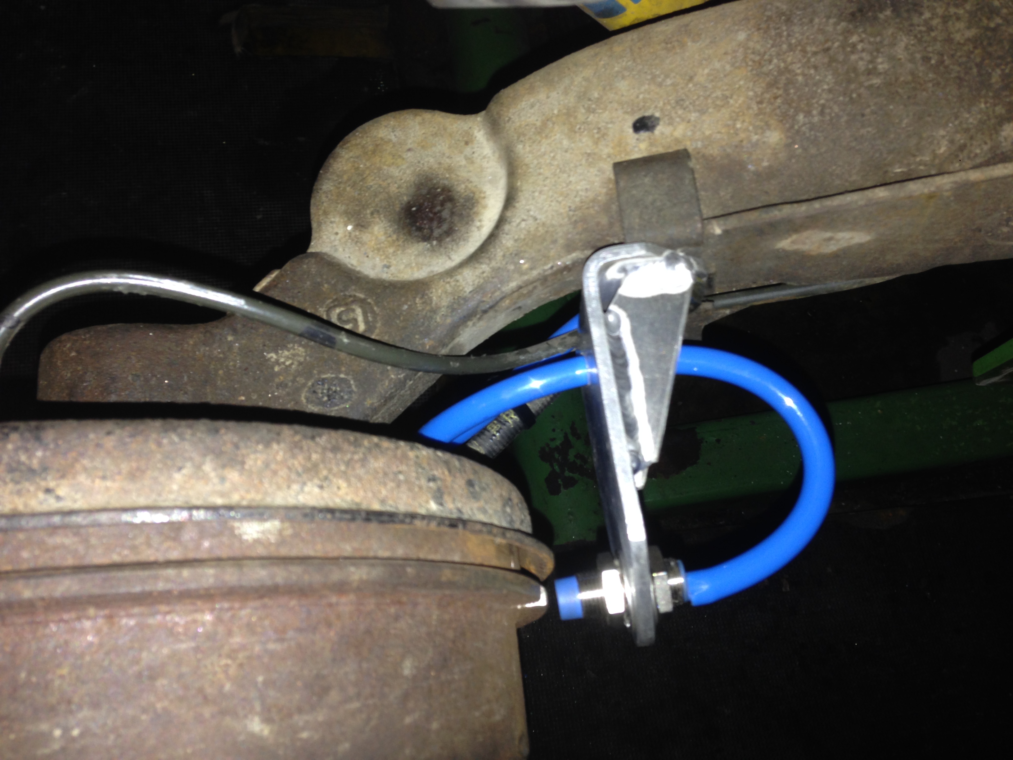

j'ai finalement changé d'avis pour la fixation de la sonde, je suis parti sur de l'alu, plus facile à travailler, et j'ai aussi changé d'emplacement
je vais essayer de faire des empreintes dans le rebord du tambour pour servir de cible

merci pour le conseil Tchoupi :ok: , mais je voulais essayer autre chose avant de devoir souder quoique ce soit sur le tambour
j'ai donc fait une empreinte dans le rebord du tambour, Tonio est passé me filer un coup de main pour cabler provisoirement la sonde, et ça fonctionne, reste à passer tous les cables proprement pour qu'ils ne risquent pas de s"abimer ou se coincer quelque part

Je ne veux pas foutre la merde mais vu les contraintes et la température, cette encoche ne va t-elle pas créer un point chaud ou un point de concentration des efforts qui risquerait de fissurer le bol ?
Tu t'y connais mieux que moi en comportement des métaux... Mais je pose la question. :)
PS : L'araldite elle crame allègrement. :wacko: (usage circuit intense)
La cible pour moi elle est soit vissée, soit soudée, soit ligaturée (mon cas) et vérifiée après chaque sortie.
Sinon AH ben merde... marche pô. :(

jean a écrit :Je ne veux pas foutre la merde mais vu les contraintes et la température, cette encoche ne va t-elle pas créer un point chaud ou un point de concentration des efforts qui risquerait de fissurer le bol ?
je ne pense pas, l'épaisseur du tambour est plus épaisse à cet endroit que sur la zone d'appui des garnitures, je pense que cette collerette est juste la pour centrifuger l'eau qui voudrait rentrer dans le tambour, et ainsi éviter que l'humidité ne rentre dans le système de freinage

le support en alu est soudé ( merci Tonio), le montage du trip est maintenant terminé, reste à apprendre à s'en servir :D
