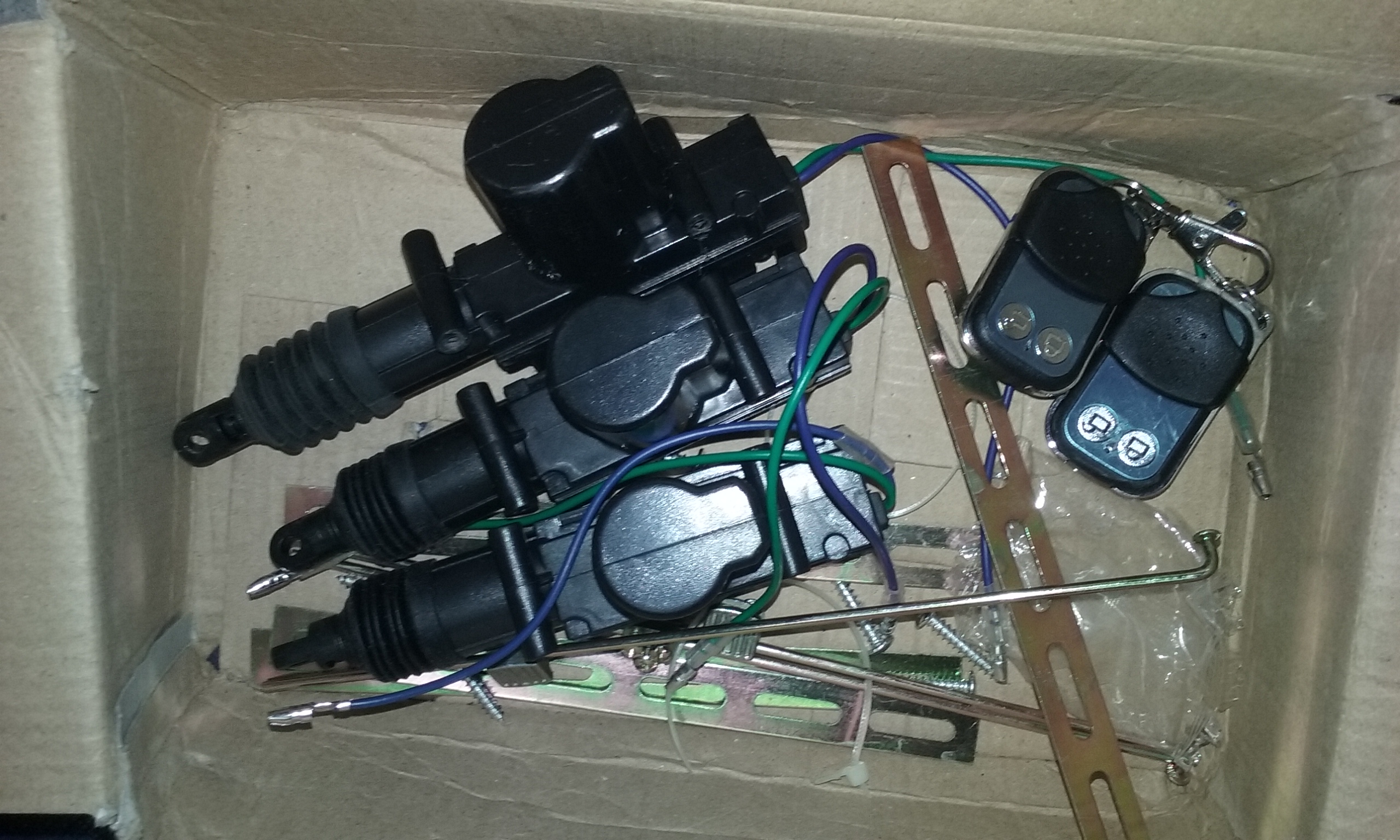

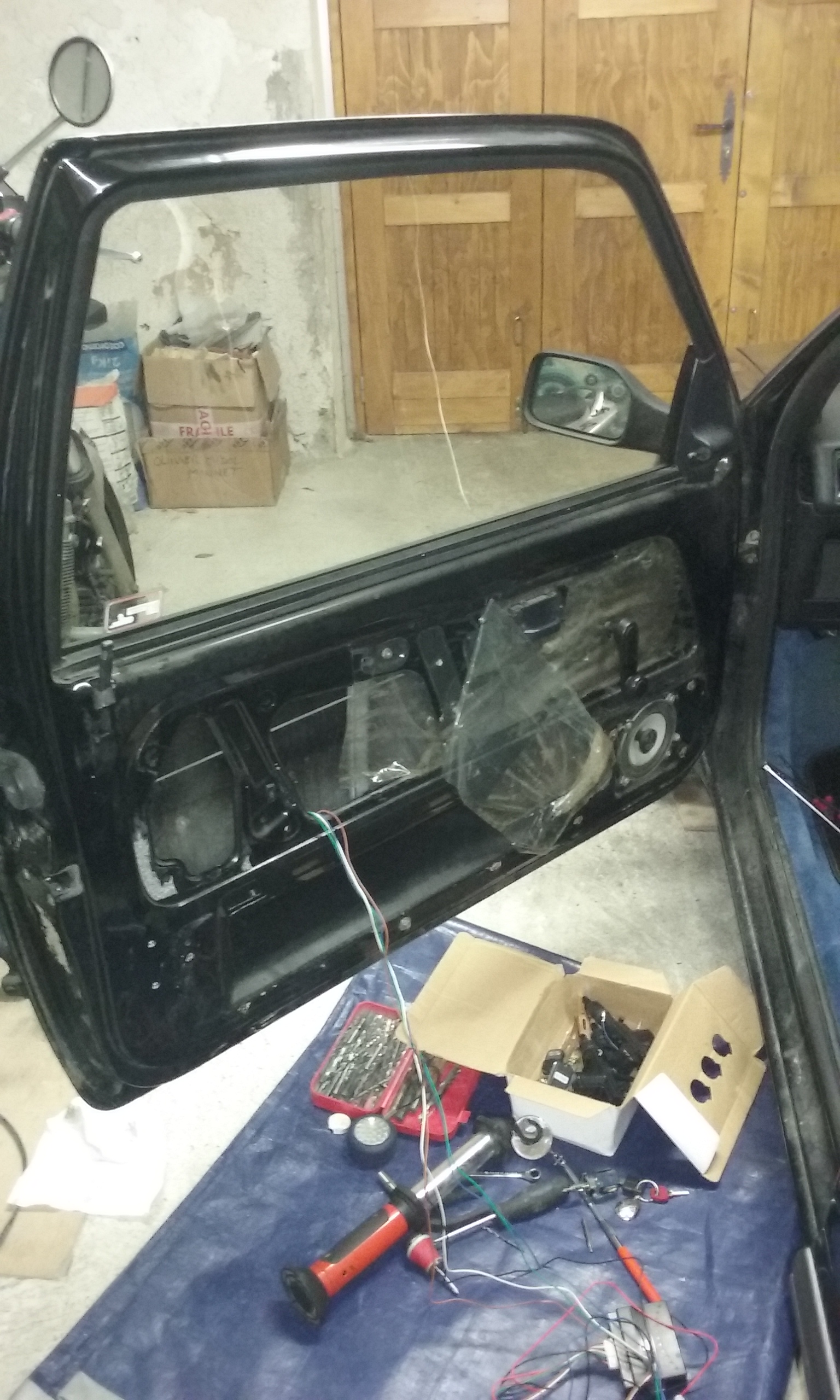

Suis en train d'installer une fermeture centralisée,un kit adaptable,un truc acheté sur ebay et livré sans notice :angry:
Bonne galère dpuis le début, les 2 portières fonctionnent,je suis en train de faire celle du coffre ...j'espère finir aujourd'hui

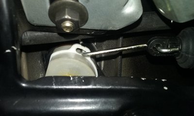

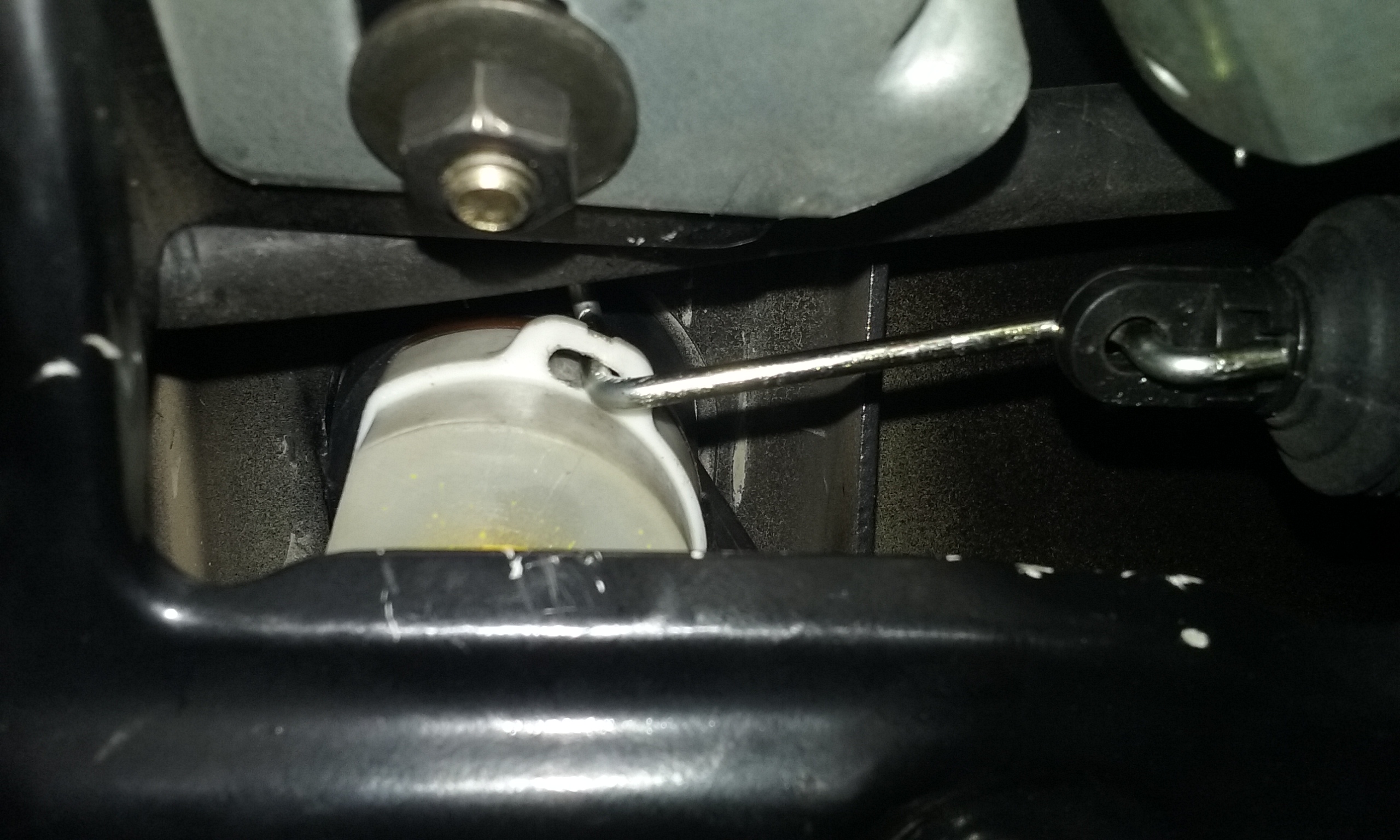

Re: 106 xsi 1,4 ...100 chevaux noirs ,centralisation en cours

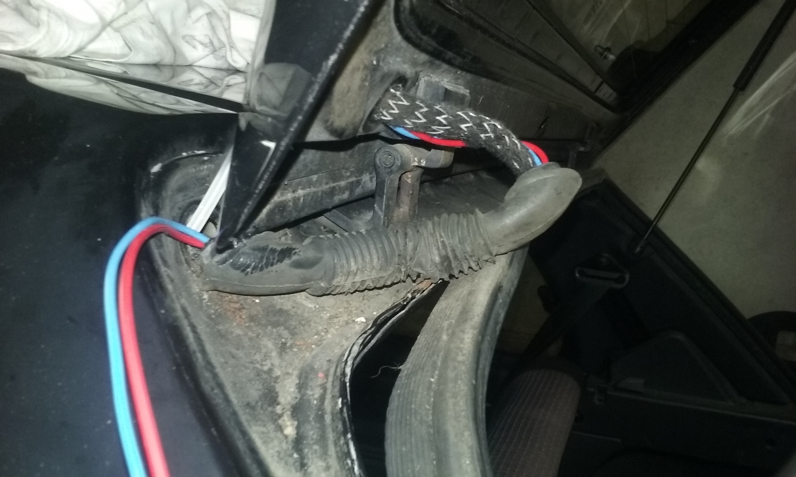

Instalation réussie du moteur et tringlerie sur la serrure d'origine,ca na pas été sans mal,la patte plastique du barillet ou est installée la tringlerie est fragile et a cassée au premier montage avec trop de contraintes,j'ai été bon pour aller à la casse en retrouver un autre ,heureusement tout se démonte j'ai juste changé la pièce hs je peux garder ma clé d'origine :)

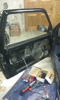

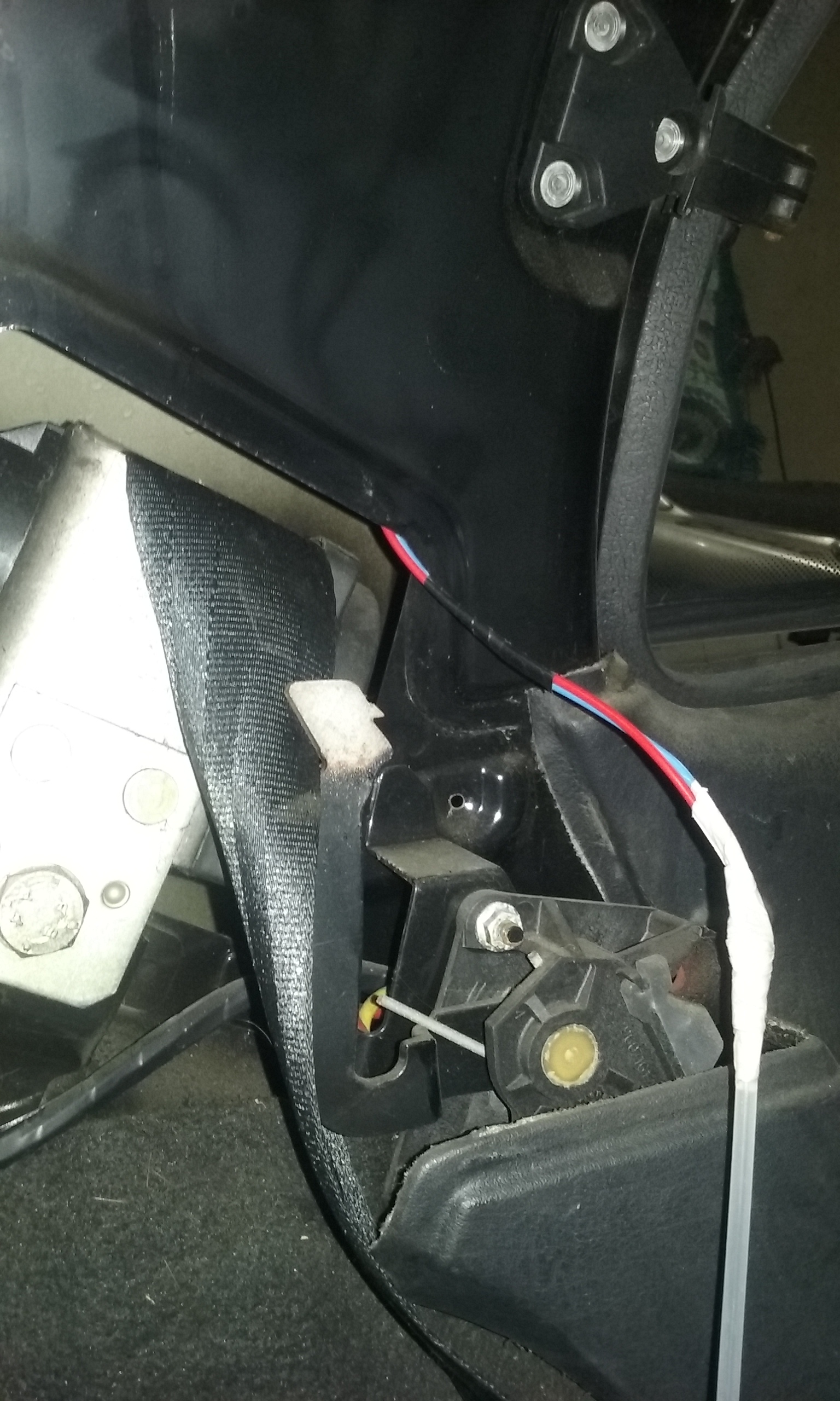

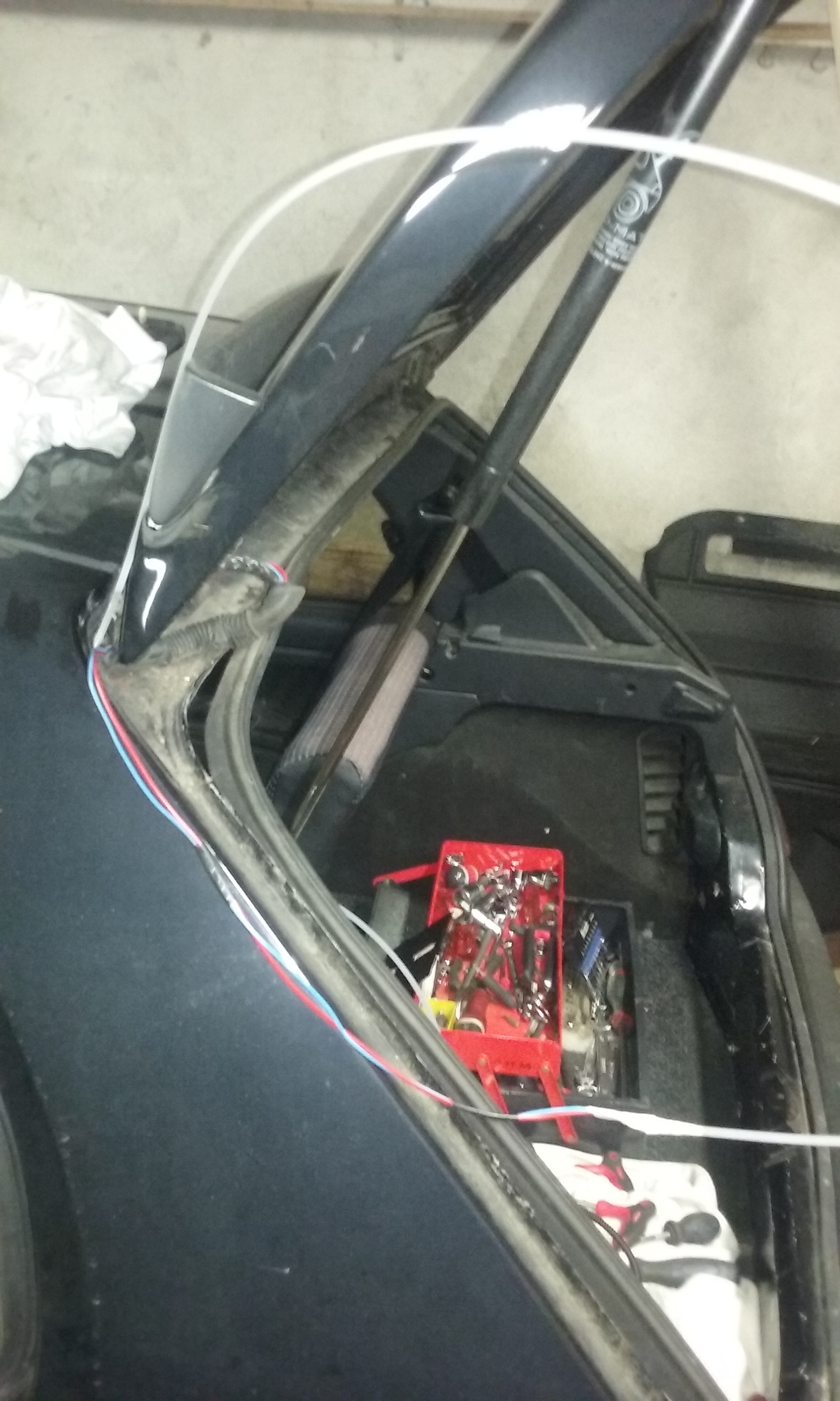

la suite,passage des fils dans les gaines et montant de custode ar gauche,je me suis aidé d'une aiguille d'electricien sinon j'y serais encore :D j'ai presque fini je referme tout demain :ok:
