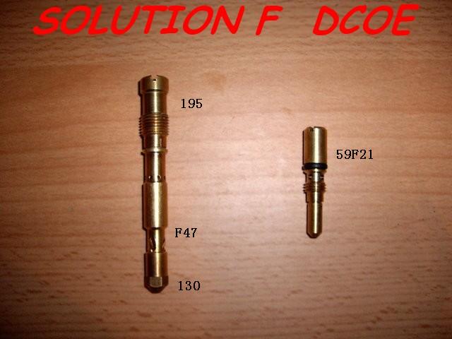

J ai des Weber en DCOE solutionF
et
une rampe DCOM de Gr A
Quelqu un connait la config d origine??

origine:
59F21 ou 62F21 suivant l'année
air 190 tube F68 essence 145 (tu peux garder tes 152 avec un filtre ITG ou des cornets a l'air libre ;) )

Donc la config solution F est pas mal ^_^
Je vais monté les DCOE pour voir :p
Merci J-Luc :ok:

Les emulsseurs sont les memes???? :mellow: j ai monté les gicleurs du DCOE sur le DCOM et ca marche :) enfin j ai pas encore essayé en roulant

Moi perso quand j'ai mis les glicleurs, elle broutait plus :lol: :lol:
Maintenant j'ai des DCOE avec les gliceurs en question et ca marche
