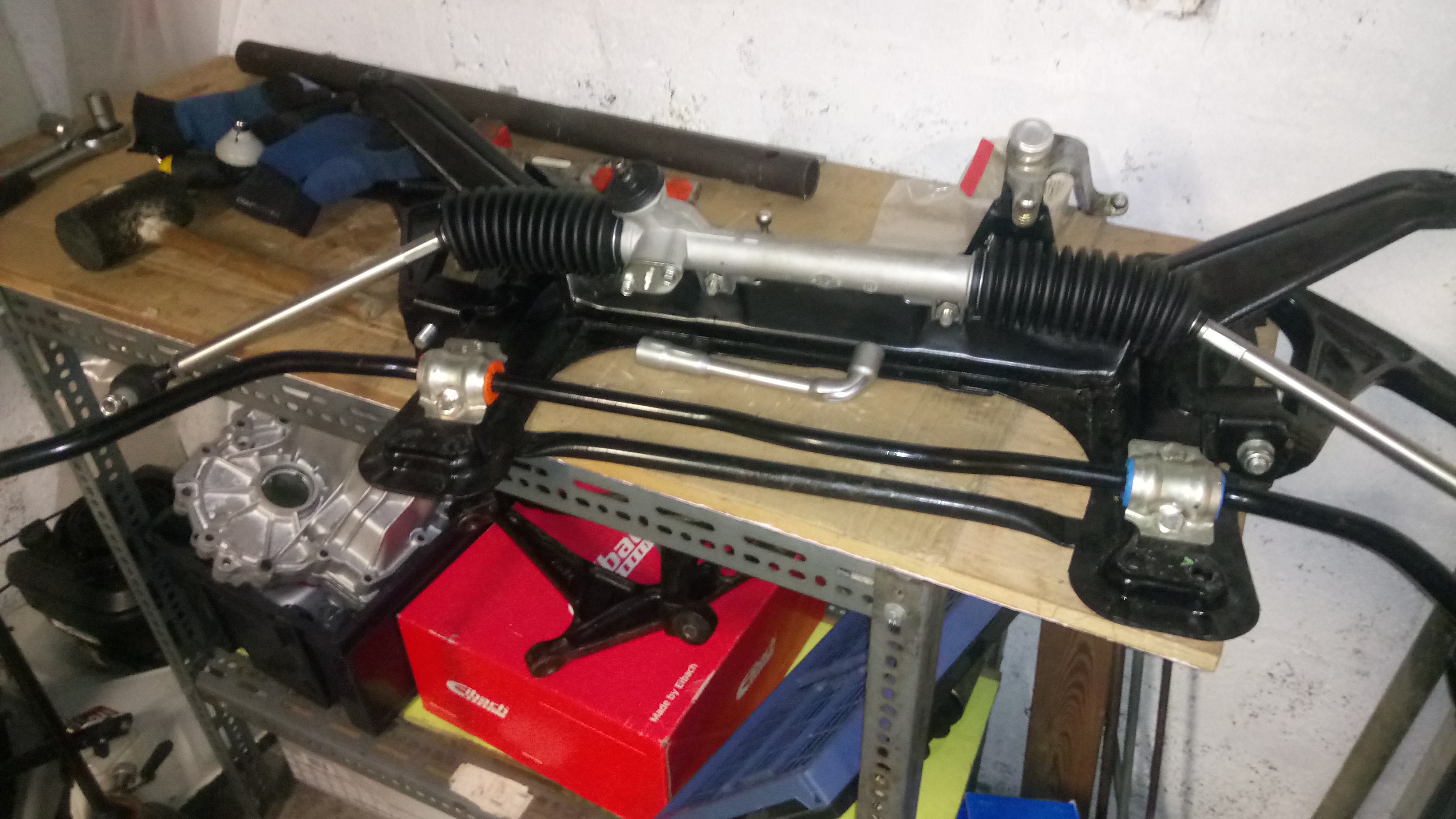

Donc à la suite du CT et en prévision de la nationale j'ai recommencé ce que j'avais fait l'année dernière.
Note pour la prochaine fois: tout changer à neuf dès le départ, ca évite de recommencer un an plus tard:
- Remplacement de crémaillère de direction qui avait du jeu
- Remplacement des triangles (j'avais remplacé les silentblocs mais jeu au niveau des axes de pivots)
- Remplacement des étriers par des Bosch de 206D
- Montage de plaquettes Ferodo Ds 2500
- Montage de durites aviations
- Remplacement de la boîte par la boîte de Teelck
- Du coup remplacement du cardan
Restera une géométrie et un bon réglage carbus et allumage
