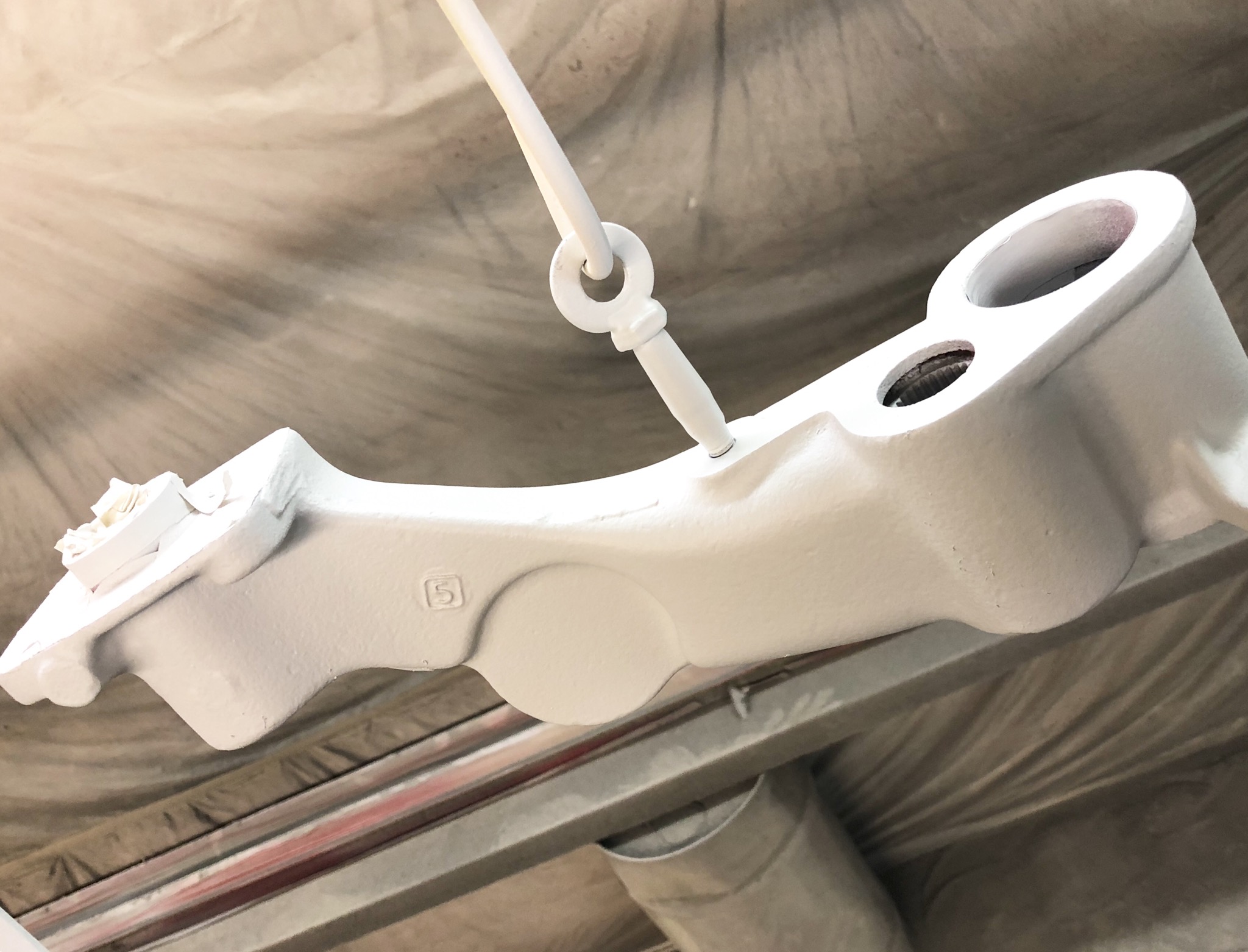

Voilà aujourd’hui dernier coup de dégraissage sur la poutre pour la mise en apprêt phosphatants dit anti rouille avant la pose de l’apprêt de base dans la semaine.

Bon pour aujourd’hui passage de l’apprêt de finition sur l’ensemble Des éléments avant ponçage demain .

Re: notre nouvelle rallye ENFIN A LA MAISON
Y va être tout beau ce train :ok:

Aujourd’hui j’attaque les barres l’appret Antirouille fait cette après-midi apprêt epoxy de finition.

Voilà apprêt époxi de finition posé y a plus cas laisser séché.
