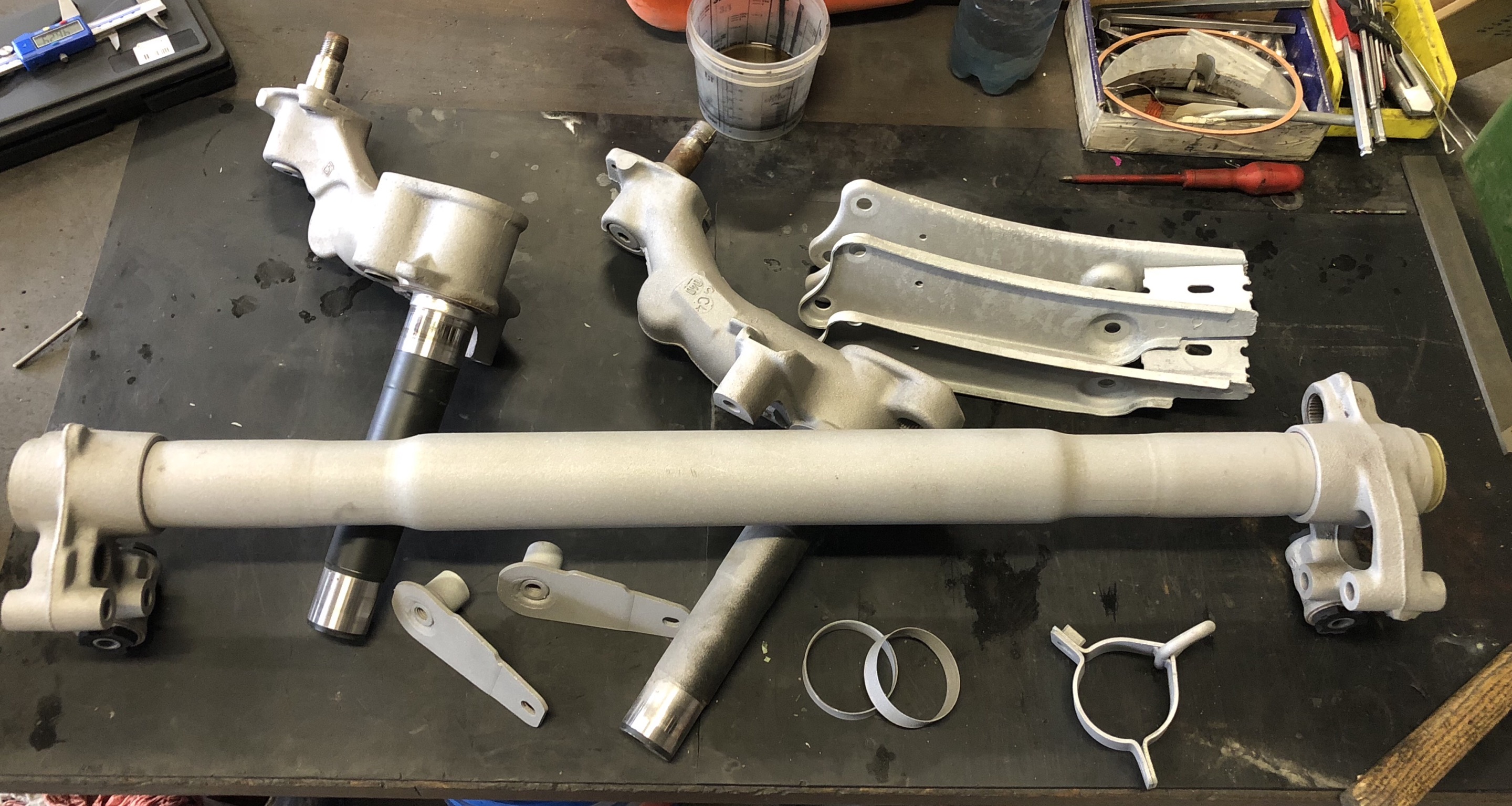

Salut à tous aujourd’hui début de restauration d’un train arrière que j’avais d’avance, pour commencer démontage et demain sablage perçage pour pose de graisseurs.
Messages : 3059
Has thanked : 803 times
Been thanked : 1194 times
Re: notre nouvelle rallye ENFIN A LA MAISON
Voilà la réfection du train arrière continue avec sablage de l’ensemble des éléments , première couche d’appret anti rouille , pose de graisseurs et extraction des axes
Has thanked : 812 times
Been thanked : 848 times
nickel mon oncle :ok:
