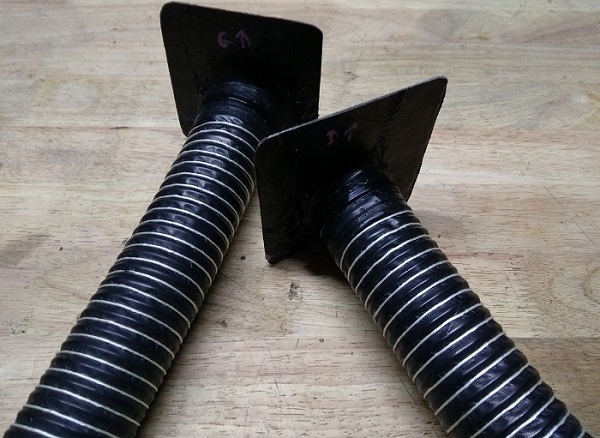

J'avais fabriquées il y a quelques temps, des écopes en fibre pour le tableau de bord :

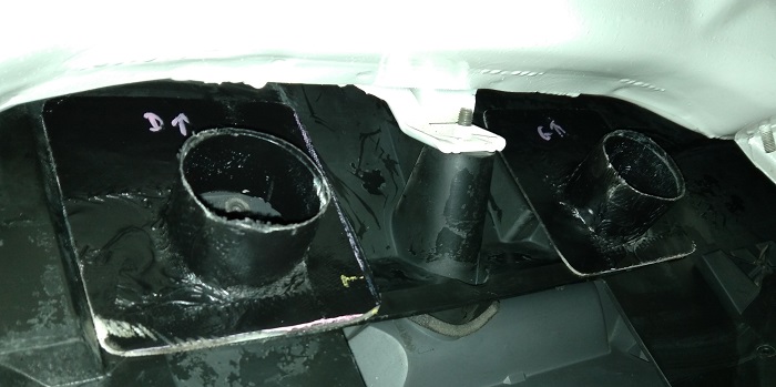

Et donc le week-end dernier, j'ai monté le bloc chauffage dans la 205 et comment dire... :o
...V'la la place que j'ai maintenant sous la planche de bord :yeah:
J'ai collé mes écopes en fibre sous le tableau de de bord :
Ensuite j'ai fixé le bloc sur le tablier :
Et montage des gaines de ventilation :
Il me reste à commander les durites de C2 R2 MAX et le montage sera définitivement terminé. Et après il faudra que je repositionne le faisceau sous la planche de bord.

Vraiment du beau boulot :ok:
Messages : 9727
A remercié : 1076 fois
A été remercié : 1080 fois
Re: Ma 205 Rallye F2000
+1 magnifique :ok:
