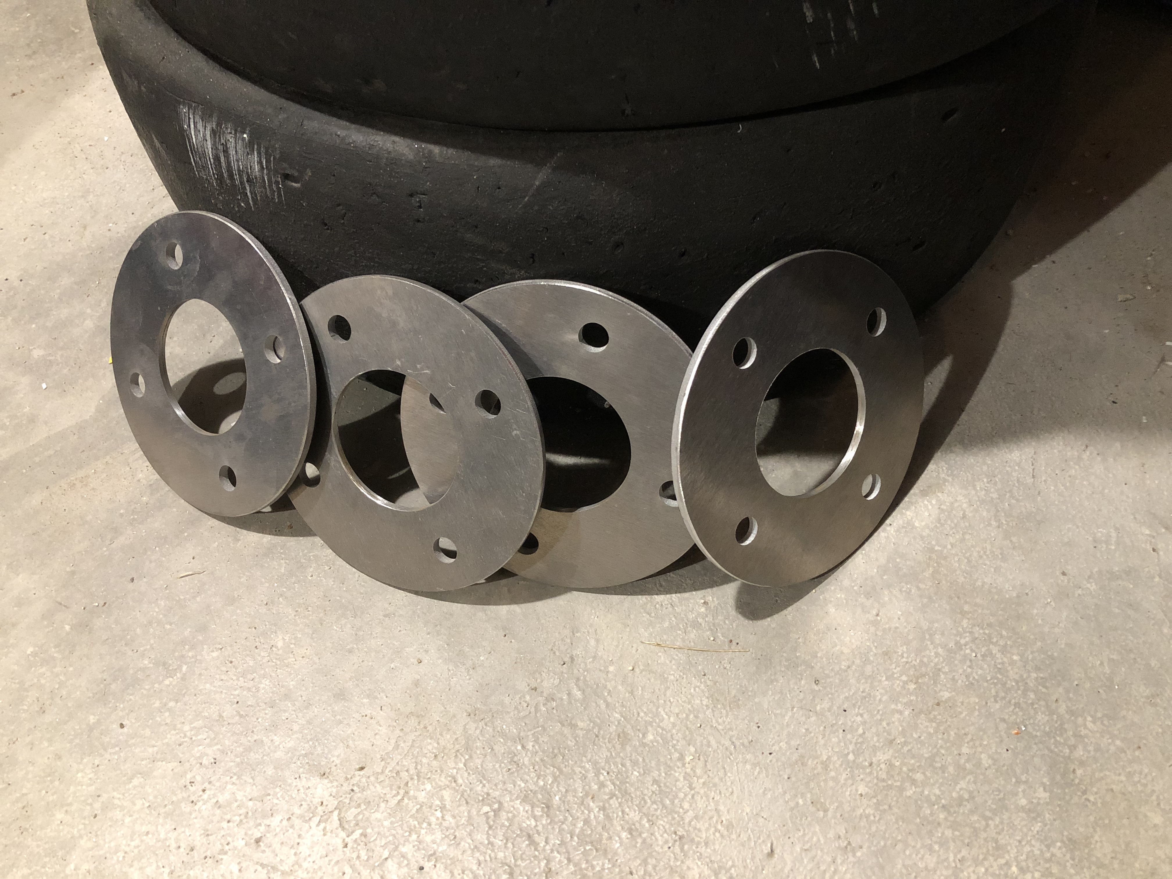

Sinon hier soir pose des goujons en 82mm avec élargisseur home made de 5mm à l’arrière

elles passent sans cale les GrA mais j'aime bien les tiennes, découpées au laser, beau boulot
c'est de l'alu ou de l'inox?
tu sens une différence à la conduite?
la jante se centre encore suffisamment sur le tambour?

Salut LE GRAND les son fait en découpe jet d’eau en aluminium de 5mm , pas encore fait d’essai routier et il reste 6 mm de centrage pour la jantetonio59 a écrit :elles passent sans cale les GrA mais j'aime bien les tiennes, découpées au laser, beau boulot![]()
