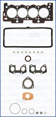

Bon je viens de recevoir la pochette de marque ajusa. Il y as qielques joints qur je n'arrive pas a identifier...
Modifié en dernier par tinni le 08 déc. 2017, 07:39, modifié 1 fois.
Image BANZZZZZZAAAAAAIIIIIIIIIIII !!!!!!!!!!!!
tinni
Messages : 302
Enregistré le : 29 août 2006, 00:23
Localisation : ales 30 (j'y suis j'y reste !!)
Has thanked : 5 times
Re: Composition pochette joint....
Message par tinni »
dans l ordre de haut en bas, je pense:
joint de culasse, joint de cache culbuteurs, joints de queue de soupapes, joint spi aac, joints de collecteur haut et bas .
Pour le reste cela se corse. Je joint en papier je ne trouve pas.
Pour les joints toriques je pensse de gauche a droite : pompe a eau, allumeur, boitier de pompe à eau. Les 2 rondelle en plastique servirait elles de cales sur le cache culbuteur ? enfin le joint cuivre, je le vois bien au cul d une sonde mais laquel ?
La Il ne s'agissait que du haut moteur. Une idée pour le bas ?
rallye 62
Messages : 552
Has thanked : 190 times
Been thanked : 46 times
Message par rallye 62 »
Pour ma part,les deux rondelles sont de couleurs vertes pour le cache couvre culbuteur :ok:
