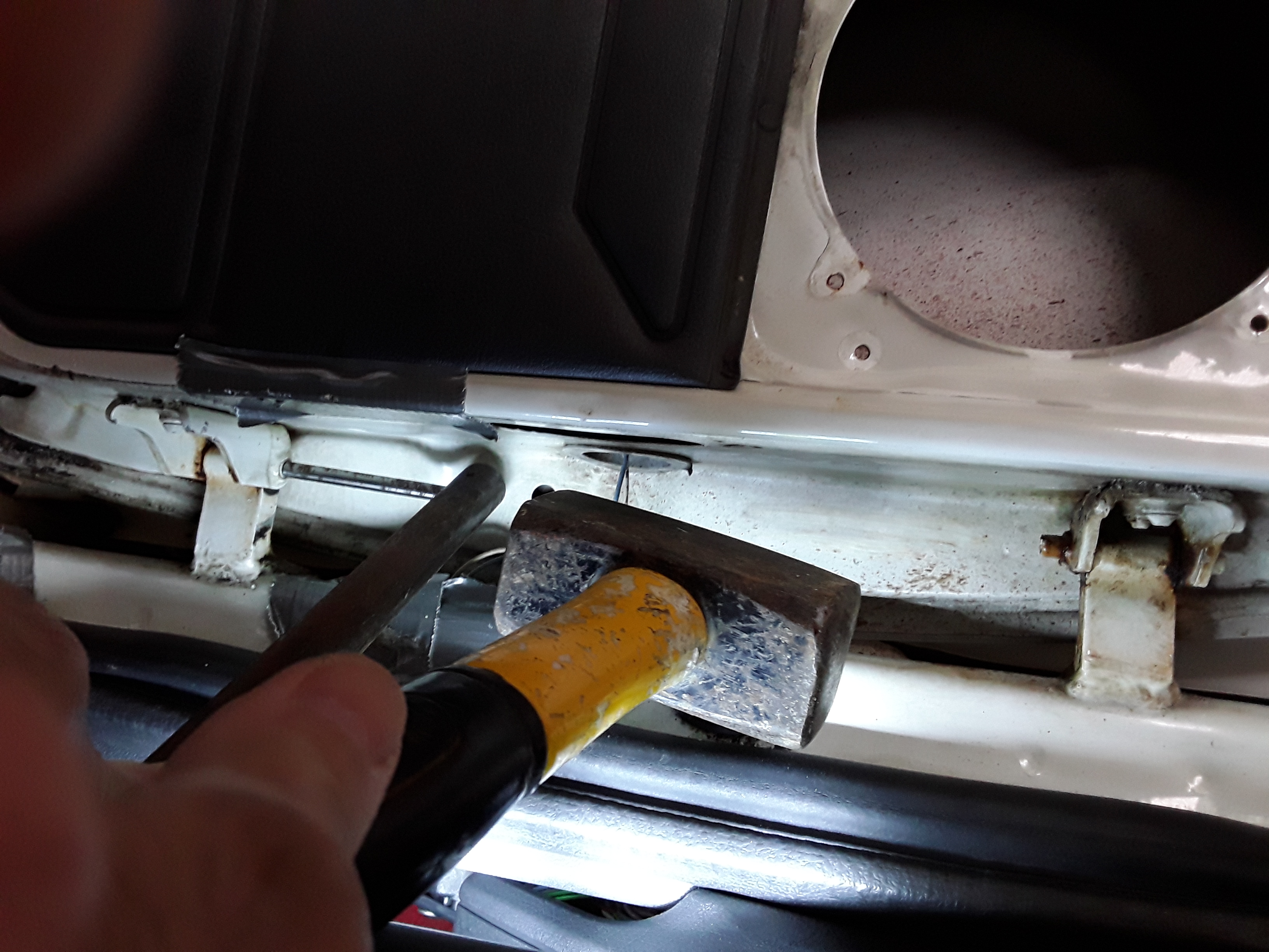

Petit retour d'expérience suite au changement des goupilles et tirant de porte avant gauche:
Achat du tirant + goupille toujours dispo chez peugeot
Achat goupilles de charnières sur le site serie04
1- démontage grille et haut parleur pour accéder au tirant (coulisser la grille vers l'avant apres demontage des 2vis)
2- dépose du contacteur de porte (1vis à retirer apres avoir enlever le caoutchouc de protection)
3- dépose goupille du tirant puis tirant (2 écrous)
Pour la goupille j'ai eu la chance de pouvoir emprunter l'outil magique peugeot utilisé par les pros
4- une fois le tirant déposé on peut accéder plus facilement aux charnières
Toujours avec l'outil peugeot on dépose alors la goupille du bas(on la sort vers le bas) puis celle du haut (par le haut) la forme de la porte empêchant de faire autrement. Il faut taper assez fort et biens en ligne
5- la repose des goupilles se fait dans le même sens avec un(e) aide pour soulager la porte. Il faut taper fort sur la goupille mecanindus, j'ai même du la resserer un peu à l'étau
Place aux photos:
L'outil magique :
Dépose goupille du bas:
Dépose goupille du haut:
En espérant que ça puisse aider un candidat à cette opération

Références Peugeot = tirant 9181 46, goupille 9181 63 (diam 7mm), les 2 pour 28,39 €
A noter que la goupille neuve du tirant comprend 2 goupilles de diamètres differents emboitees
Goupilles série 04 (diam 7mm) = 10,33 les 4 franco de port
Tige chasse goupille Peugeot = 6mm avec un embout de 4mm
