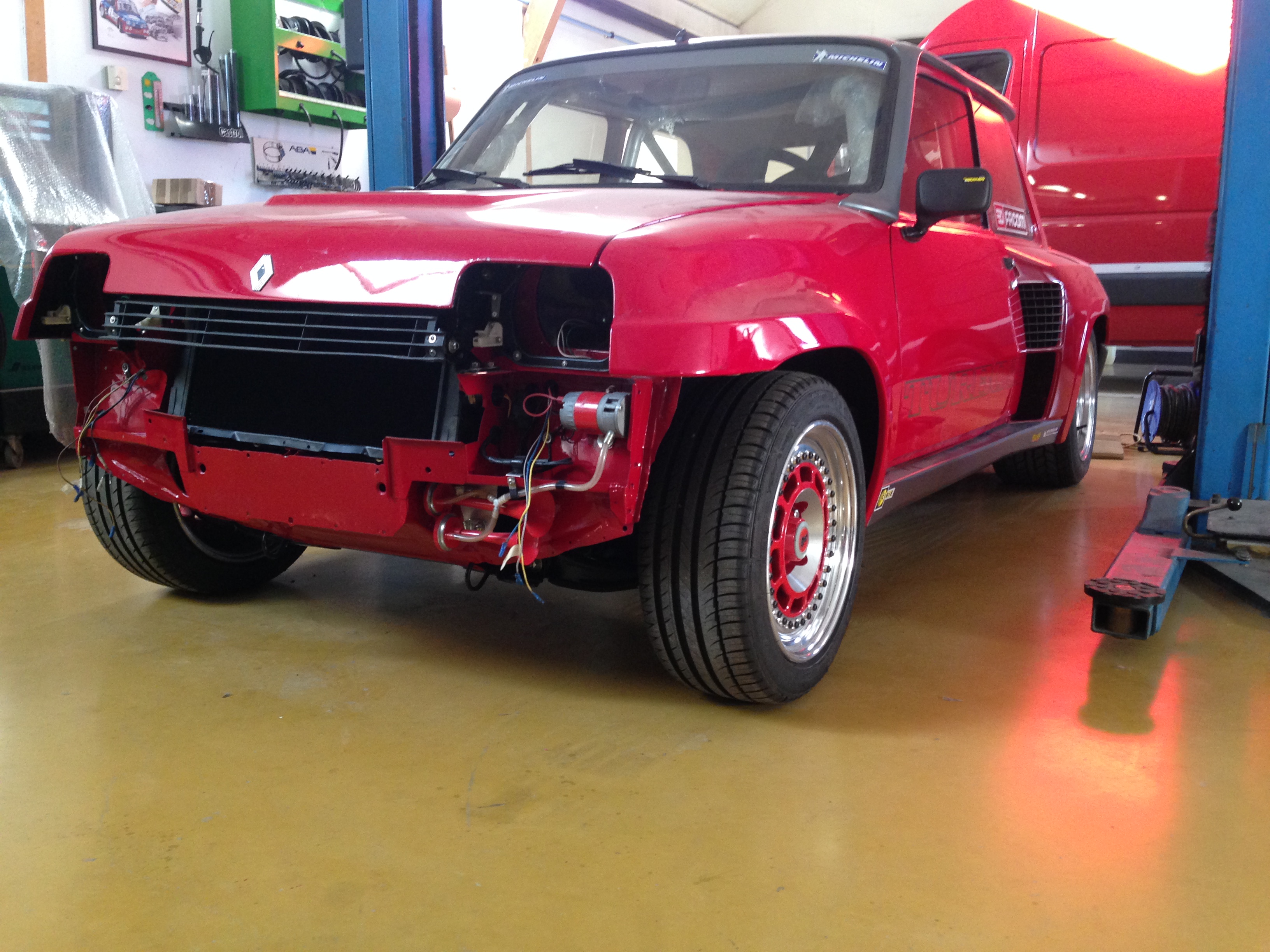

marco pts a écrit : Et aujourd'hui montage des jantes Groupe A avec les pneus provisoires en attendant mieux .IMG_4280.JPGIMG_4283.JPG
Elle est prête pour une virée du coté de Charade le 1er octobre :mrgreen:

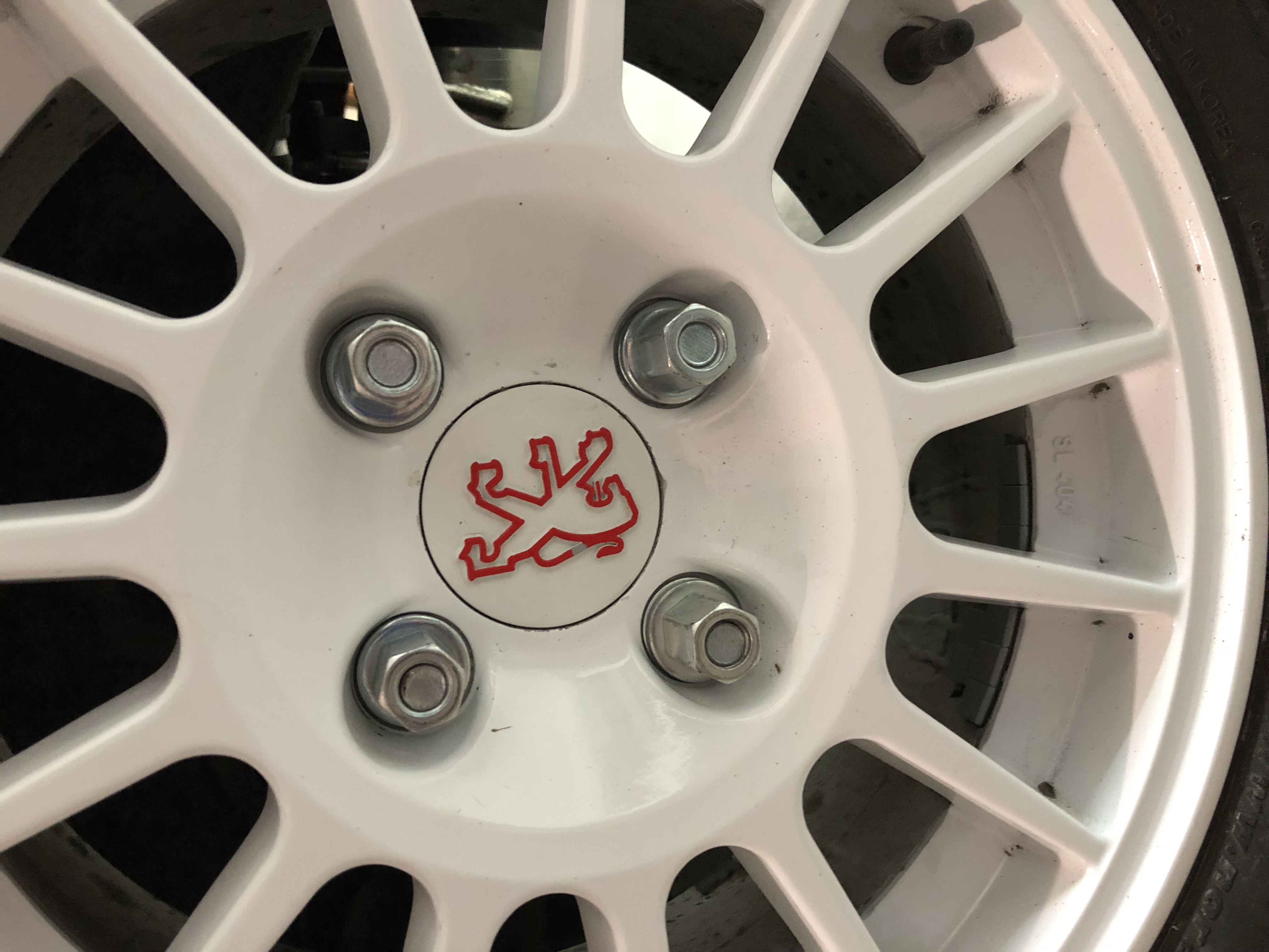

Sinon hier soir pose des goujons en 82mm avec élargisseur home made de 5mm à l’arrière

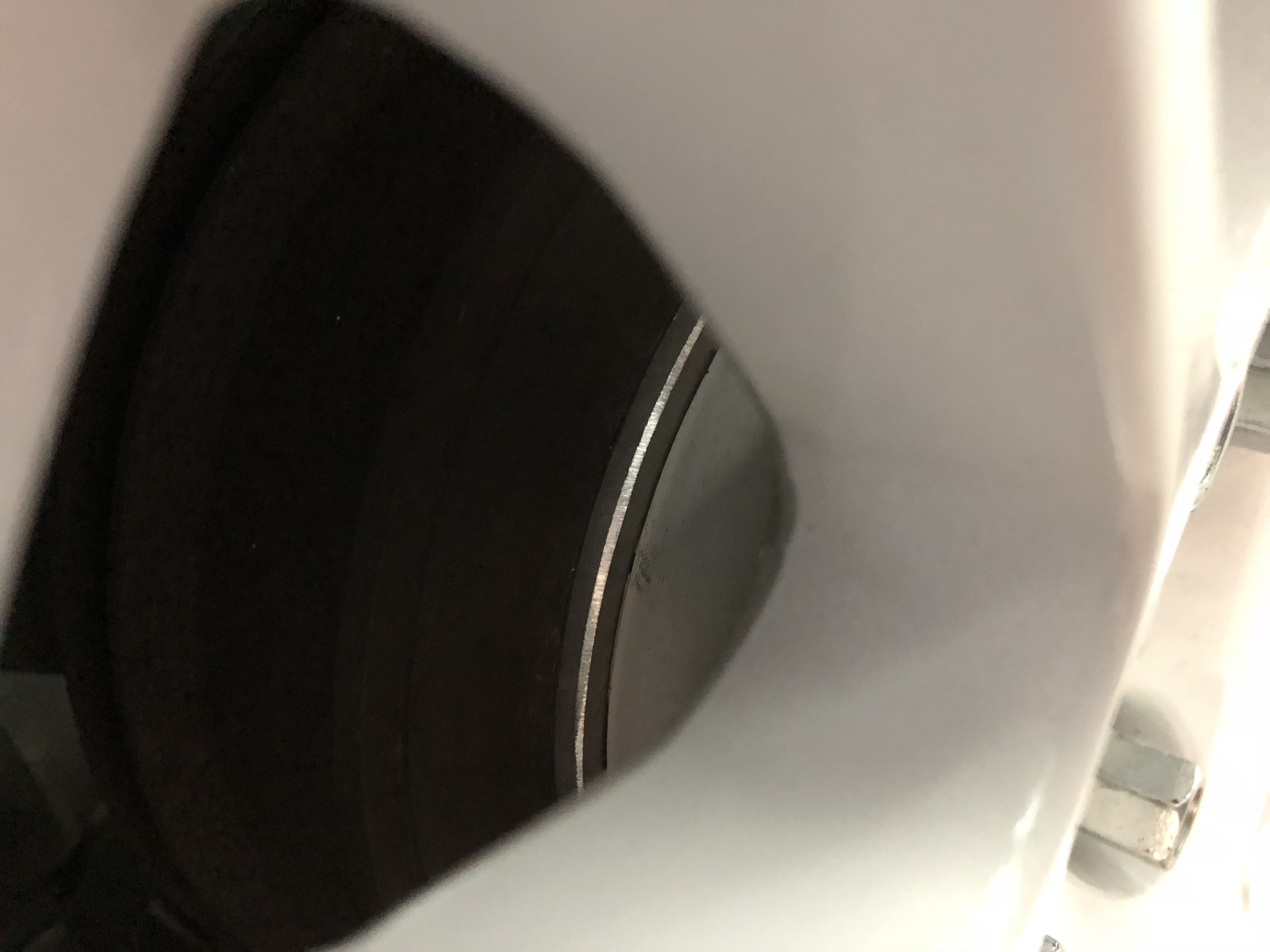

elles passent sans cale les GrA mais j'aime bien les tiennes, découpées au laser, beau boulot :ok:
c'est de l'alu ou de l'inox?
tu sens une différence à la conduite?
la jante se centre encore suffisamment sur le tambour?

Salut LE GRAND les son fait en découpe jet d’eau en aluminium de 5mm , pas encore fait d’essai routier et il reste 6 mm de centrage pour la jante

Tu saurais me dire quelle longueur font tes goujons s'il te plait ? je réfléchis à ce montage pour mes SL 404 :ok:

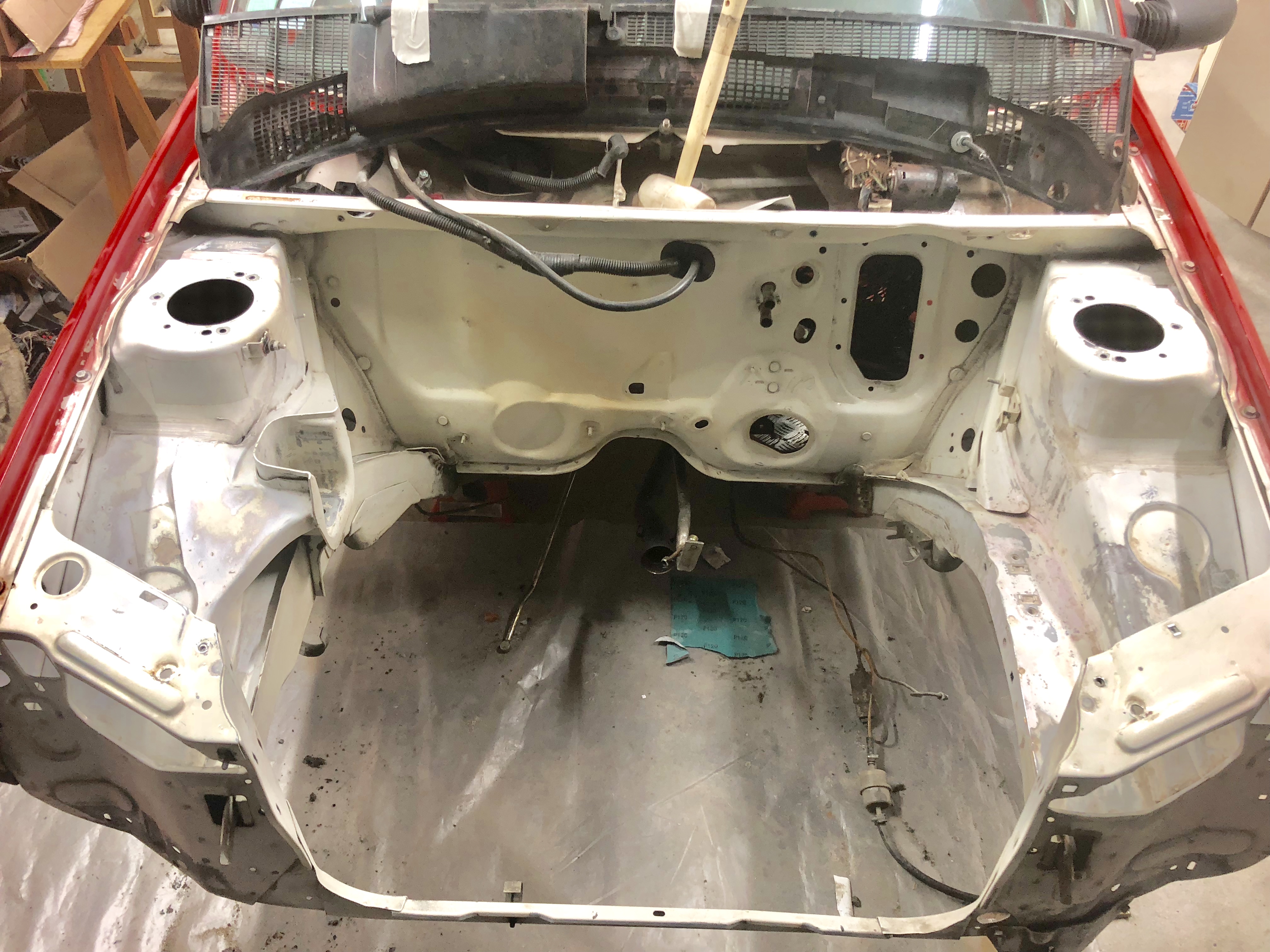

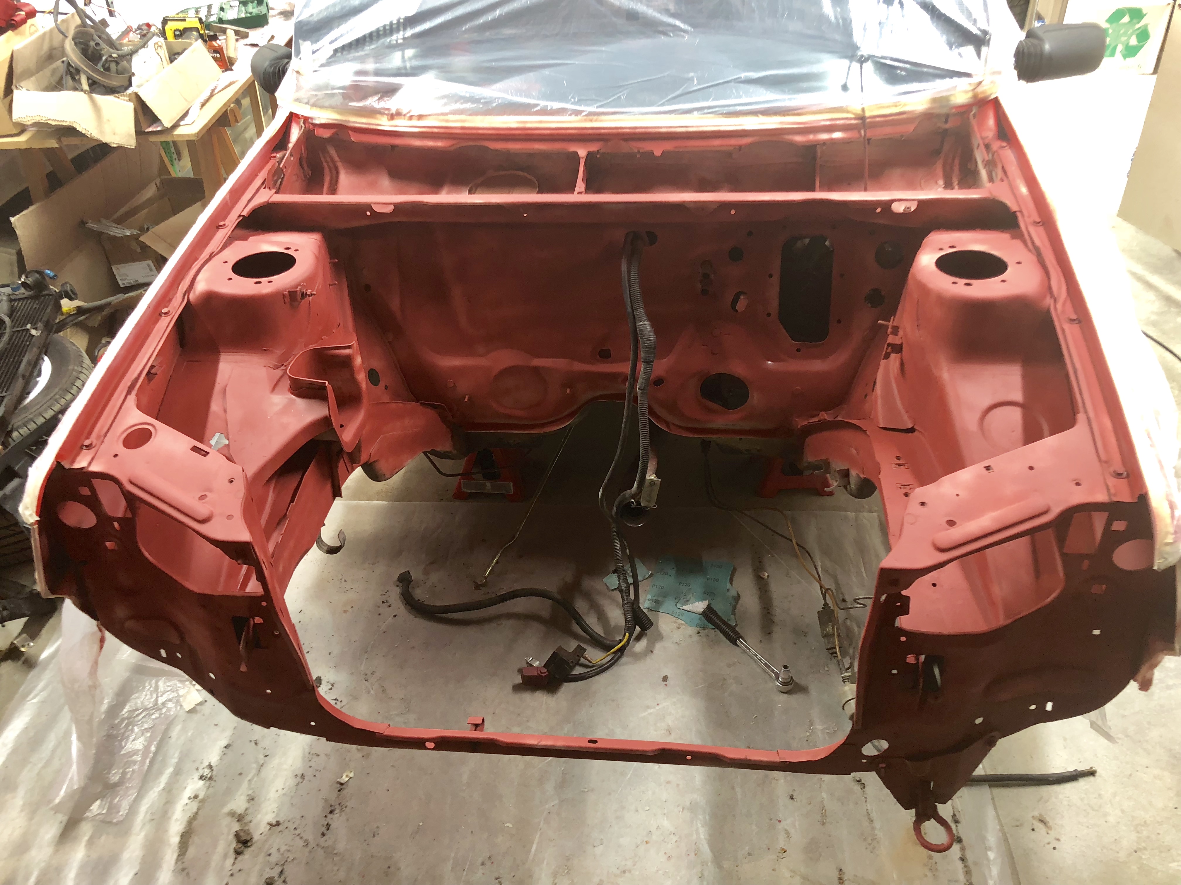

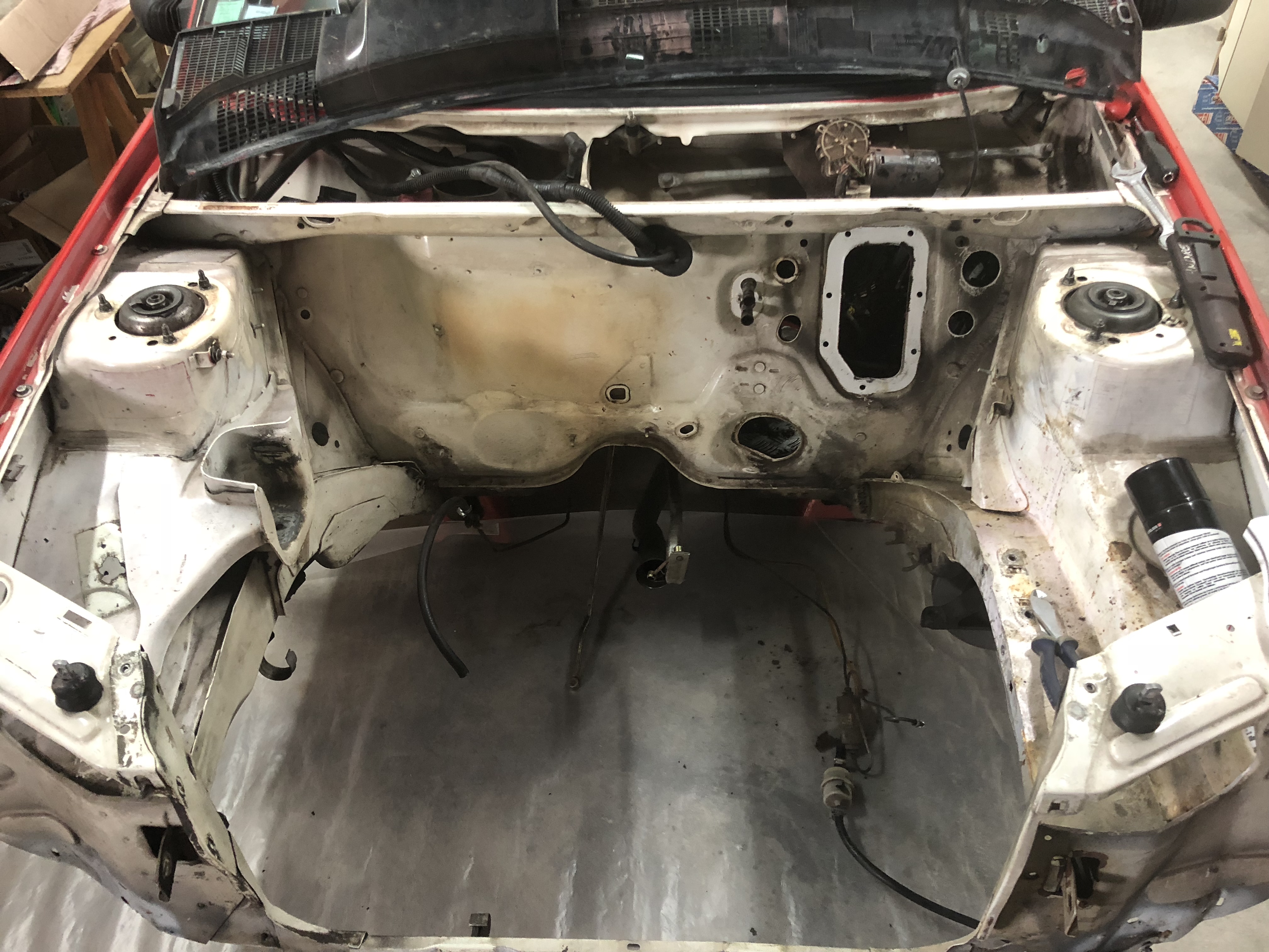

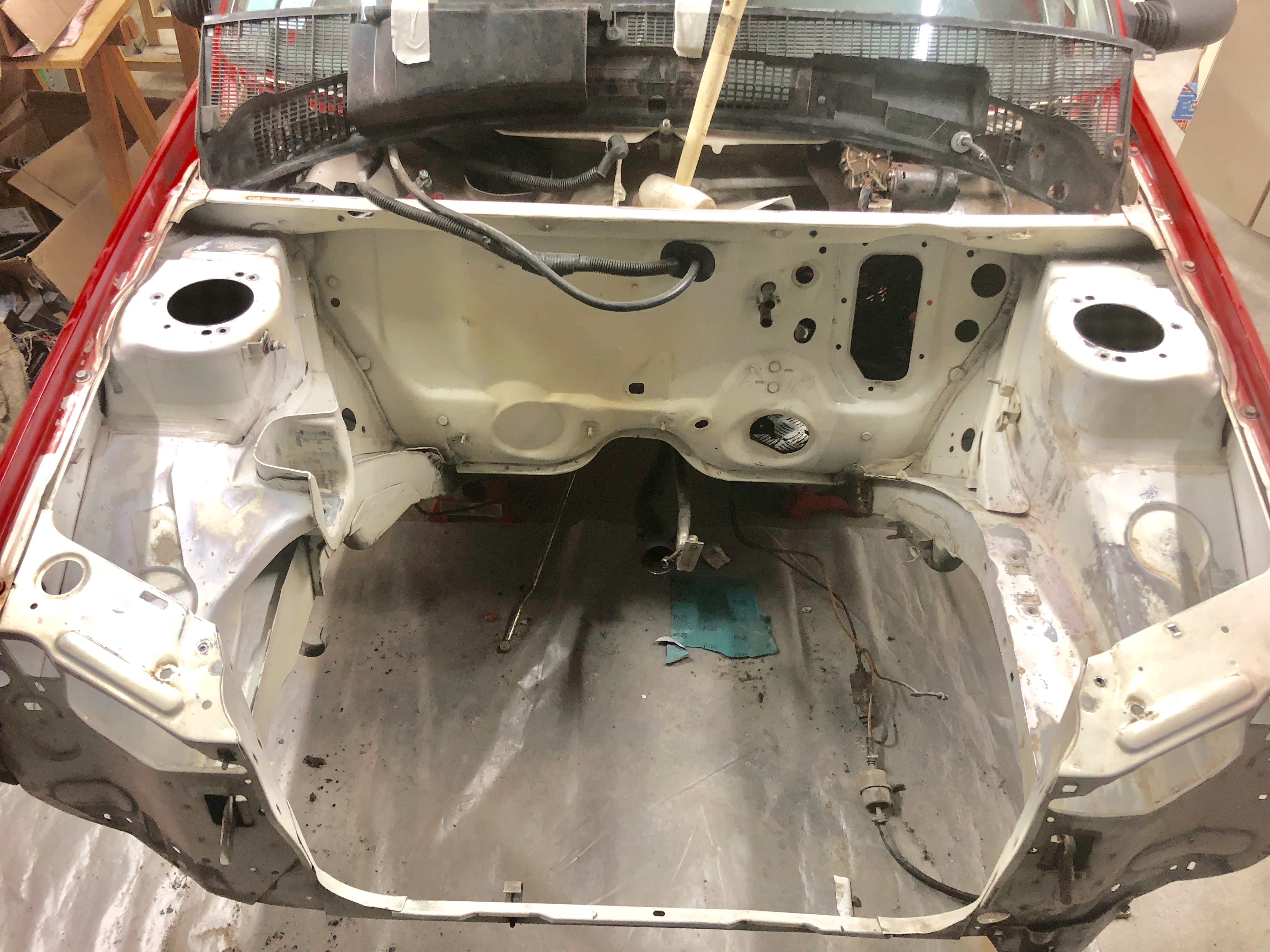

En cette période de vacances je me suis attaqué à la peinture du compartiment moteur et ensuite la réfection du faisceau électrique
