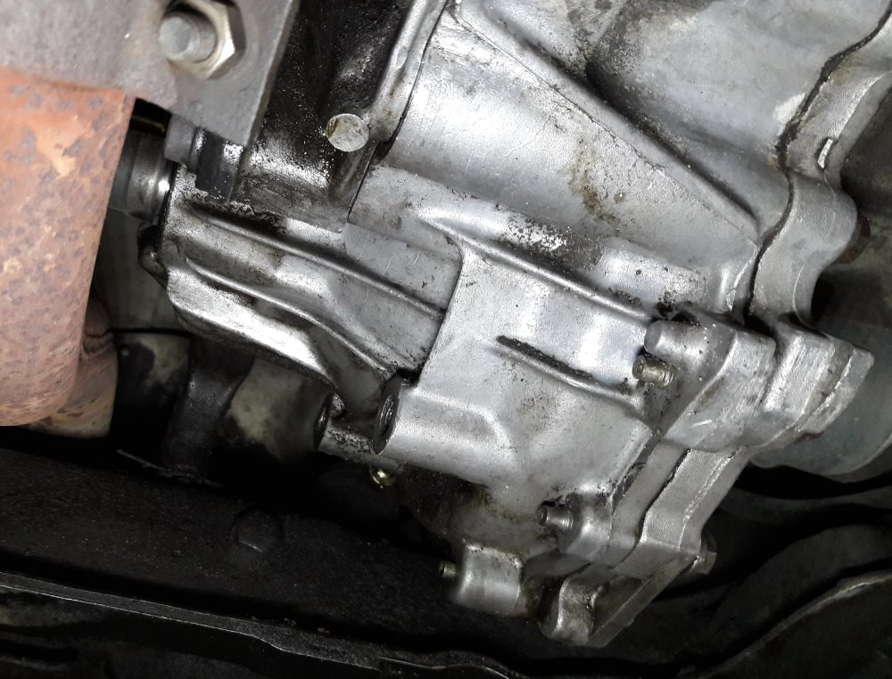

Ôtez moi d'un doute, le cardan coté passager peut-il bouger (suite au démontage du pivot), j'ai peur d'avoir abîmé le joint spi, mais pour moi de ce coté c'est fixe à cause du roulement du cardan dans le support moteur qui est arrêté en mouvement latéral (sans le sens du cardan on va dire), J'ai pas mal d'huile par terre (cette voiture aussi décidément !), je vais contrôler le niveau d'huile dans la boite cette semaine pour assurer les 1000 bornes de ce week end
- Messages : 23907
- A remercié : 642 fois
- A été remercié : 1275 fois
Re: Julien 205 Rallye, 5ième sortie OK, préparation de la 6ième de l'année !
si les 2 vis du palier sont en place et serrées en principe non!
(sauf si le roulement est HS et n'est plus "serré" sur l'arbre

C'est peut être juste la boite qui commence à suinter plus qu'avant
Drôle de coïncidence quand même
Cette semaine j'irai acheter un bidon d'huile et je vais compléter et nettoyer afin d'identifier mieux que ça l'origine du problème

olivF2000 a écrit :Tu n'arrives pas à voir d'ou ca vient exactement?
Je t'avoue que je n'ai simplement pas encore pris le temps de chercher réellement. Demain, le taf je vais m'y mettre, poser la chandelle et me jeter sous la voiture. A défaut de trouver tout de suite je vais nettoyer la zone et contrôler le niveau tout de même.
C'est un carré de 8 et un joint de 16 ?

- olivF2000
- Messages : 9978
- Localisation : ESSONNE (91)
- A remercié : 743 fois
- A été remercié : 710 fois
Peut etre le joint spi de vilo ...ca suinte à la jointure moteur/boite,c'est du classique

olivF2000 a écrit :Peut etre le joint spi de vilo ...ca suinte à la jointure moteur/boite,c'est du classique
Surement ! Je pense à un truc comme ça, en plus d'une usure "naturelle" des autres joints je pense
Pour l'anecdote, pendant mes vacances j'ai fais pas mal d'aller-retour à Norauto, j'ai acheté une bombe de "super dégraissant" et bien elle marche drôlement ! C'était vraiment complètement gras !
Bon, pour l'opération en elle même, j'ai donc ouvert le bouchon de remplissage, j'ai pompé 1 fois et ... ça recoulait déjà ... Donc Niveau OK, je me suis inquiété pour rien, je ferai mes 1500km sereinement j'espère ce week end

t'a pas senti si c'était la boite ou le moteur l'huile que tu avais en dessous ?
L'huile de transmission c'est assez caractéristique l'odeur

j'en ai pas parlé, mais effectivement, ça ne sentait pas grand chose, avec le recul, quelques gouttes par terre du bidon que j'avais, ça se sentait tout de suite !
Le niveau d'huile moteur ne bouge pas, et le carter est sec
Je vais surveiller
Je vais surveiller
