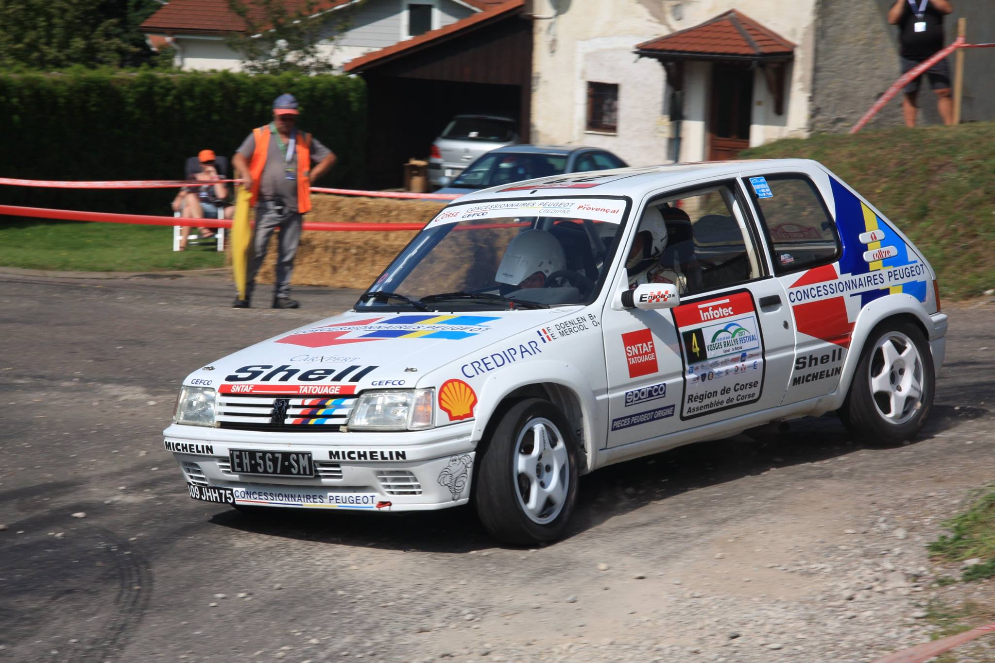

Salut Philippe, bienvenue ici à toi et à ta belle rallye !
Très belle histoire que cette remise en route dans une config proche de l'époque.
Je suis avec plaisir les travaux de Bébiss, je pense qu'il va redoubler de travail pour te rejoindre sur la route avec sa belle jaune.

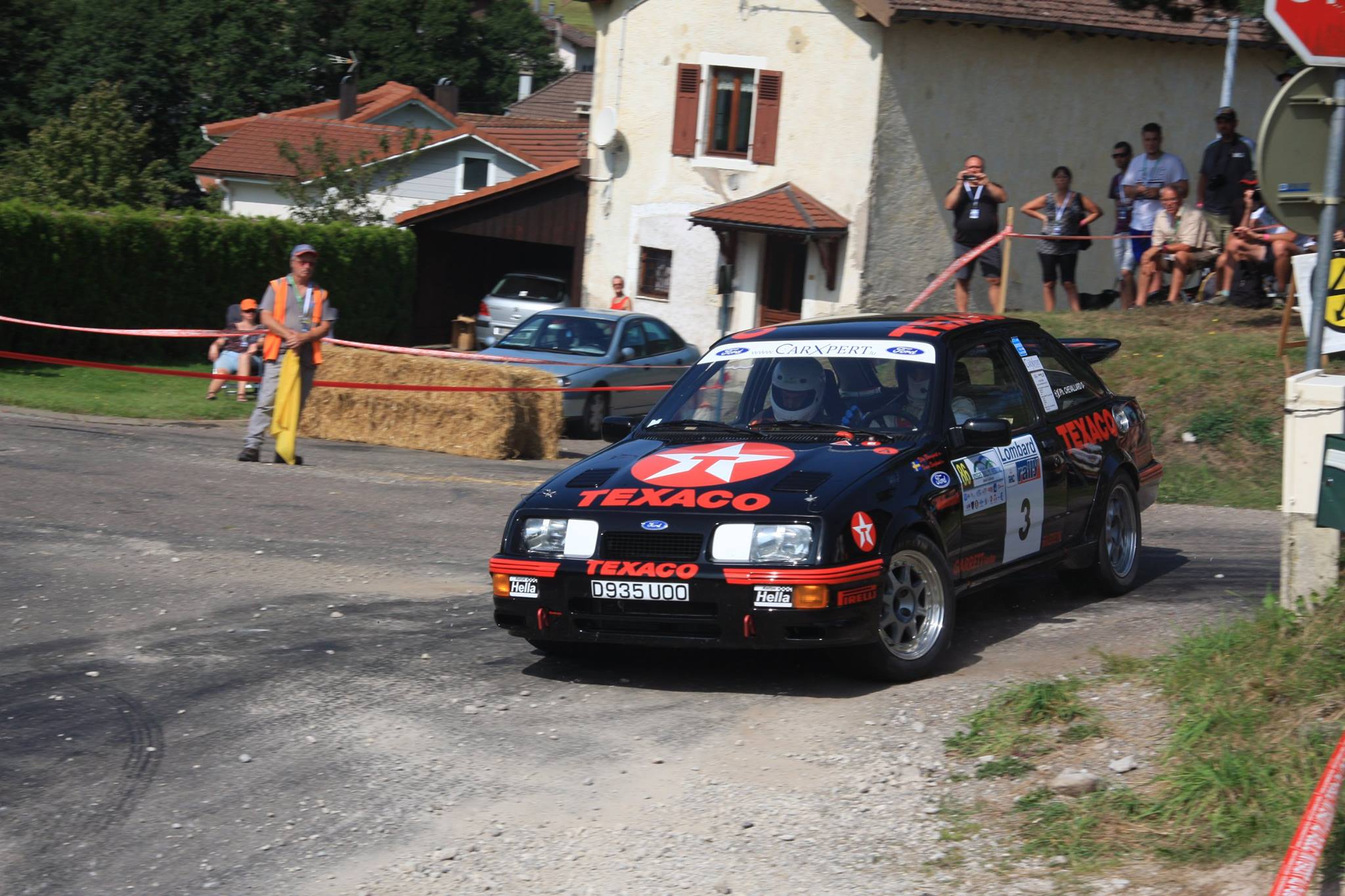

J'ai la chance de connaitre Evelyne (ancienne collègue de travail) et un peu Fabien et j'ai eu le plaisir de les voir en action avec ta belle au VRF le samedi.
J'était au mileu de l'ES au 1er passage du Thillot (voir photos ci-après) et j'étais au départ pour la 2e boucle et malheureusement n'ai pas revu la 2-5 à cause de cette panne.
En tout cas, belle prestation malgré tout !!!
Petit cadeau, des photos de la rallye et de ta Ford
