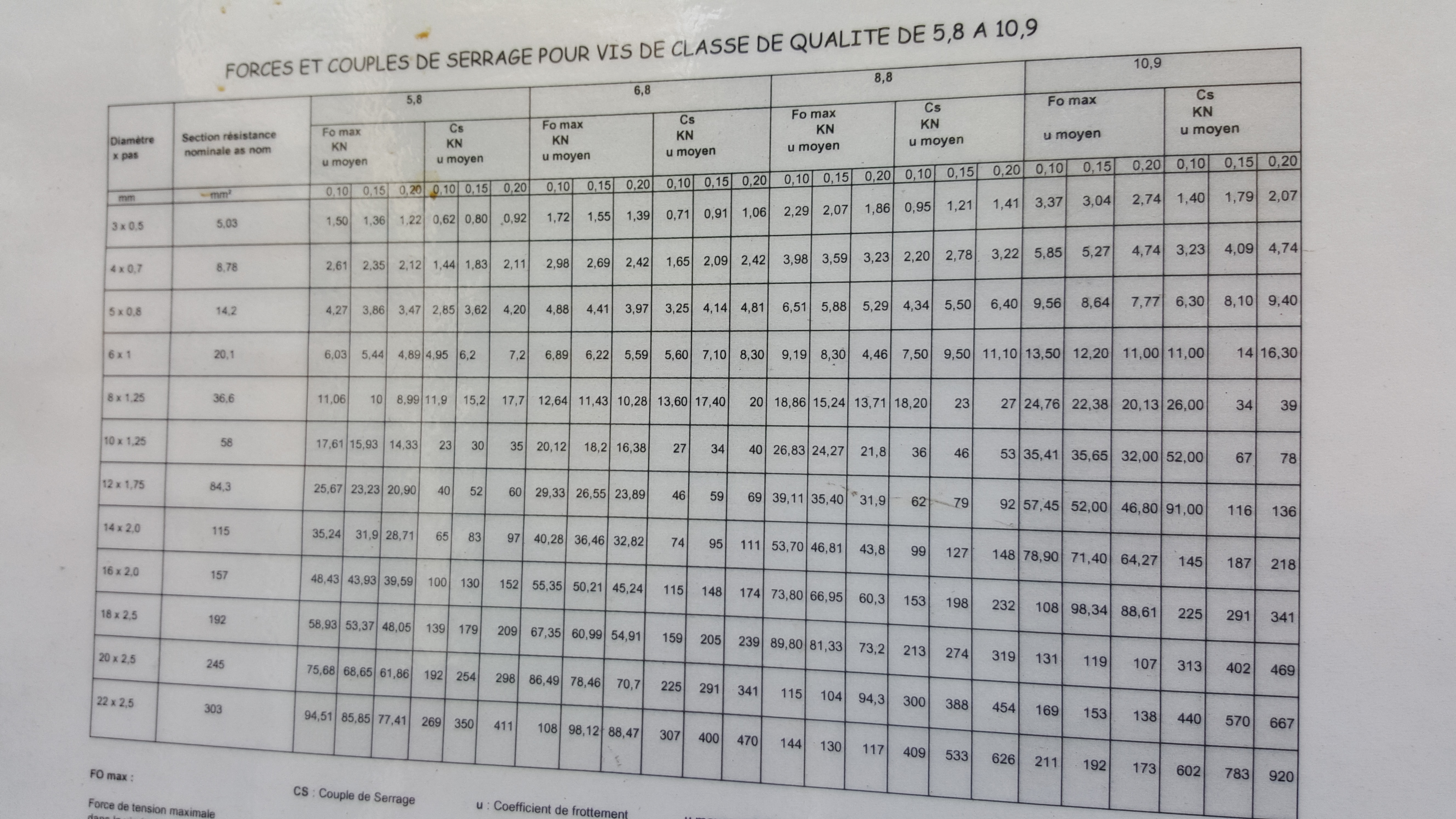

stevendesrallye
Messages : 3020
Has thanked : 135 times
Been thanked : 253 times
Re: [Topic officiel] Couple de serrage
Message par stevendesrallye »
Si ça peut aider
Ça donne un ordre d'idée.
