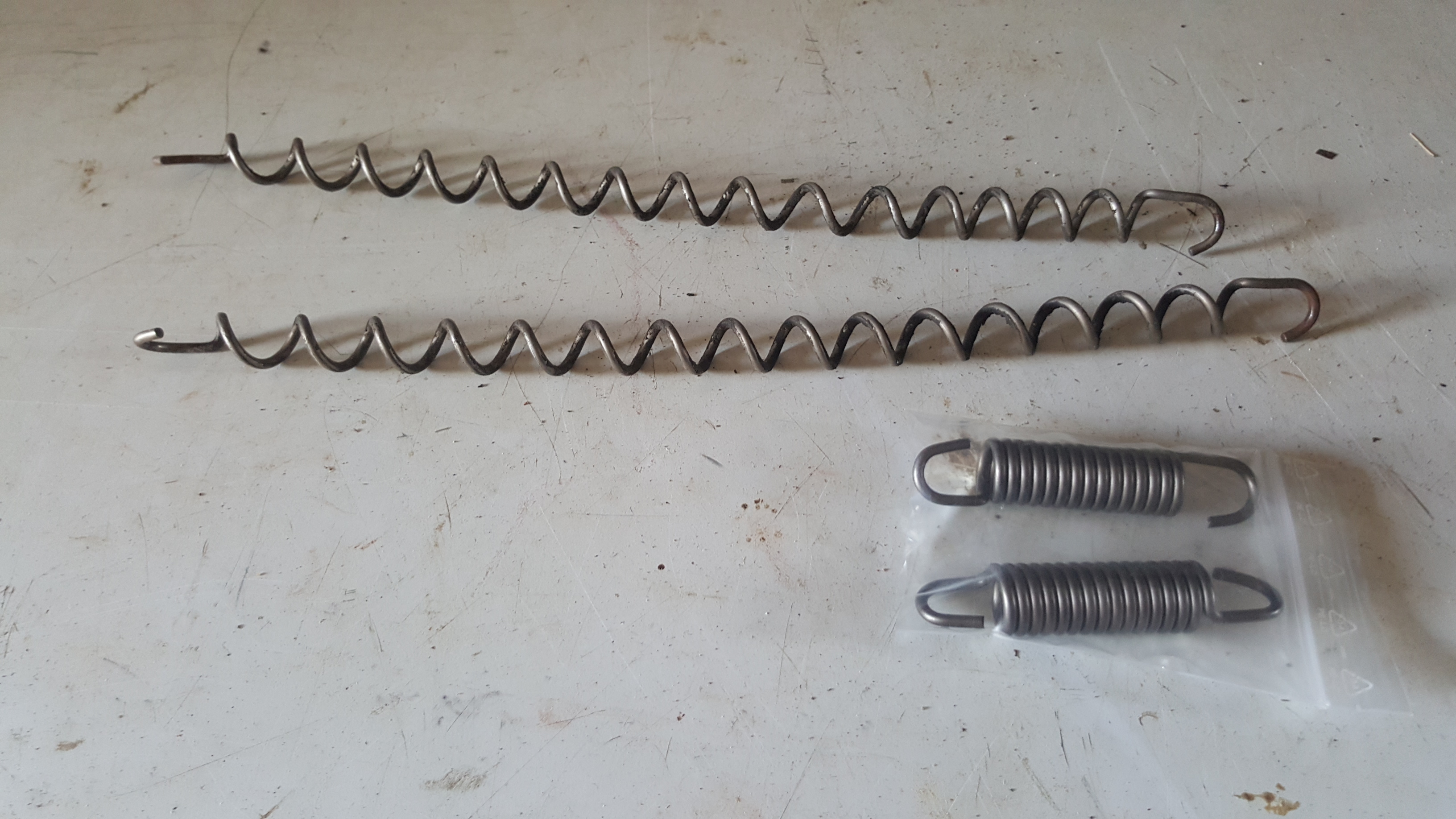

Maintenant il faut que je commande les ressorts d'échappement sur la boutique et refixé l'extension. Et ensuite CT plus valide depuis le 7 juin .

On dirait les ressorts à PP lors de la national :blink:

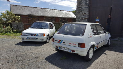

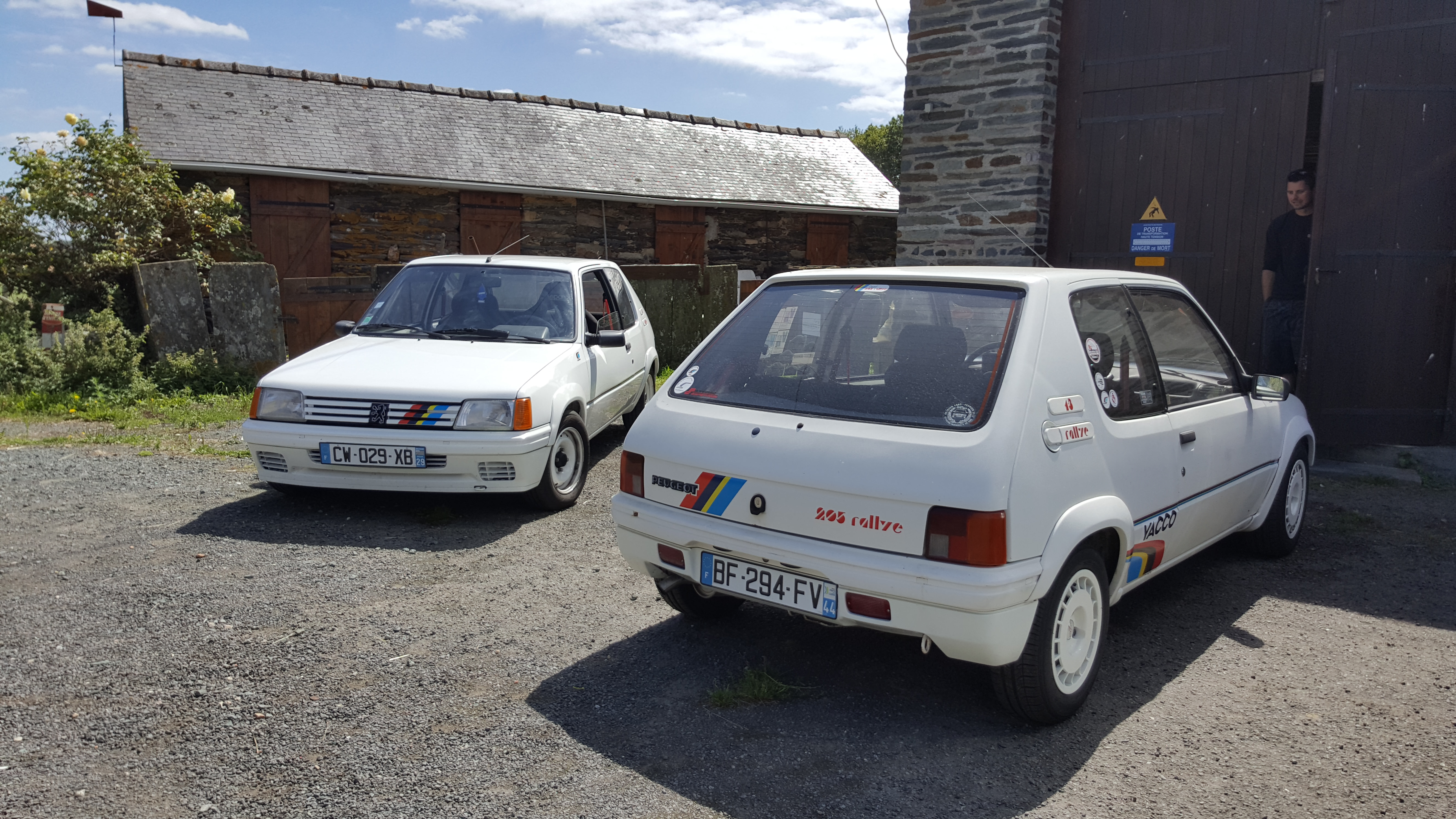

Petite visite de benbzh pour me ramener les jantes à Jean.
Ça le ferait bien d'avoir 2 rallye blanche dans la cour <oo>
