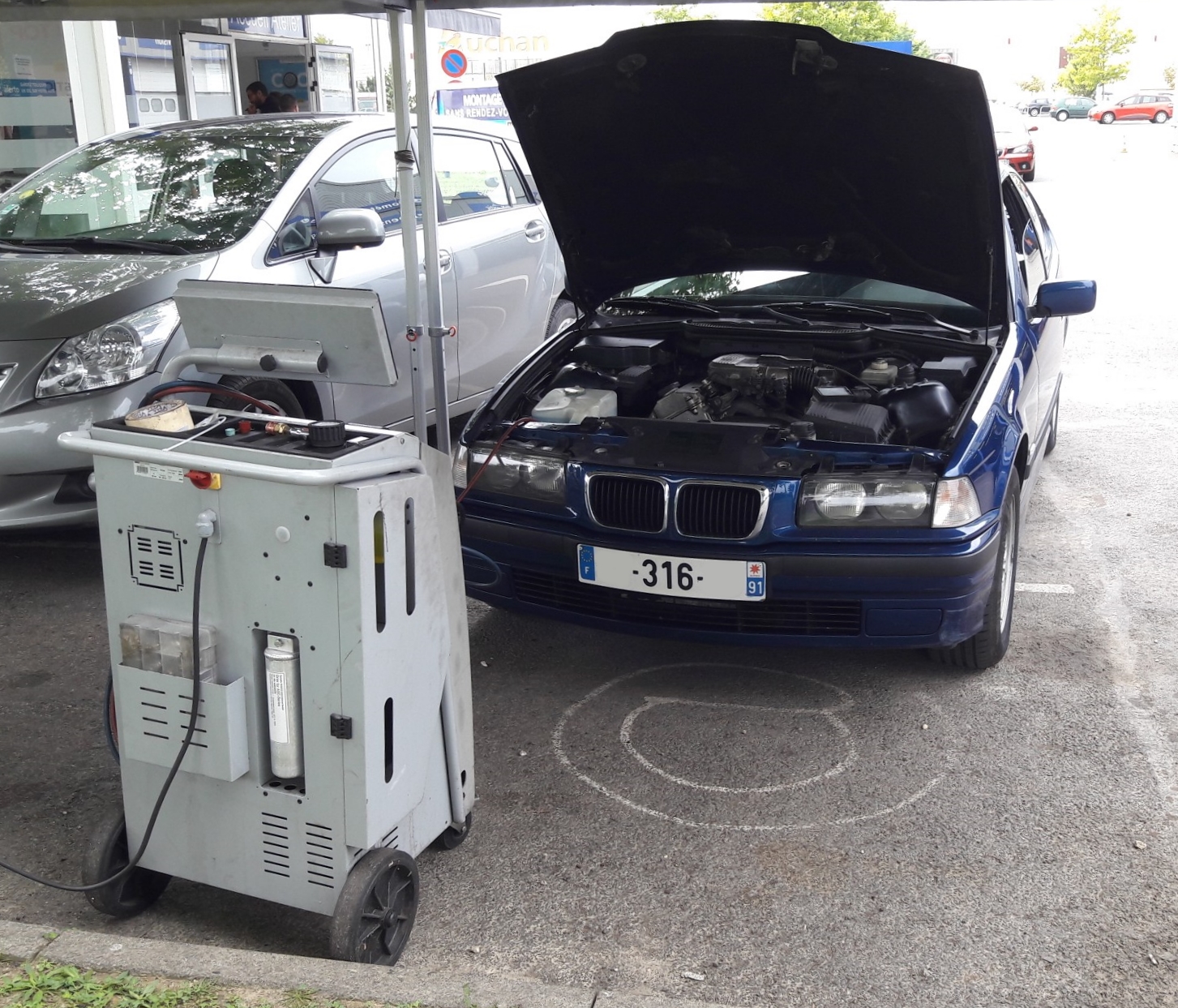

Tant que j'y étais, je voulais faire une recharge de clim car depuis quelque temps le compresseur grince. Je pensais prendre RDV à Norauto et puis du coup ça s'est fait direct ! Forfait "base + entretien désinfectant" 65€ et je suis très satisfait puisque le compresseur ne fait plus du tout de bruit ! Donc voilà une bonne chose de réglé ! Je pense que ça n'avait jamais été fait en 19 ans.
C'est vraiment rare que je confie ma voiture à un garage :lol: mais là c'est vraiment trop spécifique ! :mrgreen:
