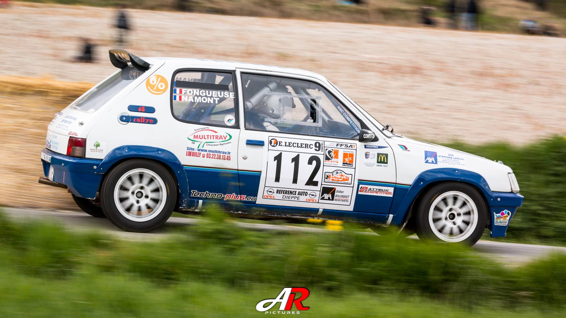

Ce week end nous allons participer au rallye de Neufchatel
Nous sommes 5 dans la classe
On va bien voir si les évolutions sont benefiques, il va falloir reprendre mes marques.
Le moteur est quand a lui parti chez Pascal57, afin d'avoir un bon truc.

On fini le rallye a la 3 ème sur 5 en classe et 52 ème au général
Comportement de la voiture est intéressant, vivement le prochain
