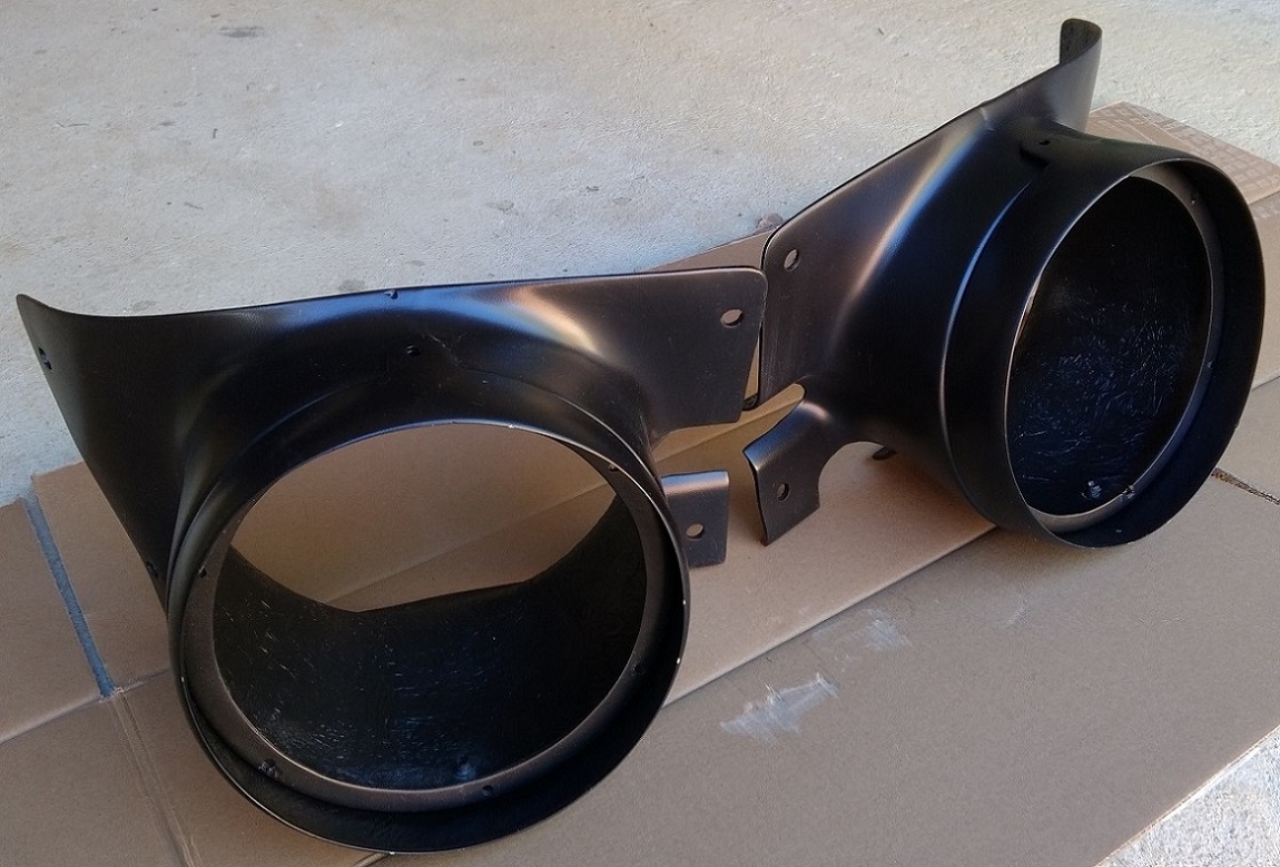

Il n'y a pas longtemps j'ai trouvé ça pour seulement 50€ :
-Des phares de virages
Donc achat de 2 phares avec kit xénon : alors les phares d'origine en xénon + la rampes de phares en xénon + les phares de virage en xénon, ce qui fait au total 8 phares en xénon; vivement la première spéciale de nuit ;) .

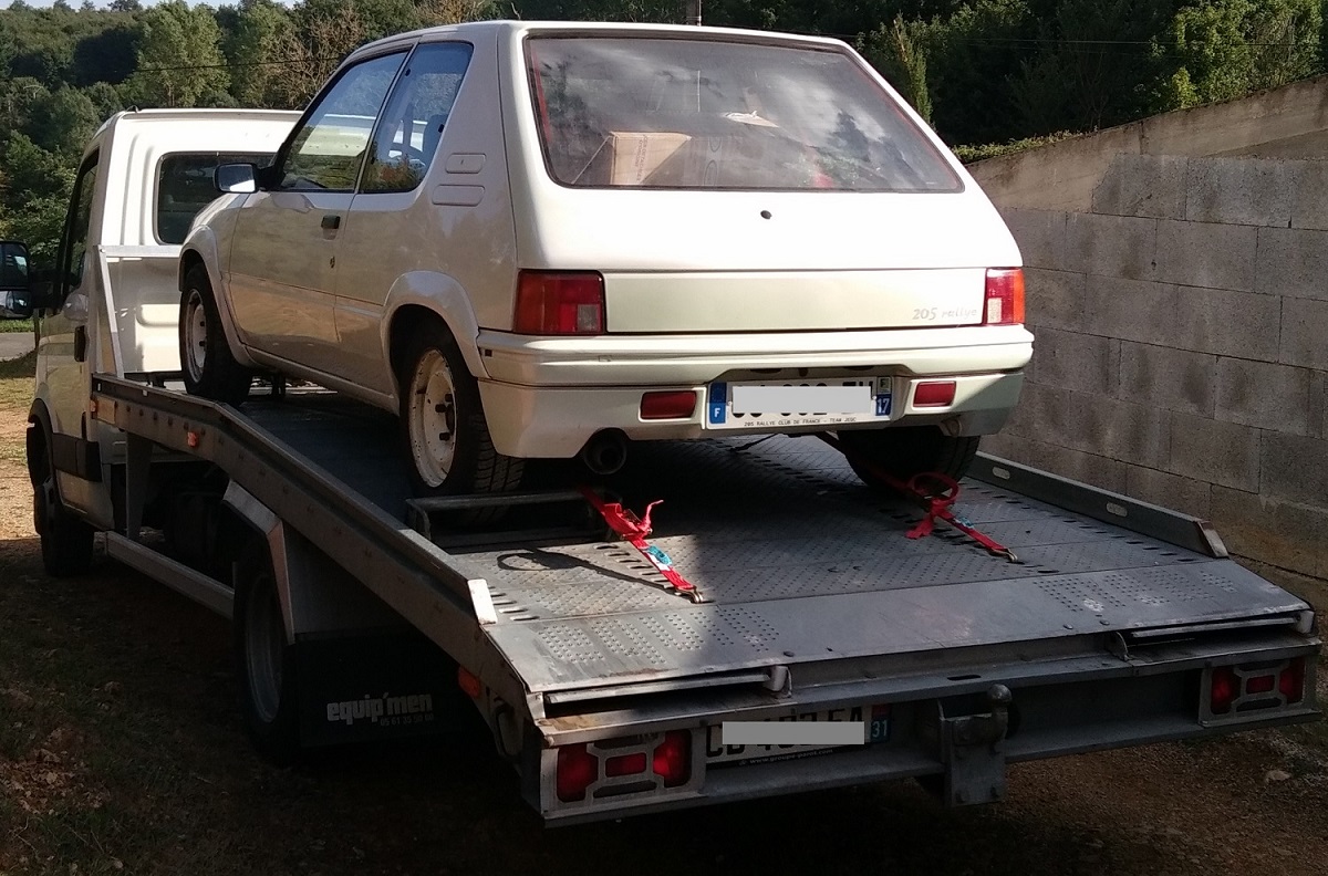

Message par teamjegc »
Salut à tous,
Bon bin voilà une page se tourne, c'est avec beaucoup d'émotion que je vous annonce que le 205 rallye est partie.

jean-luc13 a écrit ::crying:
Et oui, j'ai versé une petite larme lorsqu'elle est partie :crying: . Mais il me reste quand même la 205 F2000 :ok:

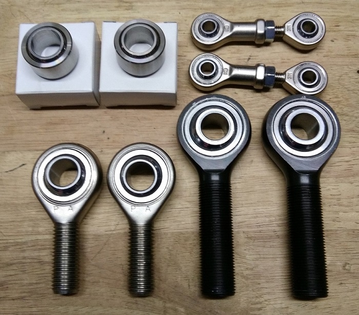

Me voici de retour avec après quelques mois d'inactivité sur la F2000 "_" . Après la vente de la 205 Rallye :crying: , je me console quand même avec la F2000.

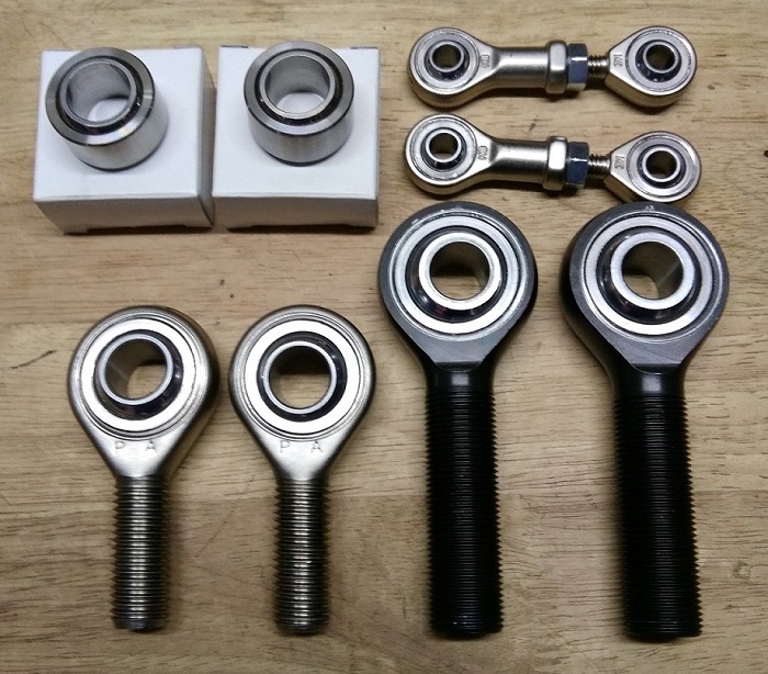

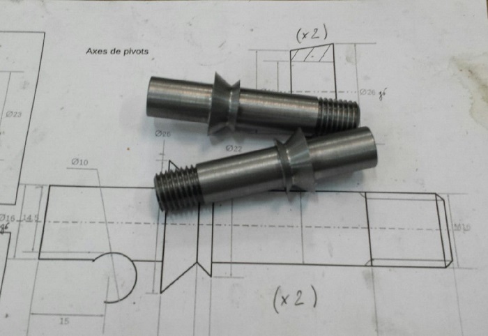

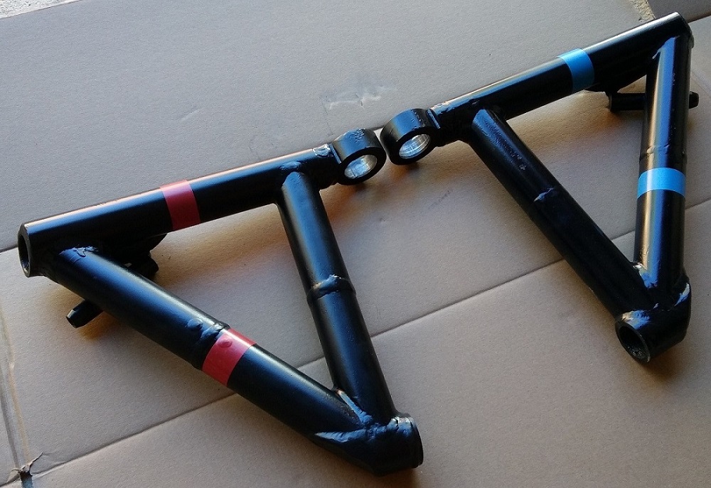

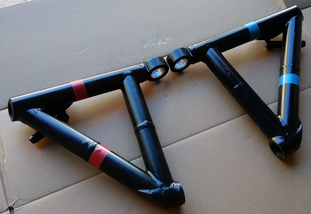

Samedi j'ai enfin reçu les bonnes rotules car ça n'a pas été facile de trouver les bon coussinets pour mes triangles tubulaire.
Donc :
- coussinets sphériques montés à la base sur les Saxo Kit Car (Une dimension batarde <_< )
- rotules ASKUBAL à filetage à gauche pour le côté berceau (rotules grise)
- rotules côté pivot type Kit Car <oo> , qui remplace la rotules kit Car PTS (réf. RBJ79MG) de l'époque qui n'est plus dispo chez PTS
- pour finir petite rotules pour la barre stab
Les plans des canons de réglage, des entretoises de distance et des axes de pivot sont fait :ok: , mais il faut que j'attendes 2 semaines de fabrication :( . Ca va être chaud pour un roulage prévu au mois de Novembre :unsure: .

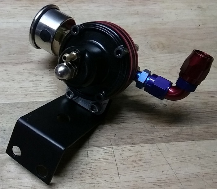

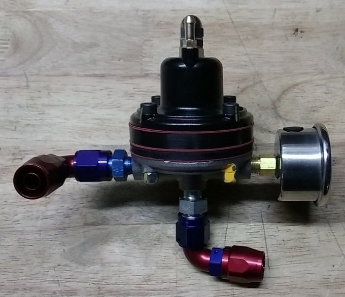

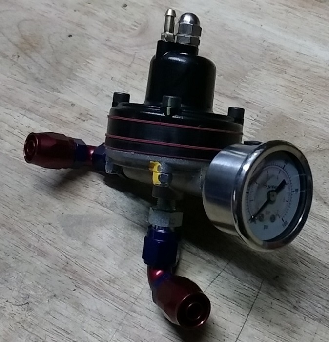

Après un mois d'attente, j'ai enfin réceptionné Vendredi dernier le régulateur de pression d'essence réglable avec le mano, suite au montage de la rampe d'injection en alu.
Et j'ai vite fait fabriqué un support.
Montage prévu dans la semaine.

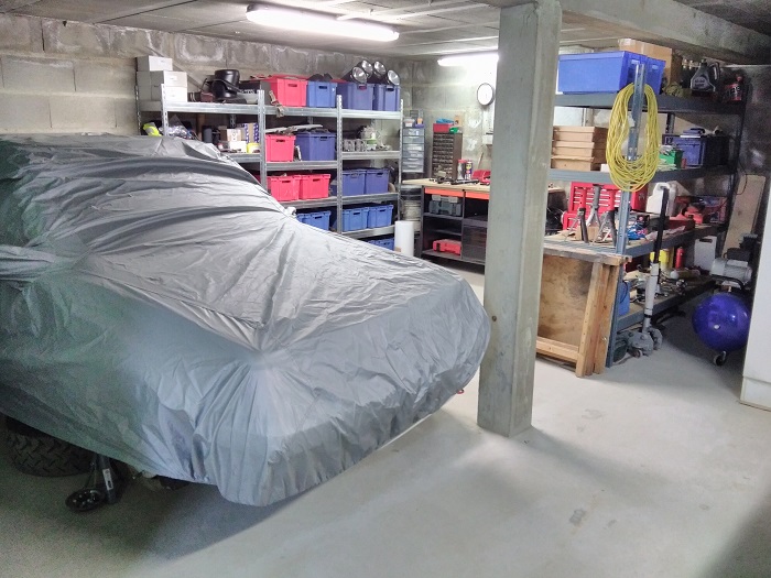

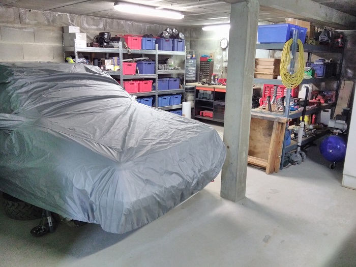

Et au passage une petite photo, de mon petite atelier.
Messages : 1264
Has thanked : 252 times
Been thanked : 168 times
Re: Ma 205 Rallye F2000
ah! il n'y a plus d'établi en palettes! :lol:
j'adore les jantes de ta F2000 :p

tonio59 a écrit :ah! il n'y a plus d'établi en palettes! :lol:
Et oui, mon père m'a acheté un établie l'année dernière :ok: , car c'était de la grosse m**de en faite mon établie en palette :wacko: .

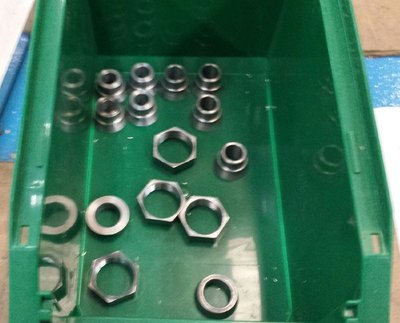

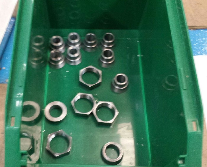

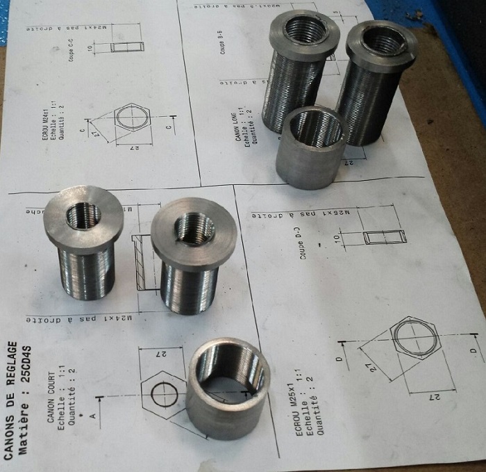

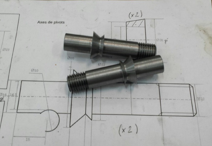

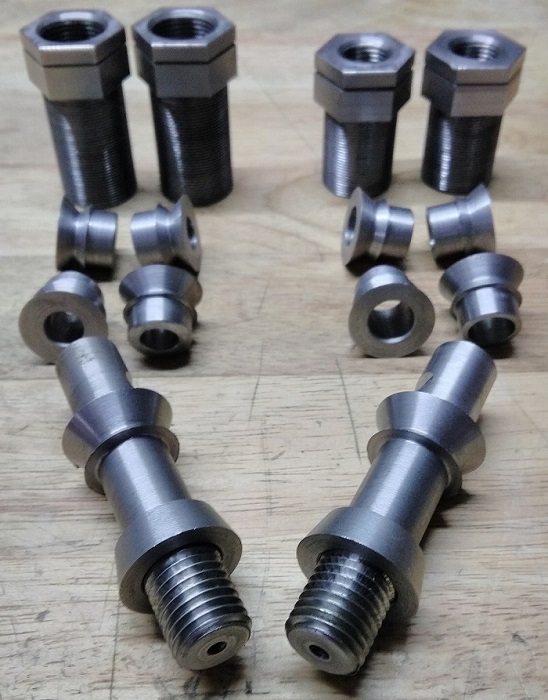

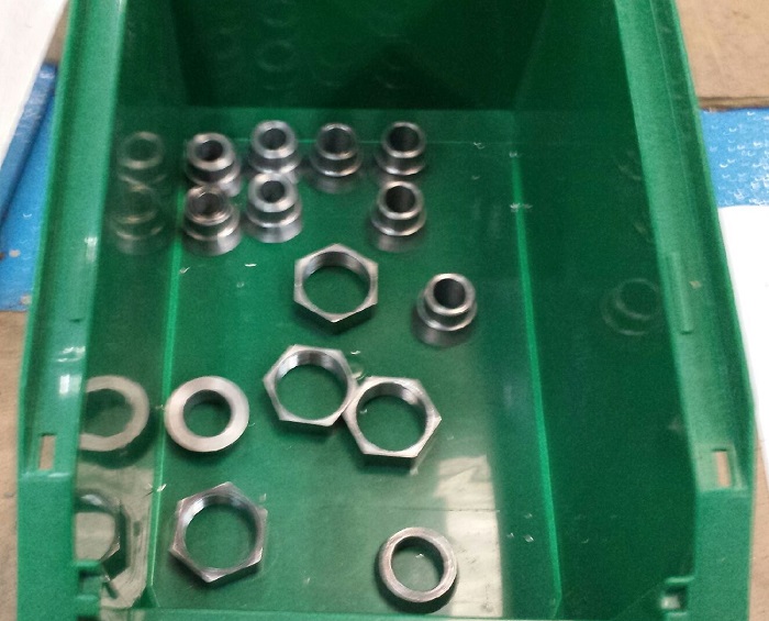

Après quelques semaines d'attente les pièces pour les triangles sont en cours de fabrication ;) :
Axes de pivots B)
Canons de réglage en cours de finitions (manque les 6 pans)
Entretoises de rotules et de coussinets; contre écrous de canons de réglage
Je devais récupérer tout ça fin de semaine, mais délai repoussé à la semaines prochaine :( .

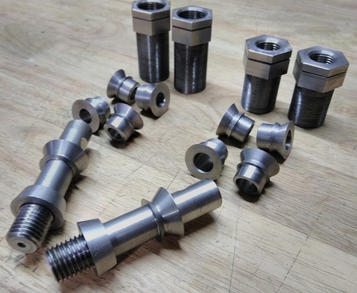

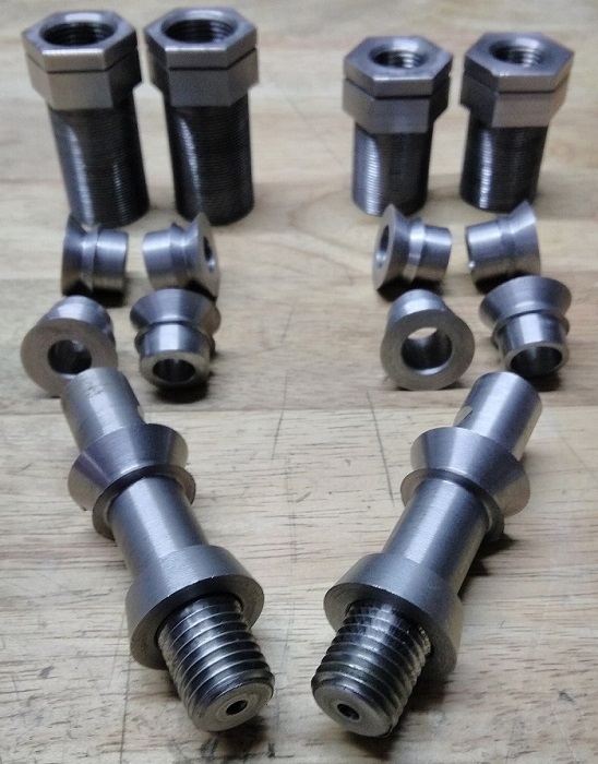

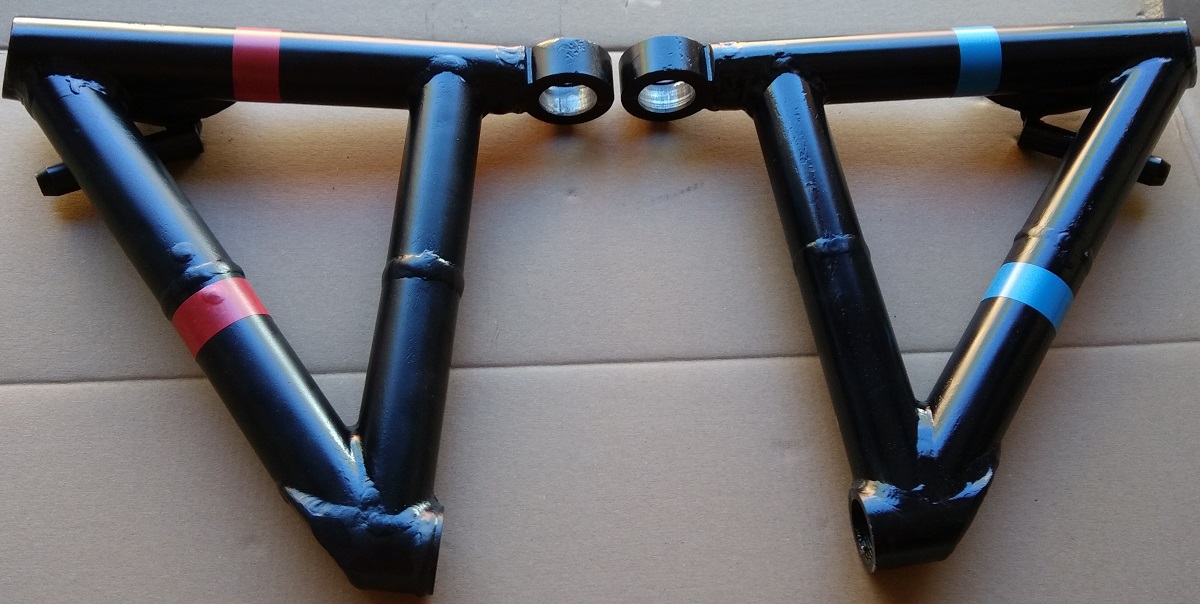

Bon je continue mon monologue :lol: : Samedi j'ai enfin reçu les pièces pour les triangles :yeah: , mais malheureusement je n'ai pas pu reposé la 205 sur ces roues :crying: , suite à une erreur de ma part :day: :boulet: :park: sur les canons de réglage côté berceau, donc presque retour à la case départ.
Messages : 1790
Has thanked : 109 times
Been thanked : 155 times
C 'est du sur mesure ?
teamjegc
Messages : 851
Localisation : Vivonne
Has thanked : 38 times
Been thanked : 36 times
ledouze a écrit :C 'est du sur mesure ?
Oui tout est sur-mesure :ok:
