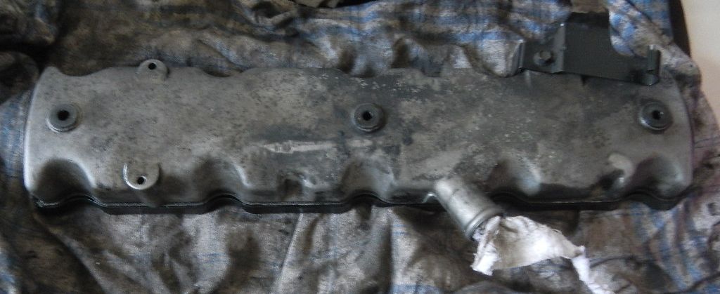

Bon pas trouvé de kerdane, j'ai essayé le plus approchant: du pétrole désaromatisé. (~3€/l) (que j'ai mi dans un petit pulvé transparent à gachette 500ml, rayon jardinage 2.50€)
Bilan: c'est pas comparable au WD40 car pas le même effet:
- ça dégraisse très bien mais ne laisse pas de couche protectrice ; c'est parfait pour rendre à une pièce recouverte d'huile ou de graisse son état brut d'origine.
- on a tendance à en mettre plus car c'est un liquide transparent qui "aggrippe" la graisse et coule sans s'évaporer ; donc tant que ça goutte noir on a envie d'en remettre, en oubliant qu'il faut aussi frotter. :mrgreen: ; c'est parfait pour nettoyer les endroits peu accessibles, tel l'intérieur des pipes, les recoins de renforts alu, les démarreurs, ... et on sait quand faut s'arrêter.
- par contre je ne crois pas que ça serve pour les pièces et vis rouillées.. :unsure:
cache-culbu parfait pour test de nettoyage :mrgreen:
il reste de la vieille crasse solidifiée et incrustée, mais c'est tout de même mieux.
j'ai fait l'intérieur, ça m'a permit de voir qu'il y a pas mal de vieux dépots d'huile là-dedans !
la pipe d'admission en cours de nettoyage - pulvériser, secouer, pencher toujours dans le même sens, et tous les dépots sont sortis, entrainés par le liquide  :ok:
la pièce la plus crade du démarreur: toute la graisse d'origine s'est encrassée et solidifiée, jusque dans les roulements des roues dentées, les empêchant de tourner librement
après pas mal de pulvérisations et brosse à dent et des grandes rotations lancées au doigt (attention aux projections ^^), nickel !
