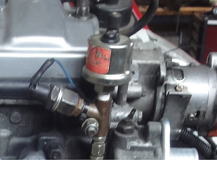

tmrallye a écrit :Beau boulot Alex <oo>
Par contre je suis intrigué par ta capsule de pression d'huile. C'est pas le même montage que moi.
Tu pourrais faire une photo plus précise de ton montage stp ? quand tu auras le temps bien sûr ! c'est juste par curiosité :blush:
Et je fais la même remarque qu'aux autres (dont moi :mrgreen: ) qui sont passés en durit venair. Surveille bien la température de tes durites au niveau de la modine, car il n'y a pas d'étrangleur qui fait pression/dépression pour l'eau qui va à la modine sur les durites venair (entre le radia et le boitier d'eau). Du coup quand la température normale atteint l'ensemble des autres durites, les 2 petites durites de la durite "araignée" sont tièdes au lieu d'être chaudes, et la quantité d'eau qui y circule est anormalement basse.
Pour info :ok:
en faite mon montage du mano de pression d'huile est un peu unique. car j'ai le mano d'origine plus le mano de pression qui n'avait pas de sotie electrique pour le voyant rouge au tableau de bord. le tout monté sur un té et raccordé par un flexible aviation.

une photo

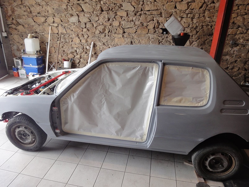

Message par lex »

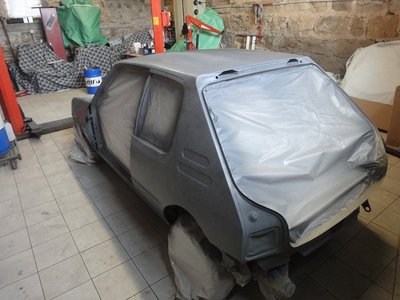

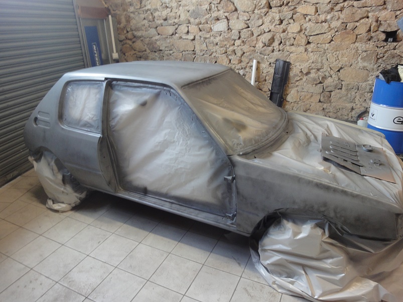

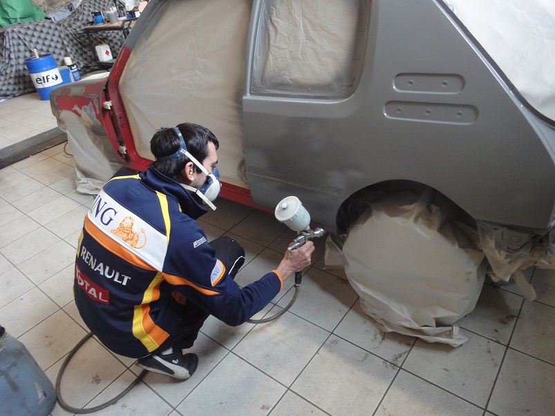

et pour finir la session :mrgreen:
et notre ami Gousk qui a amené le ravitaillement et filé un coup de main

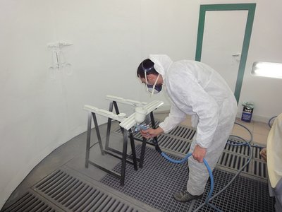

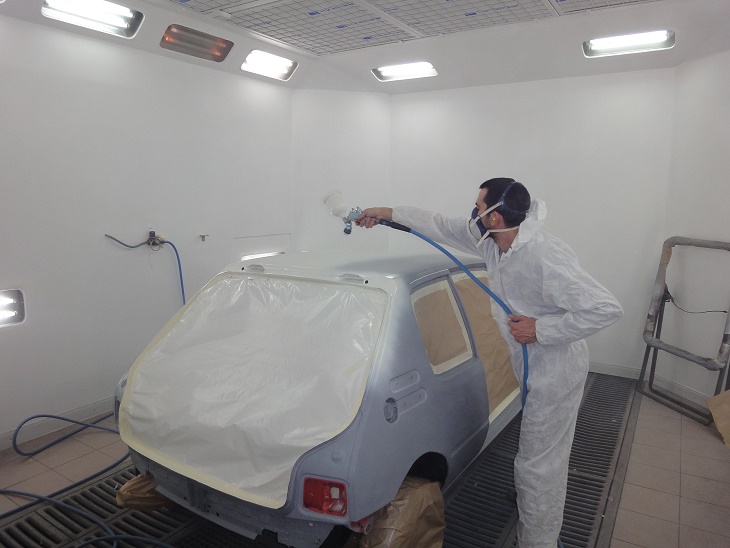

Je peux te demander quel diamètre de buse tu utilises pour pulvériser ton apprêt ?
Sympa la photo de Gousk B)
Modifié en dernier par bob_063 le 20 mars 2017, 09:05, modifié 1 fois.
lex
Messages : 360
Localisation : Loire 42
Has thanked : 81 times
Been thanked : 116 times
Re: Et un de plus (remontage p7)
Message par lex »

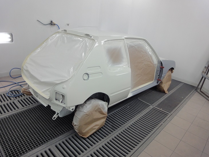

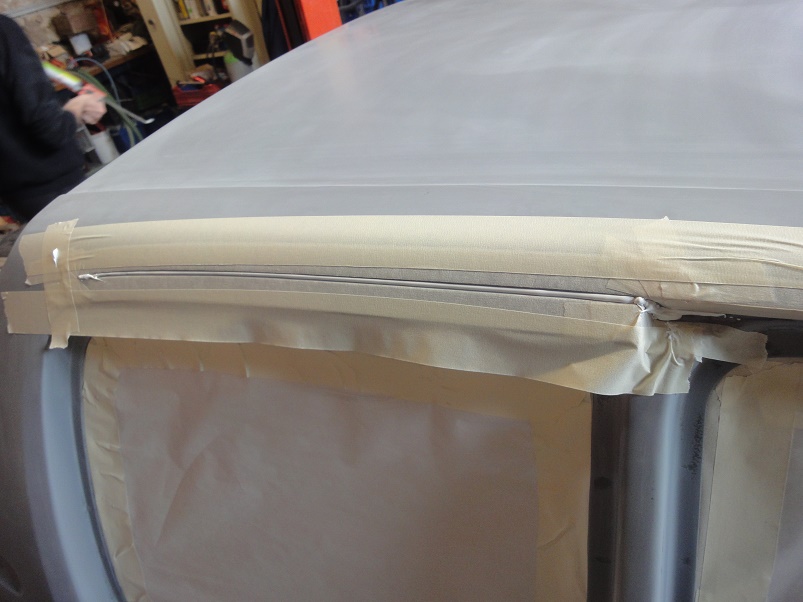

bob_063 a écrit :Beau boulot :ok:
Sympa ma photo de Gousk B)
la buse fait 1.8mm et le frangin met très peu de pression !
Tu es sur pour le 1.8 ? C'est pas du 1.6 plutôt ? Le top pour un apprêt garnissant c'est une buse de 2 :ok:

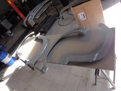

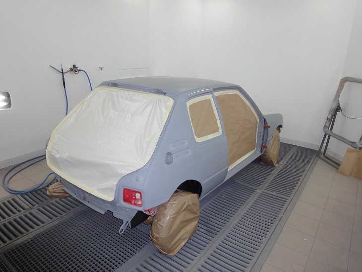

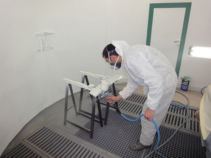

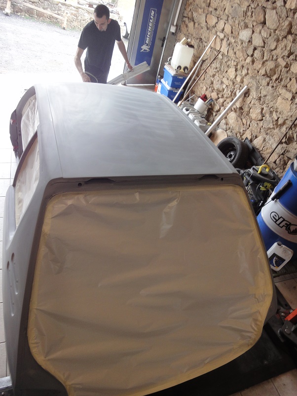

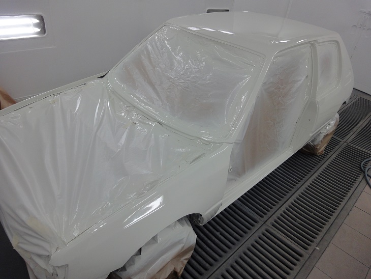

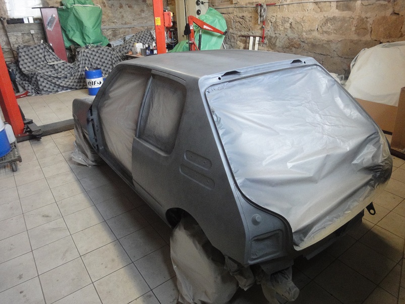

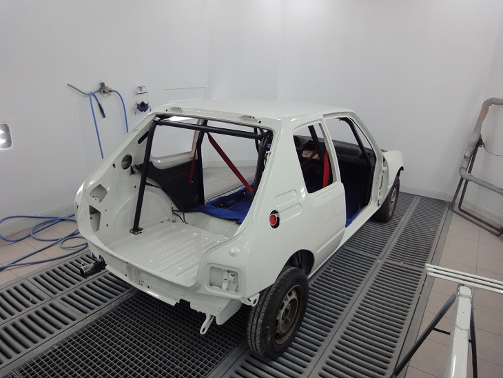

alors aujourd'hui c'était séance de maquillage et en photo

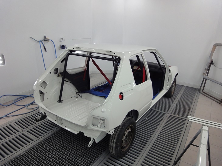

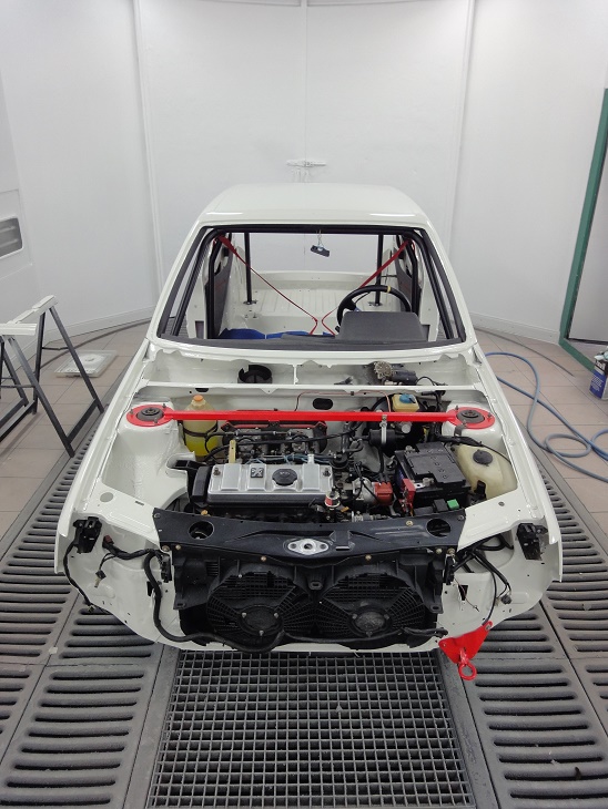

lex
Messages : 360
Re: Et un de plus (la suite p9)

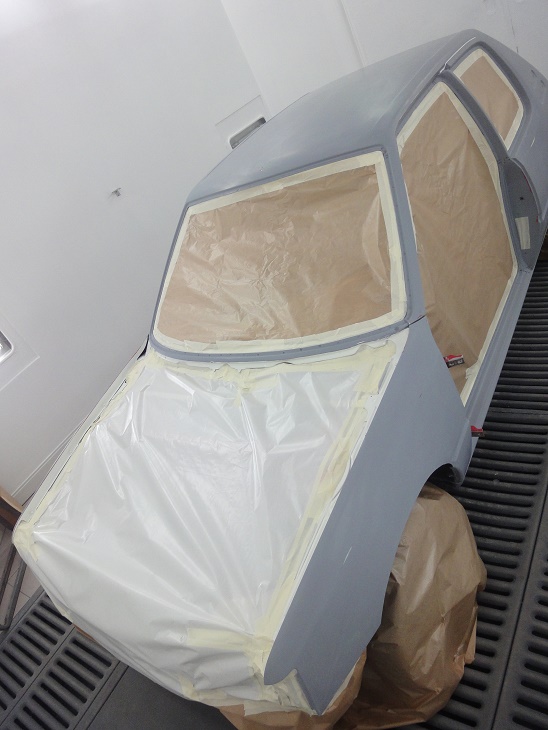

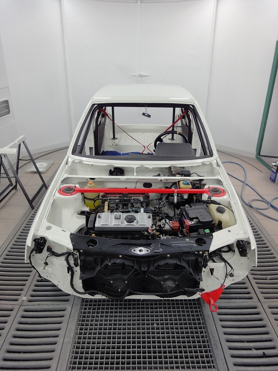

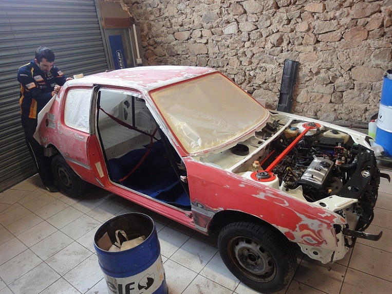

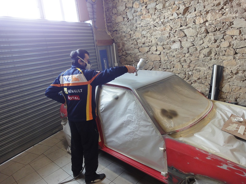

Message par lex »

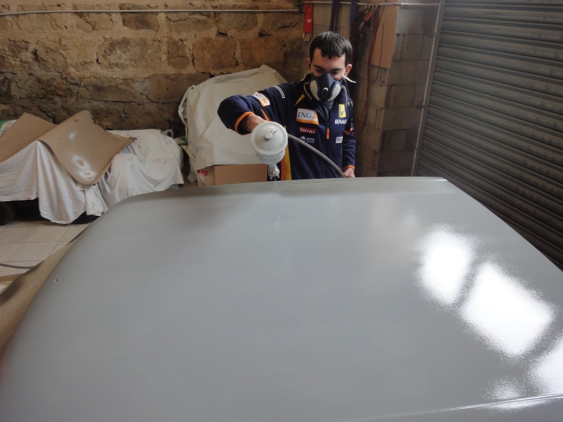

et le frangin continu et moi je regarde pour eviter de faire des connerie :p
