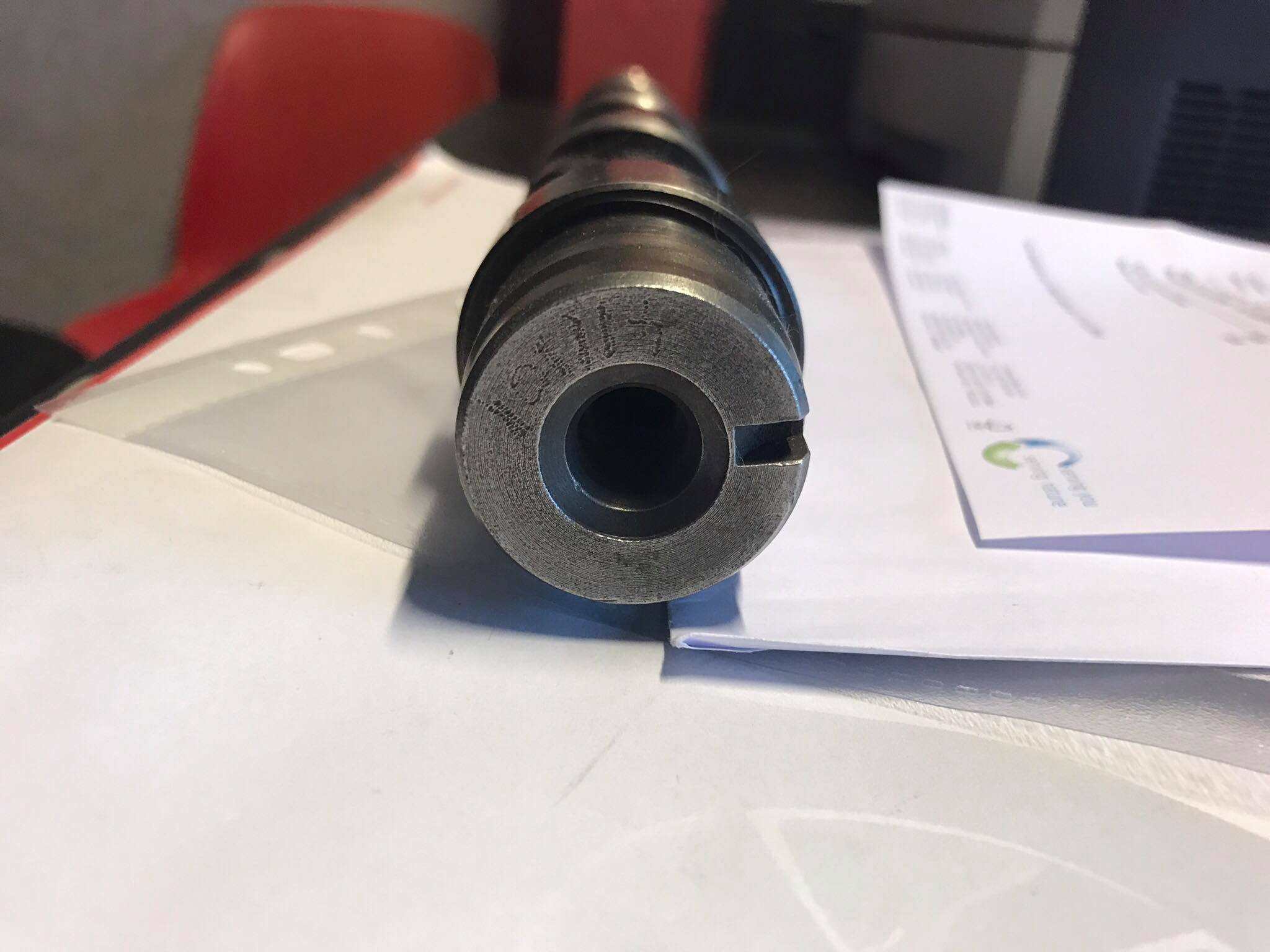

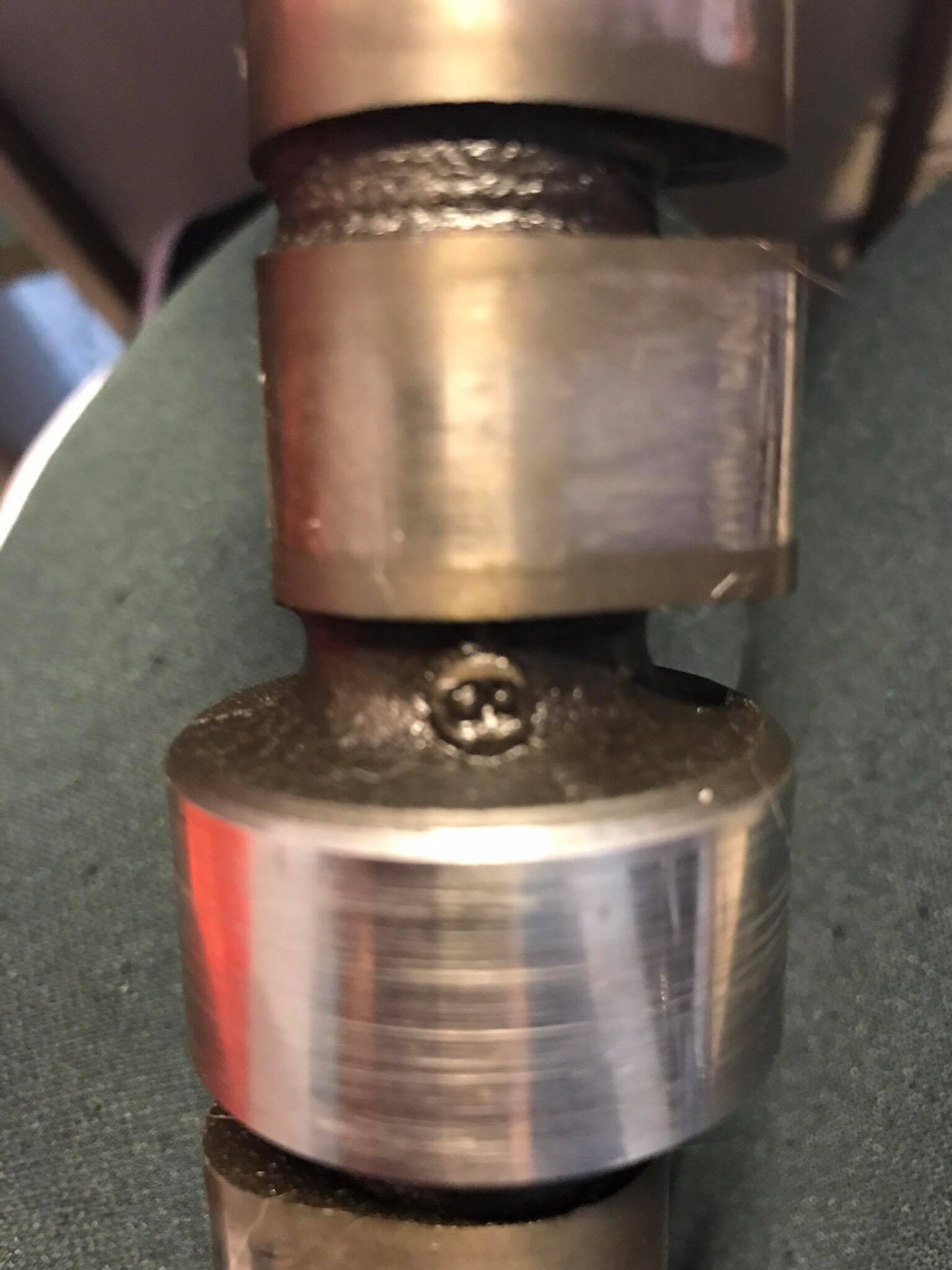

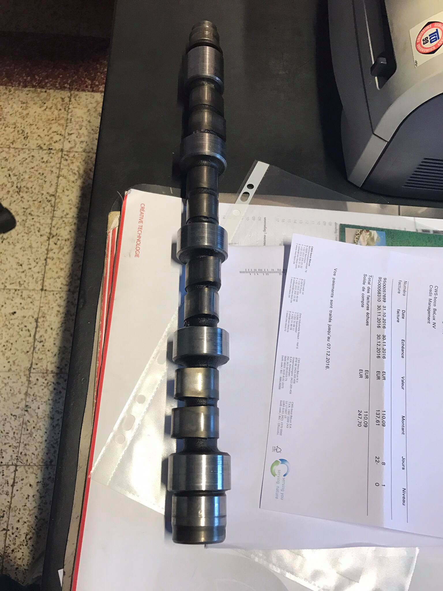

Salut tout le monde,
Est-ce que les aac catcams sont marqués ou gravés afin de les reconnaître svp?
Quelqu'un pourrait-il identifier celui-ci dont on m'a envoyé les photos mais provenance incertaine?
Ca devrait etre un catcams ref 4901137 mais comment le vérifier?

Faudrait mesurer les levées au comparateur deja pour avoir un ordre d'idées

- Messages : 13408
- Has thanked : 444 times
- Been thanked : 1083 times
Re: vérification arbre à cames
Sur les Cat Cams la réf est gravée dessus
ex sur un 4901133
ex sur un 4901133

Oui il faudrait mesurer mais il n'est pas en ma possession
Ah interessant ça Jean-Luc . Donc à priori ça n'a rien à voir avec le numéro qui est gravé sur ma photo (en bout d'arbre). Ce numéro est inconnu, ça ne serait donc peut être pas un catcams?

Hé bien ça reste un mystere. Le problème est que c'est le propriétaire de mon ancienne ralloche de course qui me demande des comptes sur cet aac car pour lui il ne correspond pas à la facture que je lui ai fourni avec la voiture...je ne sais pas trop quoi lui dire.
Je suppose que tous les catcams sont gravés de la même manière que celui de Jean-Luc.

Alors il faut établir le profil de came, ou bien au moins mesurer la levée au comparateur .

C'est difficile à prouver! Il y a 2 hypothèses: soit le problème s'est passé de mon côté au montage du moteur, soit de son côté au démontage ou on ne lui aurait pas rendu le bon aac. Je voulais surtout savoir s'il y avait un marquage spécial pour cette marque et visiblement c'est le cas.
Je vais lui dire de le faire mesurer ou de me le donner pour le contrôler
