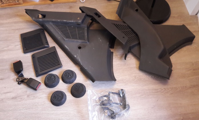

Je ne pense pas, à mon avis tu auras besoin de primaire pour que ça accroche mais demande à ton peintre il saura te conseillerJul964rs92 a écrit :balouba a écrit :quel changement, bravo à vous 2
et vivement la suite du remontage
Pour le coup j'y suis pour rien. Enfin, si, j'ai aidé à user la peinture avant![]()
Bon, à défaut d'être un bon acheteur en magasin faute de temps, j'ai commandé une (maintenant que je l'écris j'espère que ça va être suffisant![]()
) bombe de peinture FZL, je peux l'appliquer directement sur les plastiques après dégraissage ? J'ai attaqué le nettoyage (au savon de marseille et éponge, à l'ancienne), et du coup j'ai pas envie de les remettre comme ça

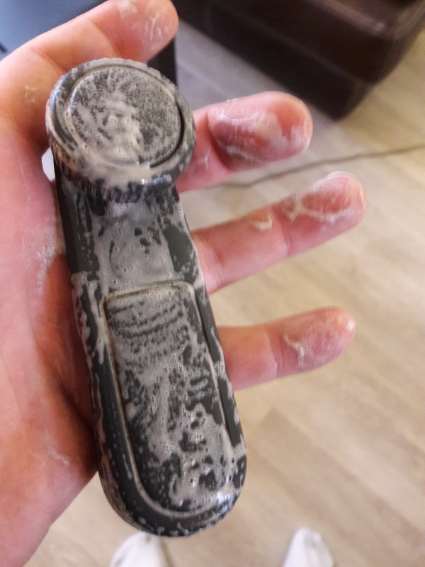

Et de mon coté, je passe au savon de marseille les dernières pièces qui étaient stockées dans mon grenier
On notera la crasse dans les reliefs à droite Et la mousse qui devient noire
A ce propos, ses derniers MMS de ce matin, je vois qu'il y a déjà l'obturateur d'antenne en place

On a les memes hobbies en ce moment, moi c etait hier le nettoyage de plastiques

Même méthode ? Une simple éponge et le bloc de savon de Marseille de madame

J'ai repeint les plastics arrière de ma ralloche avec la FZL, c'est Nickel.Lilive a écrit :Je ne pense pas, à mon avis tu auras besoin de primaire pour que ça accroche mais demande à ton peintre il saura te conseillerJul964rs92 a écrit :balouba a écrit :quel changement, bravo à vous 2
Mais au préalable, j'ai passé un primaire d'accroche pour plastic, je pense que tu devrais faire de même, ton résultat n'en sera que meilleur.
Cela m'avait été conseillé par un pro.
Bon courage, ta ralloche n'en sera que plus belle.

Presque oui, je fais au liquide vaisselle, eau bien chaude et brosse ou eponge. J avais pense au lave vaisselle pour les plastiques mais comme pas sur que ca chauffe pas tropJul964rs92 a écrit :Même méthode ? Une simple éponge et le bloc de savon de Marseille de madame

mon frère a mis pas mal de pièces plastiques au lave vaisselle, aucun soucis !PEDRO a écrit :Presque oui, je fais au liquide vaisselle, eau bien chaude et brosse ou eponge. J avais pense au lave vaisselle pour les plastiques mais comme pas sur que ca chauffe pas tropJul964rs92 a écrit :Même méthode ? Une simple éponge et le bloc de savon de Marseille de madamej ai fais en mode manuel

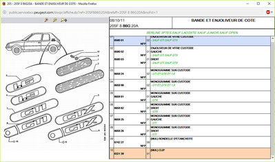

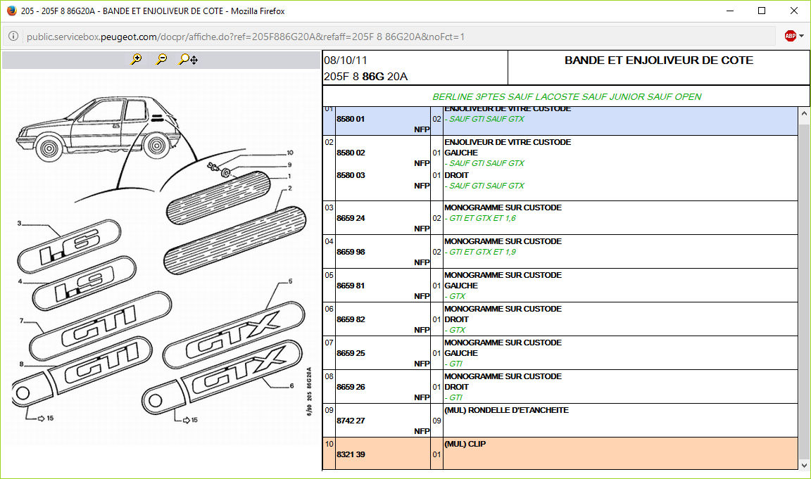

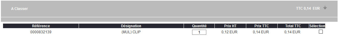

Question: il me manque une agrafe de fixation d'un enjoliveur de custode, vous pensez que ça se trouve encore ?

féchié, l'agrafe est toujours dispo mais pas la rondelle d'étanchéité

Faut voir l'épaisseur que les origines ont mais ça doit bien se fabriquer ça ! Avec de la chambre à air ou autres

J'ai des mousses au travail je regarde si il y a une épaisseur qui pourrais correspondre je dirais environ 3/4 MM ?

J'ai remonté ces agrafes sans joint de mon côté.
Je ne savais même pas qu'il y avait un joint à mettre.

mets-y un peu de graisse sur les tétons des enjoliveurs de custodes avant de les monter, ça facilite le montage et tu sera content de l'avoir fait si tu veux les démonter un jour sans les péter...
bon Jul, yapluka comme on dit

J'ai repéré un peugeot pas trop loin de mon taf, je vais aller commander ça, 15 centimes, wahou ! Je ne veux plus rien avoir à faire avec Peugeot ETAMPES !!!
