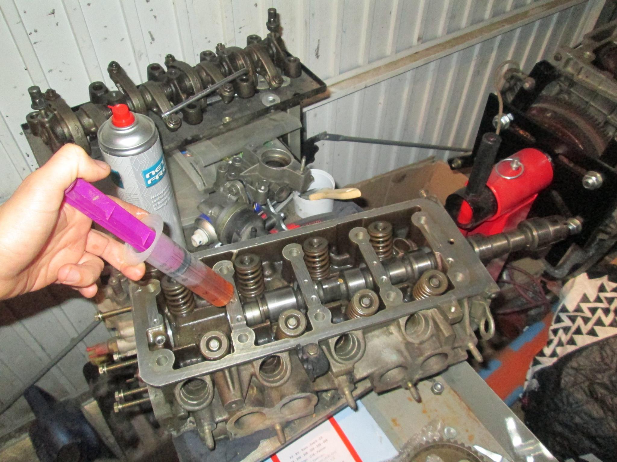

allé petite mise à jour avec le remontage du moteur maintenant que j'ai quasiment toutes les pièces ..
on commence par le changement du boitier de l'allumeur neuf que j'avais en stock (une des pates de fixation était cassée)
Y en a du bordel la dedans ! :mrgreen:
après, re-dépose de la culasse pour le montage de l'arbre à cames et le changement des joints de queue de soupapes.... surprise le lève soupape tout neuf que je viens de m'acheter ne passe pas ... il me faut en trouver un plus traditionnel... grrrrrr !
j'ai quand même fini l'arbre et la repose du boitier de pompe à essence.
