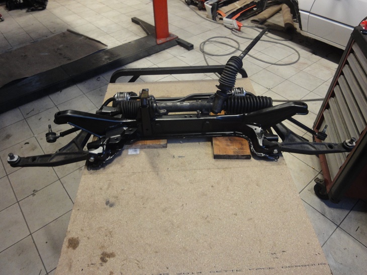

il faut un marbre pour faire ça!!!!!Thibault110 a écrit :Se ne sont pas les longerons mais des brancard , et se ne sont PAS les brancard qui sont différend mais juste les tôles de fixation qui sont différentes ( les tôles qui se fixent sur les parties basse du brancard ou vient se fixer le berceau) , ces tôles différentes des autres descende plus bas sur les modèle GTI et rallye , je changer les miennes pour remettre comme à l'origine , il y a une dizaine de point à percer et ressouder pour chaque tôle , sa va très vite à faire si mécanique déposer , les brancar sont TOUS identique sur toutes les caisses de 205 , il n'y a que quelques tôles qui changent ( support moteur ou support de berceaux dans la parties avant )

Non du tout ... pas obligatoire .. un berceau en bon état , un réglet , une pige de carrossier , un mètre à ruban et un stylo suffisent pour positionner parfaitement ces tôles ...

moi j'ai tellement vu des 205 avec les fixation du berceau décalé tordu ou en foncé . et ce qui en result des angle de geometrie completement dans les choux. et après les proprios se plaignent de tenu de route aproximative ou de reaction bizzard de l'auto. de la cette solution m'a semblé la plus simple et surtout reversible au cas ou mes supports pose probleme il me suffit de remettre les silenblocs

je suis d'accord avec toi!!!! la modif de caisse sans marbre, je dis chapeau!!!!lex a écrit :moi j'ai tellement vu des 205 avec les fixation du berceau décalé tordu ou en foncé . et ce qui en result des angle de geometrie completement dans les choux. et après les proprios se plaignent de tenu de route aproximative ou de reaction bizzard de l'auto. de la cette solution m'a semblé la plus simple et surtout reversible au cas ou mes supports pose probleme il me suffit de remettre les silenblocs. aplus

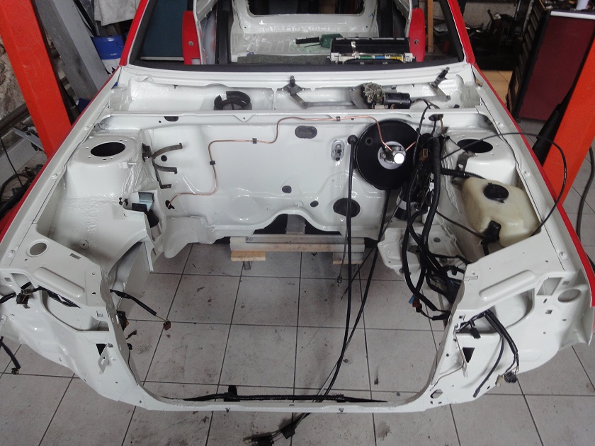

alors apres une petite pose j'ai repris les hostilitées. voici les images!

la suite

La pose du faisceau, ça fait peur quand tout est par terre, ça fait peur quand tu dois tout passer dans le trou du tablier, ça fait peur quand tu dois rebrancher tous les faisceaux à la platine et finalement c est facile
quand tout est refait impeccablement bien-sûr
Bon courage
