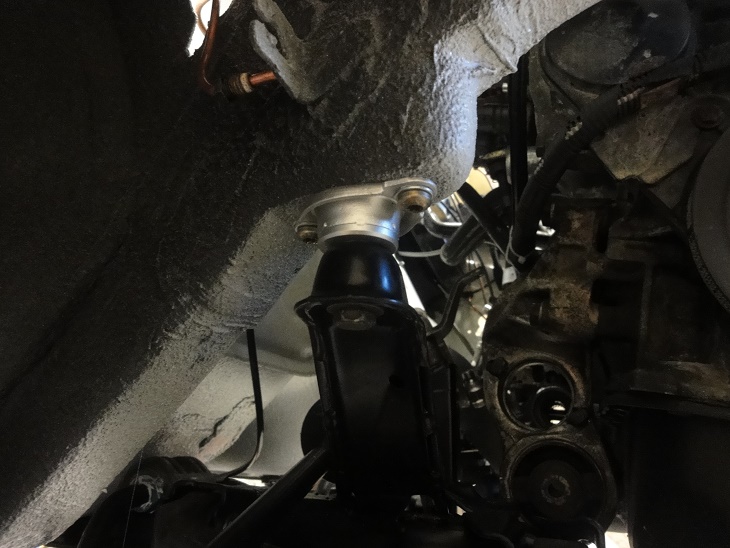

moi j'ai tellement vu des 205 avec les fixation du berceau décalé tordu ou en foncé . et ce qui en result des angle de geometrie completement dans les choux. et après les proprios se plaignent de tenu de route aproximative ou de reaction bizzard de l'auto. de la cette solution m'a semblé la plus simple et surtout reversible au cas ou mes supports pose probleme il me suffit de remettre les silenblocs :ok: . aplus

je suis d'accord avec toi!!!! la modif de caisse sans marbre, je dis chapeau!!!!

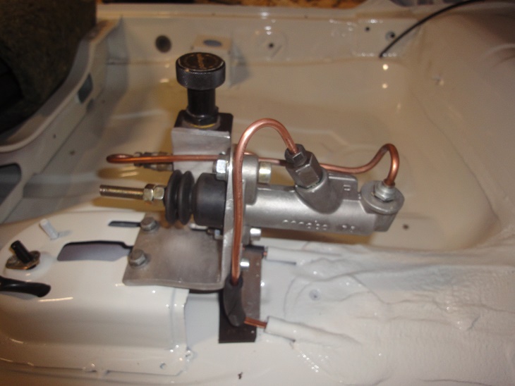

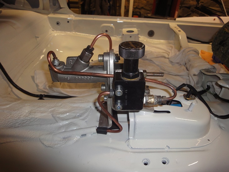

montage du frein a main hydraulique

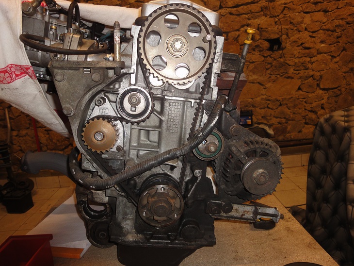

pour ceux qui mon posé la question à la forezienne,  la fixation du deuxieme galet

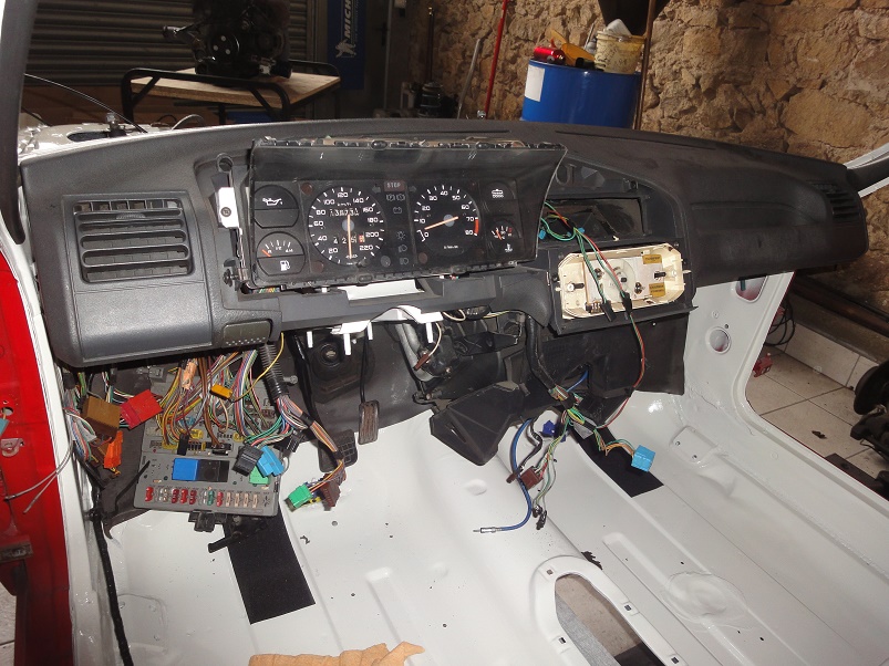

Samuel60
Messages : 177
Re: Et un de plus (support de berceau fixe p5)

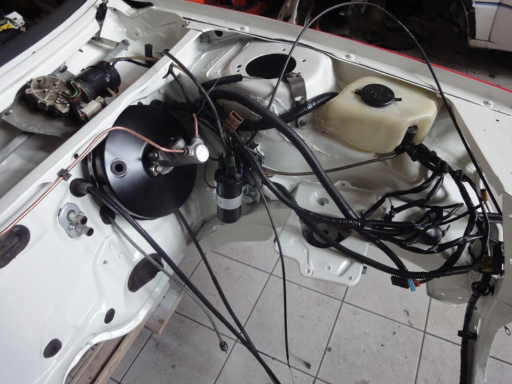

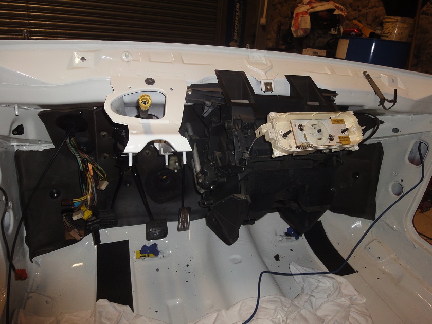

Message par Samuel60 »
La pose du faisceau, ça fait peur quand tout est par terre, ça fait peur quand tu dois tout passer dans le trou du tablier, ça fait peur quand tu dois rebrancher tous les faisceaux à la platine et finalement c est facile :lol: quand tout est refait impeccablement bien-sûr :ok:
Bon courage

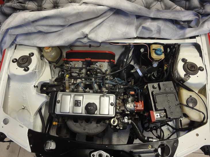

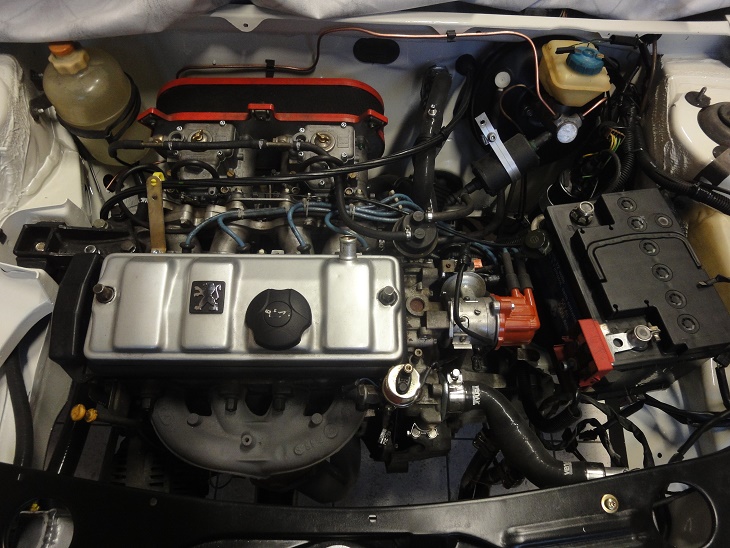

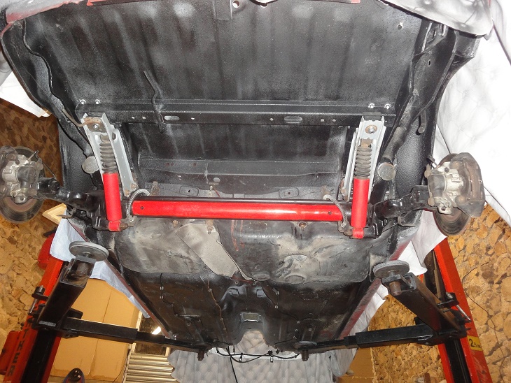

lex
Messages : 360
Localisation : Loire 42
Has thanked : 81 times
Been thanked : 116 times
Message par lex »

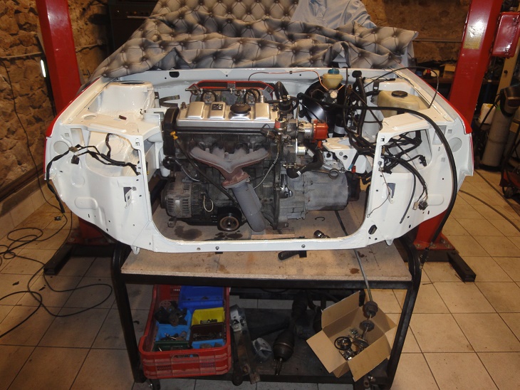

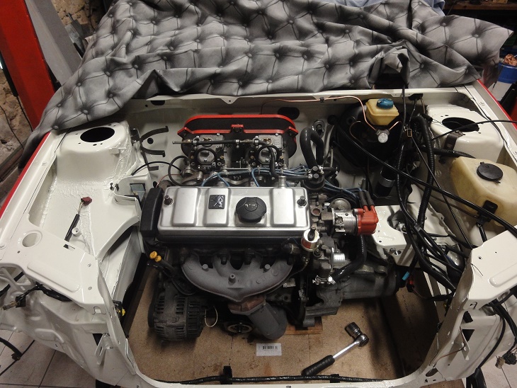

on continu et on remet le moteur dans la boite. le train ar et ce sera tout pour aujourd'hui :p

Qu'apporte le 2e galet ?

Tu as déjà vu un moteur tourner sans carters? Si non je t' explique le phénomène. Lorsque tu accélère fort ou décélére fort ta courroie de distribution s' étire de 25%. De la ta courroie se met à battre ce qui crée une contrainte énorme sur le reste de ta courroie. Ce qui à pour effet d' user la courroie prématurément voir sa rupture. Alors en usage routier classique pas de problème mais sur circuit ou lors d' un usage intensif cela permet de soulager ta courroie. Et pour info les moteurs de chez brozzi était monté comme cela, j' ai simplement copié un moteur brozzi un vrai vu chez ANGE MOTEUR à aurec sur Loire .

Le 2ème galet permet aussi de compenser le rabotage des blocs et culasses dans le cas où la courroie d'origine devient trop longue (déjà vu sur des moteurs N1 non conformes!!!) :wacko:

alors attention le deuxième galet permet de compensé oui si on a une poulie d'arbre a cames :ok: réglable. ou sinon bonjour les dégâts!!!!

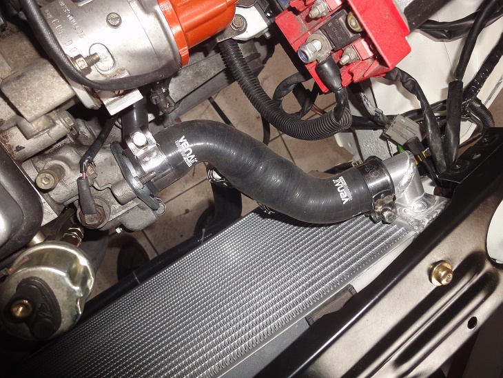

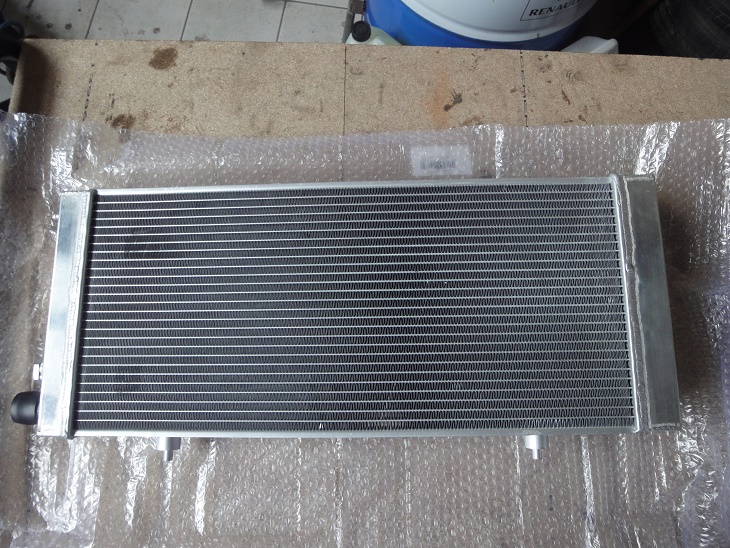

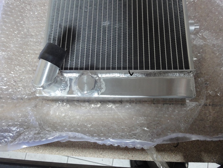

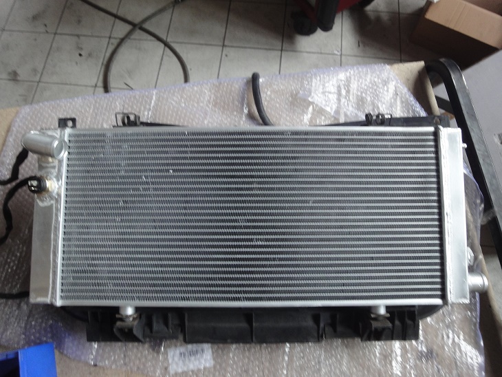

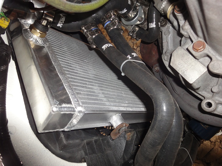

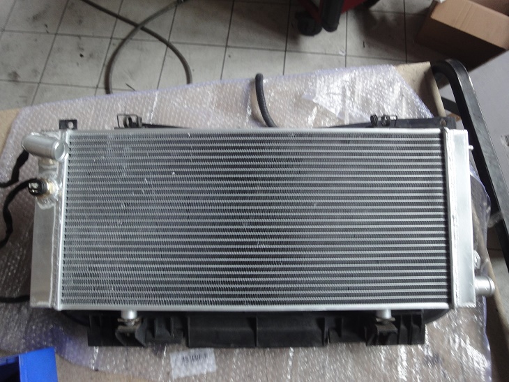

salut , des news toutes fraiches de ce weekend et le tout en photo. je tiens a remercié Aubrey et Gérald de GB2S qui tous deux mon bien dépanné.
    un beau radiateur tout neuf full alu

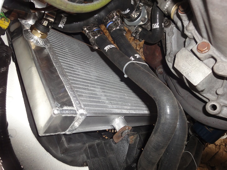

    une fois en lieu et place
    Re: Et un de plus (remontage p7)
    Message par lex »
    la suite
