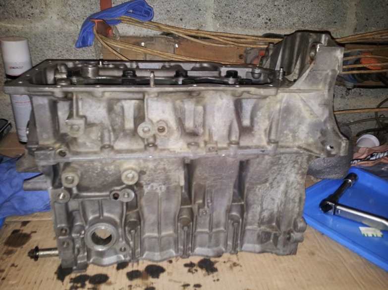

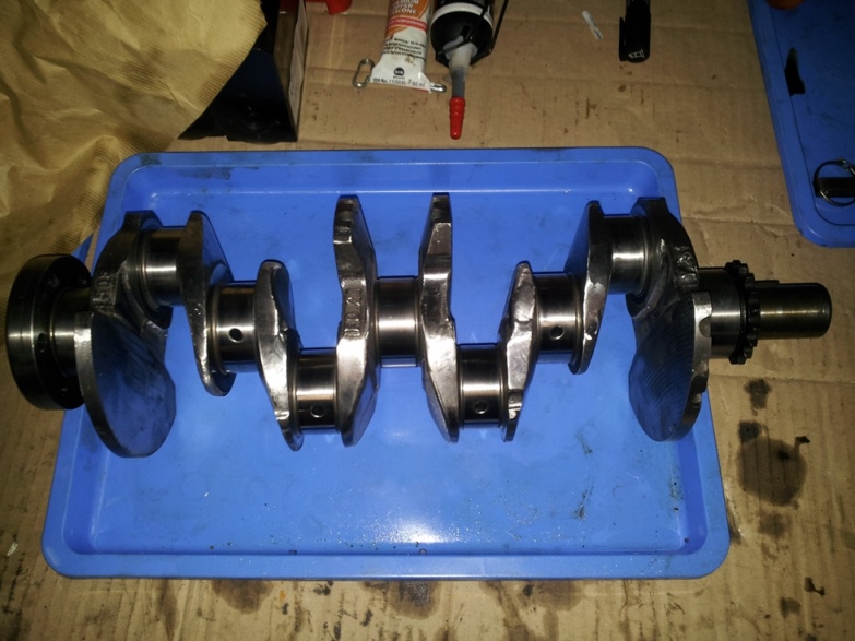

un peu de nouvelle de la voiture avec une multitude d'evo prévu mais pour le moment ca avance pas vite
Remontage du moteur 1397, réception de plusieurs pièce et montage a blanc pour contrôle des jeux

que fais tu comme contrôle sur ton vilebrequin ?
