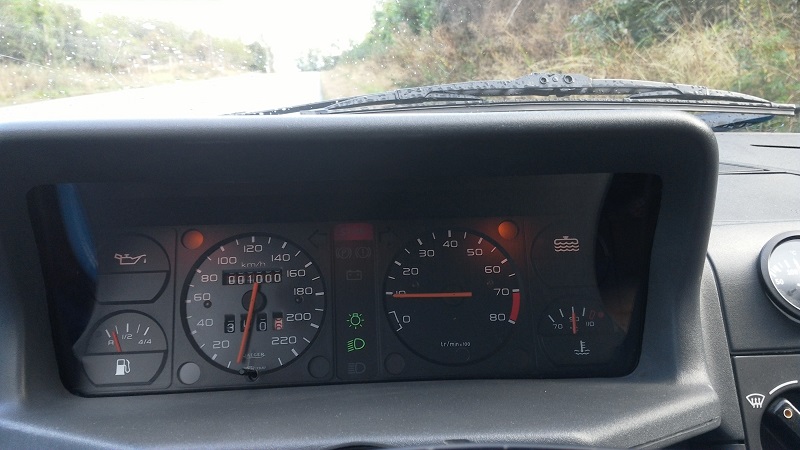

Que du positif <oo> Samedi soir, Luc est monté a la maison pour tester l'auto :) On part tranquillement chauffer l'auto, rapidement, il me dit qu'il n'a pas l'impression de conduire la même auto B) Après 15 bons Km, je lui demande d'appuyer sur la pédale.... Et là, on s'est regardé :lol: Grands sourires :lol: J'me dis Puta** :lol: J'ai enfin retrouvé la sensation d'être dans une ralloche <oo>
Luc me dit carrément que l'auto a deux fois plus de puissance qu'elle n'en avait jusque là <oo> :ok: On était sur le chemin du retour mais du coup, c'était tellement bon, qu'on a décidé de rallonger la ballade :lol:
Petit soucis sur la route : La tringle de boite à sautée, on a perdu la petit goupille qui maintient la tringlerie sur la rotule fixée au berceau :( C'est pas bien gave... On s'est juste arrêté tous les 15 km pour la remettre :lol: :p
En chemin, nous avons fêté les 1000 Bornes <oo>

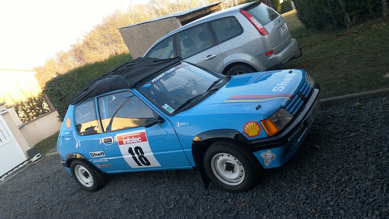

Salut les copains :)
Quoi de neuf par ici ? Rien de spécial :lol:
L'auto était endormi au chaud dans le garage sous sa housse.... Elle n'avait pas bougé depuis sa dernière sortie début Octobre :(
Dans la semaine dernière, j'avais une distribution et quelques bricoles à faire sur la 205 Juju d'un ami :) Du coup, comme le garage est pas mal pris par l'auto et toutes les pièces de la mousseuse de mon Beauf', j'ai réveillé la Bête :lol:
J'avais oublié comme le son était magique <oo> Je pensais que mon pote aurait le temps de m'offrir un petit tour sur route mais malheureusement, nous n'avons pas pris le temps, elle a vite repris sa place au chaud et j'ai pris la décision de basculer l'assurance en garage :) Du coup, elle ne reverra pas la route avant les beaux jours :o Je n'ai rien prévu de spécial, à moins que d'ici là, si j'achètes des pneus, je pourrais lui monter ses belles SL404.
Beaucoup de blabla pour pas grand chose :lol: Mais comme j'ai fait une petite photo, fallait bien la petite histoire qui va avec B)
