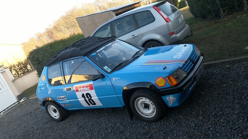

Salut les copains :)
Quoi de neuf par ici ? Rien de spécial :lol:
L'auto était endormi au chaud dans le garage sous sa housse.... Elle n'avait pas bougé depuis sa dernière sortie début Octobre :(
Dans la semaine dernière, j'avais une distribution et quelques bricoles à faire sur la 205 Juju d'un ami :) Du coup, comme le garage est pas mal pris par l'auto et toutes les pièces de la mousseuse de mon Beauf', j'ai réveillé la Bête :lol:
J'avais oublié comme le son était magique <oo> Je pensais que mon pote aurait le temps de m'offrir un petit tour sur route mais malheureusement, nous n'avons pas pris le temps, elle a vite repris sa place au chaud et j'ai pris la décision de basculer l'assurance en garage :) Du coup, elle ne reverra pas la route avant les beaux jours :o Je n'ai rien prévu de spécial, à moins que d'ici là, si j'achètes des pneus, je pourrais lui monter ses belles SL404.
Beaucoup de blabla pour pas grand chose :lol: Mais comme j'ai fait une petite photo, fallait bien la petite histoire qui va avec B)

Toujours aussi belle ton auto bob :D

Même quand c'est pas long, c'est trop bon !

Cela fait toujours plaisir d'avoir des nouvelles d'une très belle auto :wub: <oo>
Au moins toi, la réveilles tu de temps à autre, ce qui n'est pas mon cas , par manque de temps !!

elle est magnifique beau :ok:

Ca sent l'hiver, elle a mis bonnet! :lol:
