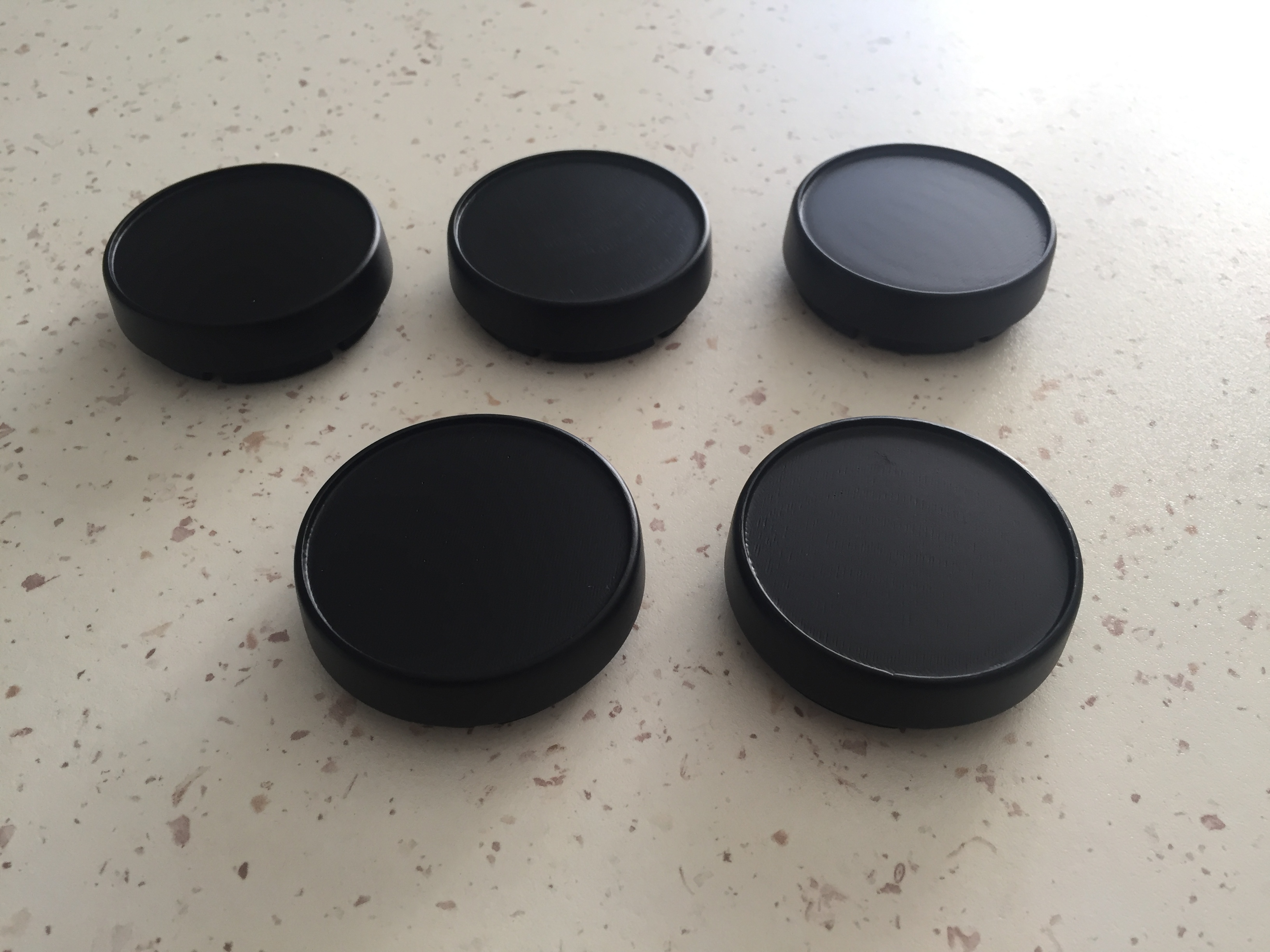

Ca se monte que sur tes jantes PTS en 13" ? Je ne me suis pas encore penché sur la question mais il va m'en falloir pour mes SL404

Et ça se clips bien sur les jantes ?
Si ça ne t'embete pas, oui je veux bien les côtes

Ah super, merciKuch57 a écrit :Bob pour les SL404 il te suffit de prendre des centres de roues pour jantes 205 gti 1,9. (disponible en neuf chez Peugeot) REF: 9606 60

Voilà les centres sont fini manques juste l'autocollant à coller qui sera livré dans la semaine.
Une refab' et un d'origine Le plus dure restera la lentille à faire réaliser
Si vous avez des idées voir meme un plan...j'suis client
Nous avons dû faire 3 proto avant d'avoir un centre qui clips comme a l'origine et surtout qu'il ne tourne pas sur lui meme une fois monté. Je t'envoie le plan au plus tôtbob_063 a écrit :Et ça se clips bien sur les jantes ?
Si ça ne t'embete pas, oui je veux bien les côtes![]()
Merci

Salut Pat,
Tu n'as pas un modèle d'origine pour la lentille?
Si tru as besoin,n'hésites pas à me demander

des boites comme Cetib Dexis découpent à la demande du polycarbonate, magard, ect ... ils leur faut un plan, un email avec quantité et matièrepatladoze a écrit :Le plus dure restera la lentille à faire réaliser
Si vous avez des idées voir meme un plan...j'suis client![]()
http://agence.dexis.fr/search?country=fr&query=cetib

C'est bon Jean-Luc j'en ai un d'originescale33 a écrit :Salut Pat,
Tu n'as pas un modèle d'origine pour la lentille?![]()
Impeccable merci PPPiedplanche a écrit :des boites comme Cetib Dexis découpent à la demande du polycarbonate, magard, ect ... ils leur faut un plan, un email avec quantité et matièrepatladoze a écrit :Le plus dure restera la lentille à faire réaliser

voila les autocollants sont posés...au top

Ouhaou c'est jouli
