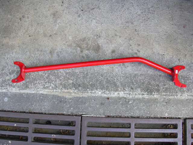

On voit bien par rapport à la barre ci dessous que la barre est montée dans le sens inverse par rapport aux équerres de platines.
Messages : 3907
Has thanked : 566 times
Re: Ma rallye phase 2
C'est ta BAR sur la photo ? En tout cas, celle qui est sur cette photo se monte en la retournant de 180°

bob_063 a écrit :C'est ta BAR sur la photo ? En tout cas, celle qui est sur cette photo se monte en la retournant de 180°
Non, c'est une photo trouvée sur Google.
La mienne est inversée par rapport à celle là

C'est la première fois que je vois une BAR comme ça. Jusqu'à maintenant je n'avais vu que celle qui passent sous l'admission d'air, comme le dit Bob.Un montage maison peut-être mais qui ne doit pas être très pratique !!!

Ben retourne la barre de la photo... et elle est à l'endroit ?
Je vois pas le soucis. :huh:
Messages : 5956
Has thanked : 484 times
Been thanked : 677 times
Justement, celle de la photo est celle que tout le monde connait. La photo a été trouvée sur le net.
Dans l'absolu ça change pas grand chose d'un coté de ou de l'autre, juste pour l'accès à certaines pièce, mais la fonction de barre anti rapprochement est quand même faite. Quel débat :mrgreen:

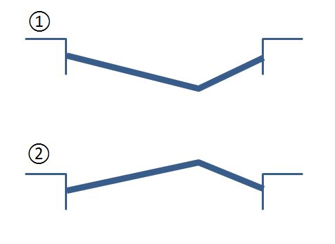

Pour résumer, il existe donc bien 2 BAR pour rallye, une passant sous le col d'entrée d'air, l'autre au dessus.
Maintenant, tout le monde est au courant !

Un p'tit croquis pour résumer :
Barre n°1, la plus courante
Barre n°2, une variante
