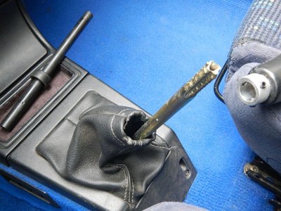

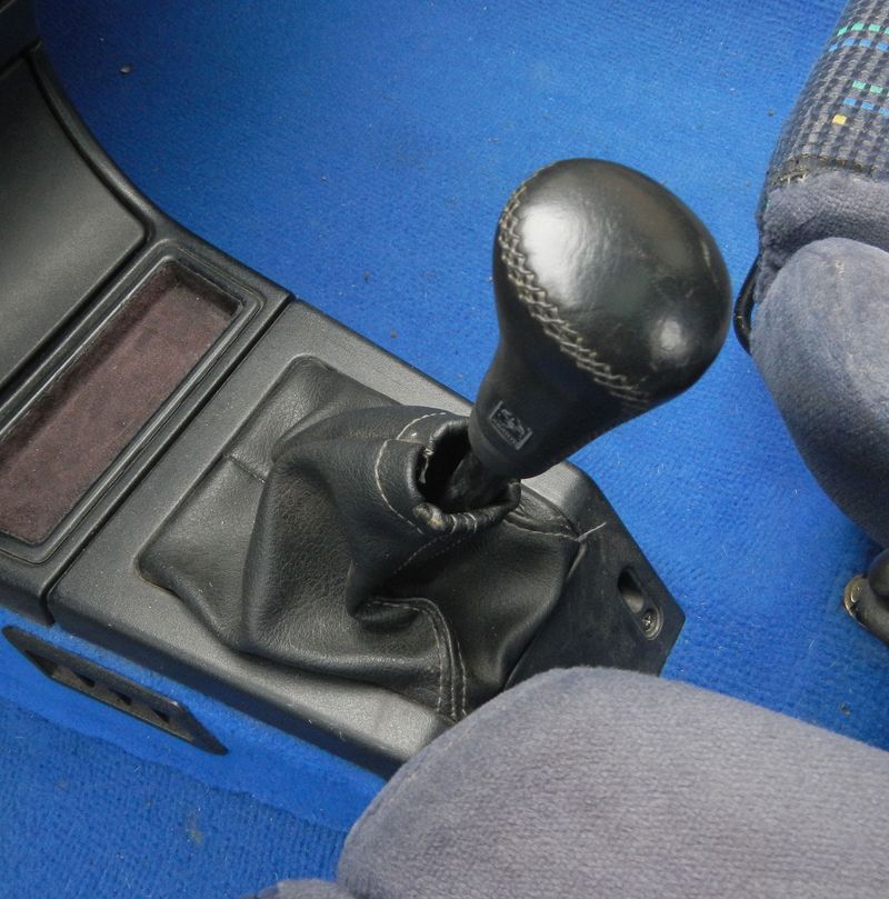

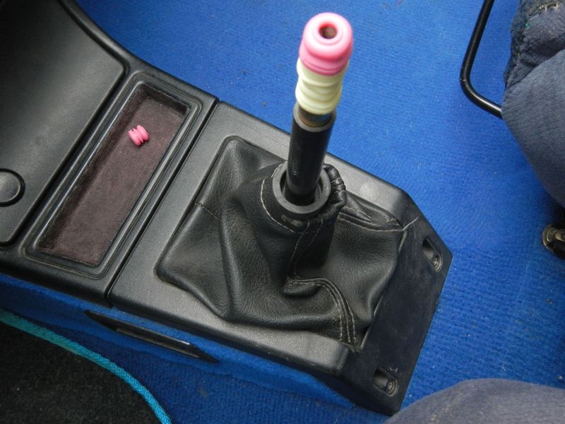

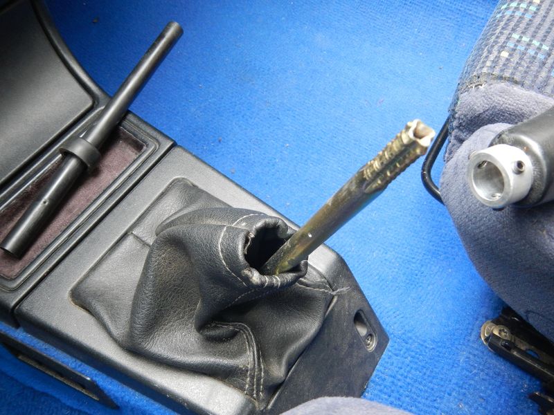

Edit: effectivement ^_^ , exemple avec un pommeau Abarth provenance inconnue, serrage en bas par 3 vis qui tombent sur le cylindre donc en bas ça bouge pas, et le diamètre étant un peu plus grand que d'origine j'ai mis des bagues caoutchouc de récup sur le levier pour assurer le maintien:
