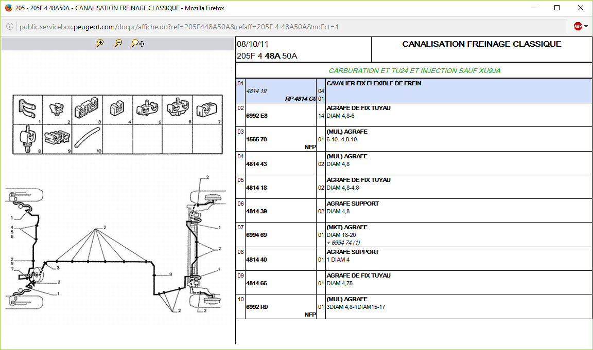

Il faudrait changer l'ensemble des agrafes sous la voiture (pour gratter le dessus :D ), pour le freinage, le schéma sur service box est parfait, j'ai vu la référence, et avec 10 pièces (réf 2) il y en a pour 8€, c'est là:

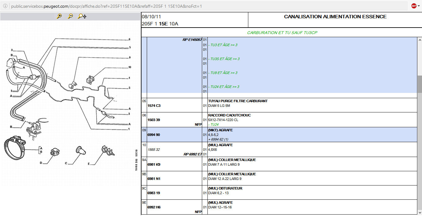

Par contre pour l'autre style d'agrafe (il y en a une vingtaine en tout et il y a 2 types), c'est plus compliqué.

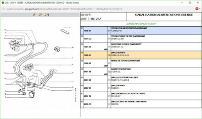

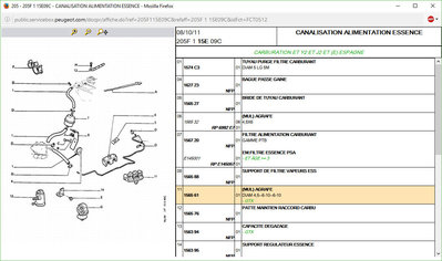

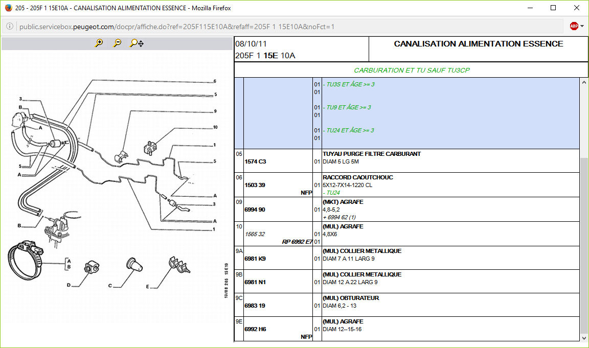

Dans Service Box, dans la catégorie "canalisation d'essence" il y a pas mal de sous chapitre qui irait bien à la Rallye. J'ai fais une capture, pensez vous qu'il y a ce que je cherche, je parle de la ref 10 ?

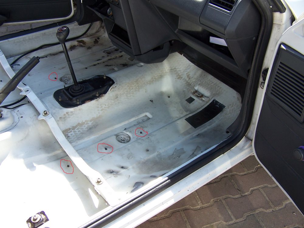

Je cherche à remplacer ça
Je pense avoir été clair !
si vous pouviez m'aider, je suis preneur :D

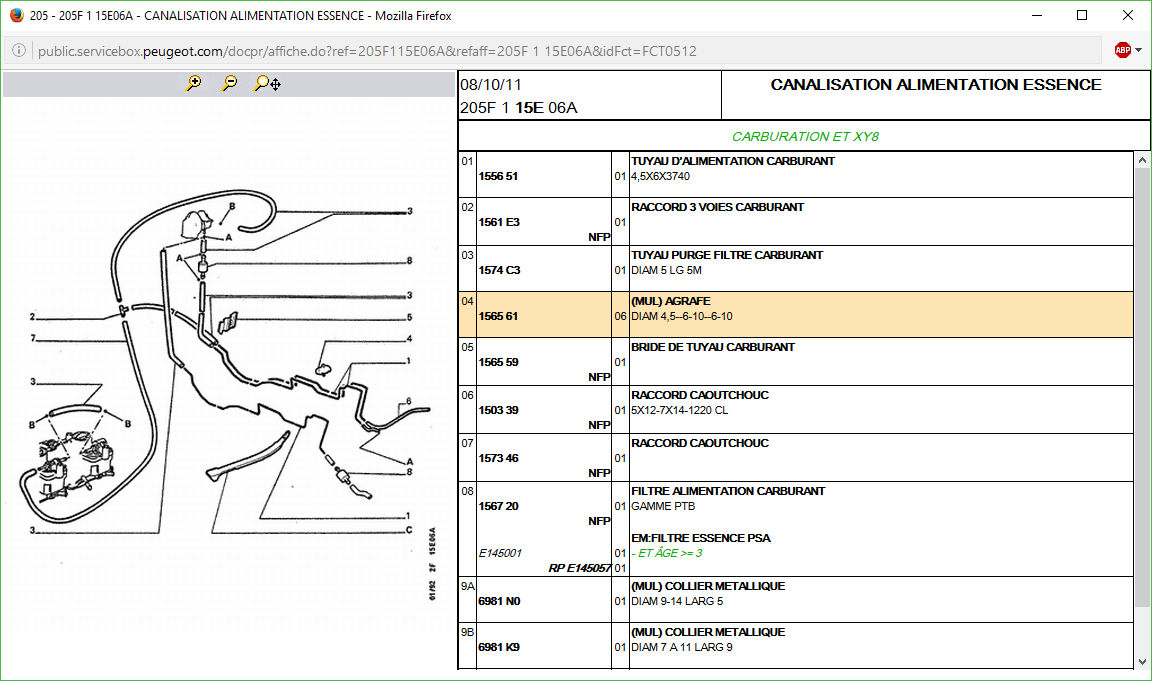

La référence 156561 elle me plait bien !

Moi je prendrai aussi la 156551 pour le dessous.
Mais tu sais que ces agrafes sont démontables /remontables ?

Les agrafes pour le circuit de frein c'est 0.82€ l'agrafe, c'pas la mort :huh:

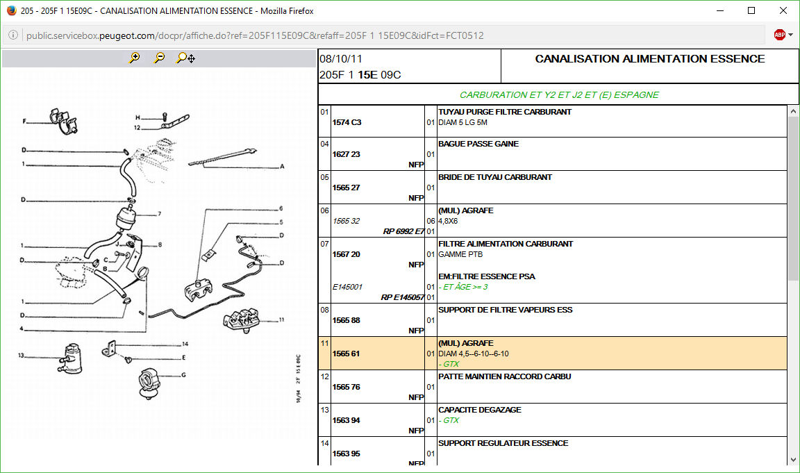

Pour le freinage, j'ai trouvé ça, 0.72€ (ref 10 dans la planche ci-dessous), je vais en prendre quelques une de chaque car il y en a eu que 2/3 de cassées lors du démontage ;)

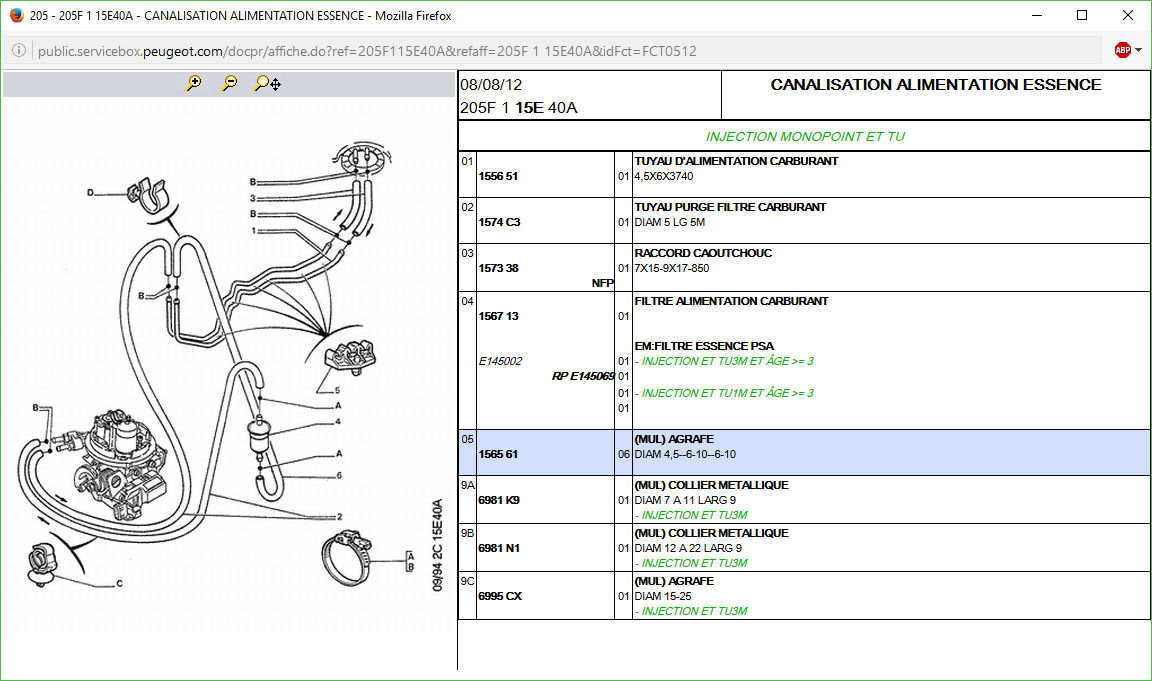

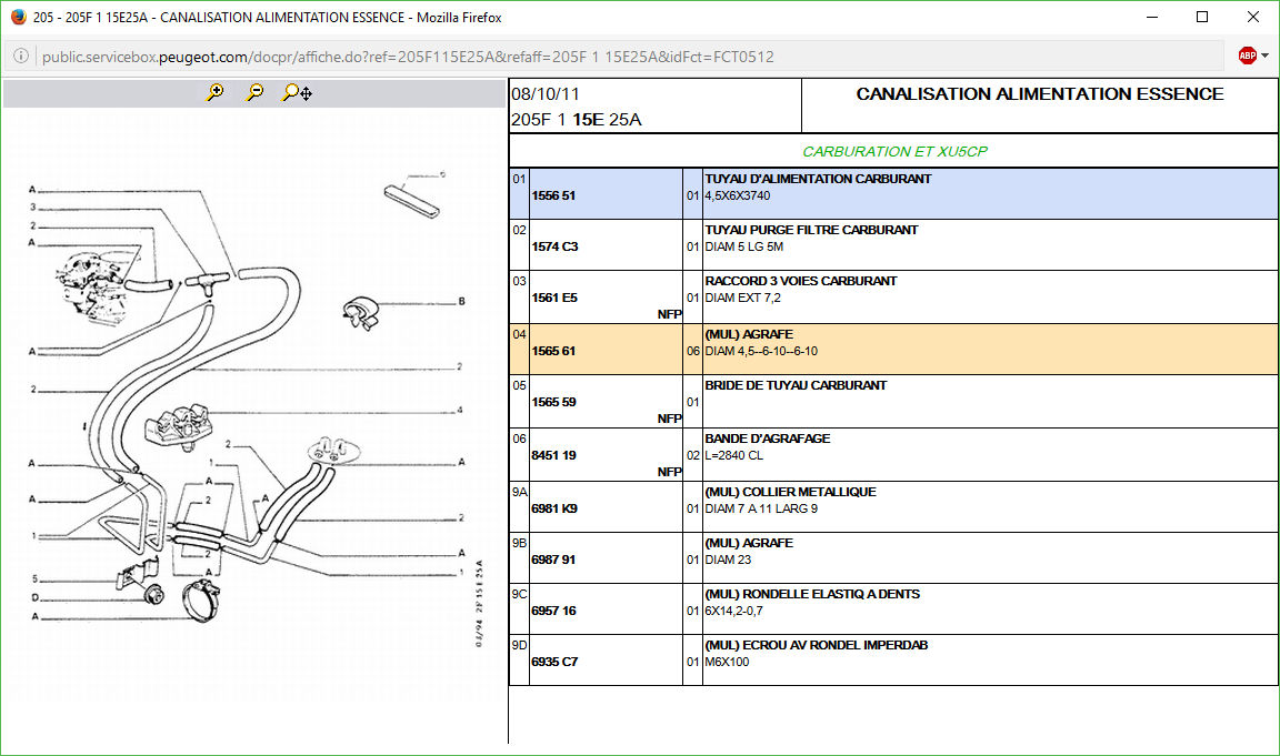

le bon plan Service Box doit être celui ci pour la conduite d'essence ;)

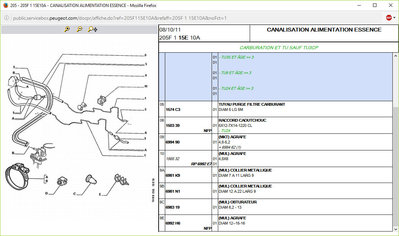

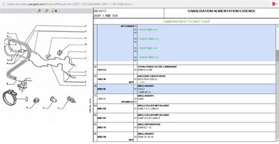

à titre informatif et illustratif (ça se dit ? :D )
ref 6992E7
ref 6992E8

Nikel :ok:
Et donc c'est les deux références nécessaires pour le dessous ?

La 2nd je pense que c'est exactement ça, je ne suis pas encore retourné voir ma voiture ;) :ok:
