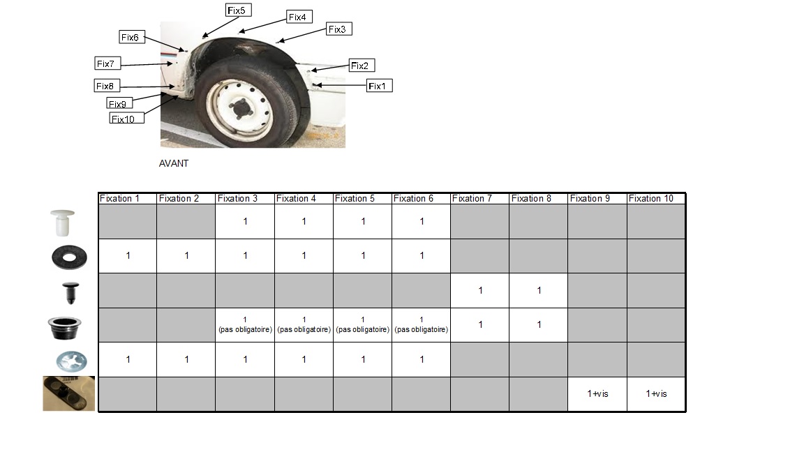

Suite au démontage de mes extensions qui étaient collées avec une bonne dose de colle <_< je me suis rendu compte que celles ci possédaient les supports et fers à cheval d'origine.
J'étais à la base parti pour refaire des fixations avec vis nylon et fibre mais vu qu'elles ont ce qu'il faut pour tenir comme à l'origine et que le club propose les kits dans la boutique je vais partir la dessus, par contre quelqu'un a le mode d'emploi des kits? Genre ou vont les blanches et les noires? Je suppose que la rondelles caoutchouc va entre l'aile et la rondelle métal de fixation?
Si vous avez des visuels du montage je prends aussi :ok:

Si ça peut t'aider
Fixation Extension Aile Avant
Fixation Extension Aile Arriere

Ah ben voilà merci claude :ok:
Et la rondelle caoutchouc va bien entre la rondelle métal de verrouillage et l'aile?

Lilive a écrit :Ah ben voilà merci claude :ok:
Oui, c'est ça !

Et ce schéma est dispo dans la boutique ! :ok:
