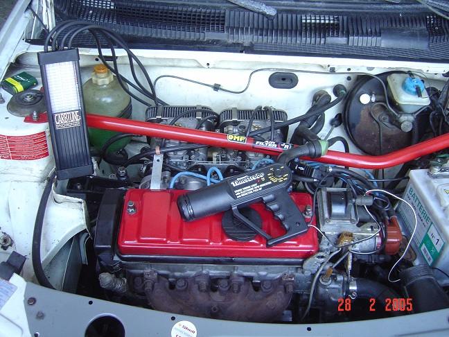

Je viens de me replonger dans mes vieilles photos.... Voici une photos qui date de l'époque de ma première rallye, on voit bien que la pince de ma lampe est bien sur le fil de bougie du cylindre n° 1 :ok:
Jean, tu me fais hésiter, je ne voudrais pas mettre ta parole en doute mais pour moi, si tu règles ton avance a l'allumage sur le 4e cylindre, ce n'est pas bon :unsure: A confirmer B)
