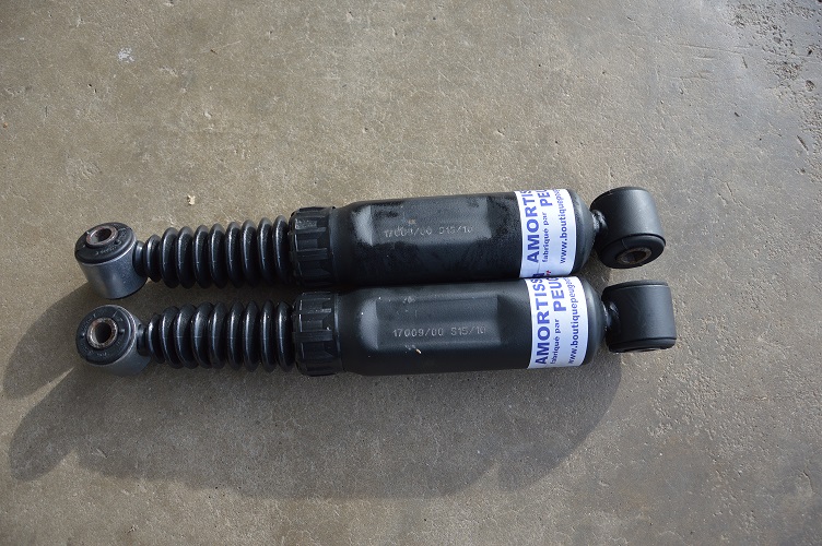

J'ai enfin installé les amortisseurs PTS GrN qu'on m'avait offert pour mes 25 ans, il était temps!
Ainsi, grâce aux nouveaux ressorts (GrN également je crois - si quelqu'un peut confirmer?), j'ai pu gagner 1.5 cm à l'avant et obtenir une assiette à ma convenance :)
Aussi, du peu que j'ai roulé depuis le remplacement des amortisseurs / ressorts, je la trouve bizarrement plus souple qu'avant, ce qui ne me déplaît pas du tout. A voir par la suite :ph34r:

Places aux photos:
