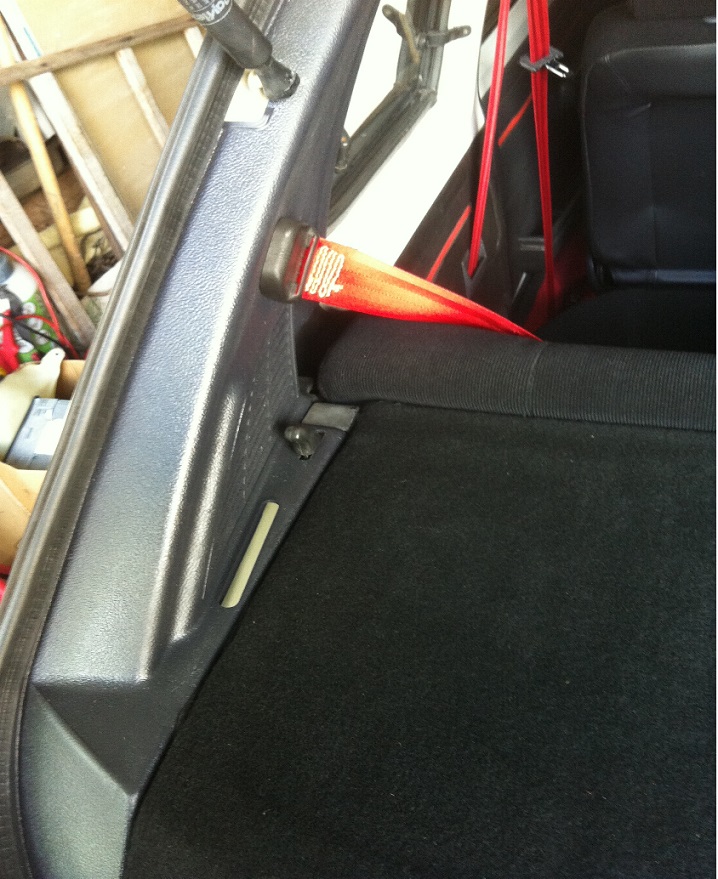

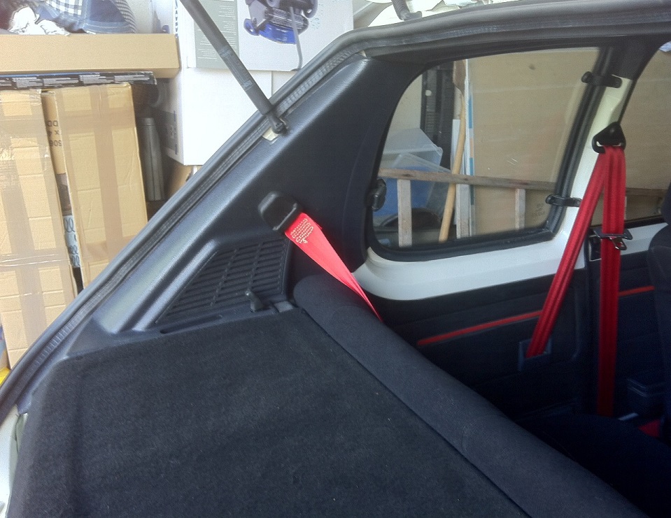

Les plastics ont été remontés.........Sidonie est beaucoup plus seyante, avec ses nouvelles parures....
Par contre la peinture de la plage arrière, ne me convainc pas du tout......j'ai un doute sur la tenue, le coloris est bon, mais la moindre éraflure fait ressortir du blanc, malgré l'apprêt et le vernis.
Je pense que j'ai utilisé une plage qui avait mal vieilli........je vais la mettre en place tout de même, pour essayer...
Les poignées de lève vitre ont également été peintes.....
Jeudi, je remonte un peu l'arrière, environ 1,5 cm, maxi 2........

Salut beau boulot !!!!!
Dis moi pour tes plastique tu a pris une référence spécial pour repeindre tes plastique?

205 rallye PTS a écrit :Salut beau boulot !!!!!
Salut,
Apprêt spécial plastiques.....Peinture gris ouragan réf Peugeot FZL - ligne 22........ vernis tout cela chez Flauraud .... Bombe Peinture 325 ml
Chez Peugeot tu as le Gris ouragan + vernis(2 bombes séparées) réf: 9860-71 en bombe de 150 ml au prix de 18 €,........ce n'est pas suffisant.
J'ai pris des plastiques qui n'étaient pas trop cuits par le soleil...ponçage léger....Apprêt 2 couches......Peinture 2 couches......vernis 2 couches........
On verra, si cela tient dans le temps.
